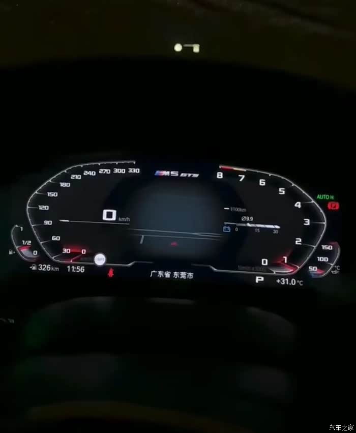

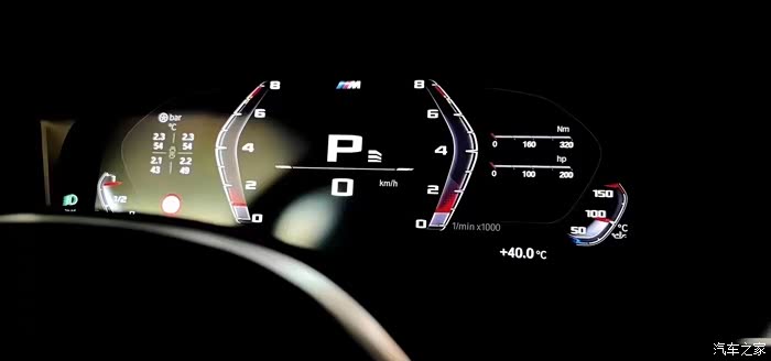

来吧!来归正题,先上张帅气的图片压压惊

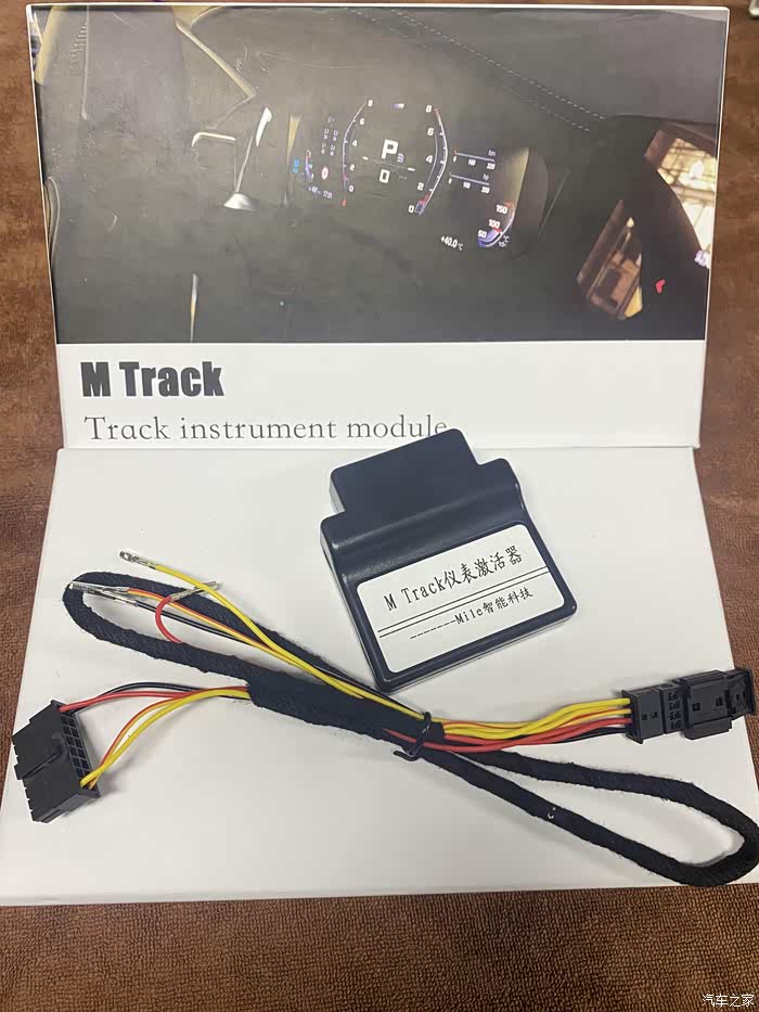

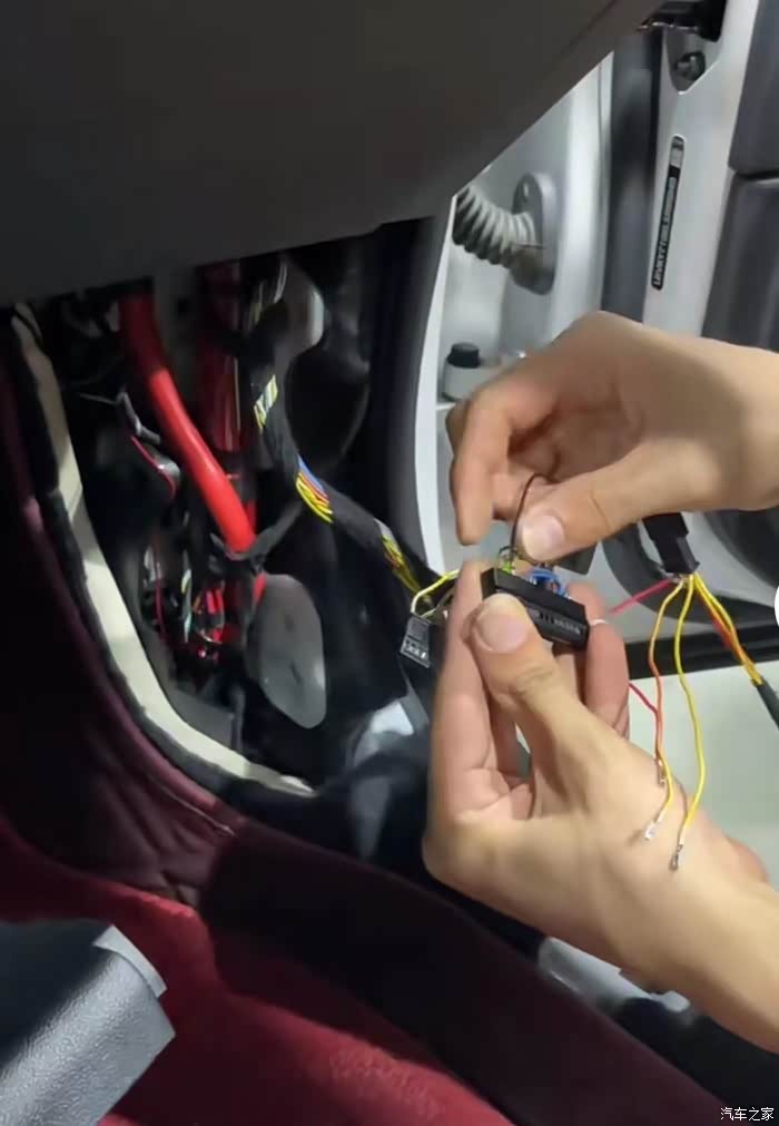

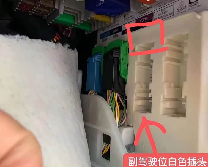

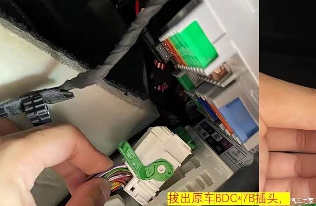

就是这个M Track小模块把它加在副驾驶的BDC里面,就可以实现了,那下面给大家分享安装的过程

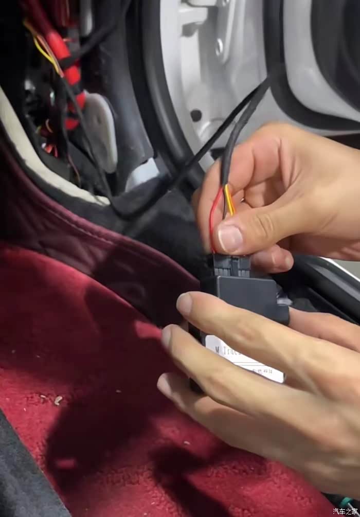

在副驾驶位右上角位置的BDC模块,然后拔出BDC8*7B白色插头,不懂可以看着图片参考
看图参考
安装过程拍的照片,有点模糊,哈哈
都是无损对插的,大家不用担心需要破坏原车线路

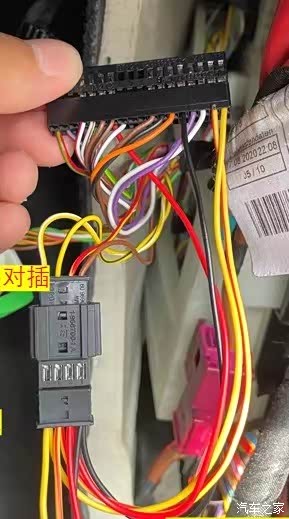

线束对插号好,直接插入模块即可了,下一步就剩编程一下就能实现M5仪表
接线看文字来对应插入就好
挑出原车线束与模块转接插头对插
7号电源 对接2号      32号负极对接1号      35号CAN对接3号       36号CAN对接4号
转换线束——对应插回原车位置
1号插入32号     2号插入7号     3号插入35号     4号插入36号
接线就是这么接都是无损对插的

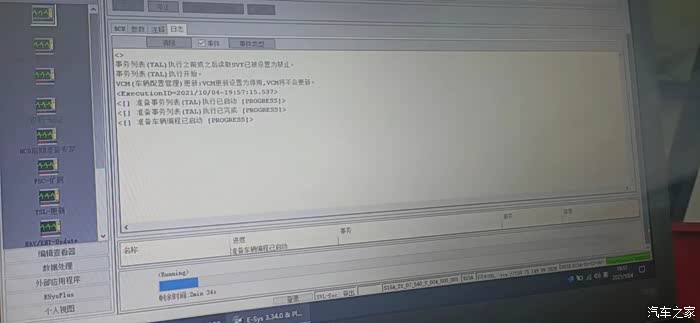

编程中。。。。。。不过编程必须通过专业的人来进行编程,不然很容易出问题,编死主机。这个钱不能省,安装的话,倒是可以自己安装。

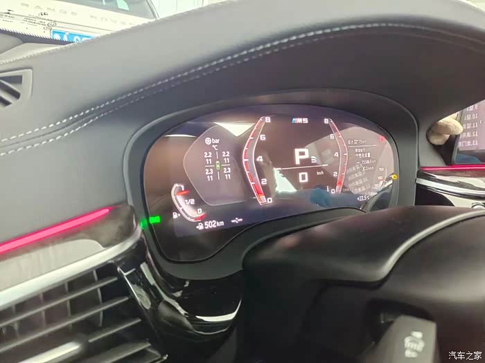

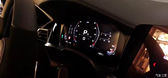

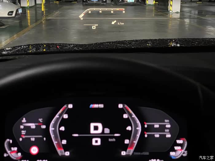

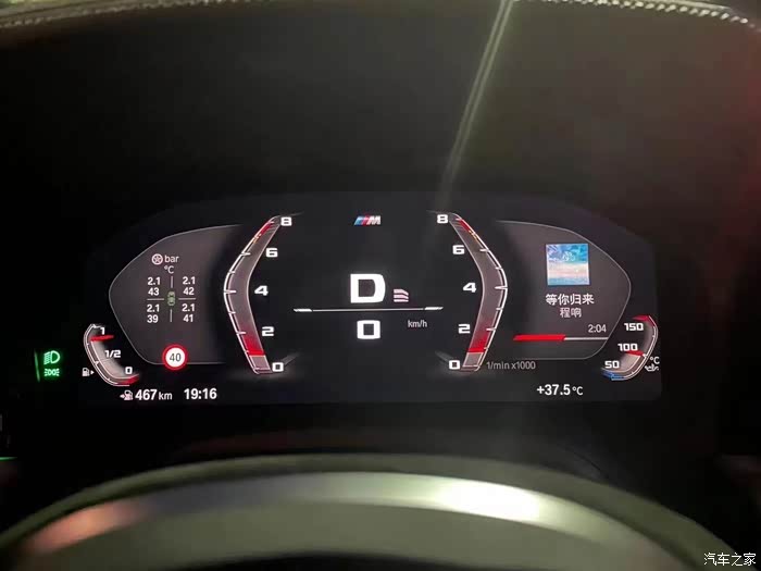

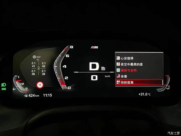

M的男人梦

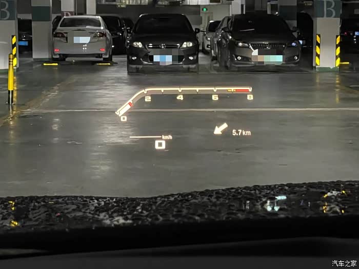

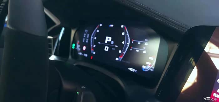

出来啦
再来一张

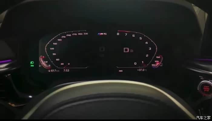

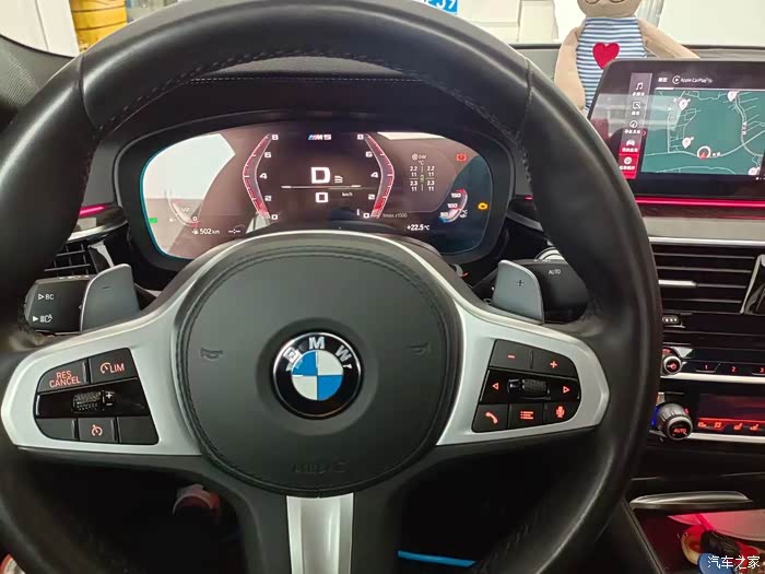

M5
彩虹
男人的M梦想
M梦
M梦

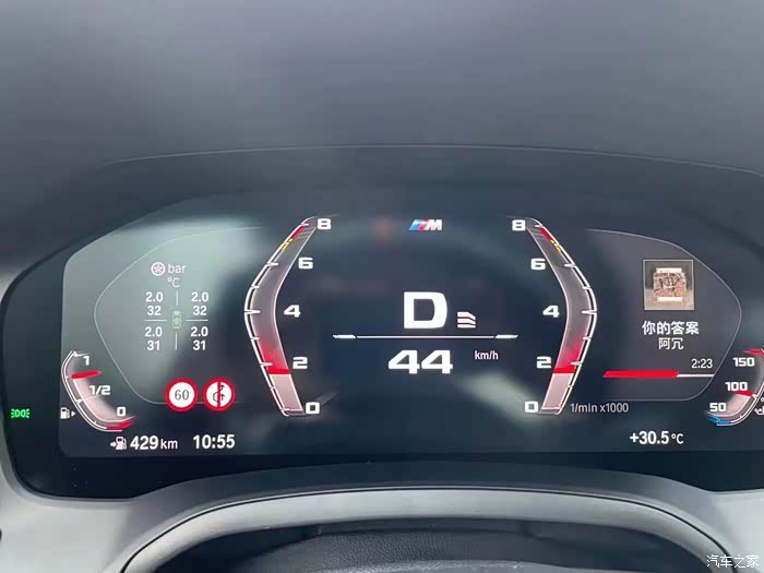

喜欢这个角度,真帅
大大提升高端
好了!今天就分享到这里,多谢大家的观看,不好看得不要吐槽我哦,咸鱼白菜,各有所爱,小钱,大提升,欺骗自己一下自己的M梦想,哈哈。努力继续搬砖,有机会真正上回台M5,完成一下自己的梦想
