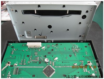

下面进入动手环节,先把CD面板扣下来。扣下来之后,可以看见这有很多螺丝,都要卸了。
下面是用到的工具,这个电动吸锡枪真心不错,如果没有这种工具的,不建议拆芯片,估计拆也很困难。那种手动的吸锡器建议算了。
这是拆开CD壳后的图。左边那个大电容旁边,裹着铁壳的就是功放芯片。
用电动吸锡器,把芯片脚上的锡都吸干净,注意要加热两秒钟以上再吸,要不锡吸不干净。
图的顺序有些乱,不调了,这是把TDA7850装上的效果。
这是吸完锡的效果,怎么样还可以吧。有两三个腿还是吸的不干净,由于锡顺着孔流到对面,吸的时候加热时间不够,对面的锡没有化,所以没吸干净,可以采取再焊上,重新吸的方法。
这是拆下来的保护壳...
这是拆下来的保护壳...
