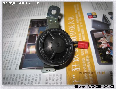

网购的mkp电容到货了,买了几个德国仙丹WIMA 2.2uf 3.3uf。2.2的电容太巨大了,买的是250V的,还有一起买了几个Besure的发烧电容,个头也过大,用在车上用些浪费。把高音头串的电容换成了3.3uf 50V的红WIMA。高音比4.7uf的小了不少,不过更耐听了,听了耳朵不累。高音细节表现很好。
这是做好的低音单元,低音单元串了一个0.15mh的线圈,滤除一部分高音,这样高音就不会显得太吵,低音会表现更好。
高音接到车上。不用改线,不用穿线,原位安装,只是把咱们的高音头粘到架子上,再串一个3.3uf的金属聚丙烯电容。这里用的是德国仙丹红WIMA。个人觉得2.2uf的更合适一些。
楼主强大,这个贴子我可是收藏了许久,也看了许多遍了。感觉楼主事情太忙而没有进行最后完工后的总结,可能是我一直在期待吧。有几个问题想请教下(我的车是新奇骏,其实很是喜欢老骏,可惜错过了):1高音串了电容后,这个电容有极性吗?还有原车的高音的串接电容是不是也就在喇叭那,换喇叭后就没有了,我怕串在别的地方,喇叭换下后还在,那再加上这个电容,可就不一样了。2你串的电感是四门的都串了还是只是前门串了,你后门的应该是全频喇叭吧,不是同轴的。3你的淘宝买家可以(电容电感和喇叭)可以私信一个吗,谢谢!
