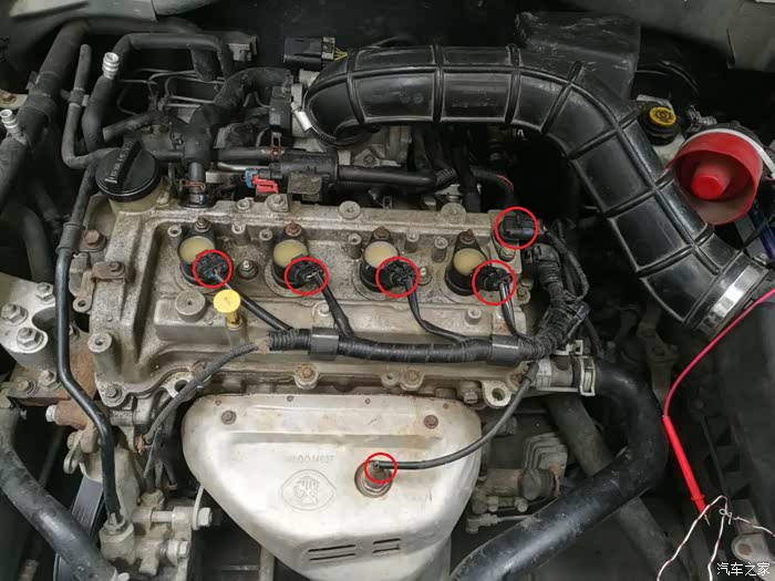

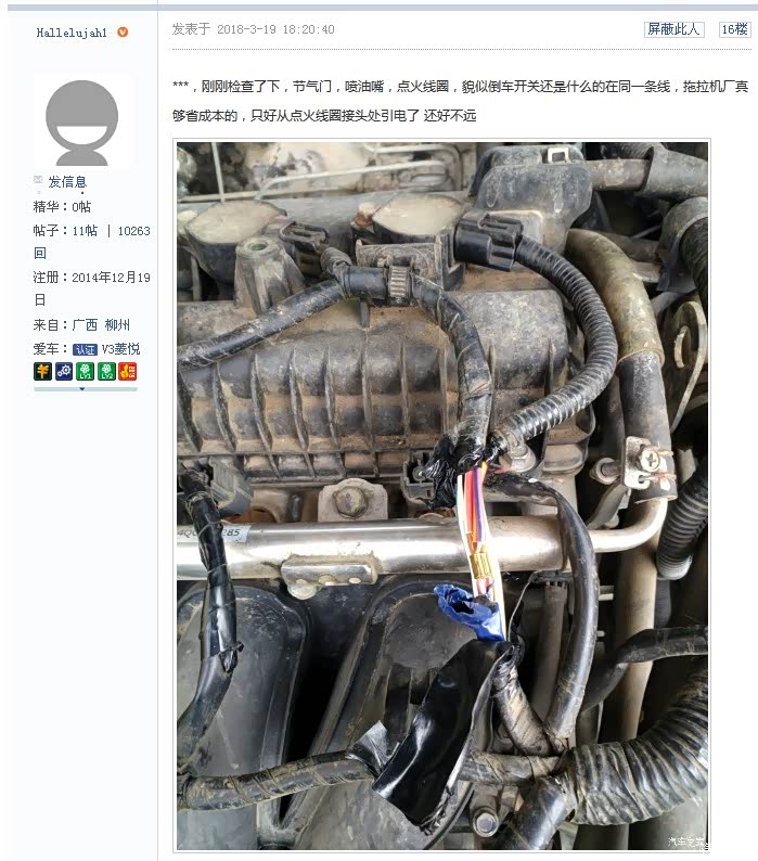

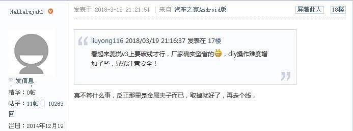

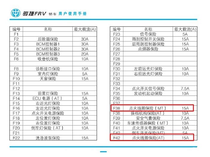

liuyong116 2019/01/11 09:13:17 发表在 203楼
如果实在找不到正确的点火线圈专用保险,可以尝试顺着线圈线路倒查线圈12v电源线的汇并卡扣(可能是一个金属铜夹压接的),图片是本帖16楼车友跟帖上传的,他是这么改的。可以参考一下,接线注意安全。还有你最好确认一下,是不是接错了,接到点火开关保险上了(因为之前没有其他车友碰到过你这种情况),另外frv点火线圈有两个,你用万用表测量确认下点火线圈12v线到底是连接的哪一个。
如果实在找不到正确的点火线圈专用保险,可以尝试顺着线圈线路倒查线圈12v电源线的汇并卡扣(可能是一个金属铜夹压接的),图片是本帖16楼车友跟帖上传的,他是这么改的。可以参考一下,接线注意安全。还有你最好确认一下,是不是接错了,接到点火开关保险上了(因为之前没有其他车友碰到过你这种情况),另外frv点火线圈有两个,你用万用表测量确认下点火线圈12v线到底是连接的哪一个。还有升压板输入和输出端子有没有接反。都排查一下。
