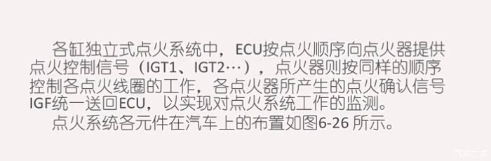

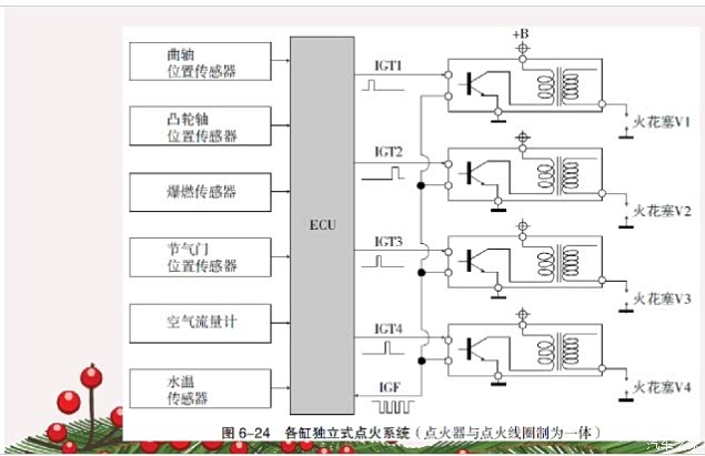

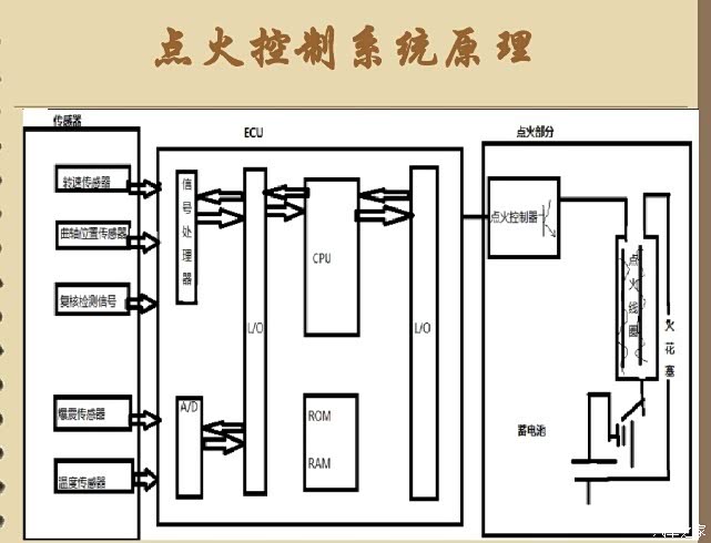

是的,我刚百度查了下点火系统的工作原理,点火初级电压应该对ecu没有任何影响(但电路上我也没什么研究,不知道对不对)。按照上面几个图的说法,点火初级的电压应该不会直接作用于ecu,ecu应该只是通过信号线控制通断,回馈的IGF检测信号应该也只有通断信号,不会反馈电流电压。照道理点火初级电压对ecu是没有任何影响的。参考:https://wenku.baidu.com/view/1c0171f6d4bbfd0a79563c1ec5da50e2524dd1ac.html?rec_flag=default&sxts=1542591490037

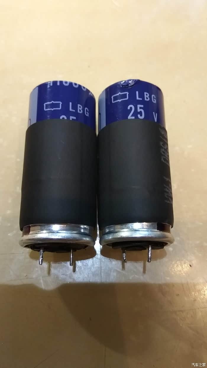

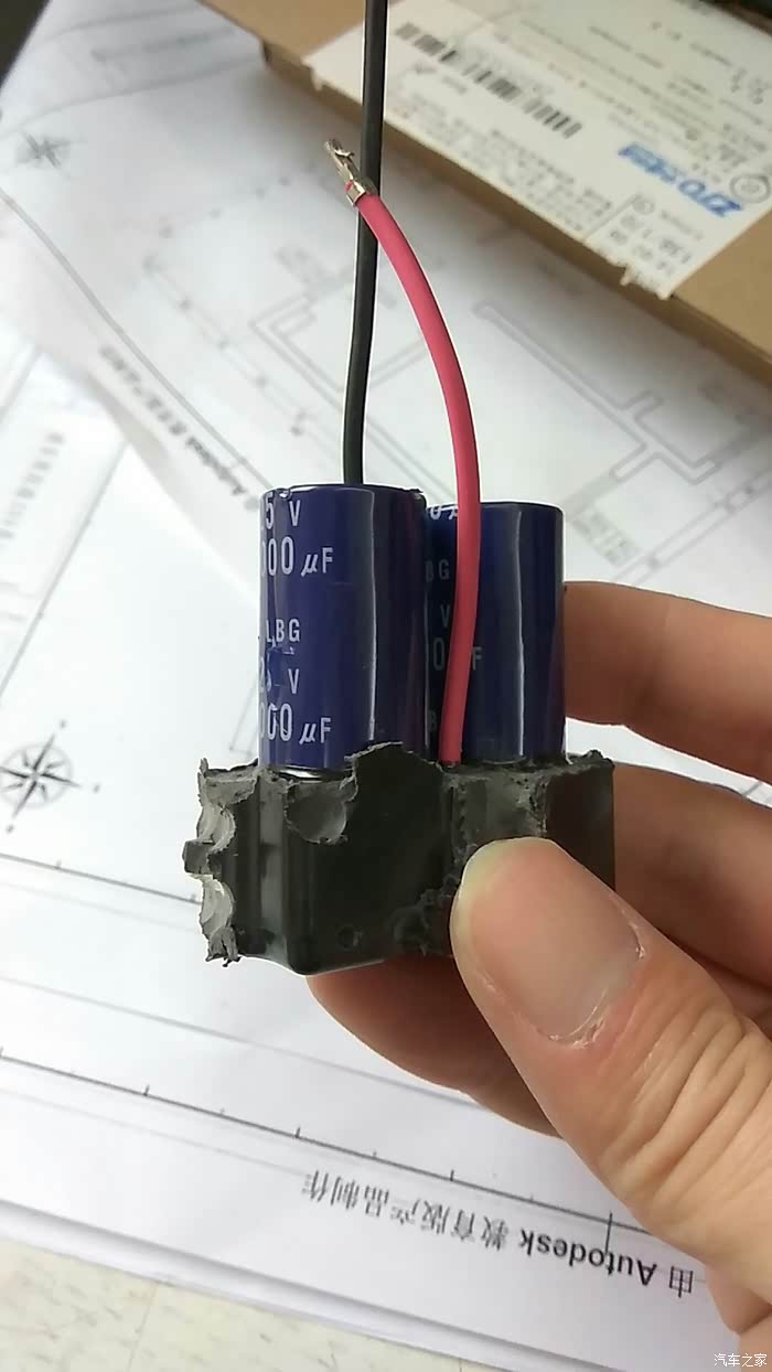

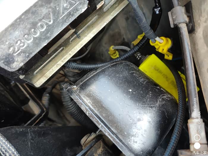

大哥 老衲也搞了一对大电容 专门用于车载上的 好像是气囊的 ***九牛二虎之力搞下来 环氧树脂固化真硬的一逼
哈哈哈 自己搞就是爽 不惜工本的搞起

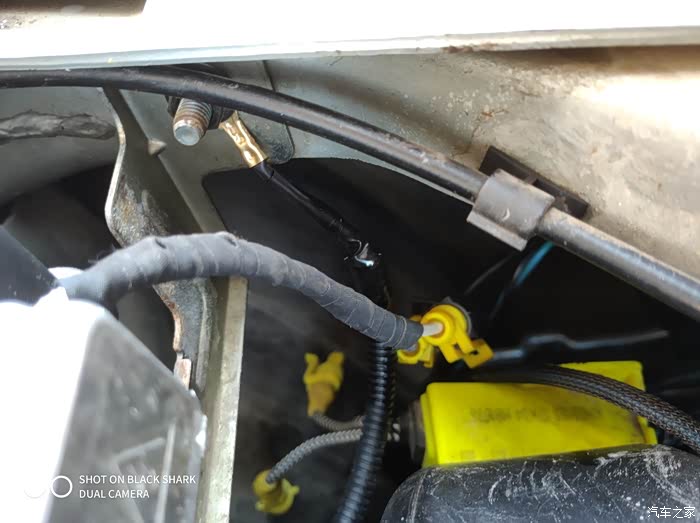

,上次看到有个兄弟是从继电器空位那里穿负极线的(继电器空位下是没有金属插座的,只有虚孔),应该比你这个方法方便点。

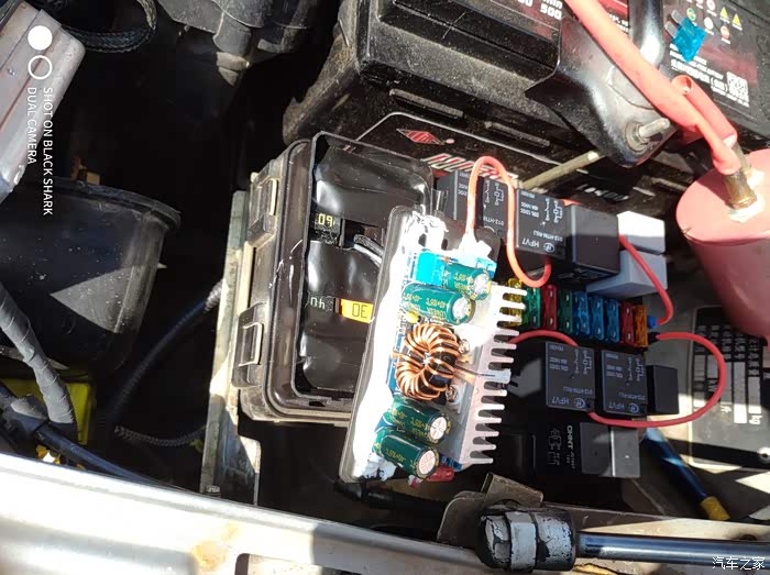

我也没查过,不知道是否会影响ECu,保守些还是不要升那么高的好,16v左右应该是比较安全的,再低改的意义就不大了。不过胆子大可以做先驱给后来人提供经验

悠着点,升压太高,风险较大
虽然我这个降压了,但是在低扭很明显提升很大,谁改谁知道,今天我把电压调到19伏了,很猛,但是感觉发动机声音有点暴躁,。

liuyong116 2018/11/16 16:14:48 发表在 121楼
是的,最后做的那款并电容阵列测试的,之前那款没做过测试,懒得很啊

会不会影响ecu看看电瓶两端电压不就可以了,不会升高的
(但实际上我并不去效仿,毕竟这样对点火线圈和火花塞的负荷也更大,改16.5v效果也能让我满意了,不需要再去压榨极限了)liuyong116 2018/11/19 08:56:19 发表在 131楼
电瓶电压肯定还是升压前的电压没有变化,但是这个升压后的电压实际是ecu控制通断给点火线圈供电的,这个电压电路上不知道是否会流经过ecu某些元件或者芯片,这个就不是我们这些非专业人士能弄清楚的了。有人在网上提过这个说法(就是点火初级升压可能会烧坏ecu的说法),但并没有实际案例验证这个说法(就是没有人提到因为改点火增压烧坏ecu,也没有人对这种说法做过实际电路分析来验证)。所以要是有人能改点火增强19v高压长期稳定运行的话,起码可以证明改增压对ecu是没有影响的

我觉得不会升的,ecu那一路只是一个开断路信号,所谓的少ecu,应该是否从火花塞放电那里考虑
