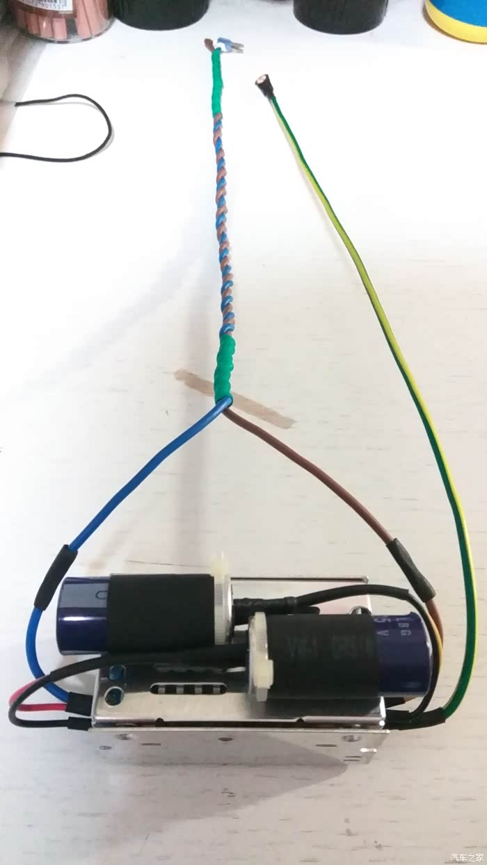

luluking008 2018/11/23 14:47:53 发表在 142楼
继电器那里不好穿,保险丝盒里面直接看到孔穿过去了,掉电压我觉得应该不会,如果高转速掉电压的话晚上开大灯,在高速上会变暗,没有发现这个情况,很有可能是电瓶不行了

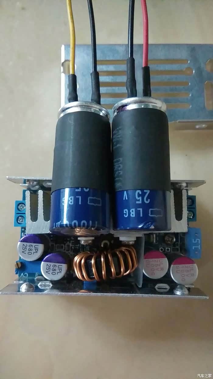

liuyong116 2018/11/24 11:34:04 发表在 148楼
并大电容后波动就只有0.1-0.3v。所以一定要并,必须!
liuyong116 2018/11/24 00:42:56 发表在 144楼
我已测试不并电容的电压情况,强烈建议并大电容!不并的话电压很不稳定,通电未发车时输出电压16.5v,发车后竞然升高至18.1Ⅴ(启动瞬间甚至跳至19v),高转时压降也很明显。所以必须在输出端加并大电容,实测7000uF(单个电容)、10000uF(单个电容)、15000uF(10个1500uF电容阵列)都可以(更小容量未测),电容阵列更好。

luluking008 2018/11/24 20:14:36 发表在 150楼
发动机舱还是热了点,估计应该有五十度到六十度,打算延长到雨刮器里面,或者驾驶室里面
liuyong116 2018/11/24 23:32:10 发表在 152楼
能延长到驾驶室当然更好,不过也要考虑线太长可能带来的损耗(也可能会有压降)。

luluking008 2018/11/25 00:41:09 发表在 153楼
到雨刮器旁边我觉得就可以了
liuyong116 2018/11/30 23:27:01 发表在 158楼
手工活不错,弄得挺工整,试车了吗?有没变化
