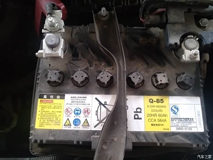

        提车不到一年,我的185T自精版雷凌就出现了电池亏电情况,在家停了几天,直接亏电到不能着车,冲好电又停了两天,两天后再次出现不能着车情况,找了修车的好朋友用设备检测了一下,第一次启动电压只有九点几伏,第二次直接下降到五点几伏,差一点点就着车失败。
我19年四月份提的车,电池生产日期显示14年3月19号生产的,真心对广丰很失望,欺骗消费者。
  打电话给四儿子咨询,说明了车辆的购买时间,客服说给我折价更换,我告诉客服说雷凌购车手册说了一年或五万公里范围内免费更换新电池,结果客服改口说先检测,如果确实是电池问题,就给我按照保养手册上的标准来。合着老百姓就是待宰羔羊,如果不是我预先看了保修手册,估计直接开到店里去,又要掏千把块钱才能搞定。

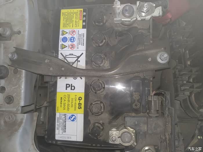

刚做完检测,朋友说怀疑这个不是真正的启停电池。
     各位雷凌真实车主请看看这个是不是和你们车上的启停电池一模一样。
     想搞清楚我这个电池到底是不是真正的原装雷凌启停电池。

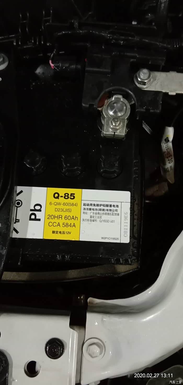

这是4S店给新换的启停电池。修理师傅给我解释了一个问题,就是我之前说的那个电池生产日期的问题,之前是我弄错了,前面的年月日是反的。所以之前那个电池的正确生产日期是19年03月14日。
         这是4S店给新换的启停电池。修理师傅给我解释了一个问题,就是我之前说的那个电池生产日期的问题,之前是我弄错了,前面的年月日是反的。所以之前那个电池的正确生产日期是19年03月14日。和我车子的出厂日期一致。

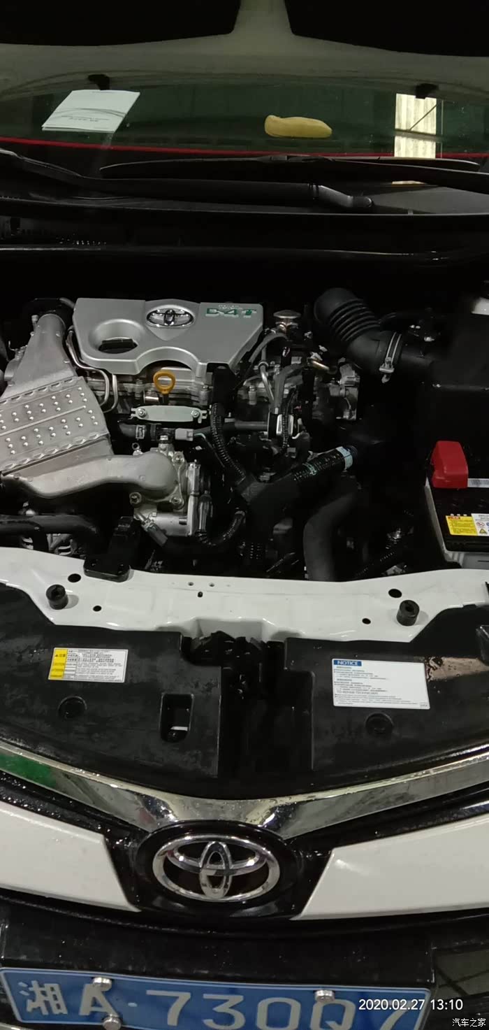

换好了新电池,再重新测试了一次,确认无误,并且检查了拆下来的零部件的复原情况以后,给我清洗了发动机舱。这个算是额外服务吧!满意!

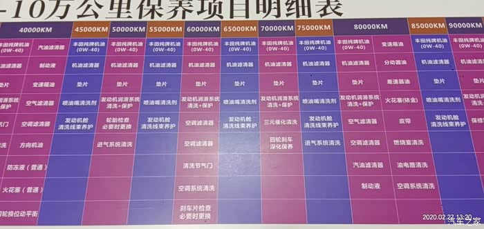

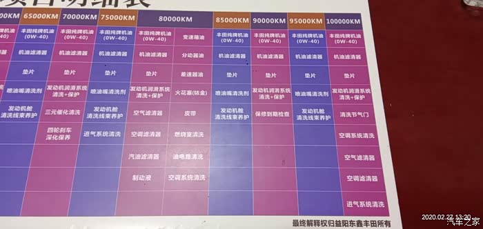

在售后办公桌上无聊拍的,给各位准时做保养的雷凌车友看看!
