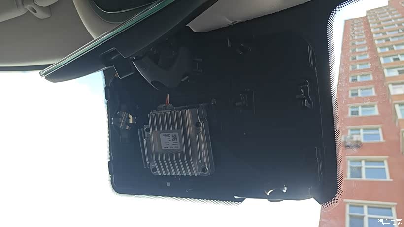

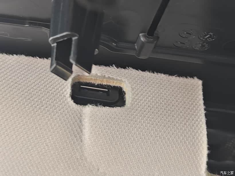

     一开始还担心加装记录仪要拆A柱、走暗线,自己动手没经验,找维修店又得额外花钱。后来拆开发现,前挡风最上方的内饰板里藏着个U***插口,专门就是给行车记录仪留的供电口,这设计真的戳中刚需了!

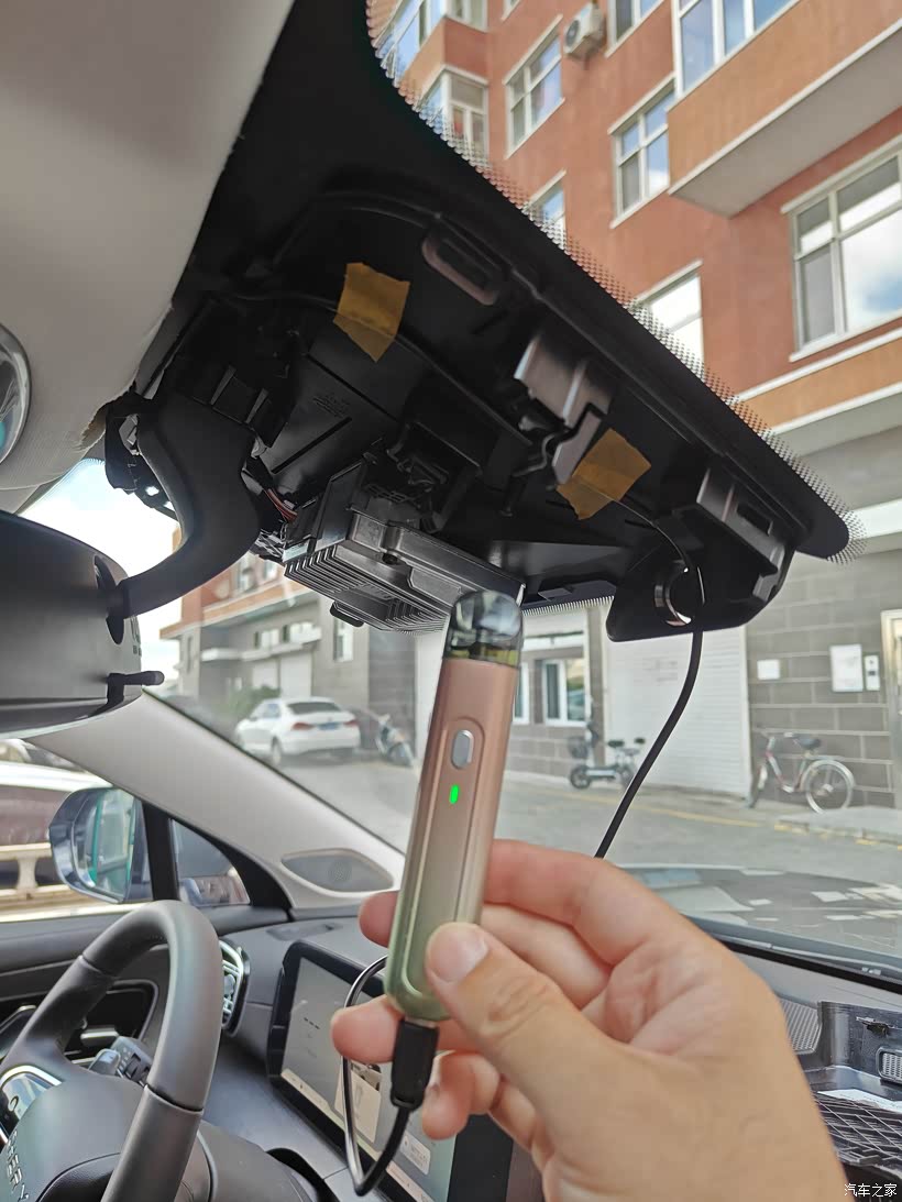

    找朋友借了套简单的撬棒工具,先把挡风上方的小盖板撬开,那个U***口就藏在里面,还带着点倾斜角度,不过稍微调整下记录仪的U***线就能稳稳插上,通电后直接显示5V供电,不用额外接保险盒或者点烟器,完全免走线。
整个安装过程也就半个多小时,最难的一步就是撬盖板,稍微用点力就能打开,剩下的就是插线、固定主机,完全没技术门槛,自己动手就能搞定。现在用了大半年,记录仪从没出现过断电、接触不良的情况,录制的清晰度也够用,晚上的夜视效果也能看清前方车牌,手机连记录仪的WiFi就能回放下载视频,不用耗流量,特别方便。
