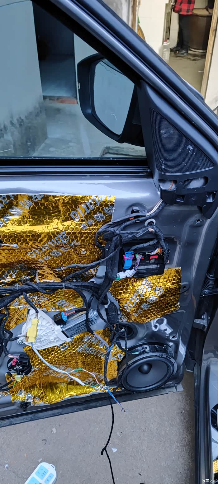

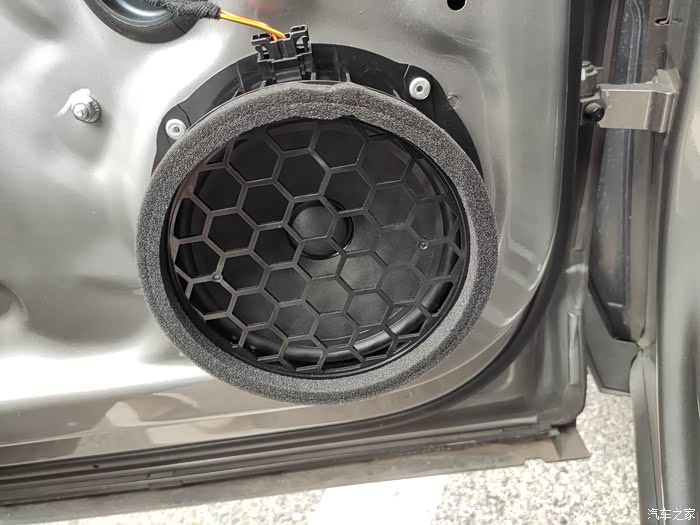

原车纸盆喇叭,整体一般吧,拆卸需要手枪转等工具,要打掉原固定铆钉
买的准备换上的所谓劲浪大众定制版两分频

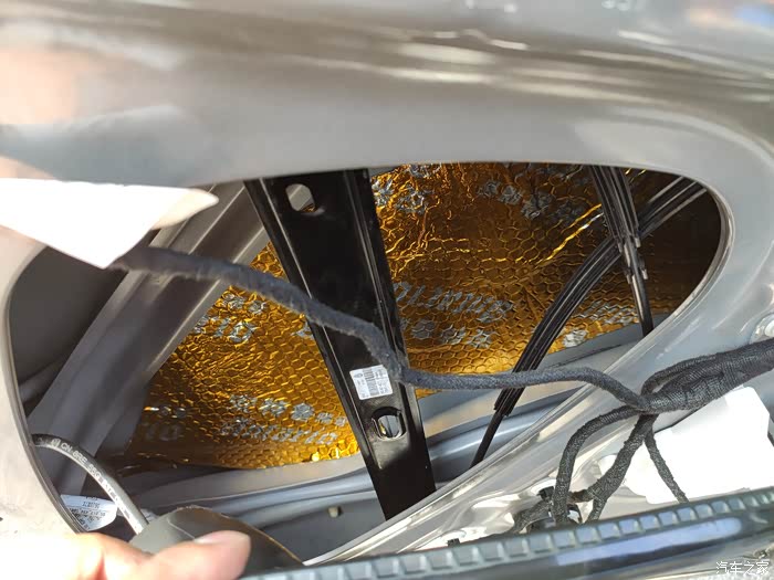

喇叭拆掉要顺带做下止振隔音等,这个考验手艺,自己搞肯定没那么好看,有点像狗啃,不过好在装饰板一装就看不到了

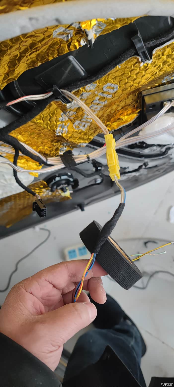

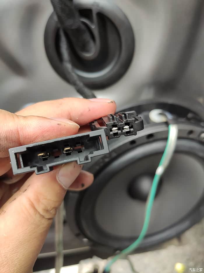

喇叭接口肯定跟原来的对不上的,要自己换 接口或者直接焊上去,后面就是换好的喇叭
换好的喇叭,止振贴的是像狗啃的
这个接头是焊好以后接新高音喇叭

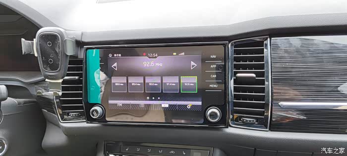

换好分体主机后的样子

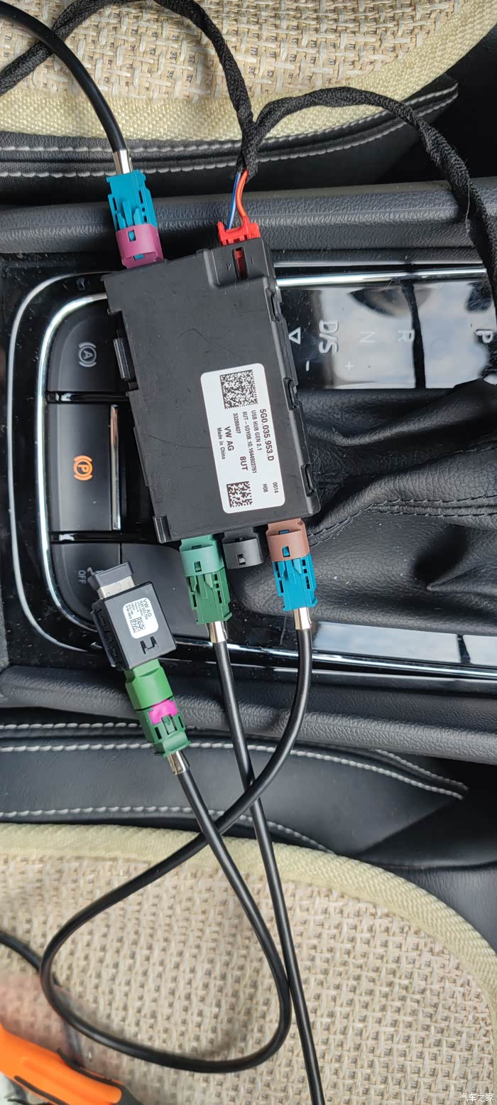

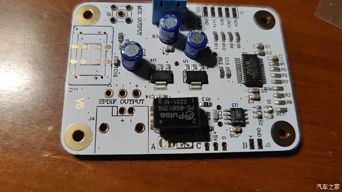

分体主机内部找到I2S数字信号,引出去做格式转换或解码。276B和866C本身都带光纤接口,但由于是MOST专用格式,解码器价格奇高,而且不适合后级解码的升级更换等。所以想办法取到车机内部I2S标准数字信号,通过数字格式转换,转成常规光纤同轴信号,这样后级解码都是通用的,想怎么折腾升级都行。另I2S也是标准数字格式,为什么不直接用,主要是考虑I2S数字信号是设计PCB传输的,不适合远距离传输,而一般功放等都在车尾,所以转成常规的同轴等数字格式。
主机取出数字信号做好固定,防止车机振动松脱
由于车机内部空间狭小,使用数字转换板或解码板,都要考虑板子高度体积,尽量小型化。我用的数字格式转换板

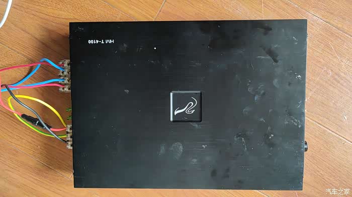

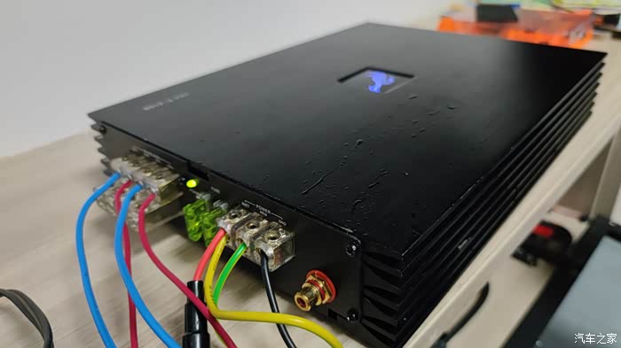

咸鱼200块淘的惠威功放,准备改装
换掉原车机4558贴片运放为OPA2604等稍好一些的规格,换掉原来的耦合电容为尼吉康无极,滤波也换成这个牌子同时容量加大,同步增加同轴解码板

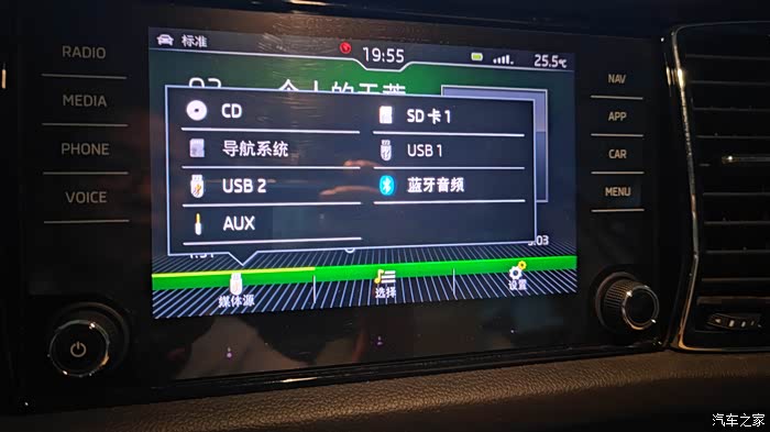

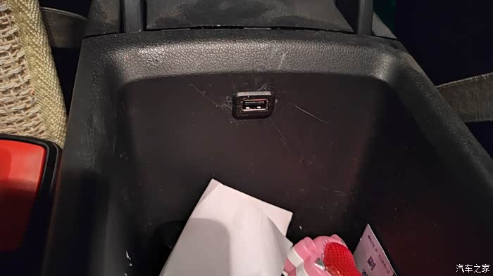

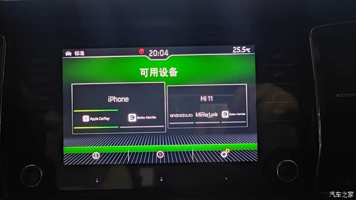

另外再买一个这种USBHUB,跟主机连接安装好就可以有两个USB口,都支持Carplay和充电、U盘等,不用担心USB口不够用了
前面杂物盒里装一个USB口
扶手箱里再装一个USB口,当然要自己开孔走线的
装好后就能看到两个USB了

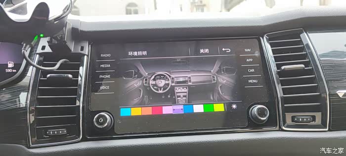

至于多色氛围灯,就不意见自己搞了,刷主机可以自己搞,按网上教程就行。其实个人觉得这么多颜色就够了,颜色太多太乱区分也不大
氛围灯改起来就比较考验动手能力和繁琐了,要拆车门线束接头,然后往接插件空座里面加线芯,两边线序等还要对应,总之是确实比较麻烦的。
