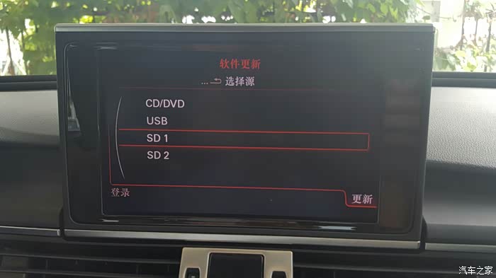

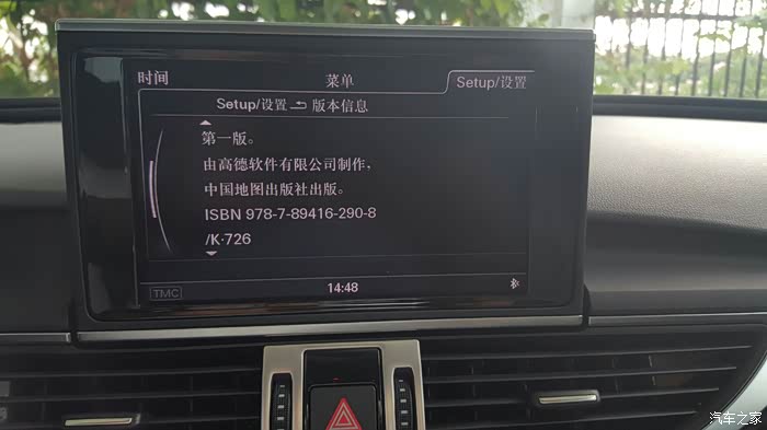

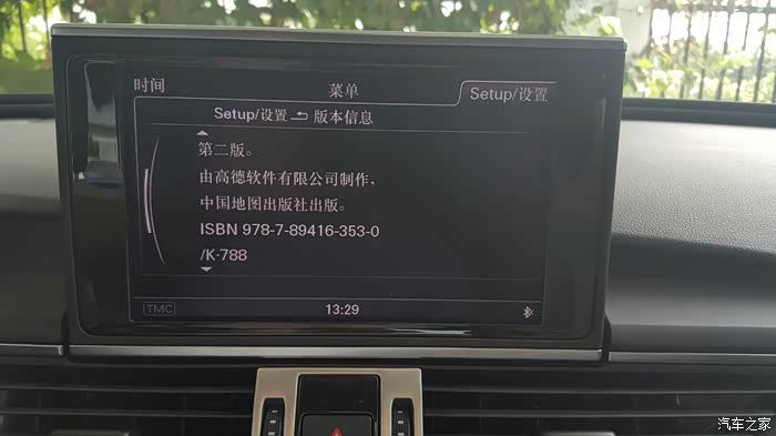

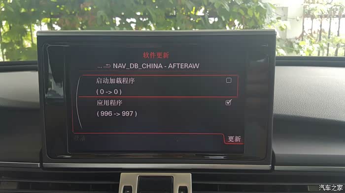

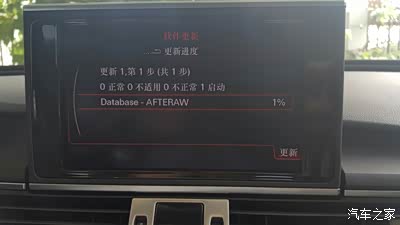

以前版本号为996改过一次了,这次没有办法又改为997了。否则是无法成功升级的,有图为证。

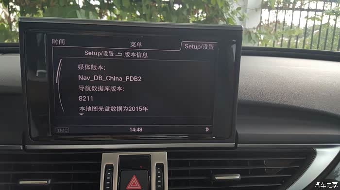

又看到了传说中的PDB2,楼主应该升级固件了

这个固件版本是多少?
随风去吧2013 2015/09/29 19:22:02 发表在 13楼
K0384,比较新的
