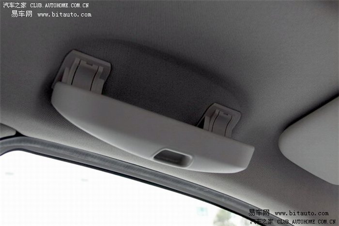

君威眼镜盒 与 奔驰B200原厂眼镜盒 经稍许修正均可100%合位安装到小C上,只是厚度有差异,大家选择加装吧~~

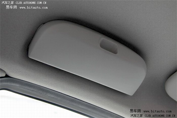

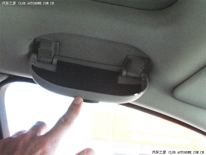

B200原车配有眼镜盒(下图),而C没有配,一直以来眼镜没地儿放,很是不方便呀~~

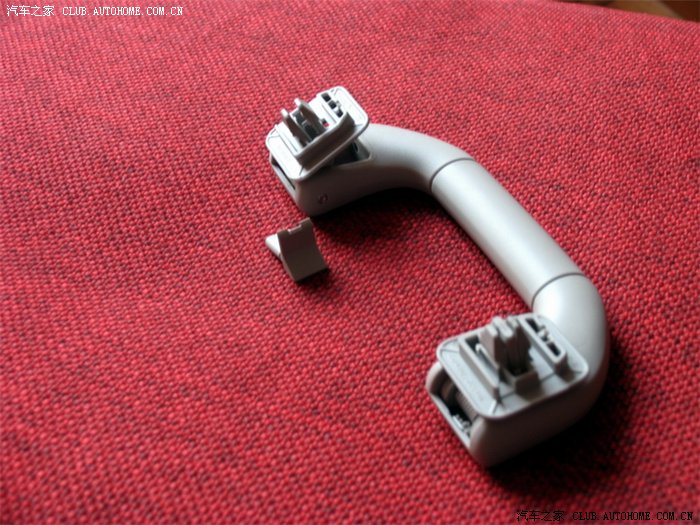

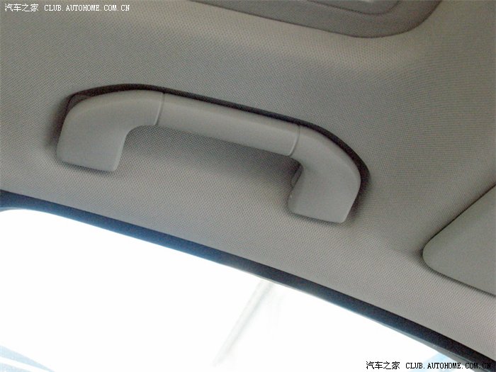

怎么办呢?闲话少说~~DIY——首先,拆掉驾驶位上方的把手,本来对于驾驶者就用处不大——拉开把手,撬开固定的销子,把手就能拔下来啦。

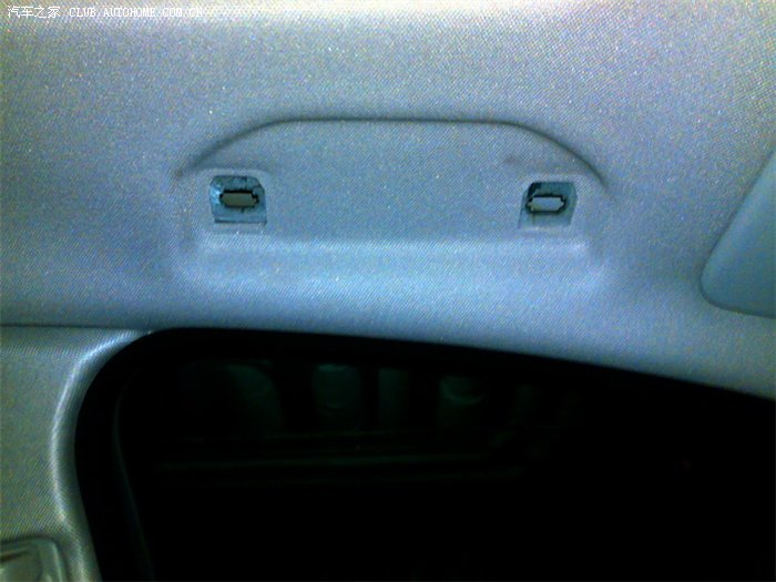

拿下把手后是这样的,露出两个方块窟窿~~真够难看的呀!

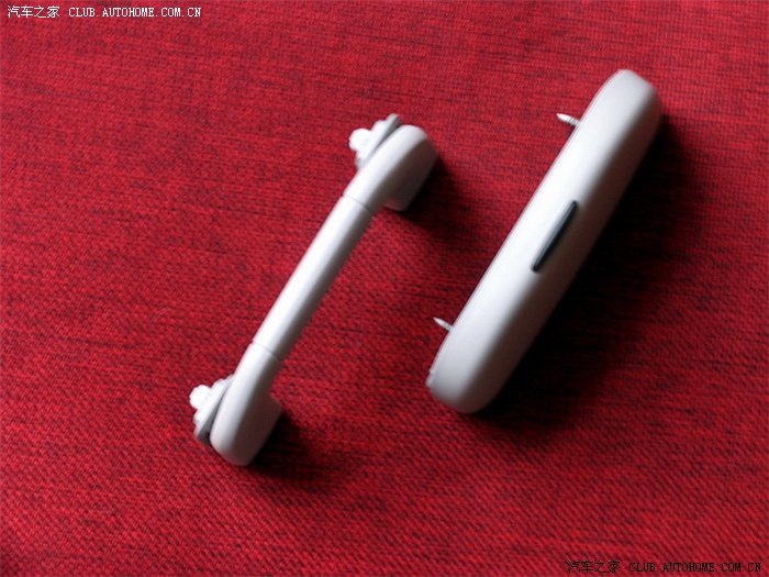

在淘宝搜新君威的眼镜盒,从图上看觉得大小、形状、颜色(灰色)差不太多,就订来了,与原车把手比对,厚度是这样的。

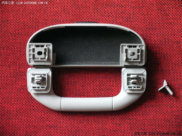

平面外形是这样的,安装孔距也差不多。

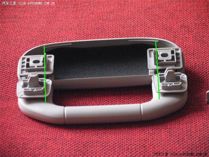

只是眼镜盒固定座的内框比把手固定座的内框多出来2mm(如图中绿线标注),咋办呢?
咋办?切掉!再修整平滑。

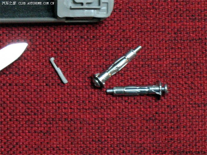

眼镜盒配的螺丝用不上,苦思冥想后,用这种胀栓(一般是在石膏板一类板材上固定用的,建材超市都有卖的)。

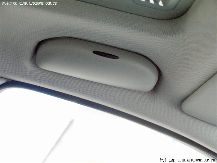

固定在那两个难看的方窟窿上以后,就是这样啦。
再看看原来是啥样的~~

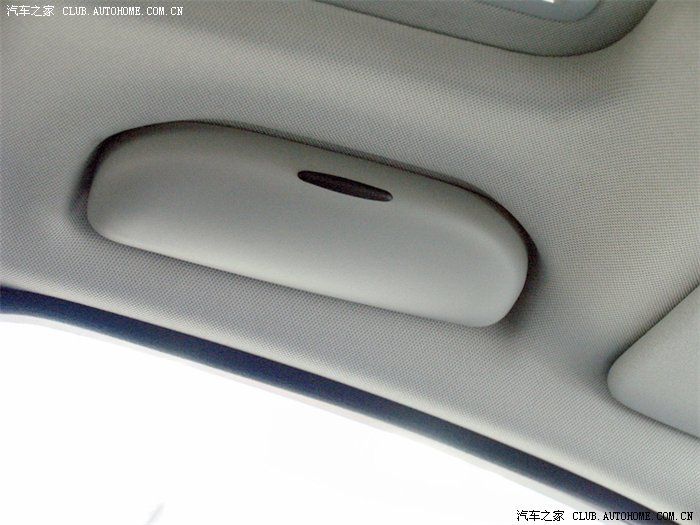

打开后就这样了,怎么样?还带阻尼的呢~~
完工!无色差,边角、缝隙合位绝佳,与原车把手的合位情况一致~~是不是有原厂的范儿呀。
