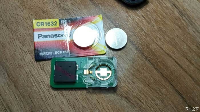

1632指的是直径16mm.厚底3.2mm,所以2032只是厚度相同但直径偏大,放不下的,2032大小倒是和卡片钥匙用的相同,但又厚了点(卡片钥匙用的2025,厚度2.5mm),非要硬插进去会鼓。

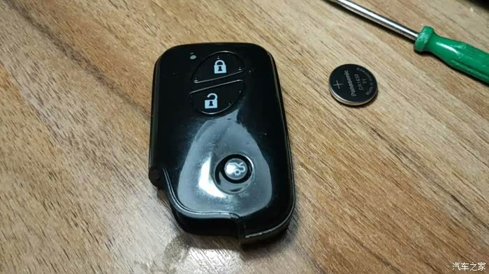

pigpigjason 2017/04/14 16:09:55 发表在 主楼
这几天开始发现遥控钥匙的反应很差,原车到现在2年多了,果断更换电池后恢复正常了。S6遥控钥匙的纽扣电池型号是CR1632,X宝卖7.5元/个(PS:后来其他车友说CR2032也适合的),但觉得跟原厂的型号准没错吧!第一步先把里面的机械钥匙取出来,这个就不用多说了!这里需要一个小的【一字螺丝刀】,从取出机械钥匙的小口中间慢慢撬开撬开一点后顺着边上一下一下地撬开其余的地方边上都撬开后只要用手向两边剥开就OK了PS:记得白色的硅胶是靠近钥匙顶部的按钮的取出电路板,用螺丝刀慢慢把钮扣电池撬出来然后安装新的电池最后把两边的外壳合上,用手捏紧闭合就OK了
