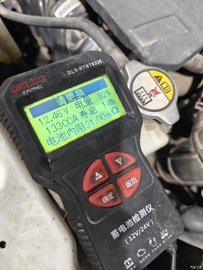

还能用多久再换?
山西
2025-12-10 21:28:00
也要看你的电瓶用多久了,如果是3年左右这个寿命很正常的,如果只有一年就这样,就不正常了,这个电池是可以用,但是如果是冬天放放几天不开,打火都费劲。

楼主,如果电瓶的健康状态只剩这么一点了,建议还是换了吧
如果是在市区遇到电瓶亏电熄火打不着的情况,叫个救援还比较近就还好,要是在郊区或者高速比较远的地方,这个就比较麻烦了

如果楼主的电瓶已经使用了3~4年,目前还有14%的寿命,那么现在可以考虑更换了,因为冬季的到来,低温会让这个电瓶迅速罢工。如果楼主的电瓶使用了一年左右,看看能否对这个电瓶进行修复。

电池寿命 14%这是最核心的指标。14%的寿命意味着电池的性能已经衰减了86%,几乎耗尽了所有能量储备了。就这一点就可以换了。
