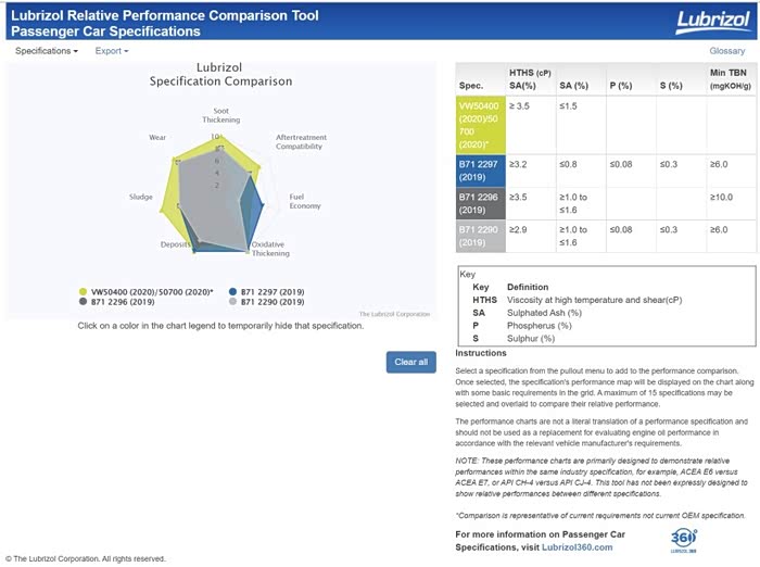

请教一下,看这个图,有几个疑惑,望赐教!
一,是不是意味着2297认证是全面覆盖并超越2290的??
二,90和97认证中,在图中右侧大于VW504的分别是哪几项指标?因为一直听说504是这个级别的天花板认证,没想到PSA认证有指标要求居然比504还高?
三,有没有VW504与奔229.52和宝马最新的LL04三者的对比图?
