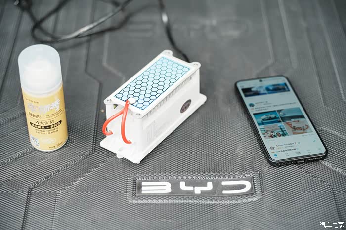

我的秘密武器,就是下图这三个。
是的你没看错,就是空调除菌剂、臭氧发生器还有手机。
接下来我一一为小伙伴们介绍他们的使用方法,最后的手机是我现在最爱使用的。

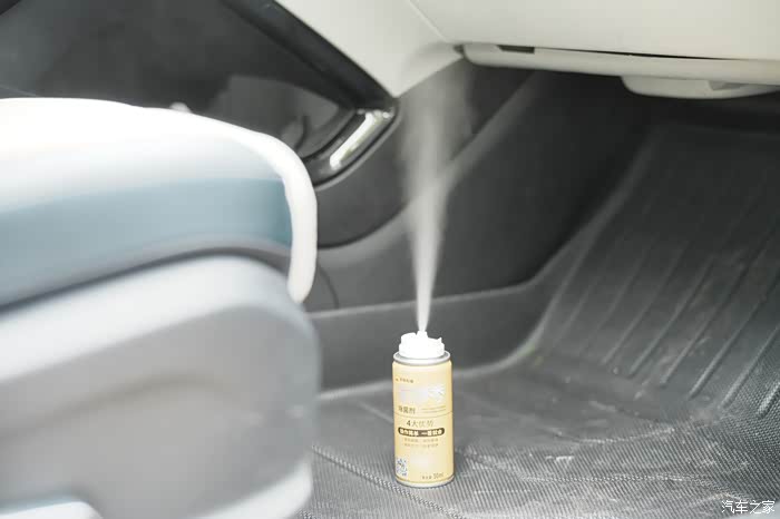

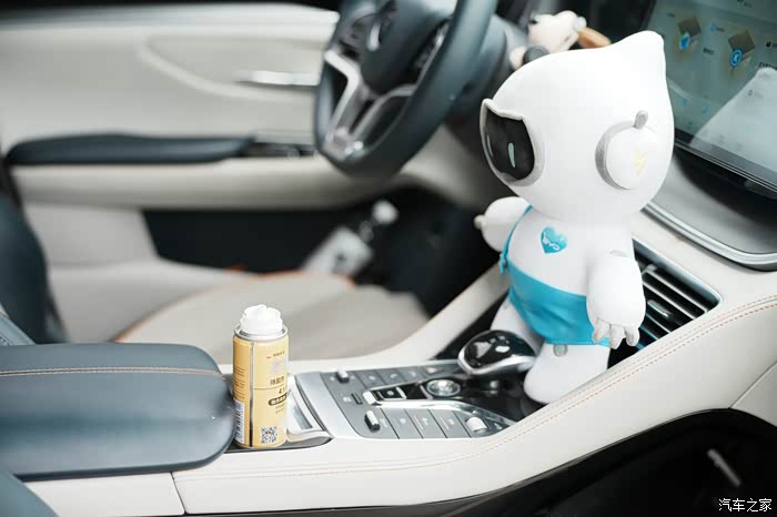

第一个方法、空调除菌剂:
这个品牌有很多,避免广 告嫌疑我就不介绍我以前具体使用的是哪款了。图上这个是中石油送的。
这个使用起来比较简单,首先将空调温度设置最低、风量设置最大、内循环模式,
然后将除菌剂放在副驾脚部位置,将除菌剂瓶子上的卡扣按到底。
然后,你就会看到下面画面。
没错,将车门关上。等待3-5分钟,然后开窗通风5-10分钟即可。
这个方法我现在用的比较少,因为虽然除菌剂都写着清淡的味道,但对我来说香味还是有点浓。

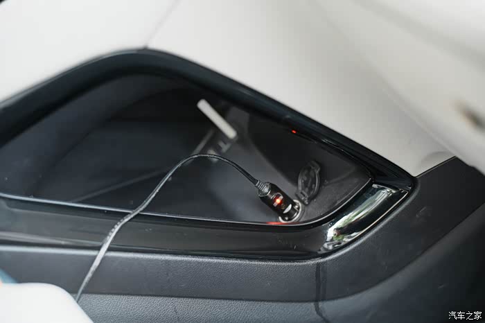

第二个方法、臭氧发生器:
大家都知道,臭氧(O?)具有强氧化性,能够分解空气中的异味分子,从而达到除味的效果。其原理主要在于:臭氧能够与异味分子发生化学反应,将复杂的异味分子结构破坏,转化为无害的物质。

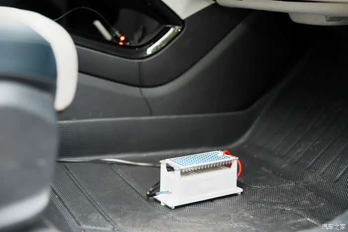

而臭氧发生器的工作原理通常是利用电晕放电或紫外线照射等方式,将空气中的氧气(O?)转化为臭氧(O?)。我买的这款就是可以直接插车上点烟器进行工作的小型臭氧发生器,最适合去除车内异味使用。
使用方法也是,先将空调温度设置成最低、风量最大、内循环模式,然后将臭氧发生器放置在副驾脚垫位置,插上点烟器,关闭车门等待10-15分钟即可。切记,人不可在车内。
之后,将车窗全部打开,拔掉臭氧发生器电源。空调保持开启,继续通风10-20分钟即可。

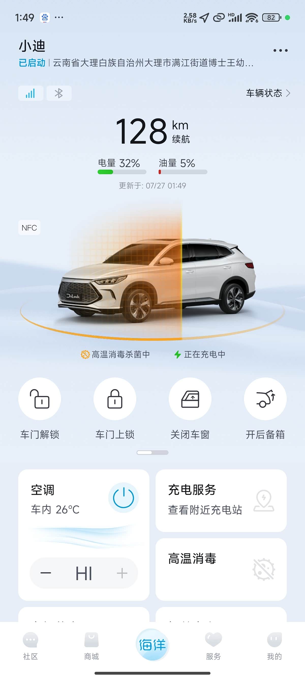

第三个方法、海洋APP高温杀菌功能;

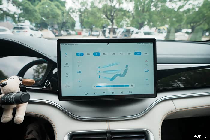

使用方法就是,使用比亚迪海洋APP DiLink 云服务即可进行远程一键操控,完成对爱车的“消毒 spa”。
进入到App,打开车辆控制界面,点按“高温消毒”功能。
等待,不对这个功能不需要等待。
你可以晚上睡觉前点上,60分钟以后完成。
第二天,上车就有清新的空气啦。
切记,在使用该功能前,需要确保车内无人。
