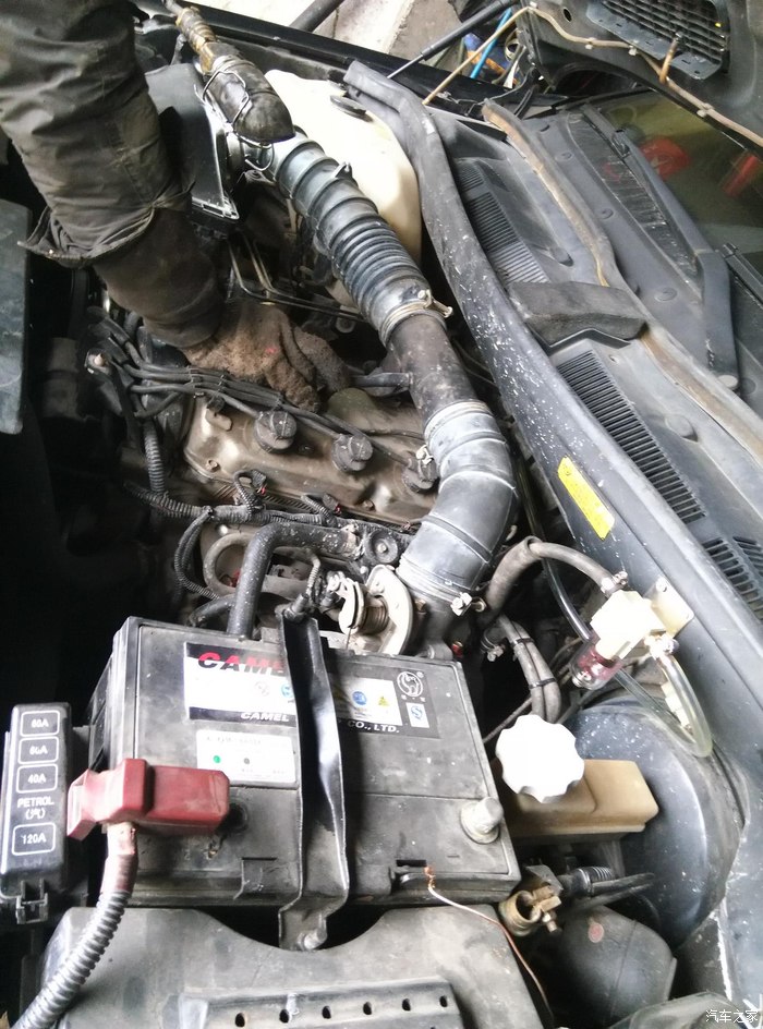

车子前段时间,电瓶灯时好时灭,自己估摸着可能是发电机不太好了。又加上临近年关,怕万一没修好,过年坏在半路上不太好,就索性想换个新发电机。旧的可以回头慢慢修。
原车发电机型号
JFZ1921
发电电流是120A
上网一查价约要650左右,再加上之前看过版主的贴,也有些怀疑这个120A会是虚标,汽油车不可能用到这么大的电流。这次便没有再买120A的了,而是上网订了一个90A的JFZ1925。自己觉得如果90A的不是虚标的话也够用了。

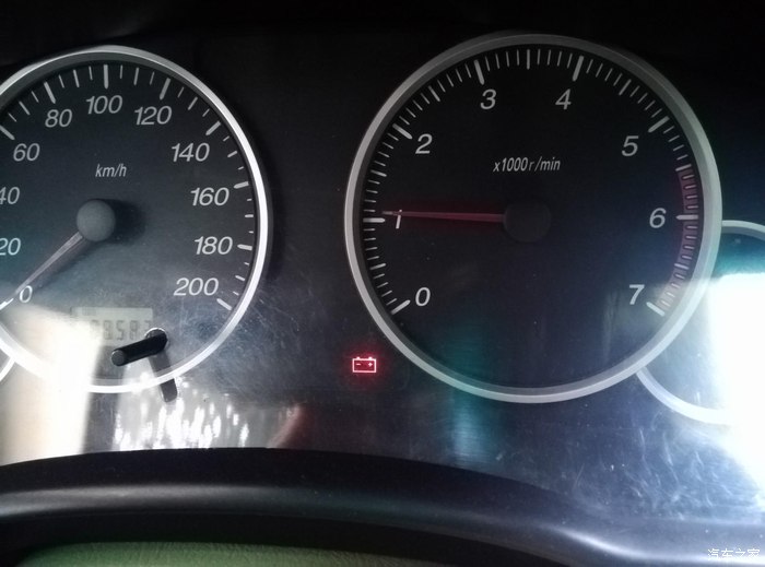

这是冷车时发车后,电瓶灯亮的图。

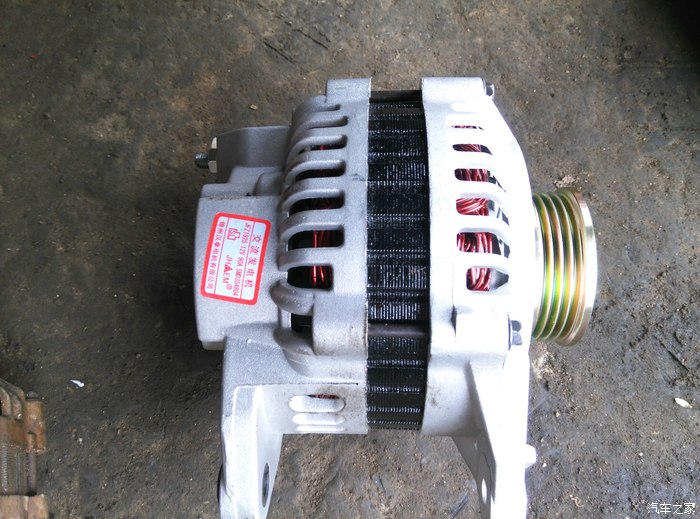

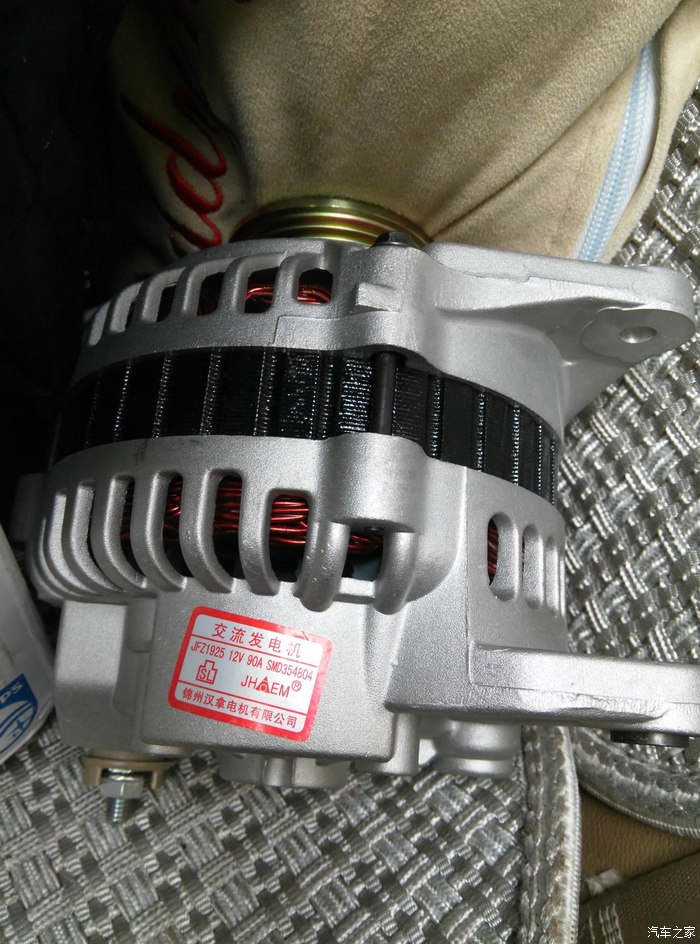

某宝上新淘到的发电机,这次淘花费用了520大米,说是汉拿原厂的。比别的厂的要贵很多。怀疑又被人忽悠了

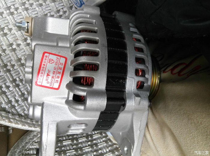

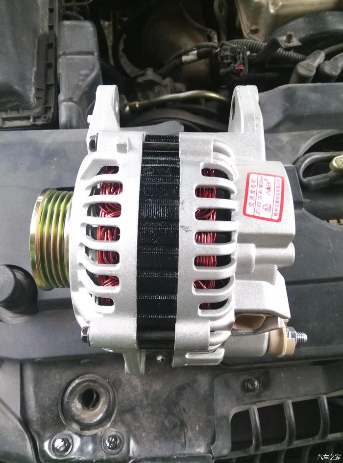

来个发电机特写,大家好看清楚这个标号。

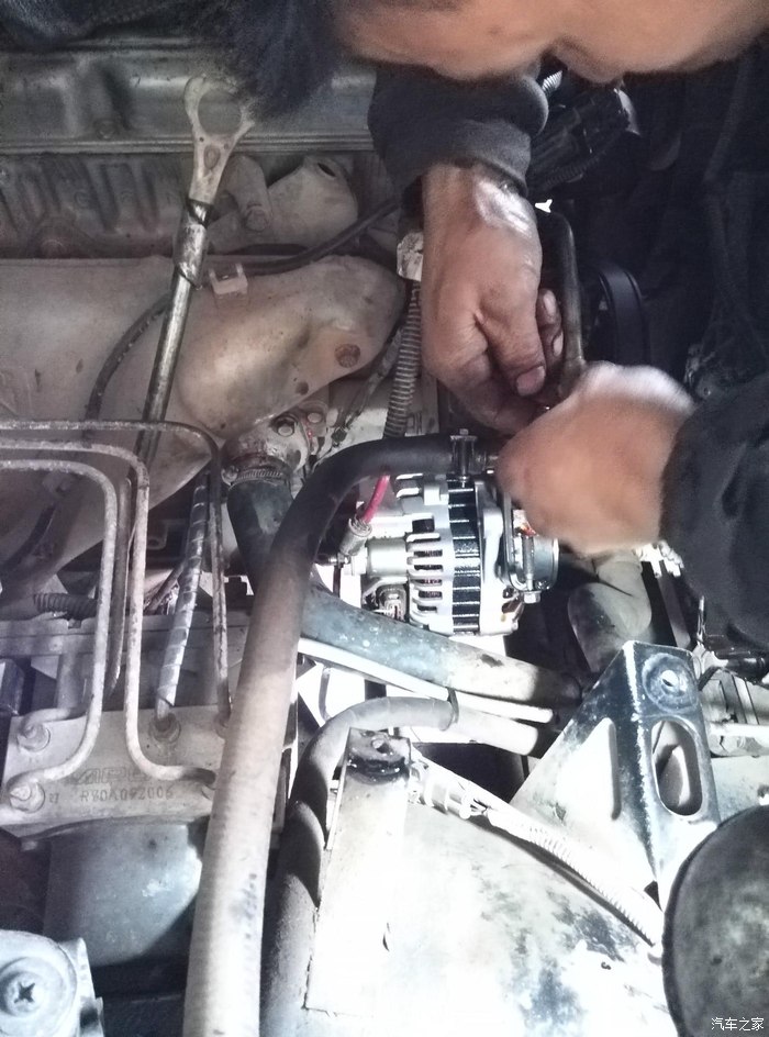

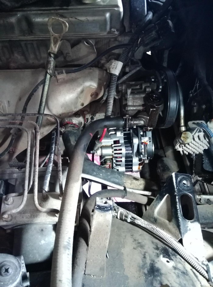

到修理厂开拆啦。…。…。…。…。……修理厂师付原先以为能从下面拆下来。结果拆了机油格还是没有拿出来,最后从上面把转向助力泵和水箱水管拆了才拿出来的

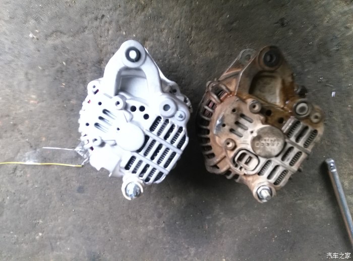

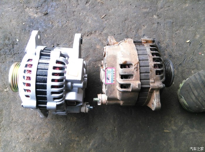

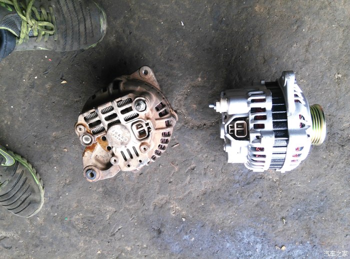

新旧发电机对比图, 这二个接头是一样的,只是位置不一样。
新旧发电机对比。

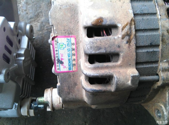

旧的发电机标号特写。JFZ1921    发电电流120A的。
新的发电机,JFZ1925,发电电流90A。

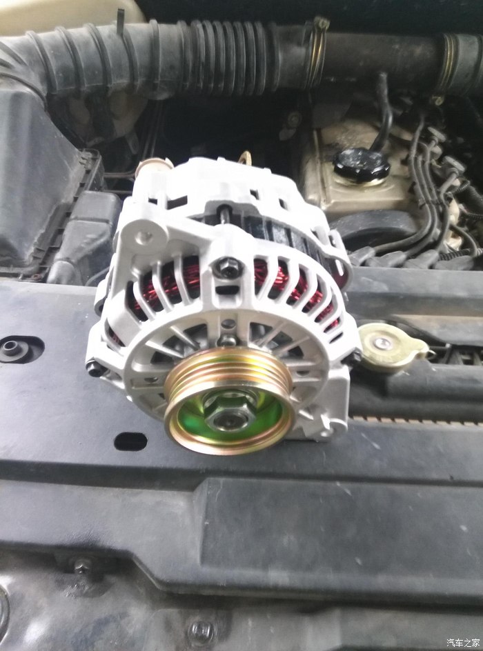

装好发电后的样子……。

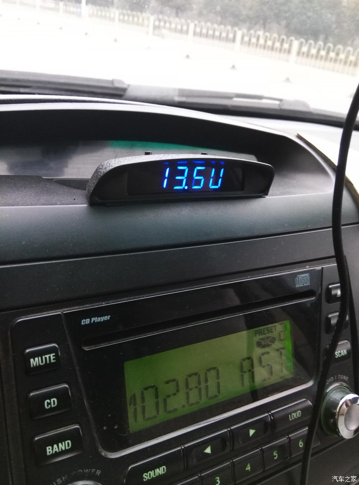

因为用了是90A的发电机,把大灯、暖风、广播打开后,电压从14V降到了13.5V了。
原来的发电机全开后电压是13.8V,还好相差不大,这样证实了是有可能虚标120A。

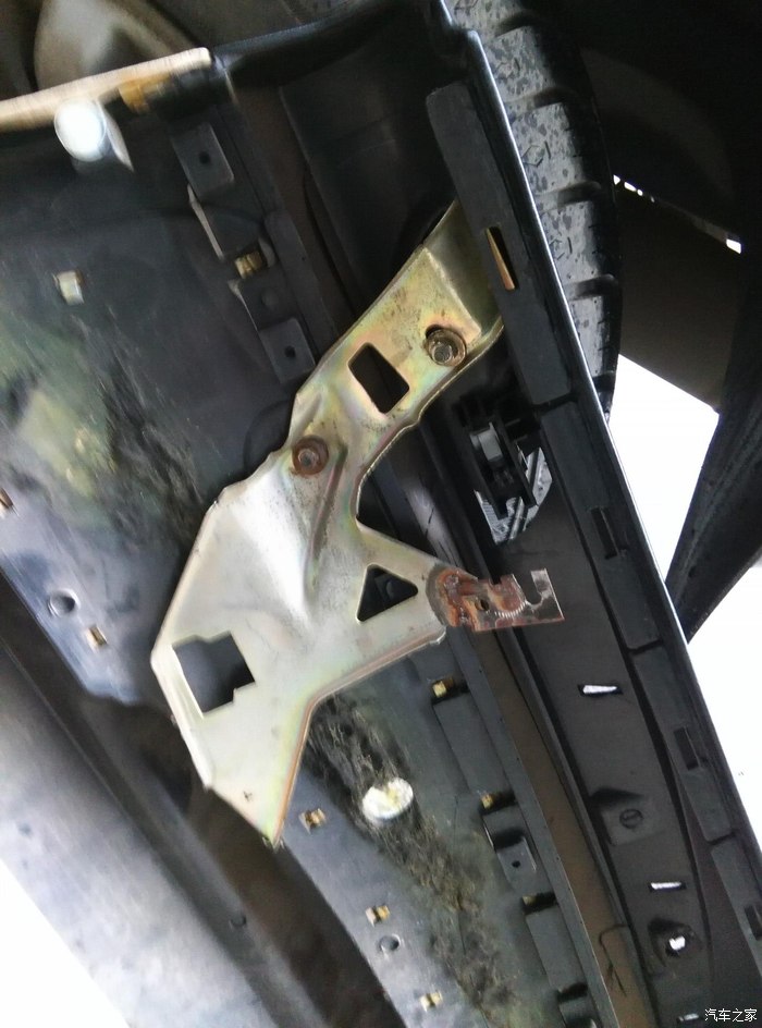

另求助在哪买得到左后门内的那个支撑铁架。见下图
我的坏了。焊了个铁片也没有合到位置上。求肋在哪购得到。
