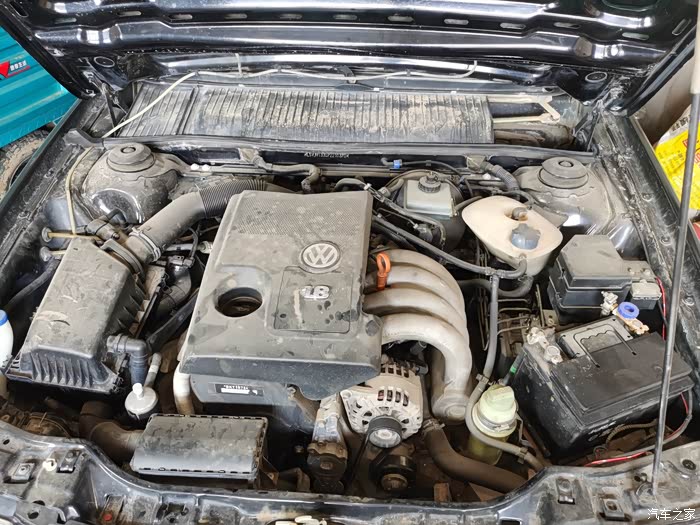

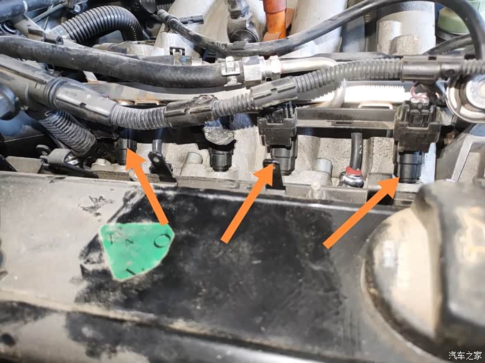

喷油嘴当然位于发动机上面了,打开引擎盖

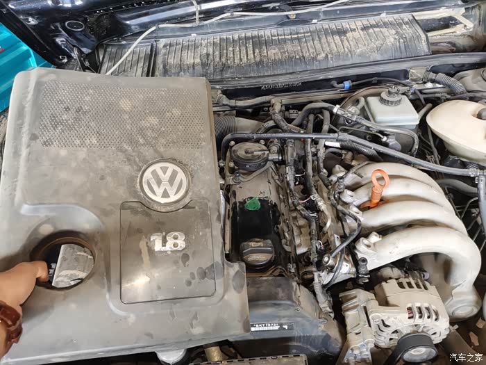

还有这个发动机装饰盖拆掉

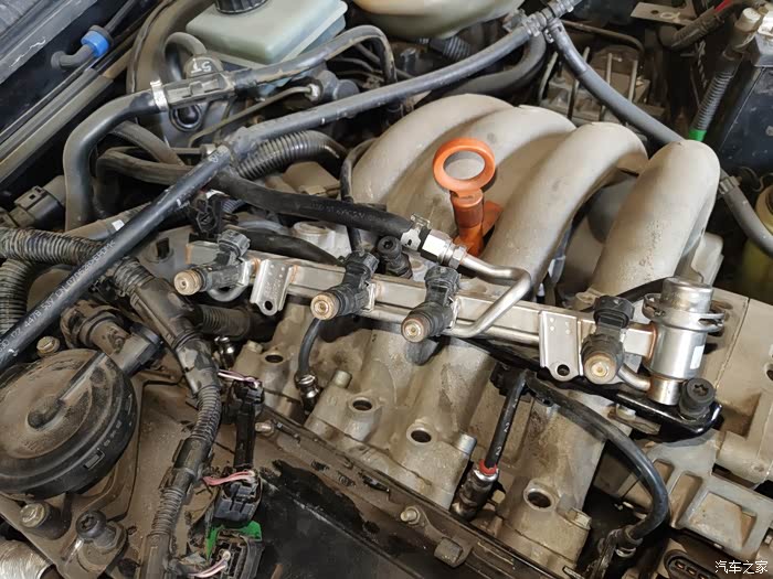

看到这三个就是喷油嘴(应该是四个,另外一个照片没有拍到)

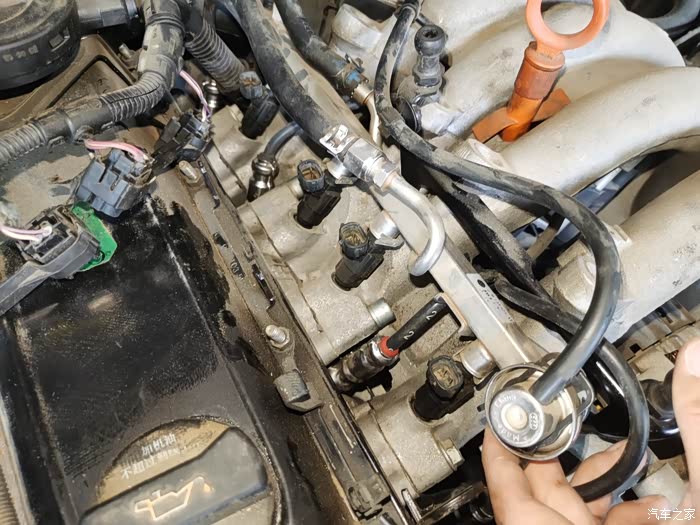

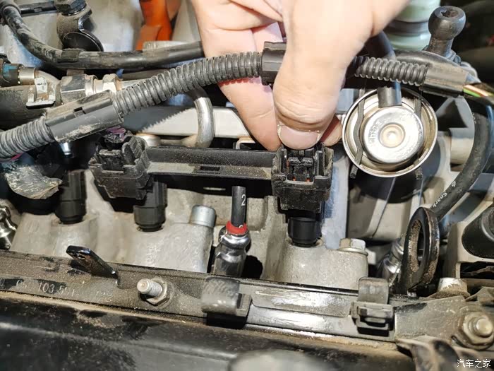

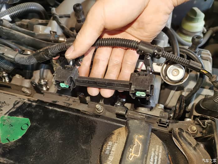

因为是电喷,所以每一个喷油嘴会有一个插头,需要拔掉

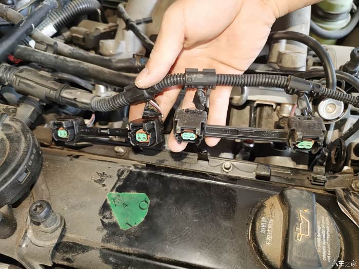

每两个一组有喷油嘴插头插着,直接拔掉即可
两组喷油嘴,四个喷油嘴拔掉

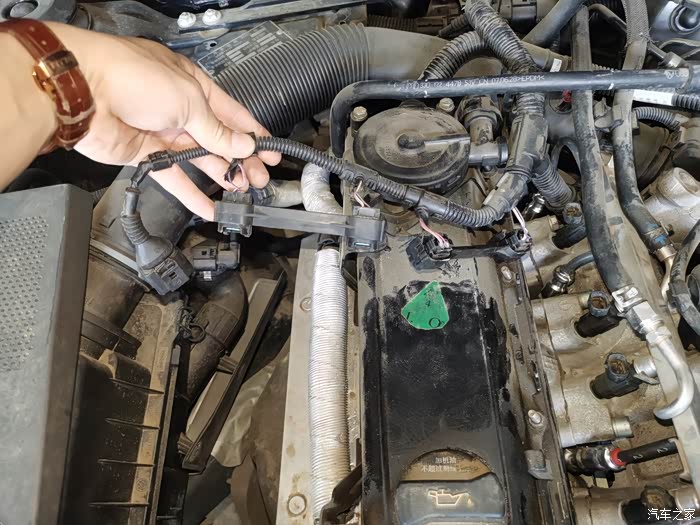

喷油嘴插头的另外一端供电线拔掉,否则影响操作
整个给喷油嘴供电的插头全部拔掉了
给一个喷油嘴供电插头的特写

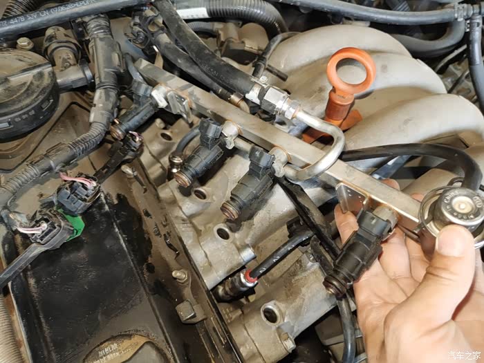

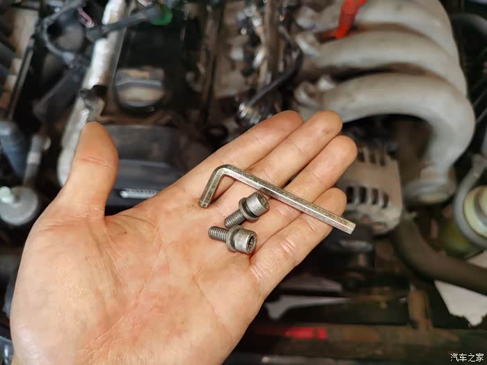

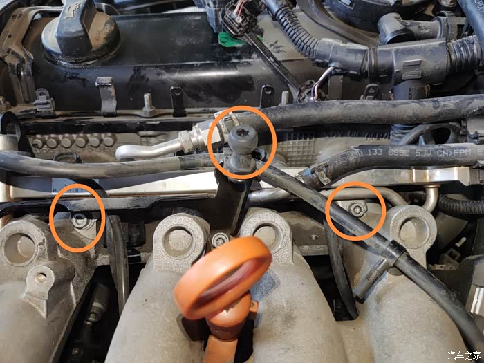

紧接着喷油嘴会有一个支架固定着,这个支架会有几颗螺丝固定

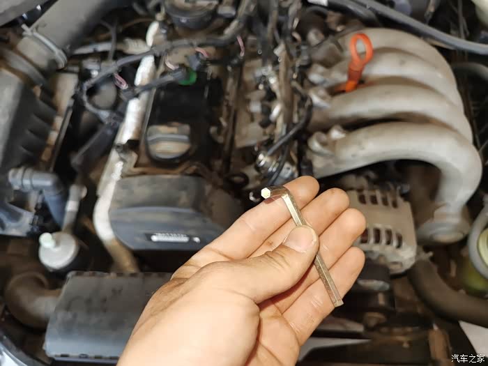

需要的专用工具就是内六角扳手
两颗螺丝拧掉
拆卸方法是非常简单的,直接向上拔掉
拔掉的同时喷油嘴跟随支架拆下来了

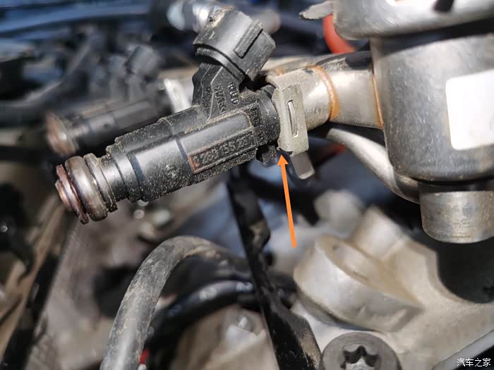

支架上面会有卡扣卡住喷油嘴,这里有一个卡子卡住喷油嘴
所以拆掉每一个喷油嘴上面的卡子
卡子掉了,喷油嘴也就脱落了

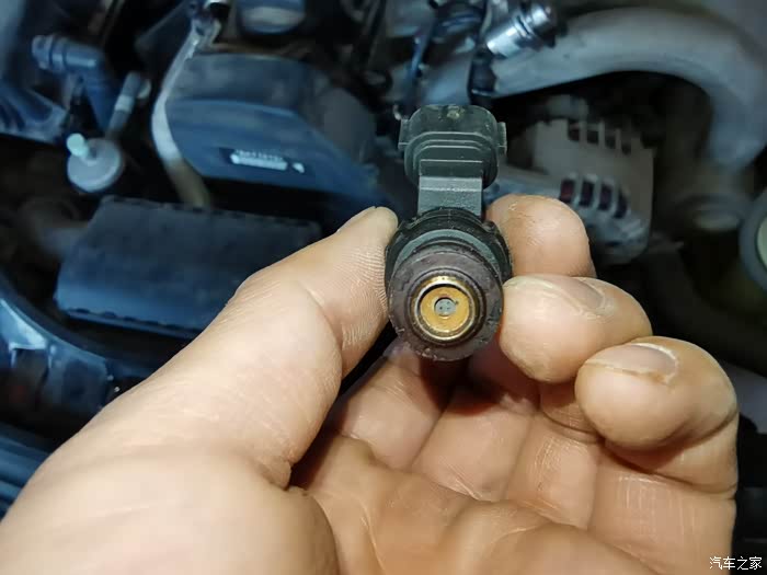

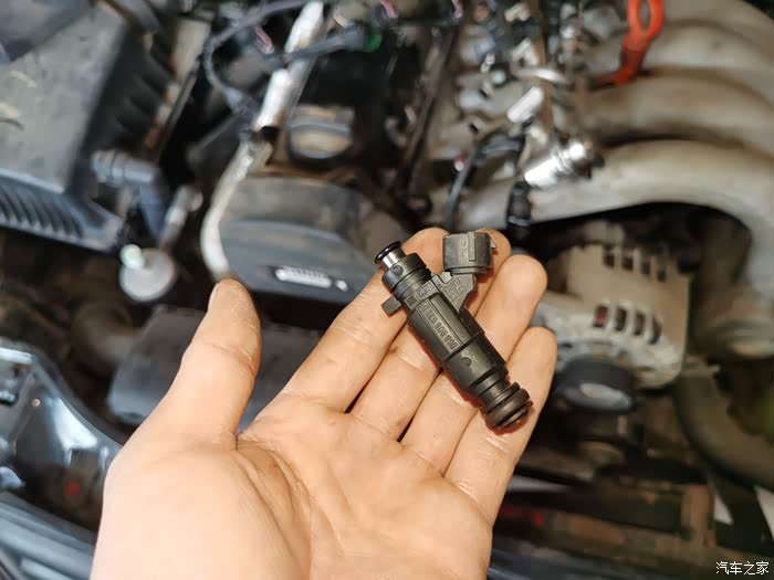

给一个喷油嘴的特写,原车的喷油嘴,好多年了

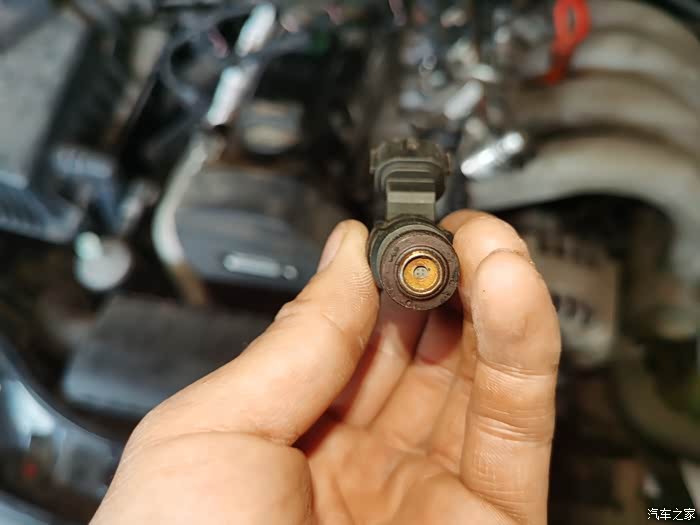

每一个喷油嘴是有四个喷眼儿的,之所以清洗就是因为这四个眼儿容易堵
这个图片喷油嘴的眼儿看起来更加明显

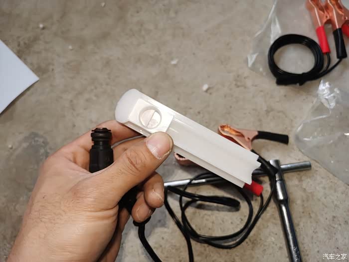

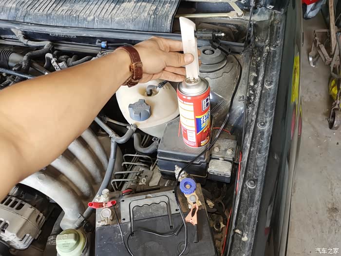

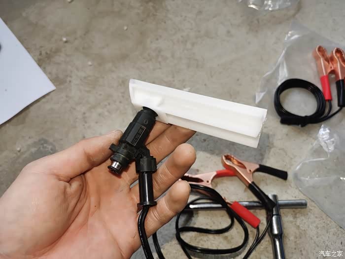

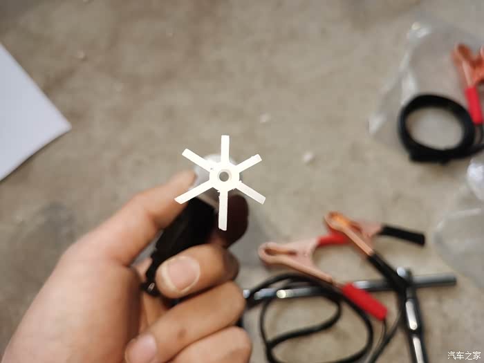

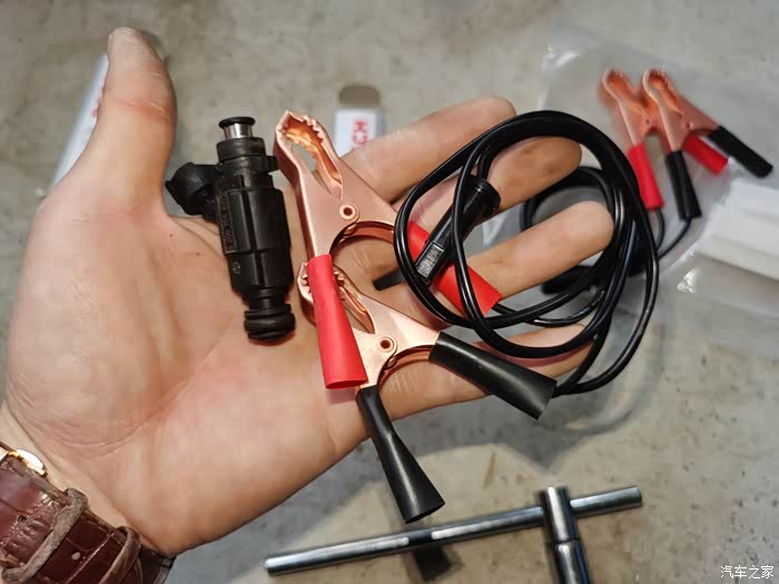

接下来就是清洗喷油嘴的专业工具了

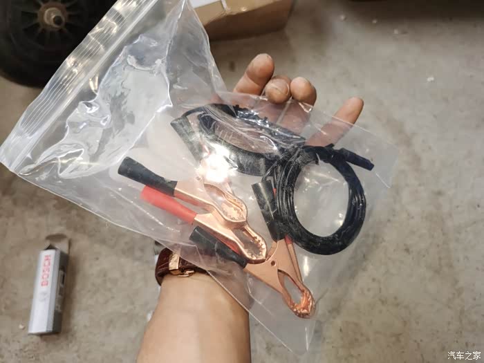

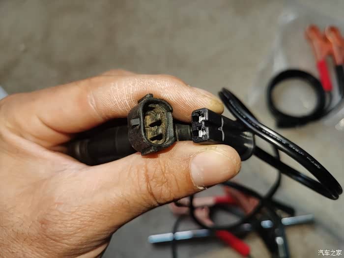

清洗喷油嘴是需要供电的,红色和黑色分别接电瓶正负极

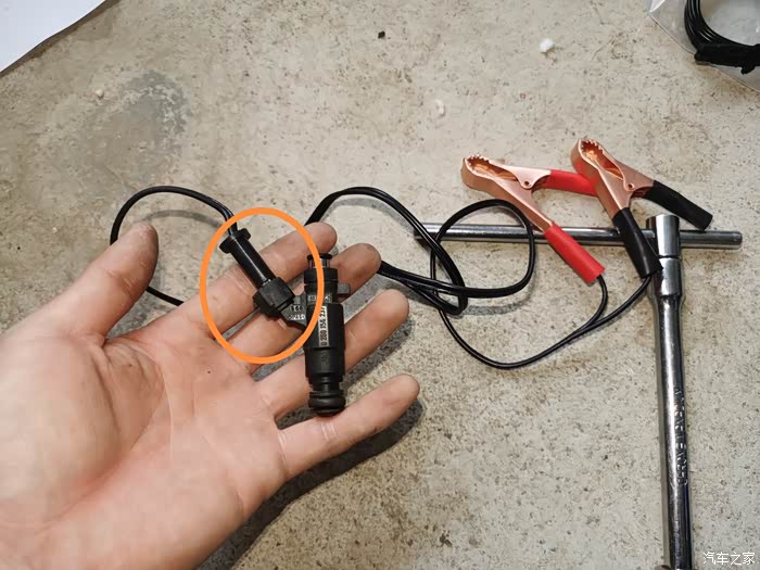

然后另外一端插头直接插在喷油嘴的插头上面
这样就形成了供电装置

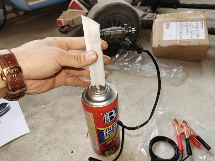

另外一个工具就是喷油嘴的接头装置
这个接头插在喷油嘴的供油一端
然后工具的另外一端就是插在喷油嘴清洗剂上面
也就是这样的连接方法
这个喷油嘴的清洗装置如图所示,上图清晰可以看明白吧!

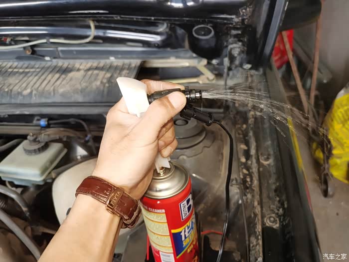

然后供电的同时下压清洗剂就形成了喷油同时清洗剂会从喷油嘴喷口喷出来,也就形成了清洗
四个喷油嘴依次清洗,每个尽量多清洗一会儿,四个全部清洗完毕以后,恢复原位也就完成了整个清洗喷油嘴的过程

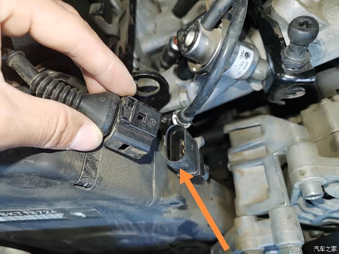

@伟琪爸爸电喷插头线束最前面那个插头是凸轮轴传感器的,
