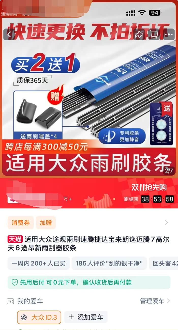

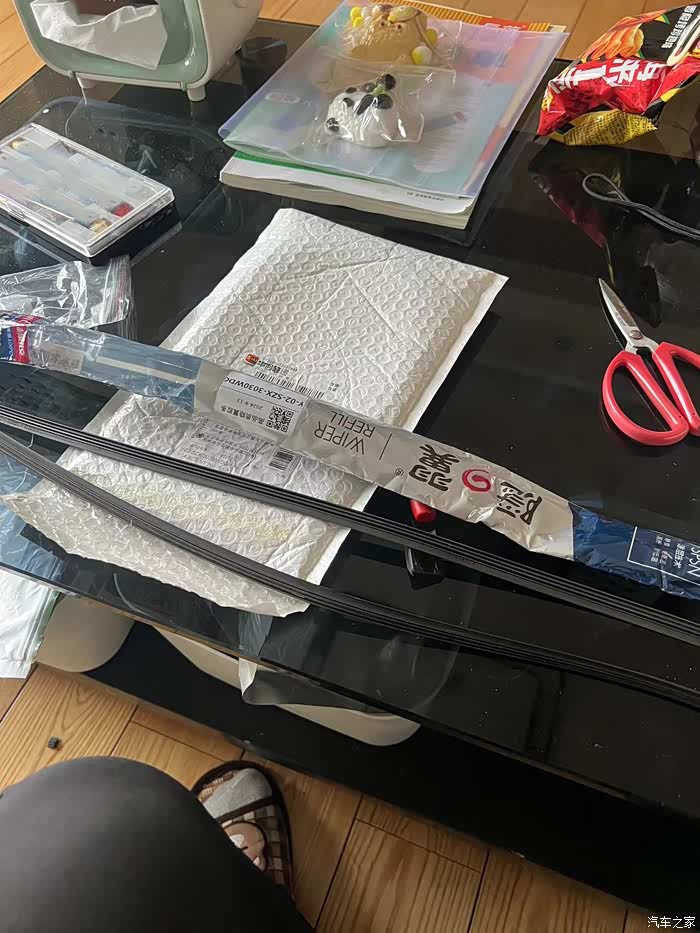

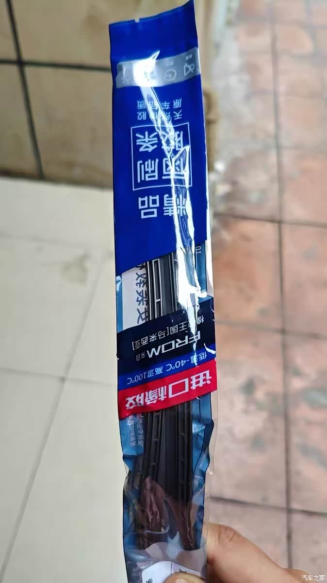

首先我们大众ID3的雨刮器是30+30寸的,非常大。很多市面上的雨刮胶条都只支持28寸,我经过多方面比较选择了一款性价比还不错的30寸适合我们ID3雨刮器型号的胶条,大家买之前要注意,同样尺寸的胶条也分好几种型号,所以买之前最好问一下卖家,适不适合我们的ID3,不然买来不能用那就尴尬。

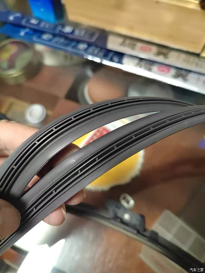

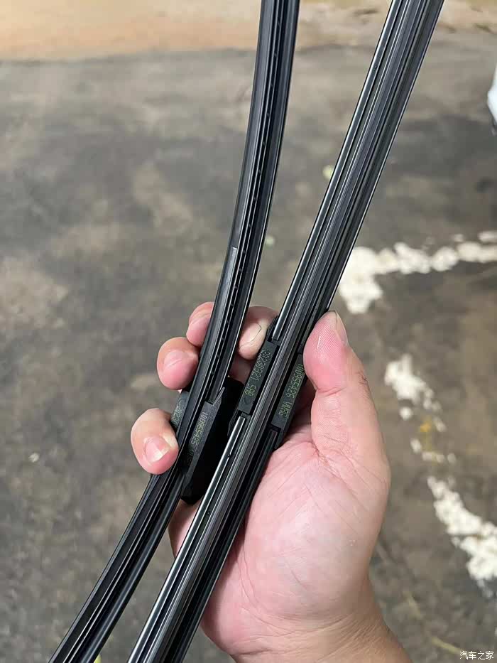

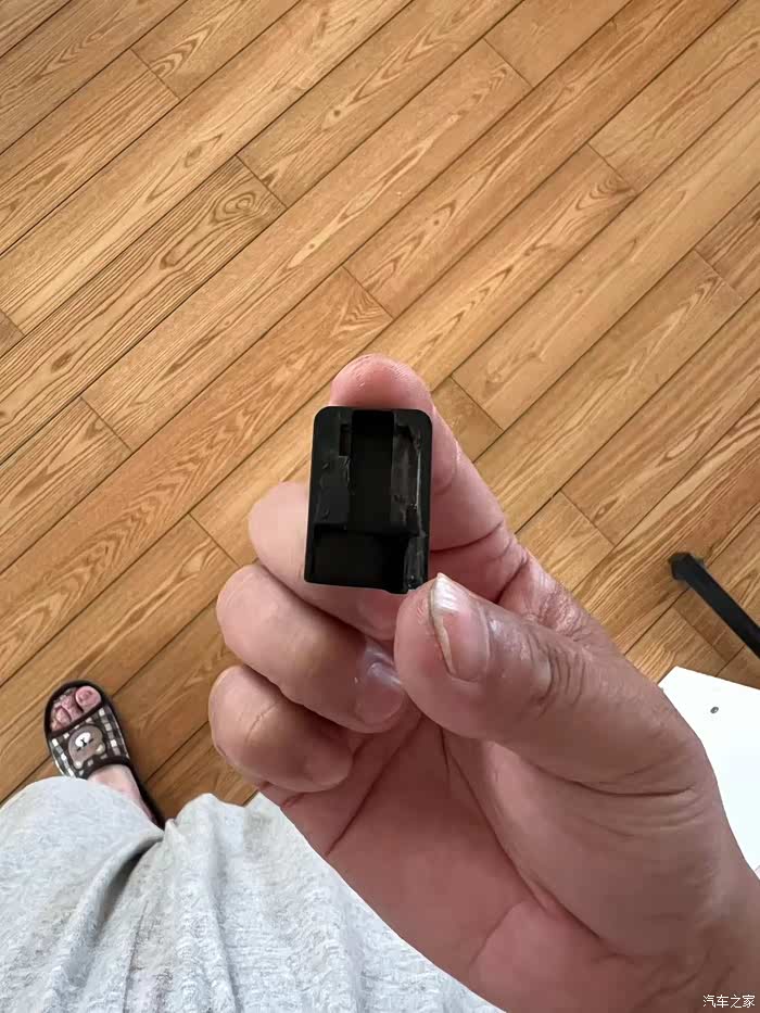

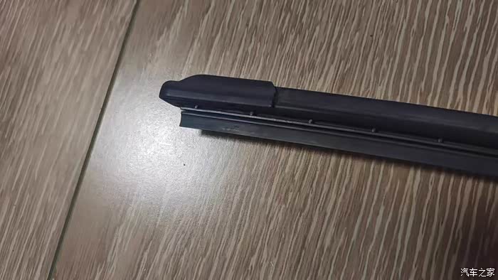

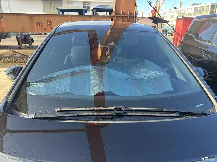

经过几天的等待,我的胶条终于到货了,我马不停蹄的准备更换,我们更换胶条前,先要把原来车上的旧雨刮器从ID3上拆下来,要注意的是我们拆完后记得在前档玻璃上垫块毛巾防止玻璃被雨刮器的杆子打坏。然后我们要把胶条跟原来的雨刮器上的胶条进行比对一下,如果尺寸正确就可以拆原来的雨刮器胶条了,拆之前我们要准备相应的工具比如老虎钳或者螺丝刀。拆这个原来的胶条也是很方便的,直接暴力开拆,把原来雨刮器上的堵头直接拿老虎钳或者螺丝刀把堵头的卡子直接掰掉,然后往外一抽,堵头就拆下来了,然后我们就可以抽旧胶条了,如果抽不到,我们可以稍微使点劲往外拉就行了,另外一个雨刮器同样的操作方法,也把旧胶条抽出来,这里要注意的是,我们雨刮器有两个堵头,并且我们买的胶条是送4个堵头的,我们只要拆一边就行,只要用2个,毕竟原装的堵头质量更好点,能不动就尽量不动。
下面就是安装新胶条了,我们先把旧胶条拆下来比对一下尺寸是不是一样长,我买的这个比原来的胶条长一点点,需要拿剪刀把他剪短一点。剪到合适的尺寸后,就可以把胶条塞进去了,塞的时候要注意,我们这个胶条是有三个卡槽的,直接卡最上面的一层,塞到位以后我们检查一下胶条适合全部卡进去了,并比对一下另外一根旧胶条,看看换完后的胶条位置是不是跟原来的差不多,如果差不多那么我们就可以把买胶条赠送的新堵头塞进去卡上了,另外一根也重复上面的操作,这样我们就可以得到一副新的雨刮器了。

并且由于这个胶条并不贵,某宝上也就买13元一对,并且自己更换也非常简单,不用去外面花钱叫人换。所以性价还是非常不错的。就算后期又有异响了,我们再更换一对新的雨刮器胶条就行了,也是非常方便简单的。总体来说这个雨刮器异响维修解决方案还是挺不错的,如果你的ID3雨刮器也有这样的异响,不妨用我这个方法试试。
