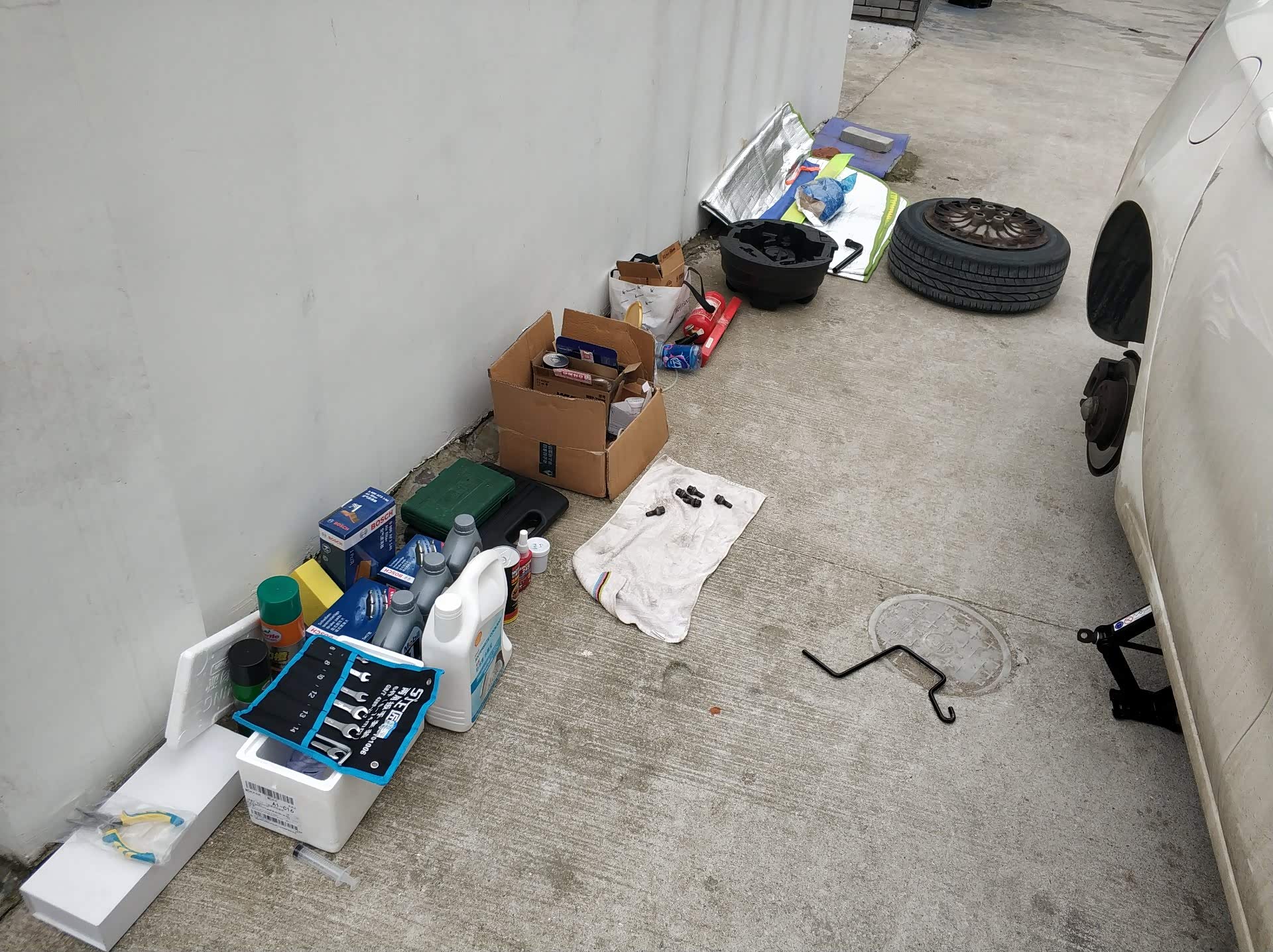

使用工具:小飞扳手、万向节、延长杆、中飞扳手、7mm套筒、10mm加长套筒。
黑色耐高温喷漆、防锈底漆、WD40系列

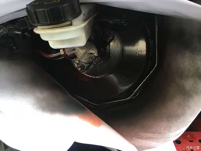

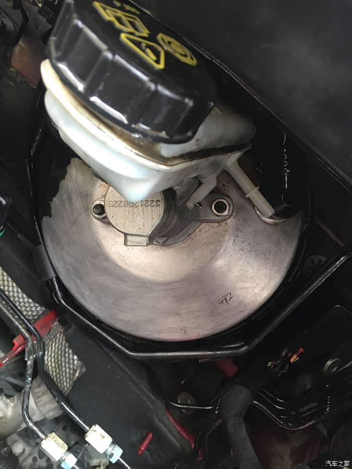

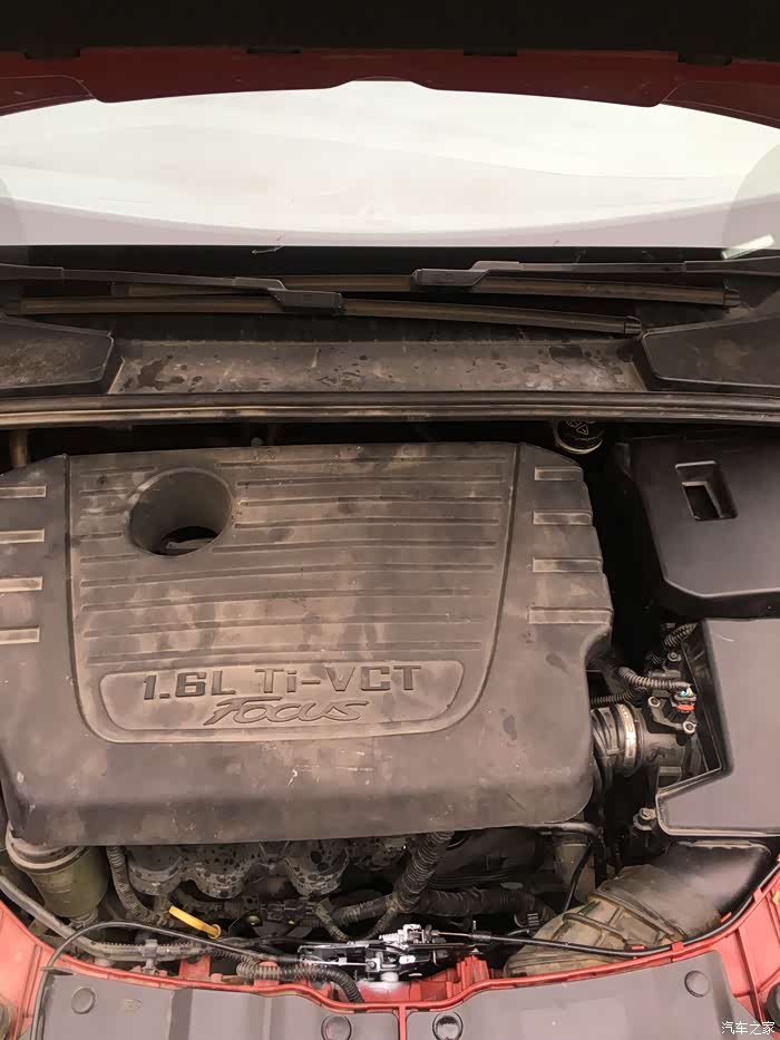

机舱内看漏油情况,大力鼓漆面都被刹车油腐蚀了,还好刹车油不腐蚀线管,不然拖了那么久线管得遭殃。

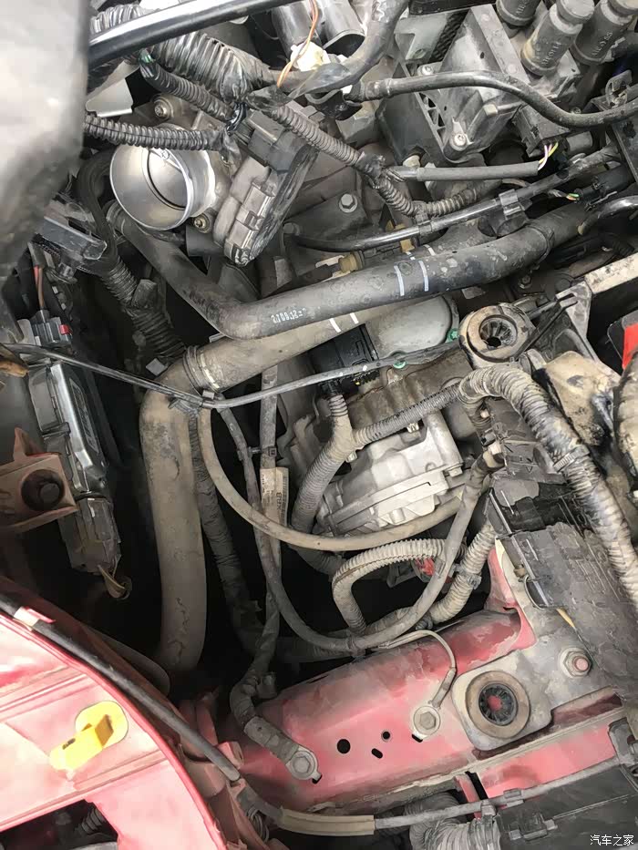

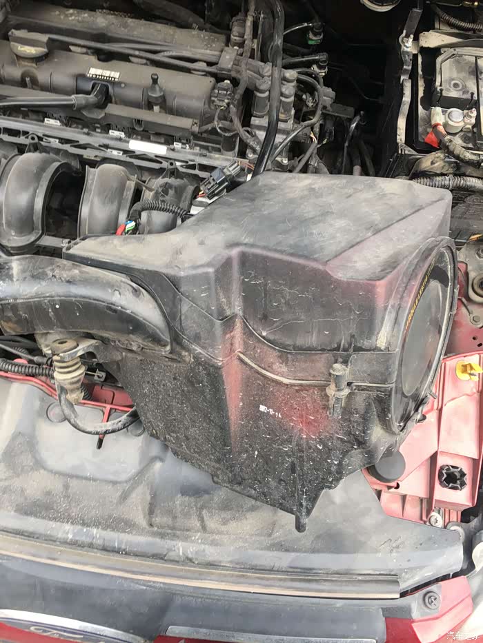

先拆掉节气门处气管卡环,拔下进气管
拿个手套堵一下,避免异物进入节气门。
空滤底座是橡胶和塑料卡扣,拔出来

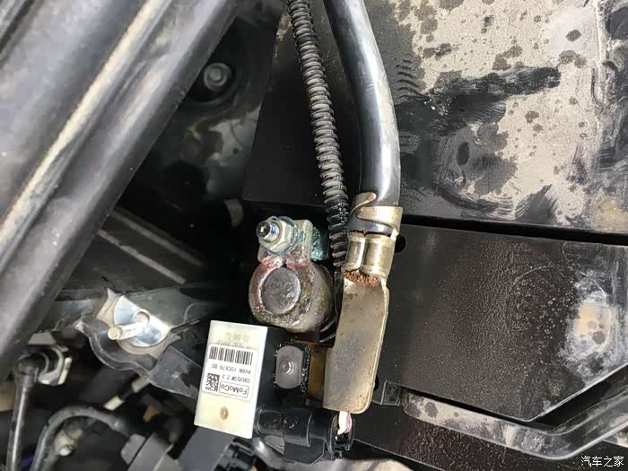

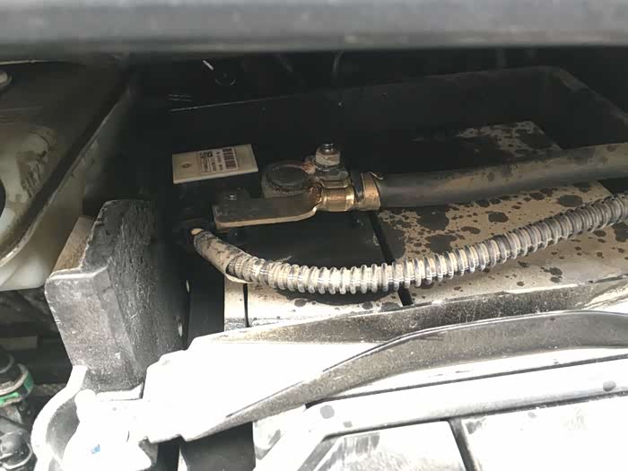

带上丁腈防化橡胶手套,避免手部接触刹车油被腐蚀灼伤,也防触电(一定程度上是绝缘的)。拆下电瓶盖板,里面负极已经出现锈迹和电解液结晶体,而且空间狭小,拆卸难度大。先喷WD40润滑除锈

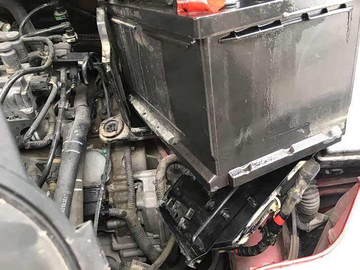

结果负极始终拧不动,而且空间太小。那就只能拆下电瓶底座外部隔板,小心翼翼拆下正极,拆卸过程中不要搭铁。 正确的做法是先拆负极再拆正极,安装反之。但我负极拆卸困难,只能先拆正极把电瓶拉出来,这样就有空间拆负极了。
负极特写,拆下来后用WD40精密仪器清洗剂清洗上面的结晶体和锈,用7MM套筒。
拉出电瓶,露出电瓶底座,3颗10mm套筒。

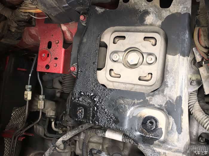

底座下面的金属也被刹车油腐蚀漆面了

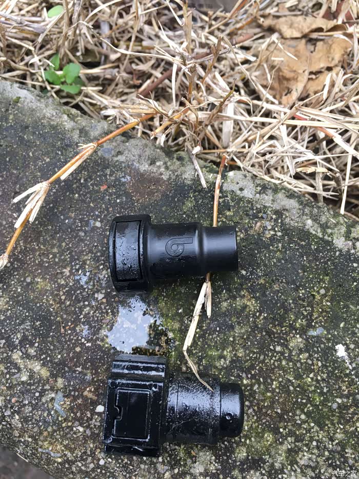

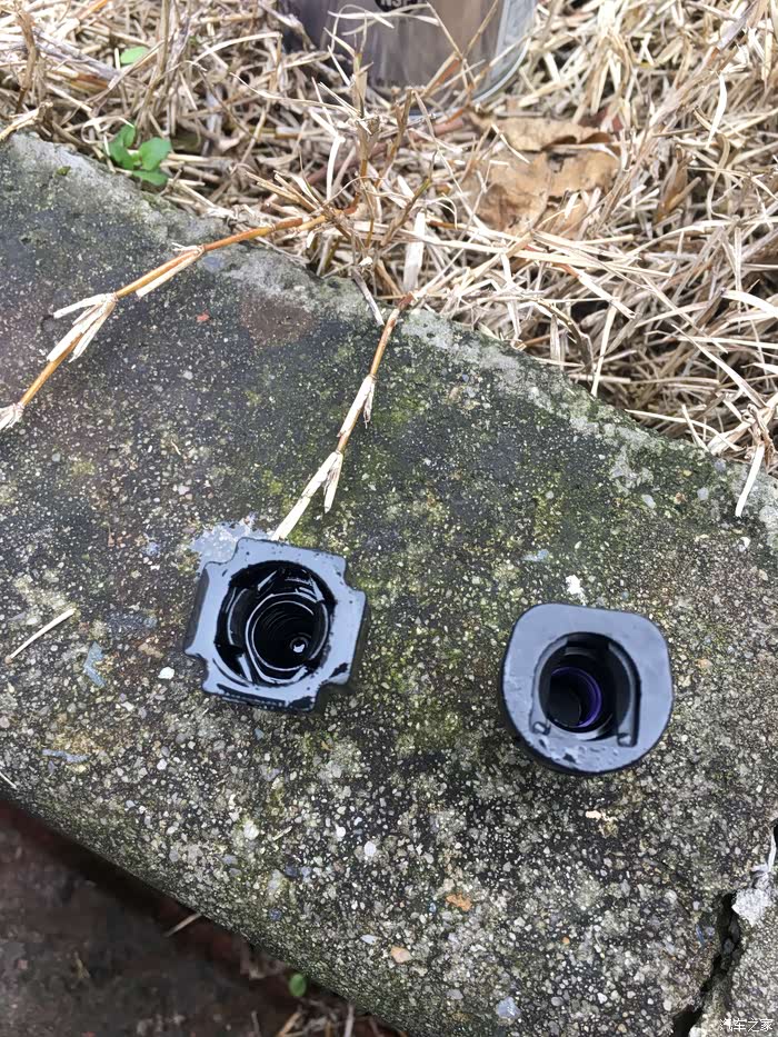

凶手就是你!橡胶油堵!
上面是新买的油堵,下面是旧的
左旧右新,这一个小玩意30块钱,卖家还少,真是暴利。配件是从上海曹工家买的,马云家上面的卖家也就那几个,价格差不多但是曹工家发货快,隔天就到了!

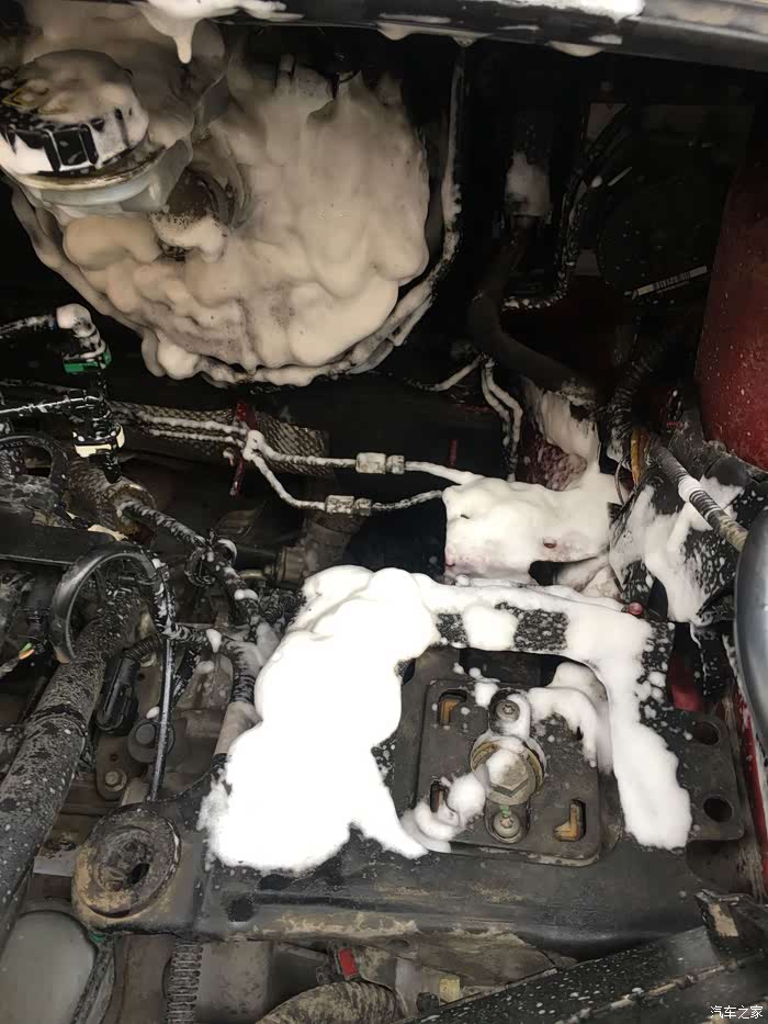

WD40除油剂,洗刷刷洗刷刷

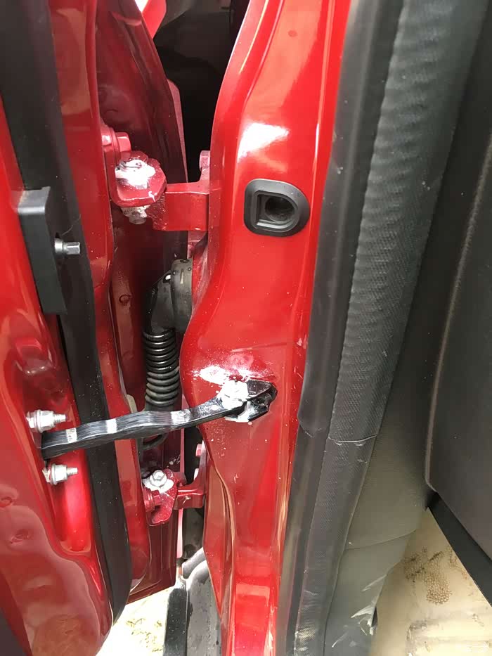

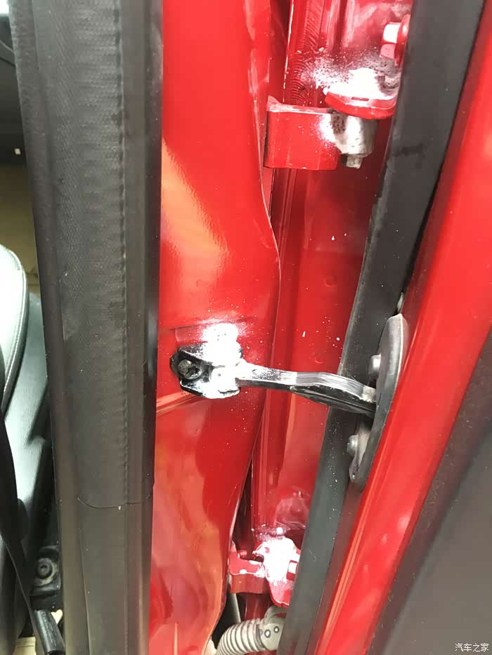

趁等底漆干的时候,把四个门铰链都润滑一下。先喷WD40除锈松动剂,再喷WD40白锂基金属润滑剂,喷完效果挺明显的。
去年副驾驶门被我不小心刮烂了走保险换门,结果修理厂做活太粗糙,底下的螺丝都没拧紧,还好这次发现了,自己动手拧紧。

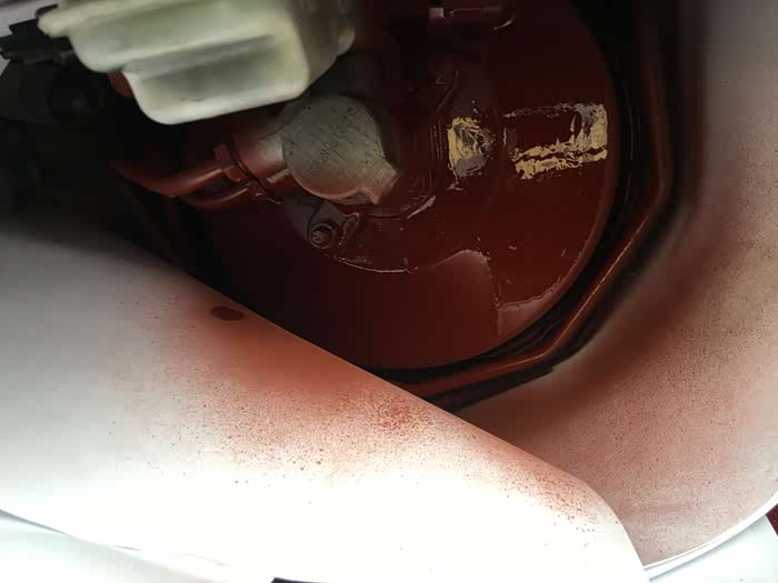

过了大半个小时再喷面漆,咸鱼淘来的全新耐高温自喷漆。 结果悲剧了,底漆没有干透,面漆喷完没沾上。婆娘叫我回去吃饭,先把东西收拾一下,盖上机盖回家吃个饭,顺带着等底漆干。
吃完饭,底漆干的差不多了,喷一层面漆。重新安装底座、电瓶和空滤。一次打火,检查刹车油,因为是前几天才加的,还在上限附近。
