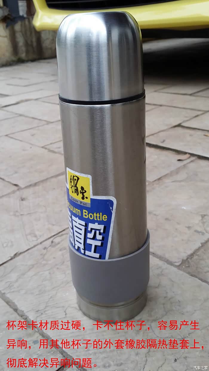

    唐的杯架材质适应性不强,本人的两个不锈钢杯是从原来的车上拿过来安放,在原来的车上从来没有发生过异响问题,但是放到唐上就夹不稳,特别是细一点和高一点的杯子,在杯托内摇晃并碰撞侧面产生异响。解决办法,要么换杯子,要么加固解决,个人觉得问题还是杯托里面卡子材质弹性和柔性不好造成,应该选择兼容性更好的材料,使各种杯子都能放得稳,避免产生异响。

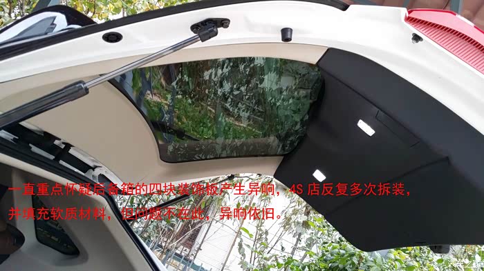

4、后备箱异响
    这是最的烦恼的异响问题,象发电报的滴滴声一直困扰了一个月的时间,关键是找不到问题所在。为这个问题多次跑4S到,朱经理蹲在后备箱里,本人驾驶车辆绕来绕去,反反复复多次折腾;一开始重点怀疑是后备箱上的四块装饰板安装接触摩擦产生的异响,多次取下来重新安装,并填充了软性填充物减少擦碰,但是,仍然无济于事。

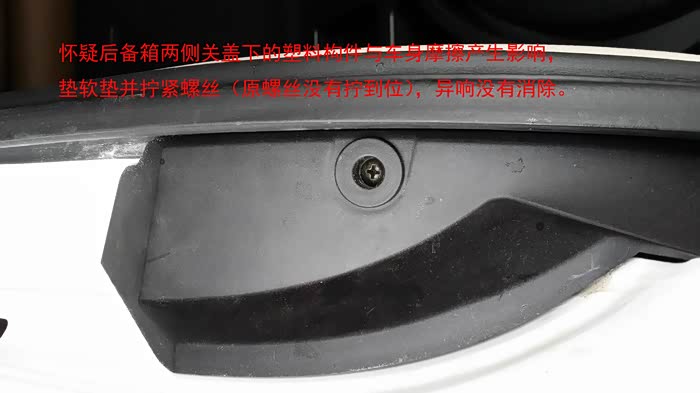

    同时,还怀疑后备箱关闭间的塑料件发出的摩擦声,重新拧紧两侧螺丝后仍然不能消除噪音。

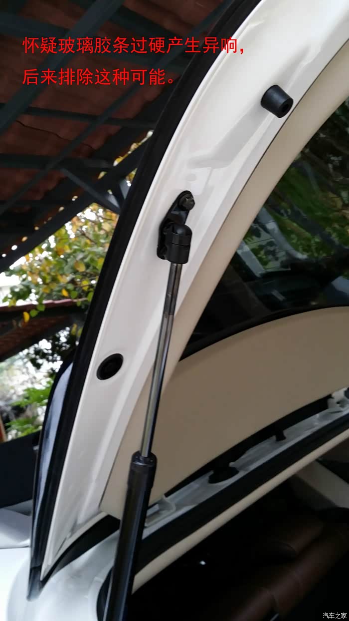

    后来,怀疑是后备箱玻璃胶条过硬摩擦产生的异响,并已向深圳总部申请发货准备更换,现在货还没有到。

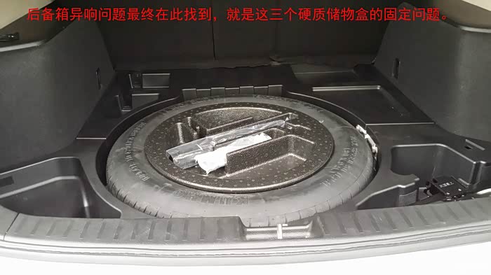

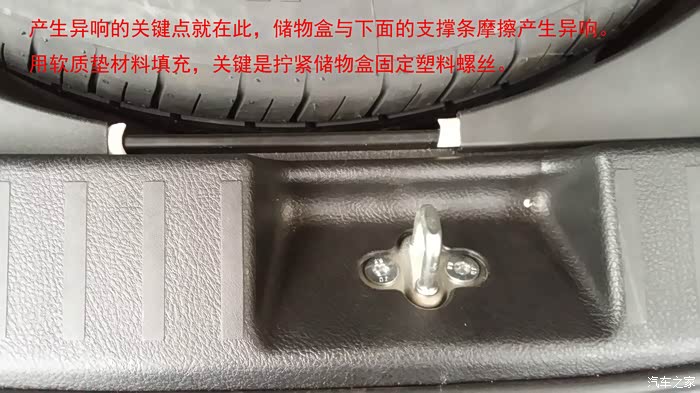

    回到家后,反复琢磨,最后将后备箱彻底清理,打开备胎底层终于发现了问题所在,但这个问题确实让我难以置信,比亚迪阿!比亚迪啊!我上一篇***的题目就是“唐值得信赖!比亚迪值得信赖!”这么好的科技和技术,却往往毁在这些小小的细节和品质控制上,真是该好好加强和梳理制造和装配工艺流程的管理工作了,这才配得上是一个现代化的上市公司的声誉,细节决定成败,否则,今后将会一败涂地。

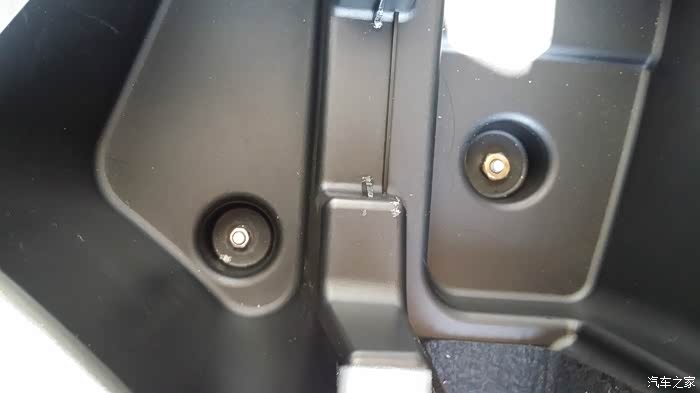

    靠后备箱锁扣的两个储物盒与车身上的支撑条,两个硬塑料碰撞发出滴滴的声音;经过垫一点软垫并拧紧螺丝帽,反复驾驶测试,一直困扰的异响‘科研问题’终于解决。
    最后发现,原来是三个储物盒没有固定稳,或者说就没有固定,三个储物盒的六颗塑料螺丝帽,一个都没有拧,更不要说拧紧了,只是戴在帽上。
    上次写的还不够全面,主要是备胎周围的三个储物盒的固定问题,那六颗塑料螺帽其实很难拧紧,或者,时间一长,颠簸下又会松动;我后来是首先将靠近尾门的两个储物盒取下,用前面的方法,将车身支撑储物盒的塑料硬件(特别是靠近后备箱锁扣的位置)用电工黑色橡胶胶布包裹完,再将储物盒放上去,重新配了六颗铁螺帽固定稳储物盒,最后把黑色的塑料螺帽戴上(纯粹装饰,有一颗螺母太短还戴不上,没关系,只要底下固定稳就行)。

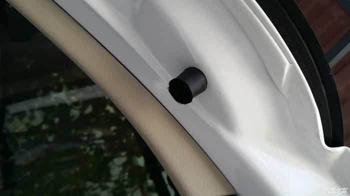

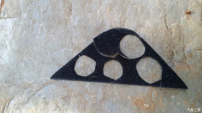

    我处理完后,后备箱原来那种长时间不间断的异响减轻了,但是,还是有一些异响存在,后来经过反复观察,我又发现了一个问题。就是后备箱门上的四个胶陀与车身的摩擦产生异响,首先将车身两侧固定两块黑色塑料的螺丝拧紧,再用厂家送的脚踏垫背面的那个粘贴毛布材料,剪了四个圆垫用502胶水粘在胶陀上,使胶陀与车身缓冲不直接摩擦。这下,后备箱异响彻底解决。但是,还有一定问题,就是大颠簸中,后备箱会发出整体的不平稳的晃动声。后来,继续观察四个胶陀发现新的问题,原来后备箱门的装配有问题,垫了毛垫的四个胶陀,三个胶陀垫子上的毛没有磨损,而第四个胶陀垫子上的毛却磨损得十分严重,这就说明四个胶陀不在一个平面上,有一个胶陀明显高着,所以车辆行驶时那一个胶陀着力支撑着就产生了异响;垫了毛垫子后,由于后备箱不平稳,颠簸时有晃动响。最后,我将高着的这个胶陀取下,试着切掉高着的部分,再剪个毛垫粘上,现在后备箱彻底没有异响了。
厂家送的脚踏垫背面的那个粘贴毛布材料。

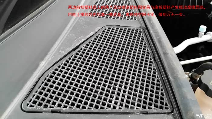

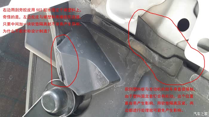

   有车友发现,唐中控异响主要是前雨刮的雨水格装配产生的异响,我的车最近前挡处时不时也会有吱吱的异响,根据车友的指引找到了两边的这两个位置,并垫上了软垫,用胶水粘牢了胶片。

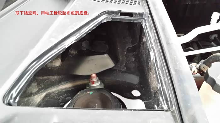

    同时,在这两个位置的旁边发现可能还有一个地方也会产生异响。就是对应在两边的两个镂空塑料格架的固定问题,就是格架与固定在底下硬塑料抬架,卡的不牢靠,在颠簸的状态下,容易摩擦产生异响。解决方法是将黑色格架取下,用电工橡胶胶布将底抬架包裹一圈,再将格架卡好,使格架与底抬架不直接接触,避免产生异响。

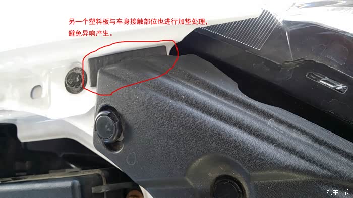

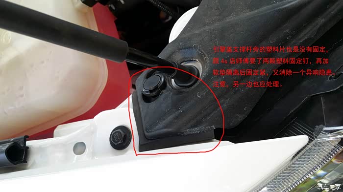

    另外,对发动机舱硬塑料与车身容易产生异响的部位进行了一次大排查,发现,支撑前引擎盖支撑杆旁的塑料片也是没有固定好,包括对称的另一边也是如此。 处理方法,就是在塑料与车身架接触部位中间垫上软垫子,再向4s店师傅要了两个塑料卡钉塞入预留的洞里加以固定。

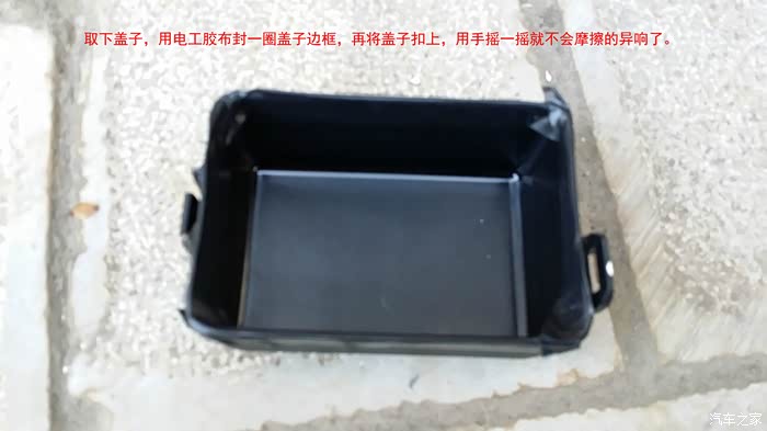

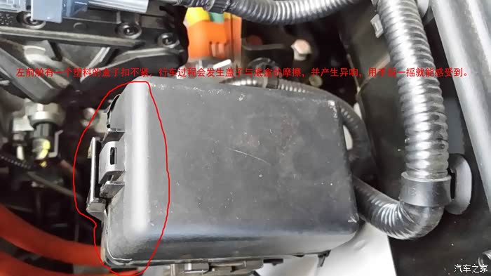

    根据车友提示,在机舱左前部位有一个塑料的盒子,是由一个塑料盒子扣着一组电器,由于装配的原因,盖子与底部盒子扣不紧,用手摇一摇就能发现松夸夸的,在车辆行驶时可能会发生异响。解决的办法,把塑料盖子拿下来,将盖子边缘用电工胶布包裹一圈,再扣回去,再用手摇晃就不会产生异响了。

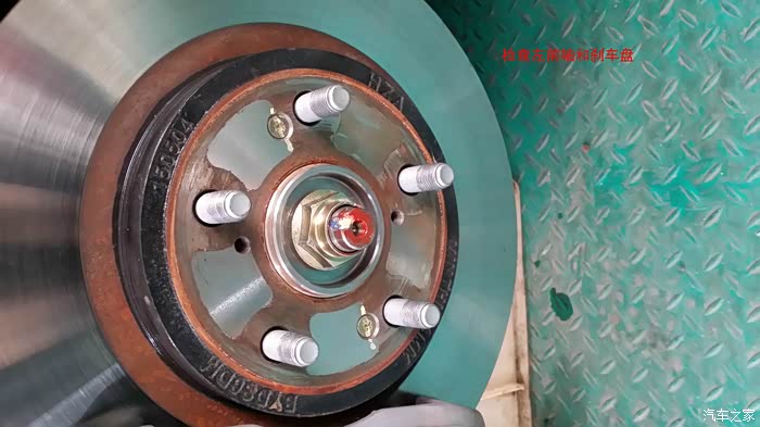

6、左前轮象树枝或铁皮摩擦的‘咔啦啦’异响

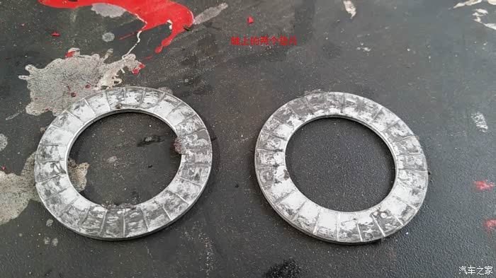

    这个问题车友反映的已经较多,有说象树枝刮擦的声音,有说象剁菜刀的声音,而且,响的位置又比较特殊,就在左前轮部位,很容易跟半轴异响混为一谈。我的车已经观察了很长时间,而且,比起前面所处理的异响而言,这个安全隐患更大。一开始以为是半轴的问题,以及车友反馈的可能是两个垫片固定不牢,摩擦产生的异响。让4s店检查了几次,并对相关部位进行了加固,仍然没有查到异响原因。

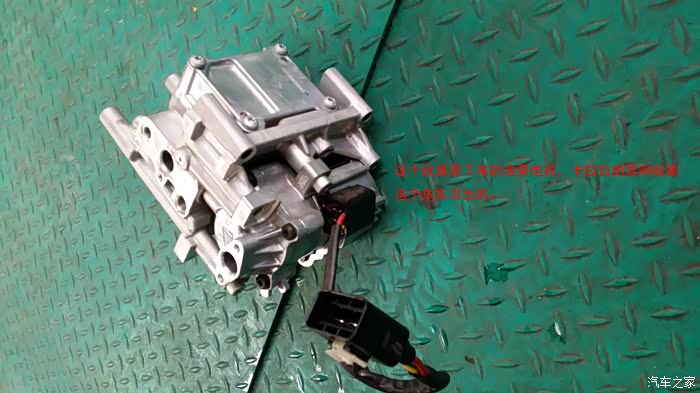

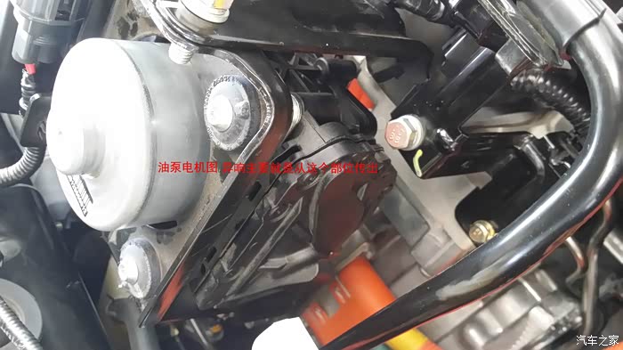

    在安静的条件下,起步和倒车时,只要一松刹车,不用加速,车一蠕动就能清晰听到“咔啦啦”的声音;并将手机用网兜挂在后视镜上录了音,发给4s店技术主管和反馈到深圳总部。后来,我到4s店让他们把车升起来,离地运行就听到了声音,总部准备给我换半轴试试。4s店朱经理认为可能不是半轴问题,可能是油泵上的电机发出的声音,花了一个上午的时间,4s店将我车上的油泵与店里的试驾车的油泵互换了一下,结果两辆车还是有异响;朱经理又将新到一辆唐升到架子上,同样的,三辆车同时在架子上运行都有‘咔啦啦’的异响问题,声音就是从油泵或油泵上方的一个黑色盒子部位发出的。
 后来在网上看到了车友录制的半轴异响视频,跟自己车发出的异响不是一回事,并且,按车友的驾驶方法测试了一下自己的车没有发生半轴‘咯咯’的异响问题。问题找到,可能是虚惊一场,心里的一块石头落地,既然新车都有这个声音,说明厂家认可,应该不会有安全隐患问题,就象过去的燃油车在怠速时发出的声音。前两天散步,在小区门口遇到一辆路虎发现4,进小区起步时,自己站在车外也听到‘叮叮铛铛’的金属摩擦异响声,而且,声音还比较大。自己觉得,应该给比亚迪更多的包容和时间,毕竟唐是一款新产品,各方面都需要在用户的使用中不断完善和改进。
现在,只有这个异响还没有得到确认和解决,希望比亚迪公司能针对这个异响问题进一步分析研究。测试的方法很简单,将车子顶升起来,四轮离地,打开引擎盖,在纯电模式下,拨到‘D’挡,松开刹车,车轮一动,就能听到这个声音。首先,明确这个异响是否正常?如果正常,及时在官网上公开说明,打消大家的顾虑;毕竟大家不是专家,都是第一次使用新能源车,电机方面的知识也不是很懂。如果有异常,或者正常,能否有改进措施消除这个异响,完善相关配件,让车子变得更安静,更完美。
