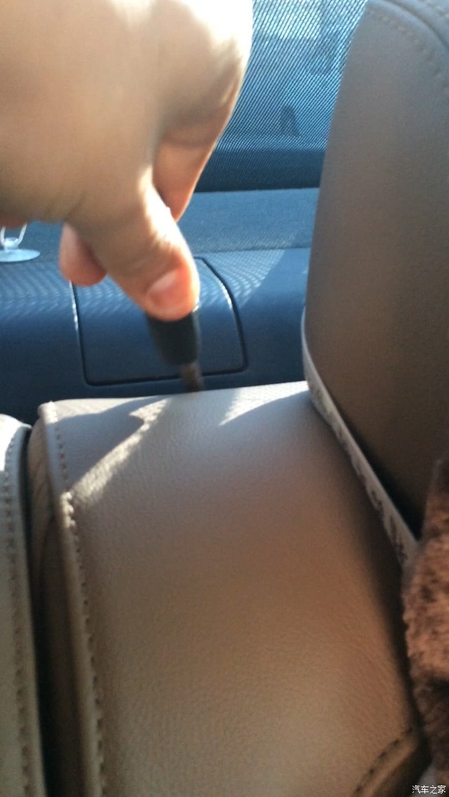

百度查询,根本找不到,论坛里也问了,好多朋友都不知道,这功能,说实话报废那天也许都用不到,但关键时刻能救命!
废话不多说,上教程!
后挡风下边有三个盖子,左右两边的盖子上有图案,是儿童座椅的,中间什么图案都没有的就是咱们要用到的开关,位置就是上图中间靠枕与驾驶位后排座靠枕之间的地方
用钥匙顶住下边的缝隙(我这图指的位置靠下了,其实就是图上看的的盖子缝隙),一定要稍微用点力,不然没卡住会卡出划痕,我的已经出划痕了!!!
杠杆原理,一只手就解决了,
这样,用座椅档支点。
打开咯。。。
全部打卡
把钥匙垂直放到最左边,全放下去,就感觉里边什么都没有一样,(个人意...

百度查询,根本找不到,论坛里也问了,好多朋友都不知道,这功能,说实话报废那天也许都用不到,但关键时刻能救命!废话不多说,上教程!后挡风下边有三个盖子,左右两边的盖子上有图案,是儿童座椅的,中间什么图案都没有的就是咱们要用到的开关,位置就是上图中间靠枕与驾驶位后排座靠枕之间的地方用钥匙顶住下边的缝隙(我这图指的位置靠下了,其实就是图上看的的盖子缝隙),一定要稍微用点力,不然没卡住会卡出划痕,我的已经出划痕了!!!
杠杆原理,一只手就解决了,
这样,用座椅档支点。
打开咯。。。全部打卡把钥匙垂直放到最左边,全放下去,就感觉里边什么都没有一样,(个人意见:我之前用过一字螺丝刀,效果很不理想,可能是太...
