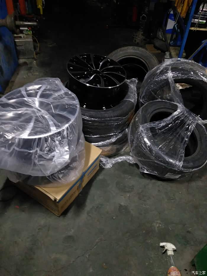

网购轮毂,品牌米?,1300
京东轮胎,469x4=1876,包安装.
更换:插曲,下班取快递,去安装,安装点下班,咨询京东,可以自行选取,出事4条密码就可以!第二个安装点下班,等不到周末了,再找第三个安装点,这时候是有点烦躁了,路边停车(非激动车道),去问下班没,不知道怎么了,开车门撞人了,刚开了一个缝,没来的及看呢!撞了,恨啊!下车道歉,认错,赔钱,还好别人没摔倒,万幸给了100块别人接了!万幸,汽修店学徒在!
  开工:

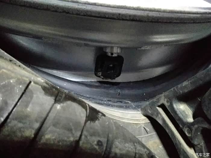

拔胎,拆胎压,换气嘴
这学徒,手毛躁,拔胎把胎压监测压断了! 还好能修!
最终还是完成了

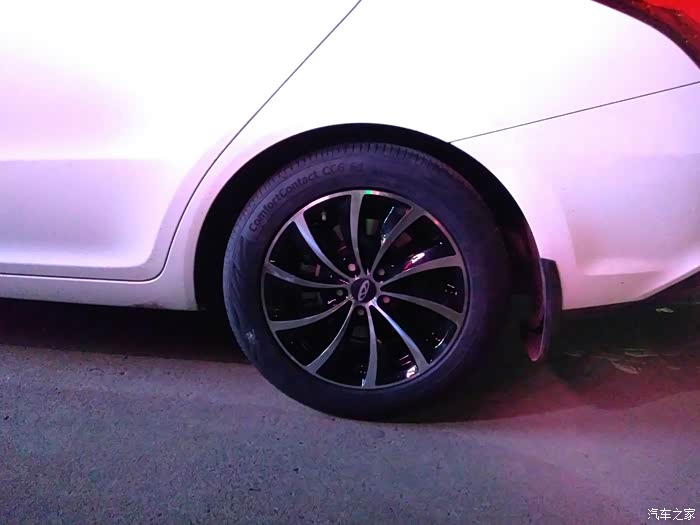

使用效果:1.小坑震动,胎噪改善很多,大坑该歪还是歪,声音小一点.
2.减速带颠簸度减轻很多,轻微咚咚!
3.水泥路改善最多,声音小,接缝处不会爆爆的响了!
