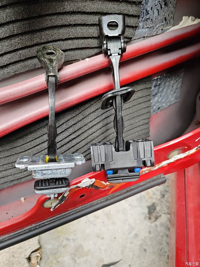

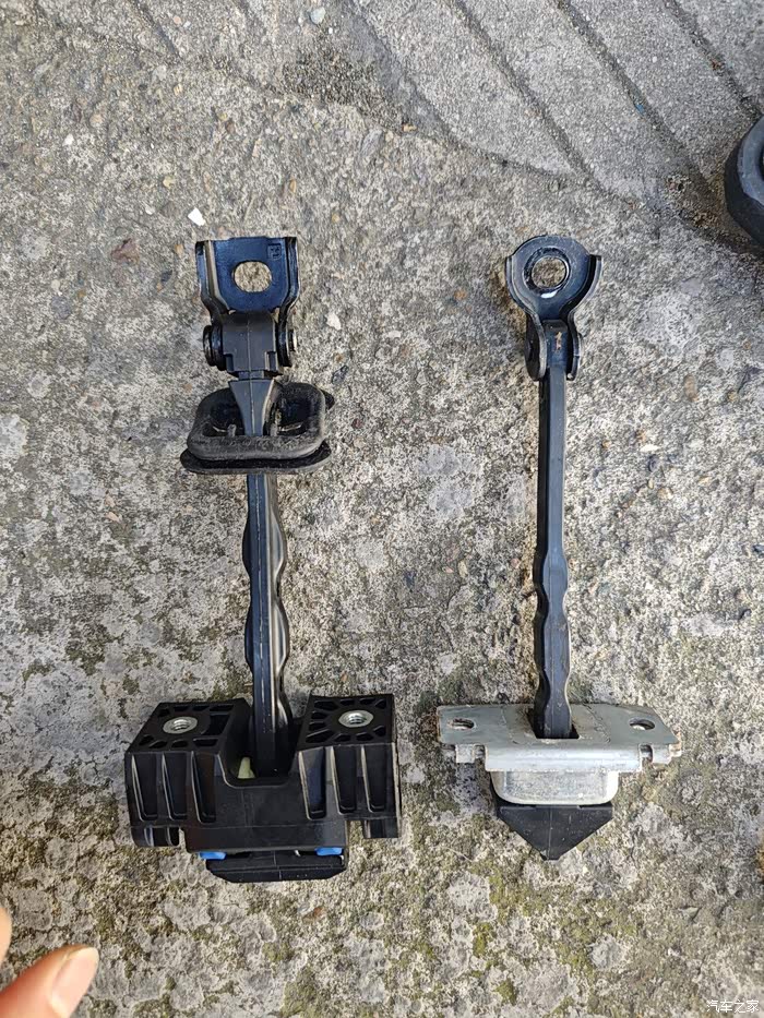

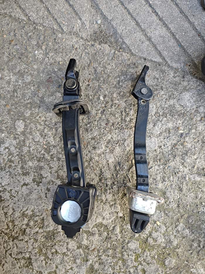

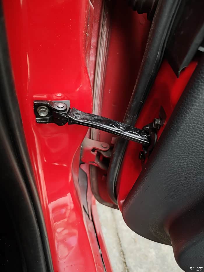

因马六改过大众限位器手感不错,不过两者孔位不同需要打孔,所以这次把钻头,底漆等都备好,准备把马五限位器也改了
马六改好的限位器

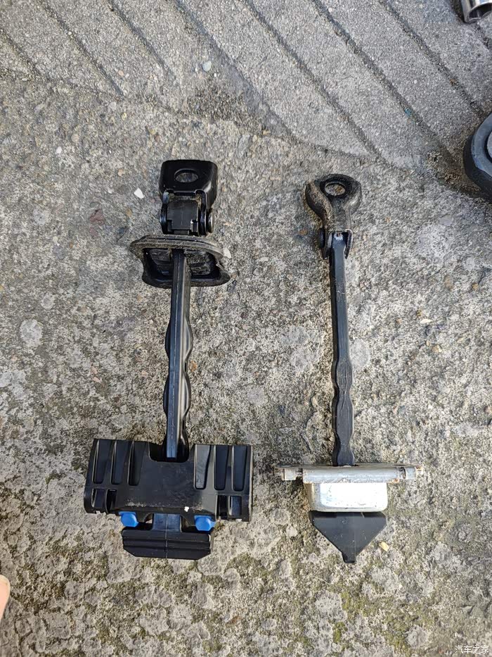

改装比较简单,按上次流程继续改

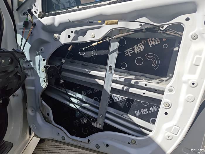

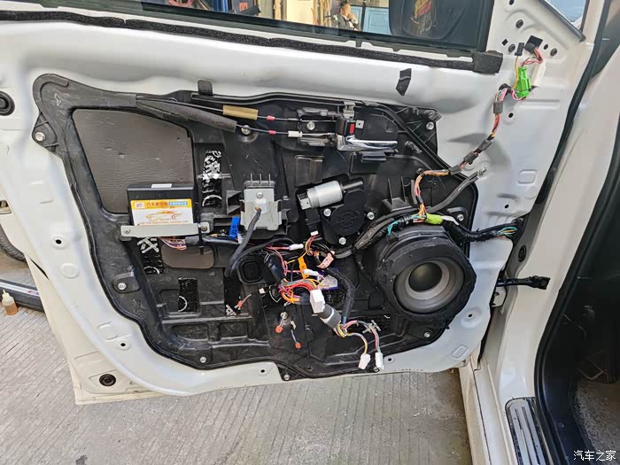

先拆饰板,再拆防水板,限位器3颗螺丝都是10号的
意外的是马五可以直接用这款限位器,按图片款式买就行,大众很多车型都通用的,胶垫需要修改下大小,改完开关门手感很好,阻尼很清晰。

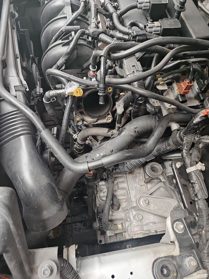

顺便把马五洗下积碳,改了个机油透气壶

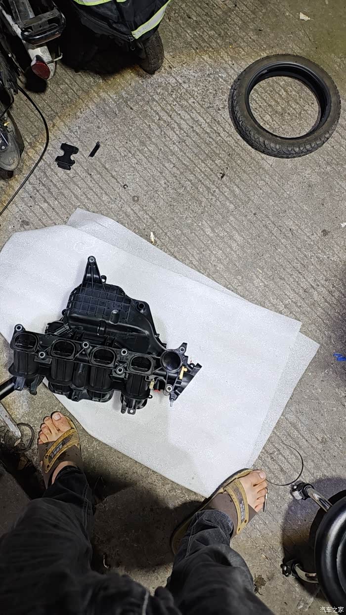

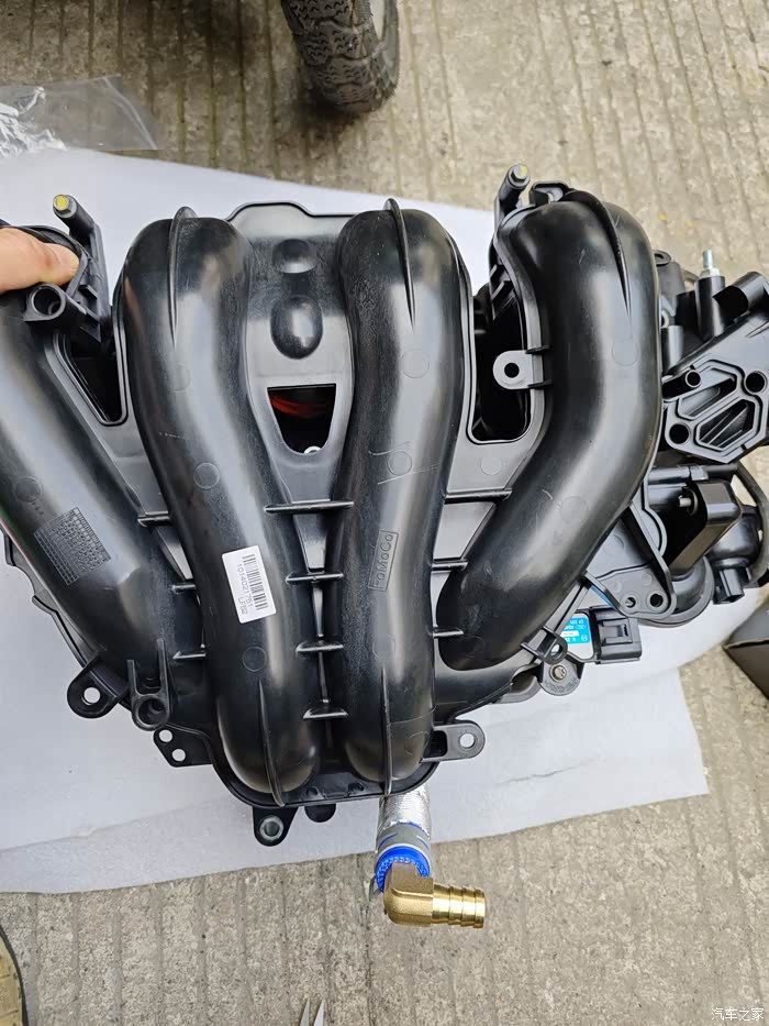

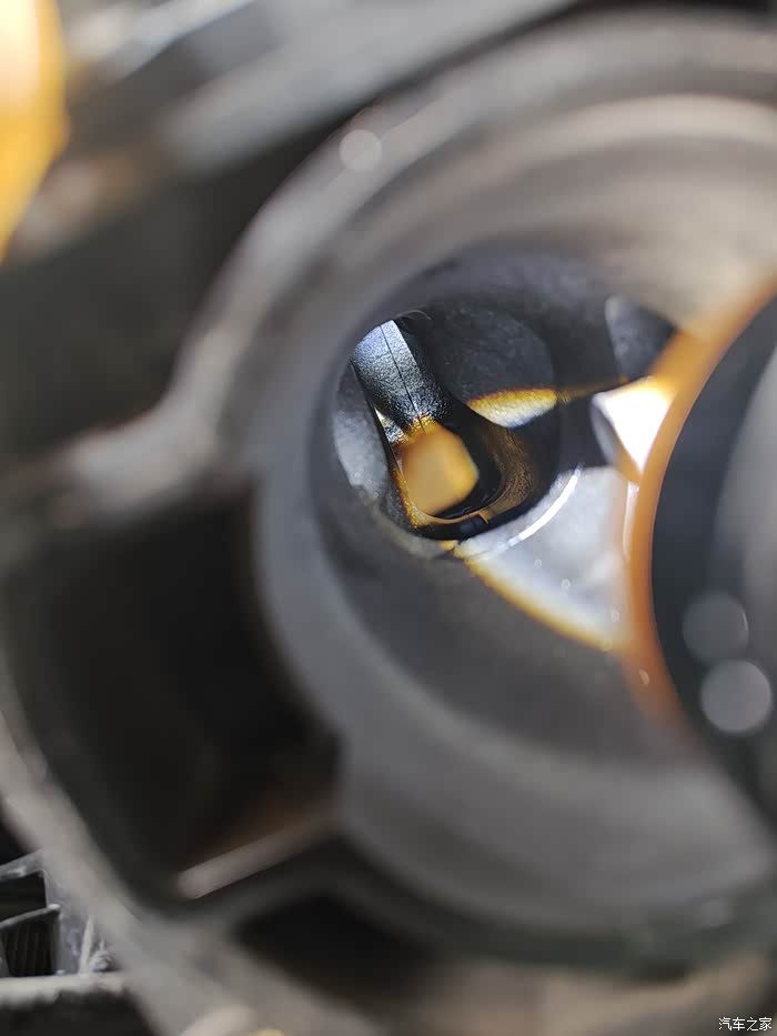

进气歧管内部图

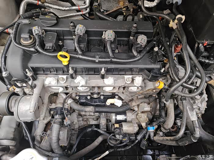

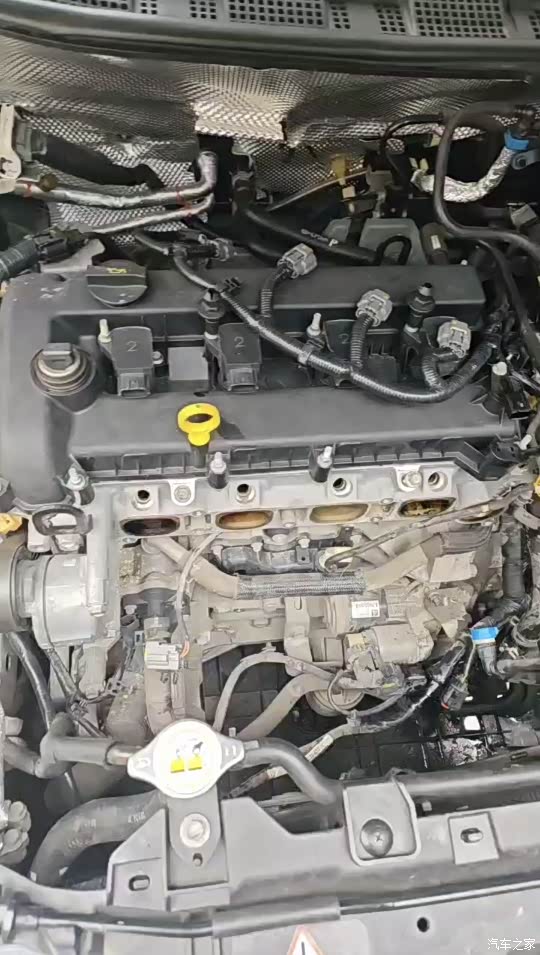

拆完空滤和节气门,看到原车的进气歧管里面全是机油

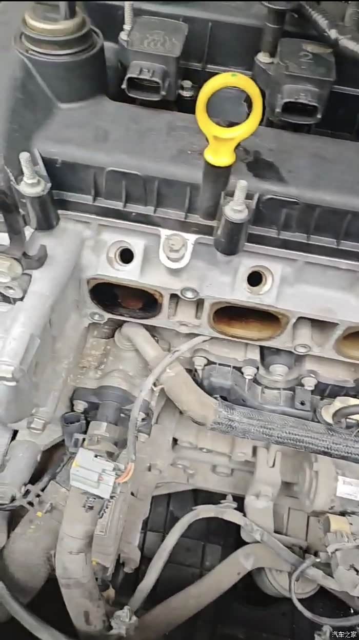

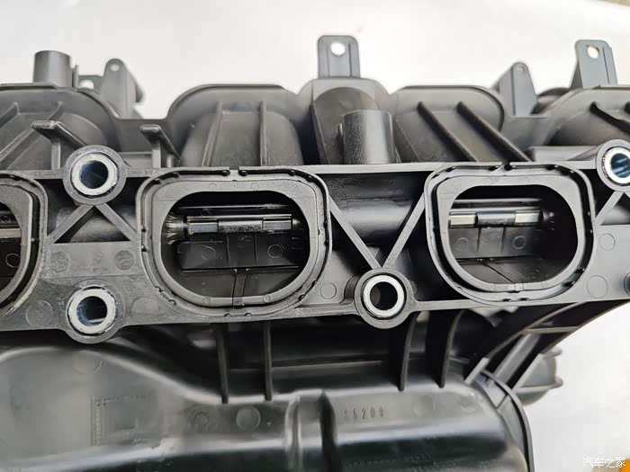

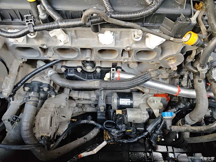

拆下进气歧管,有个现象:

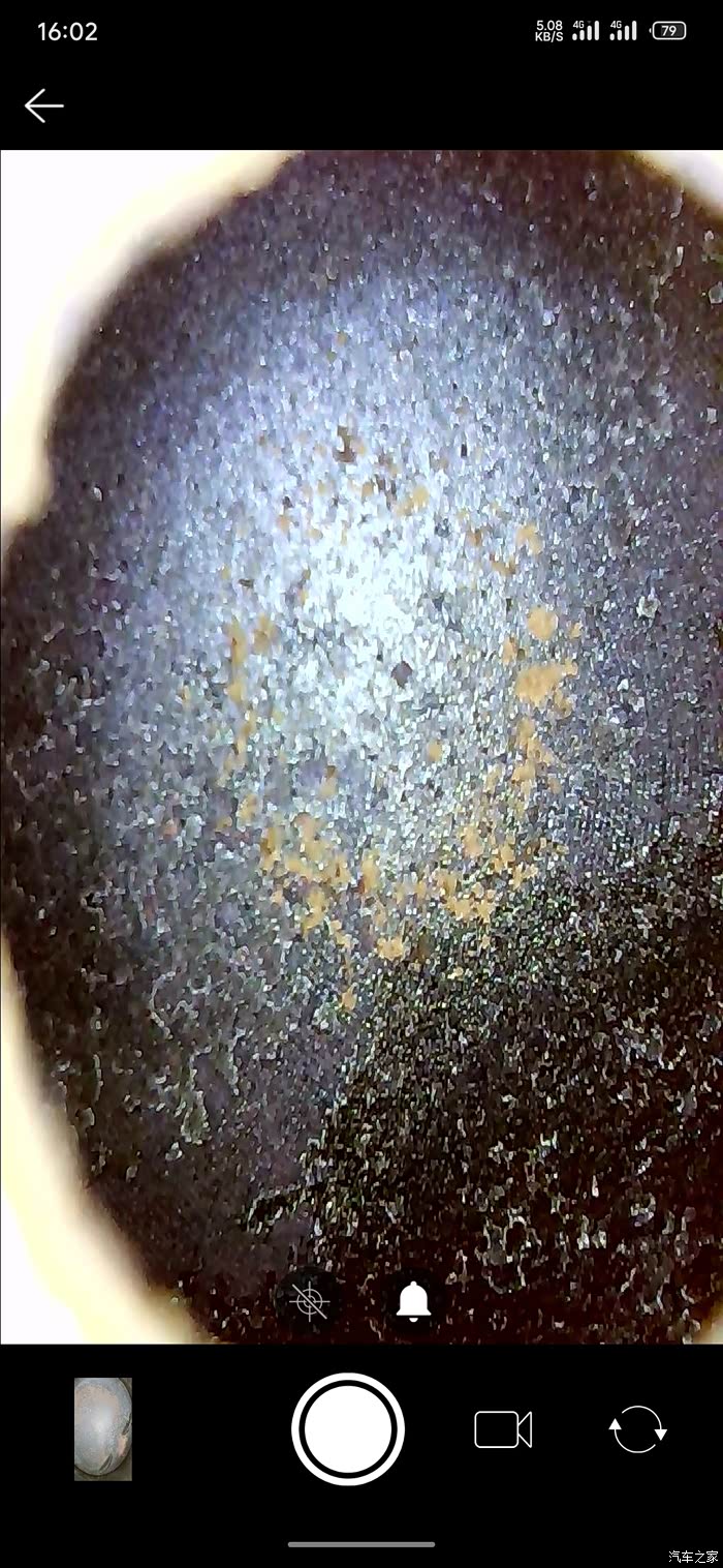

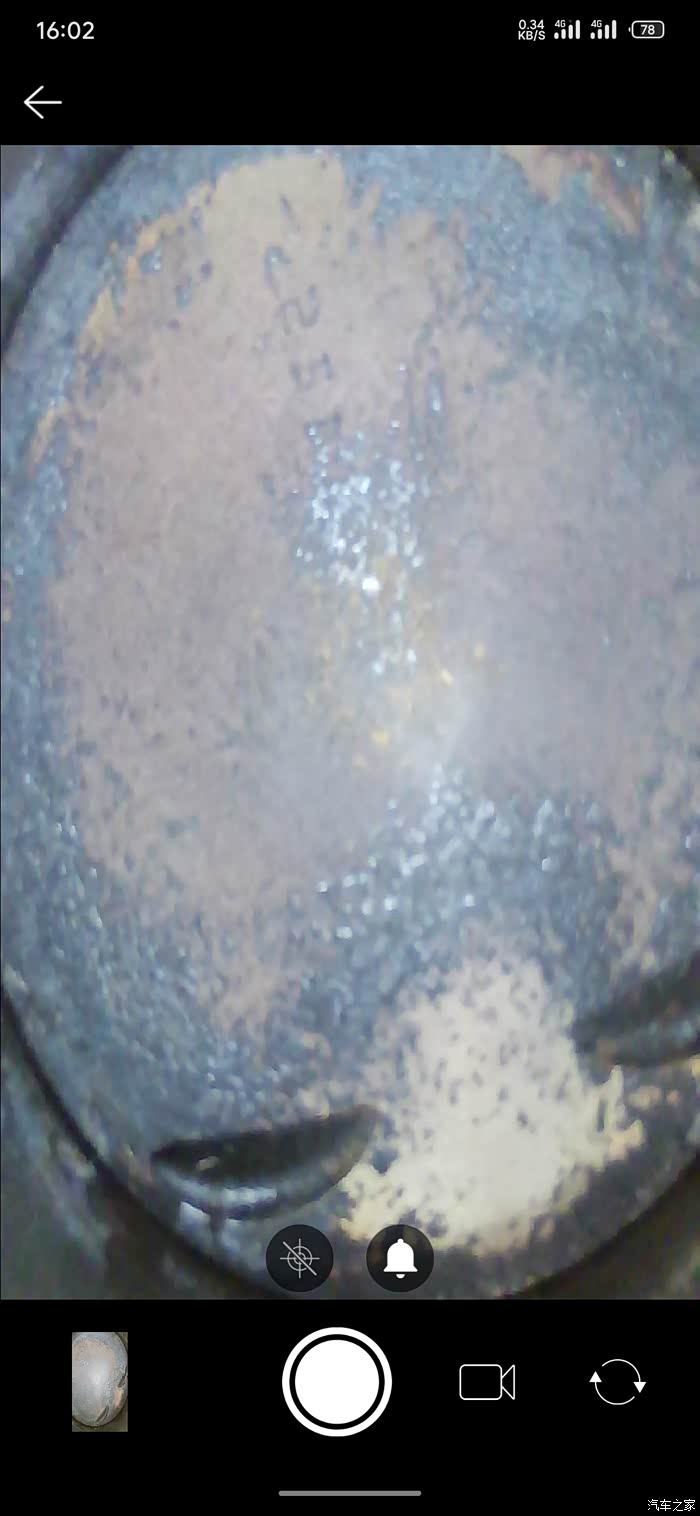

1/4进气道积碳多,缸内积碳反而少。
2/3进气道干净,缸内积碳比较多。
总体燃烧非常好
1/4缸内部图
2/3缸内部图

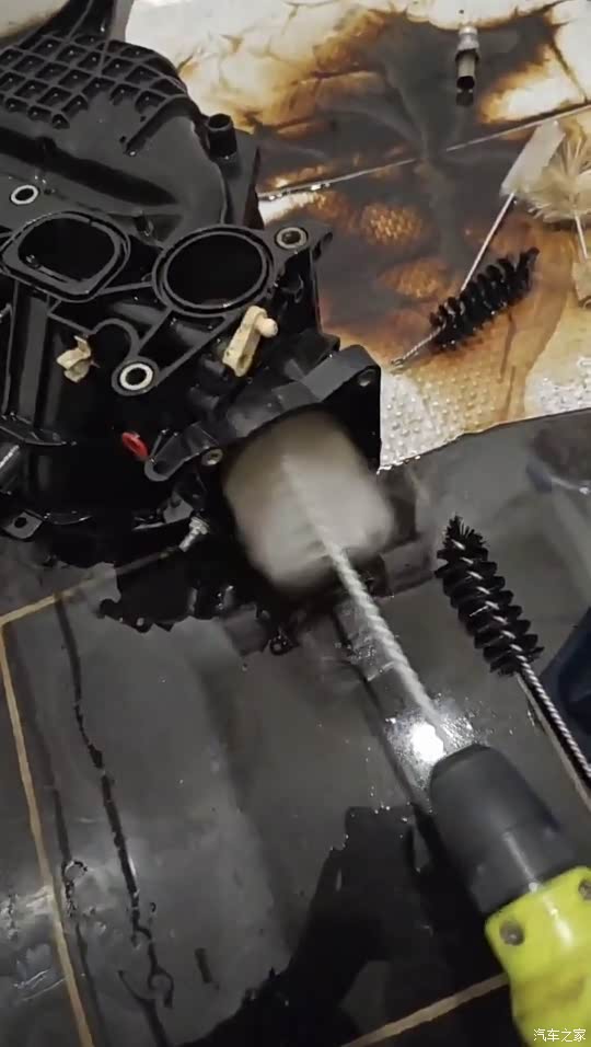

大概用化油器清洗剂洗了下进气道和缸内
塞好喷油嘴和进气道,准备洗缸体
清洗中的进气歧管
进气歧管内都是积碳和机油,大清洗下
内外都是干干净净

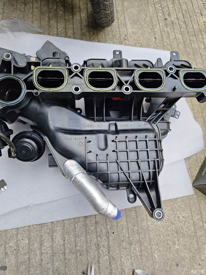

进气歧管
进气歧管
洗完的进气歧管
清洗干净的进气道

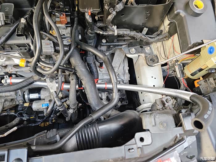

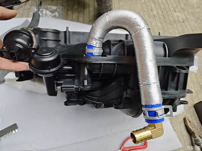

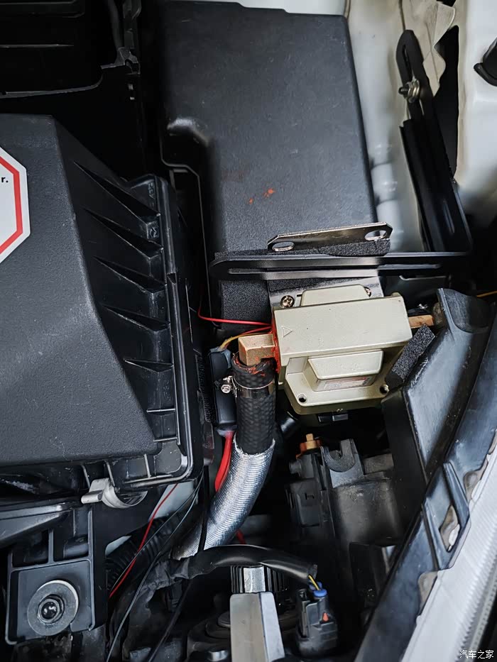

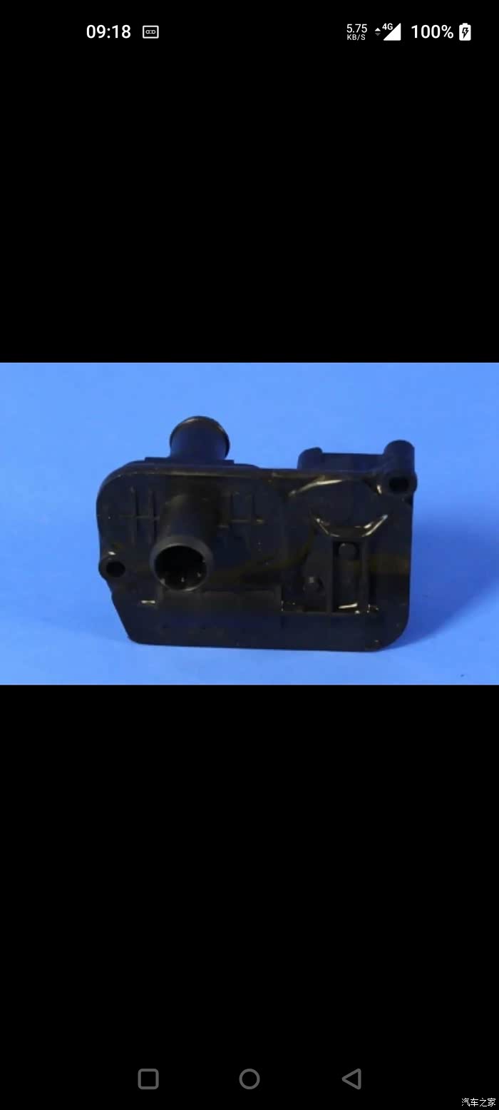

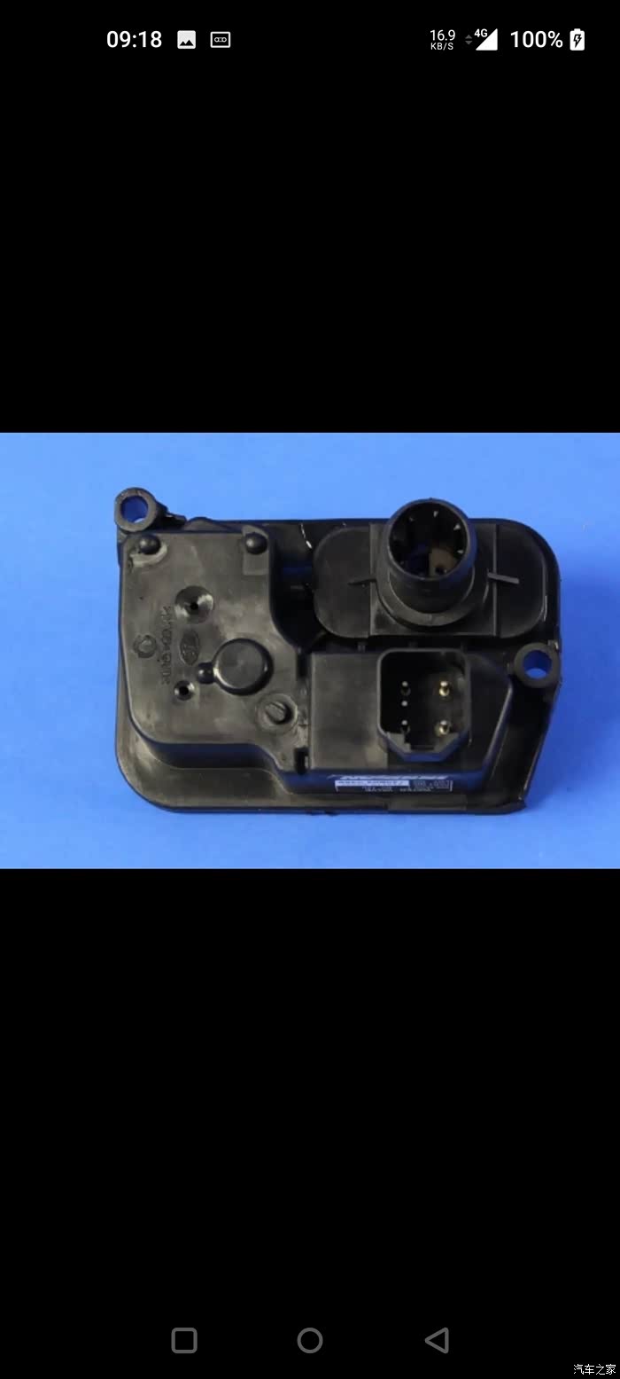

油气分离器出来的管路走线,我是通到了左大灯后面位置

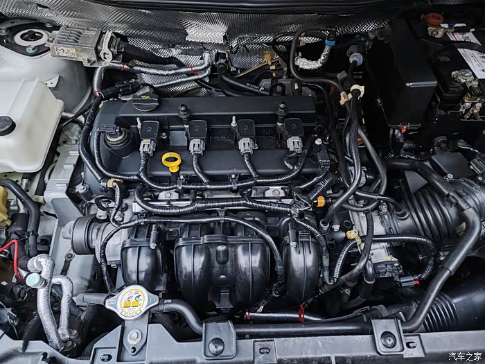

安装完毕
全部回装完毕,点火一把着,稳妥
透气壶安装位置
装车完毕,过程复杂且繁琐,一个人弄图片没拍太多,凑合看吧,估计也没啥人会改。
