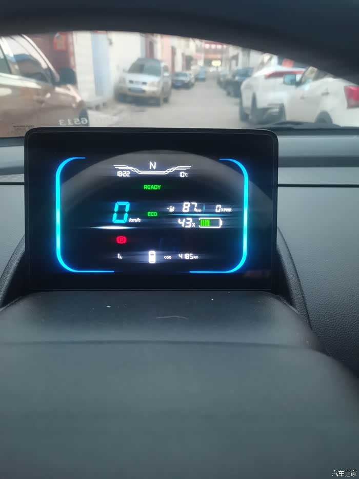

车子买来4个月已跑了4000公里,后轮异响新车就有,就是高速没有异响,低速走烂路后轮哽哽哽响,4S给换了后轮轴承总成和刹车锅,异响一直没解决,请大神们指点迷津。
