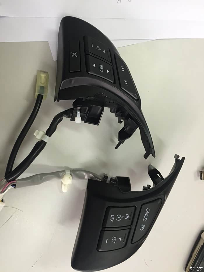

yangzhansen 2016/11/11 13:41:20 发表在 主楼
杠五都市没有锐联,不到两个月五千多公里,首保过后就想刷定速巡航了,自认为动手能力可以,于是决定自己其他,买按键,磨砂的双按键便宜,先用着,租用vcm也很便宜,也就是四百以内全套搞定…买的按键,质量可以,就是不是原厂的碳纤维的,碳纤维的起码八百,没钱,只能将就便宜点的,磨砂的先用着,用腻了再换亮片的…拆开看看,还可以…vcm机器还没到,只能先把ssu线跳了,也很简单的,单排游丝的,黑色数起第三跟跳到上排第四孔,搞定…第四孔…我怕异响,所以顺便用绒胶布吧接口全部粘上…图片有点乱,磨砂但是我找了碳纤维纸贴上将就一下…成品,和原装的有区别,没有那么亮,应该买那种亮的碳纤维纸的,另外手工不够细,时间紧,...
