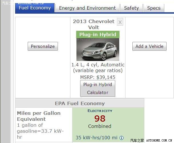

纯电能耗没有具体数据,我估计百公里是:13*0.8/0.7=15.8,当然这个是按中国和欧洲使用的15工况算的,按美国标准估计要上20度电了,沃蓝达和聆风换算过来应该在21.7和18,这3车体重都差不多。
数据是在ERP网站上找的:

laf,原来你在拿纯电能耗下的汽油消耗量和纯汽油车来比啊。你也太有才了!
要比纯电油耗,去和volt,邻风比啊,把数据发上来看看呗。
美国佬测试插电车是把纯电和混合分开算的,这样不会有争议
沃蓝达电池用完后百英里油耗是2.7加仑,折合5.87升/百公里
