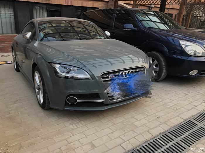

车头正脸,看着很低调,除了中网上的TTS彰显了其身份,其他看上去,和普通TT没什么大区别吧。
