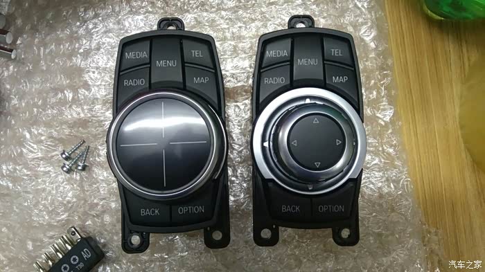

原来的小旋钮和购买的大旋钮对比一下

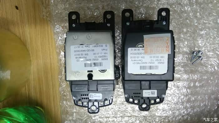

背面的对比

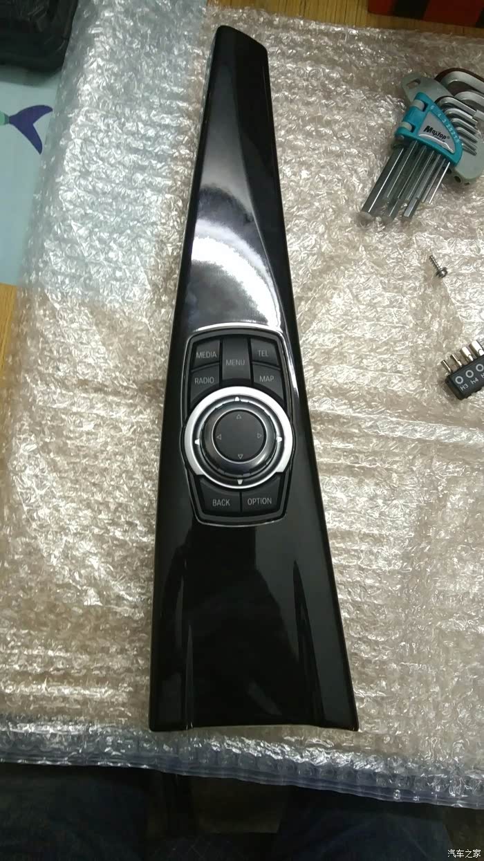

从车上已经拆下来的面板
再对比一次
先用撬板把整个面板撬起来,很轻松就可以从边沿缝隙处把整个面板取下来,然后用内六角的螺丝刀头

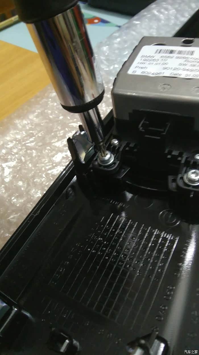

用螺丝刀头扭下三颗螺丝

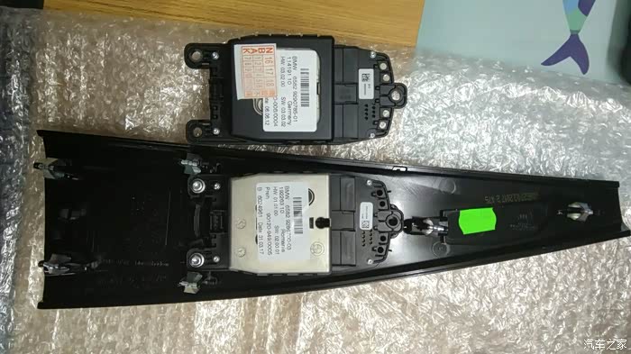

记住里面只有一根线束,是带插头的,直接从原来的小旋钮背后的插口直接拔掉,然后原装位直接插入大旋钮的背后的插孔处,再原位安装回车上的位置就可以了!
