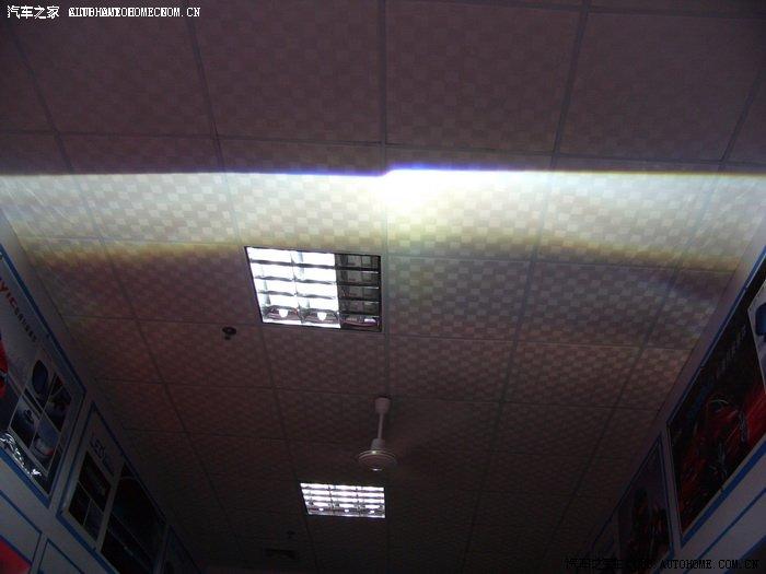

动手能力支持,不过这透镜效果很一般,切线的分割线不是很清晰,应该尝试换成Q5的,如果不喜欢2.8的可以换2。5的进口市光的效果不是一般的好,近光切线清晰,远光也够用了,不过用好点的透镜基本都是要破坏灯罩子的,要打孔定位的,但Q5也有无损的,如果图便宜的话,用国产的2。5寸的海迪透镜吧,效果也还可以,比你这个切线效果好,就是远光一般,还有最好别用6000K,用4300的效果就不错了,6000的有点白了!
这个是无损Q5的效果;
切线还可以,漂亮的蓝边
