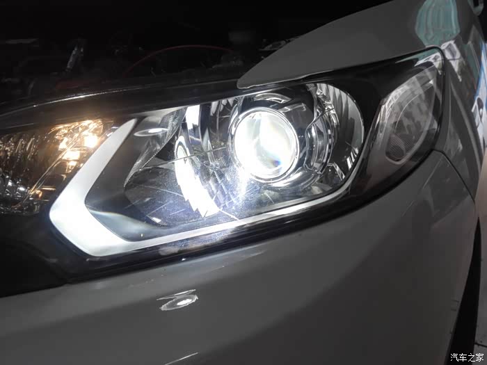

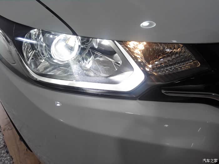

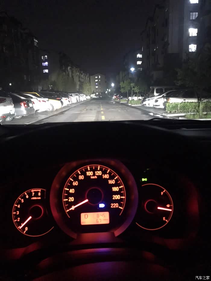

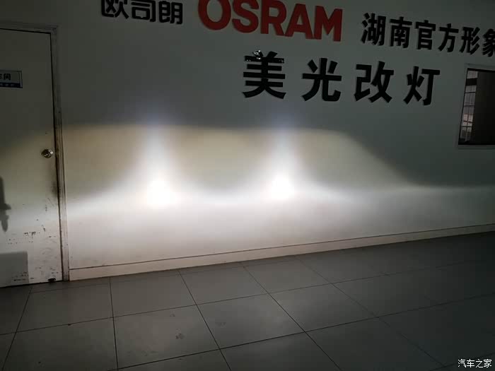

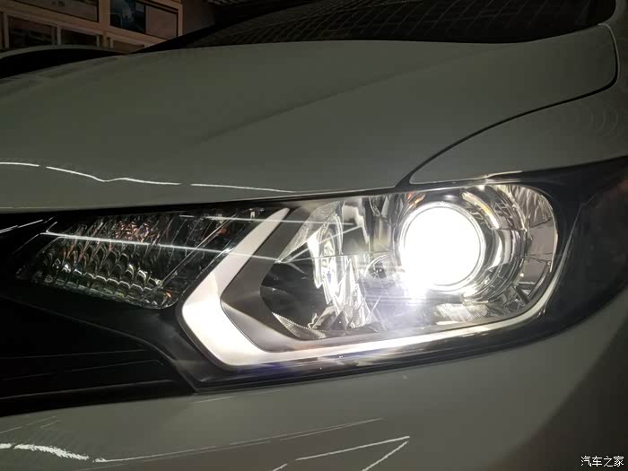

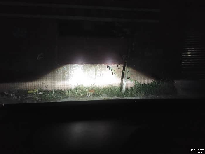

sonyvaio_w 2018/12/19 23:10:03 发表在 12楼
刚改完氙气大灯半个月,格界5500k,晚上一路很舒服,行车电脑也不会报警。
