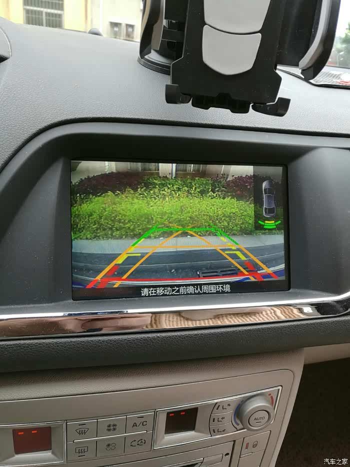

自从升级了新款的mrn大屏导航主机,一直都无法开启原车的倒车影像功能,虽说外接导航模块可以有倒车视频,但是由于目前的导航模块都无法支持原车的6套头前雷达叠加显示,一直是我的心病。查询了很多资料都说是老款车的BSI不支持新款主机的部分功能的原因,但是问了本地4S都说没办法升级到新款的BSI。最终要感谢卖我主机的“武汉圣马电器”,经过他联系,我把BSI拆下寄去武汉刷了新版程序后再寄回来我自己装回去。不过要告诉他车子的排量,是否有记忆座椅,电动折叠后视镜,是否带前雷达,助力转向类型等等。经过5天的来回后,趴窝的车终于又启动了!前进状态下原车的前雷达显示激动人心的时刻来了!挂倒档,倒车影像画面出来...

卖家给你更新了BSI程序,帮你设置好了BSI。那么贵一个机头这点服务也应该。

配的什么摄像头啊?歪不?
飞天猫88 2016/03/30 21:39:11 发表在 14楼
刷bsi要钱的……2张毛爷爷……
