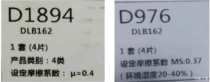

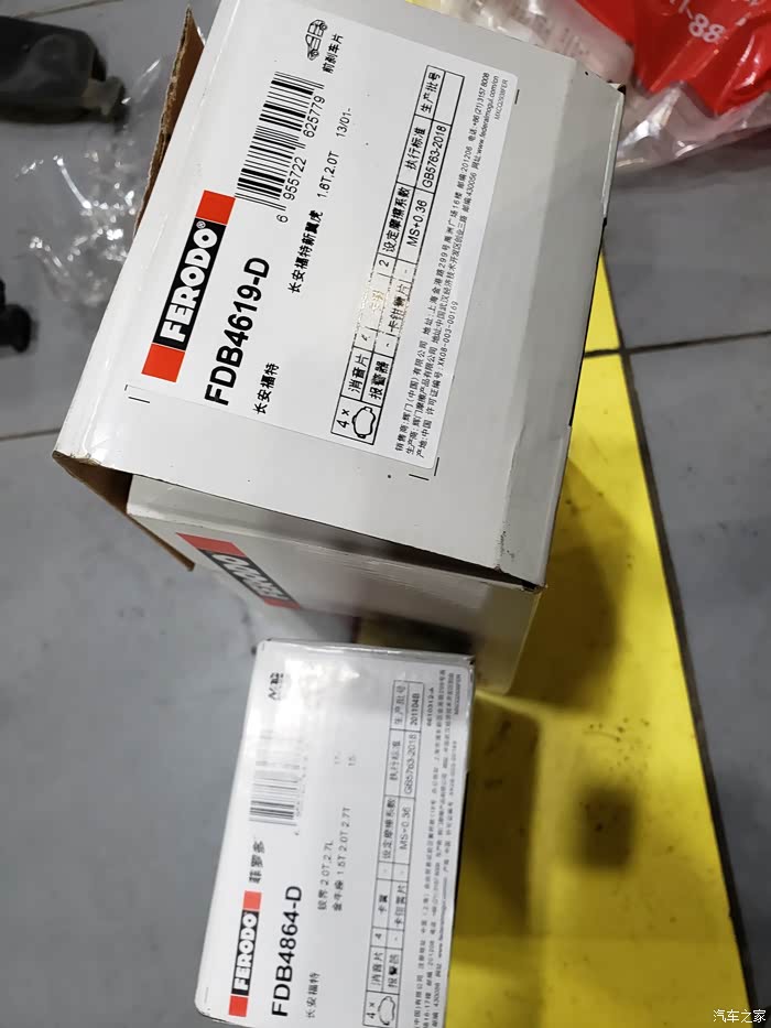

同样的配方,左边的是国标2008版,右边是国标2018版
细心的车友应该能够观察出来,不同版本国标的摩擦系数是不一样的
造成这个局面的原因是因为新老国标规定的摩擦系数测试设备及测试方法不同。

摩擦系数不是一个固定的值,摩擦系数是测量和计算出来的,测试方式、测试设备、以及计算方法都会对结果产生影响,同一种摩擦材料使用不同的测试方法、测试设备其摩擦系数是完全不一样的,就比如前面提到的几种,
DLB060(半金属)配方:老国标0.33 新国标0.35
DLB028(低金属)配方:老国标0.4 新国标0.31
DLB162(陶瓷)配方:老国标0.4 新国标0.37

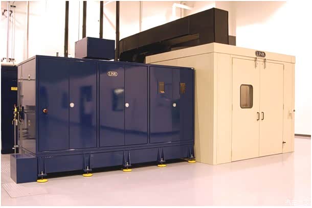

LINK 3000 惯量台架试验台,不贵800来万一台(根据配置)
上面的设备就是LINK 3000惯量试验台,用来执行SAE J2522测试,
该设备测试结果稳定,其结果被众多主机厂及卡钳厂认可,
直接说吧这个是美国进口的,咱们国内也有这种类似的设备,但是测量结果精度差、稳定性差、主机厂不认可,没办法!
但是这个设备也有一个缺点,那就是没办法控制测试时候的环境变量,比如同样的摩擦材料在冬季和夏季测量出来的结果就会有误差,因为环境湿度不同。

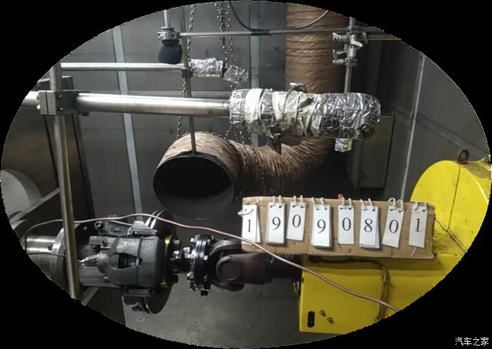

LINK3000 测试时候的照片
