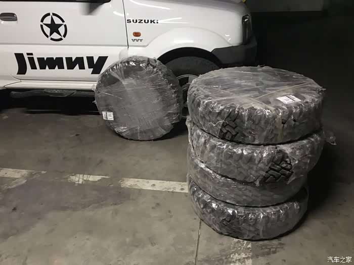

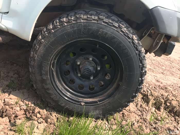

既然要解决这个问题,不升高肯定不行了,思路就是用最小的升高方案,不动或者少动底盘去解决问题。之前为了安装大油箱就已经抬了1.5寸车壳了,趁机又琢磨是不是搞套窄高胎刨哈烂泥巴也?200块收了五条205 80 16MT备起!这个胎最大优势就是窄,不会影响太多动力和油耗,噪音也相对小,同时硬生生让前后桥升高3.5公分。北京212的铁圈是绝配,便宜又好用。

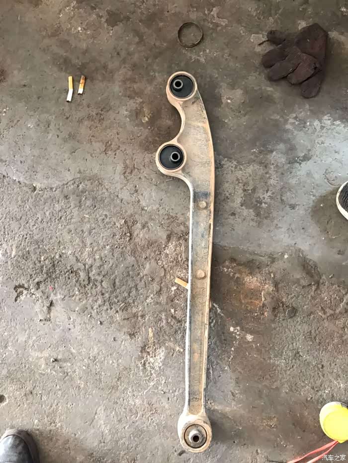

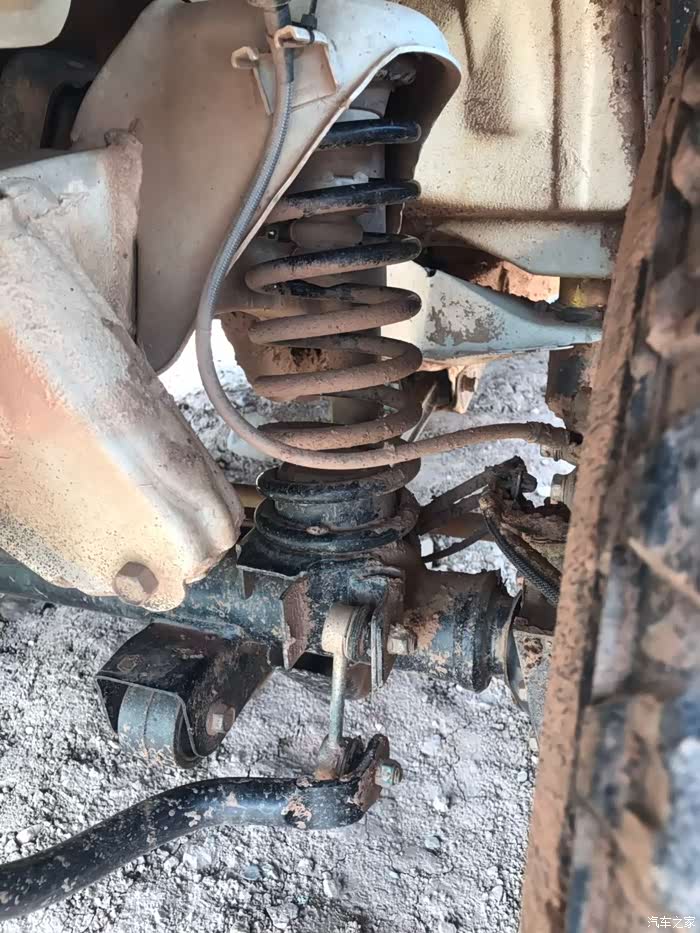

上这个胎短杠肯定是必须换的了,最简单的升高就是前簧换后簧,买一对升高前簧,用减震支座增加原车减震行程,节约钱还尽量保持原车减震感觉。

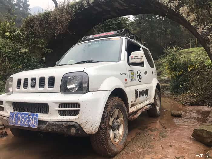

素车+215的横滨AT

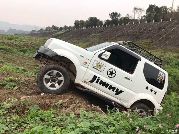

AT胎耍泥巴有点惨,还是可以挣扎着出来,链子带起都板脱了

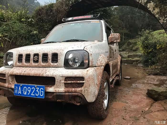

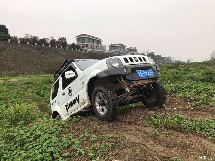

哪个说的大油箱素车可以用!!

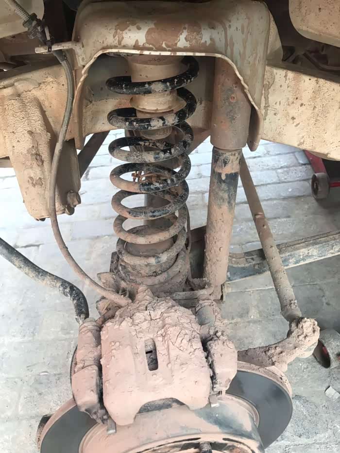

升高就花了一对前簧的钱和减震支座

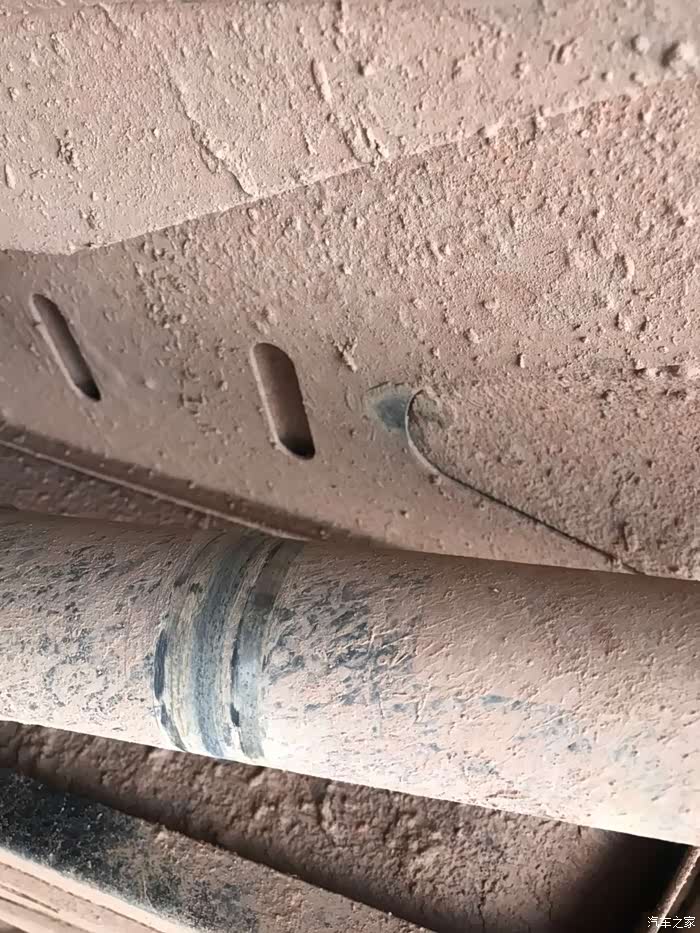

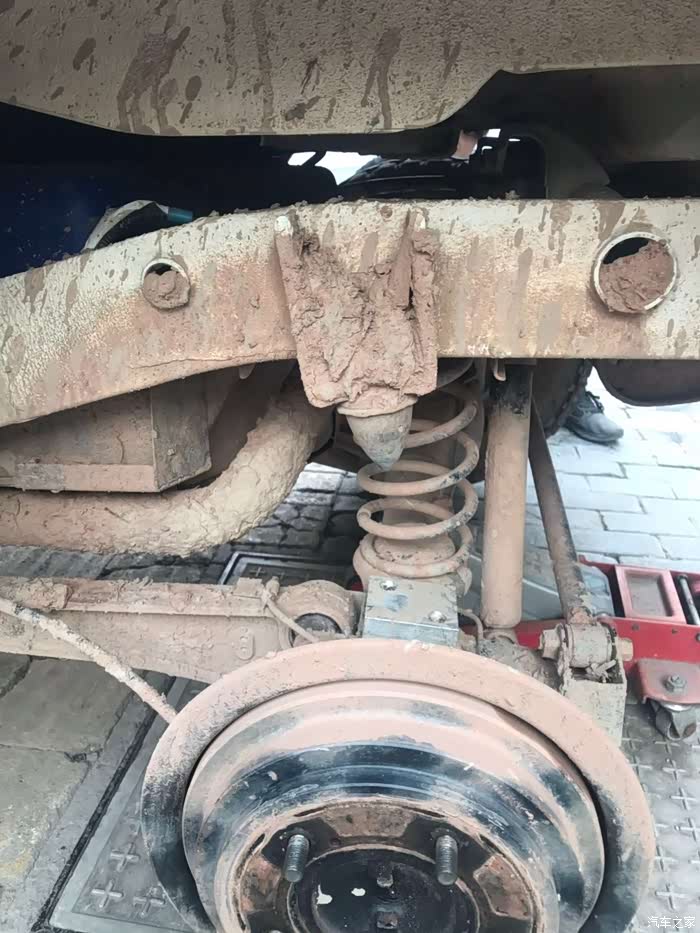

为了解决传动轴擦油箱,后簧限位块

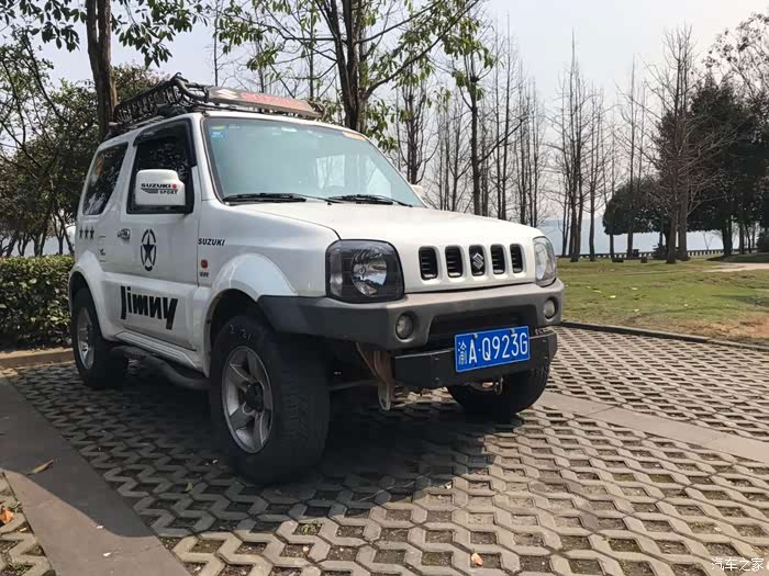

没有升高 短杠+ AT胎站姿
升高后去试车,还是擦传动轴,后来加了限位块解决了

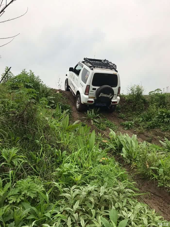

短就是好,慢吞吞的2驱就过去了

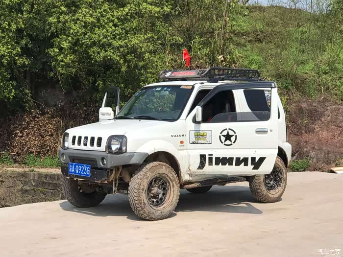

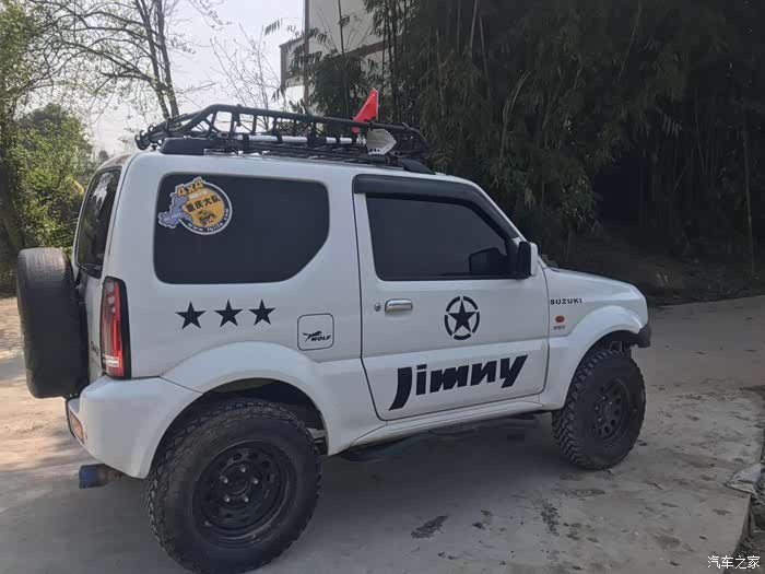

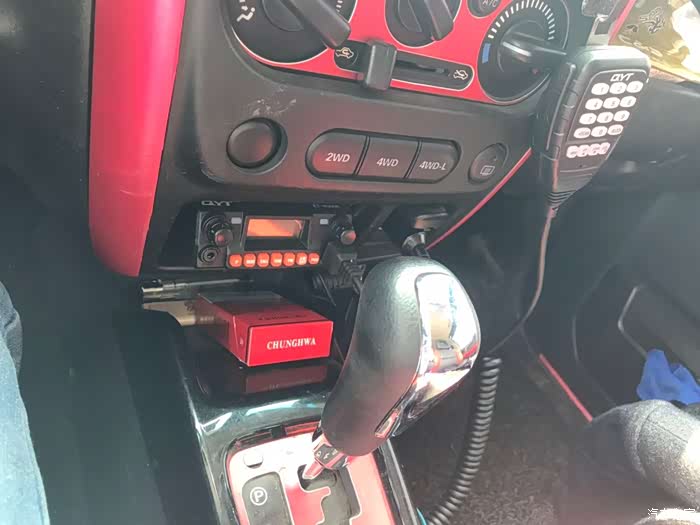

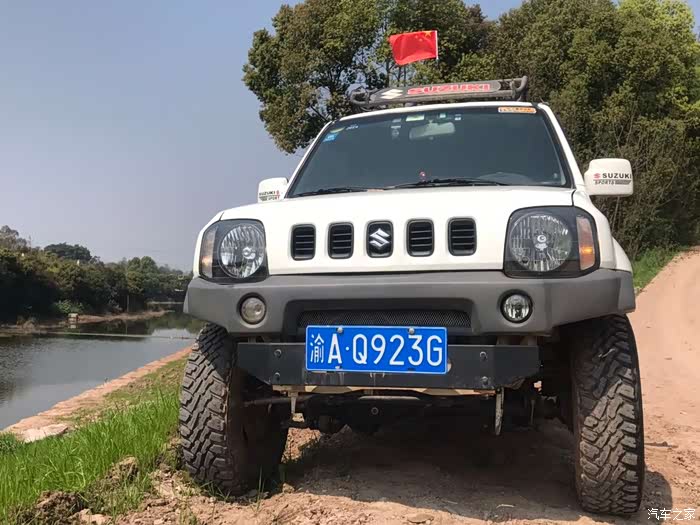

换了MT之后感觉还有余量,一点都不擦轮眉。小红旗是天线上搞个伪装,对了,迷你车台,装烟灰缸位置,安逸惨了。
迷你车台,点都不占地方

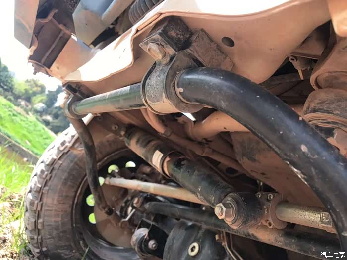

升高之后有点抖,加平衡杆垫块就好了。转减加上烂路不打手,有点小抖也可以解决
没加偏心胶之前弹簧歪的,看着别扭,虽说不加也行,还是尽量保持原车倾角稳妥些。换了钢吼加长的油管,垫了车壳的,不加也行,要把卡子松掉。

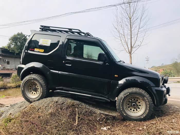

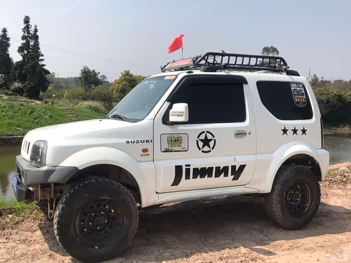

MT+铁圈看起还可以,我觉得铁圈比铝圈好看,怕顶轮眉不敢用负值轮毂,北京212原车圈就是绝配

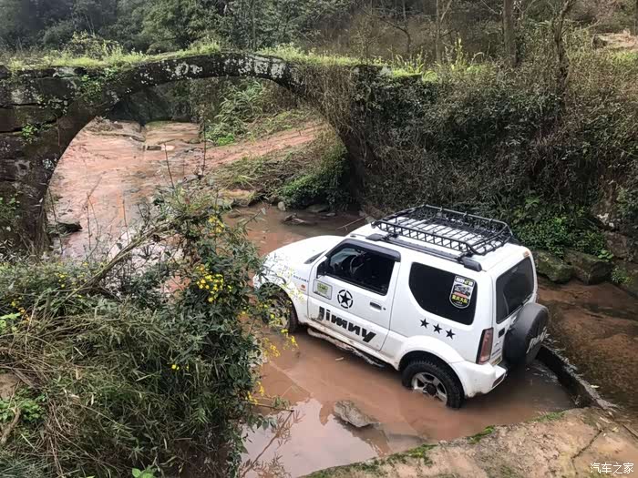

工地上好用哟,啥子烂路都不需火
感觉间隙还大,还有余量,南港胎,台湾的,还可以哈
明显高了一大截,不算行李架都素车高了11公分。 3.5+4+3.5

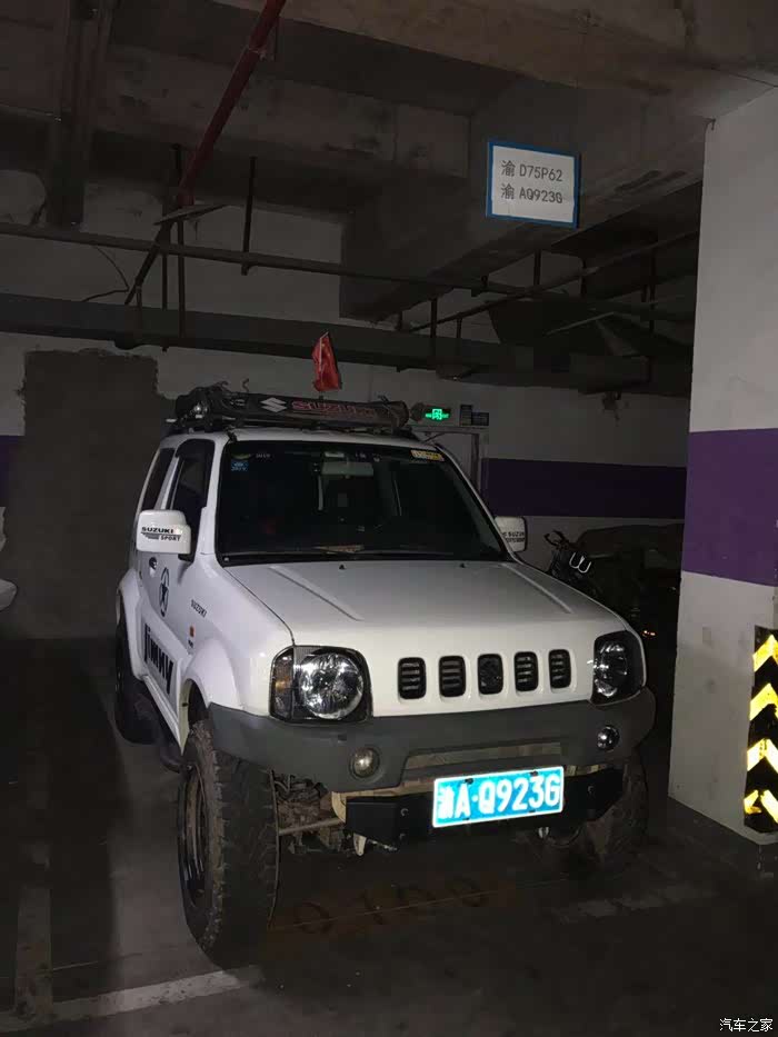

基本上就是后锁+大油箱 +前杠+行李架,2套轮胎,1.5车壳+1.5升高 底盘调整了平衡杆,加长油管,前关刀偏心胶,后传垫片,后簧限位块,止推杆暂时没觉得有多晃,没做调整。车子不抖不叫,不吵不闹,很平稳,暂时未有不良反应,动力起步稍微差点。
素胎油耗8.5升  车壳升高+AT胎10升  升高+MT11.5升,升级一下就多1个多油
