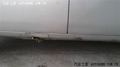

之前照片
由于太难看,之前只无耐用张铝箔纸贴住,掩饰!遮丑!
但这样始终无补于事,锈蚀始终会随时间蔓延,雨天还躲不过藏水腐蚀....

修复之后
解决方法:
1.把原来防水条通通拆掉!  去做汽车美容钣金修复店,用砂轮直接把原厂碰焊铁条直接卸去!
2.买两条全新原厂防水密封条(建议不要保留原来,因为会残留铁锈,而且原来少都有老化程度,而且也不贵) 淘宝有售!
3.买强力汽车专用3M双面胶布。(最白色3M标志,粘性比较)。仿冒品灰常,淘宝买时要注意!
把原来防水条铁条一并卸去,要求钣金师傅将表面抚平(一般都懂怎么干),如果有锈穿尽快修补,然后要求表面做防锈处理(这样就一劳永逸),这并不复杂,最后再重新为顶梁漆就ok了。
没了铁条怎么安装防水条?
3M胶布就场了,在原来位置粘3M胶,然后粘防水条就OK了!这些都可以自己动手,比较灵活
侧裙修复篇
修复之后,非常平滑,非常平整,几乎就像刚出厂样子。
修补之后丝毫不留痕迹!那些锈穿焊铁修补么?
答案:No!
我这用玻璃钢修补,玻璃钢换言之就强化纤维塑料,硬度以及可塑性要比铁皮,保证完整性!
为什么用玻璃钢?
我当初打算补铁钣金修复,因为不知道可以补玻璃钢。
然而,如果焊铁修复,即使修补完整,也在所难免暴露在空气还潮湿环境,两到年后锈蚀会又再卷土从来,毕竟都金属,原来已经有过锈蚀少会有残留波及到所修补地方。 强烈不建议补铁皮!
    玻璃钢有个处,就彻底堵死原来锈蚀地方,固化之后,完全堵死锈蚀接口处,隔绝空气接触!杜绝二次侵蚀!而且,完全不受气候干扰,稳定性强!
至于缺点,暂时未发现,至少比补铁要
可能各位会问,我车侧裙,为什么了层黑色?
我这个完全并不为美观
修补完侧裙后,全部重新涂底漆,然后在侧裙外以及侧裙底部(车底交汇处),喷一层封塑胶,跟底盘装甲用喷胶一样。彻底防水防锈,也堵死底部侧裙进水地方!
如果你经常走水坑,经常雨天开车,这样一来完全无惧车轮溅起水藏留在侧裙内,完全不怕生锈!至少10年都不锈蚀(撞烂除外)
我这次翻新小爱全攻略!
由于修复过程在全封闭车间内,没法拍照,因为只能在进厂前出厂后拍照,给家作效果对比,工序过程只能口头描述。请各位见谅!
至于费用方面,由于修复时候我就干脆做全车喷漆+修复(车底尾门没有做,除去),而且由于找到认识师傅,总费用就2900
其中
如果单纯修复修补侧裙+后翼子板,费用就900元(材料+工时)
除去防水条铁条+顶梁喷漆,就+600米(因为要切割还要修补,那个地方施工有点难度)
这价格仅供参考,可能不同地方会有所差异,其次还要视乎施工材料钣金师傅手工质量。
钣金修复费用,能砍价就尽量砍(毕竟水分),不能砍就不要勉强,免得过最终效果变差(有时候真要看师傅心情,这比较悲催。)
跑腿几家做比较,找一家有口碑信誉钣金美容店做修复。这对于追求质量而又口袋不充裕朋友们可以得到个厚道价格。而且也确保整体质量,至少就算折腾,还值得
