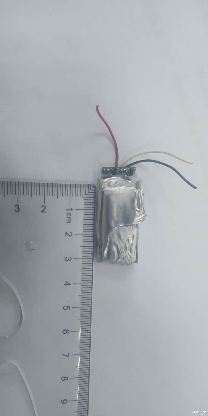

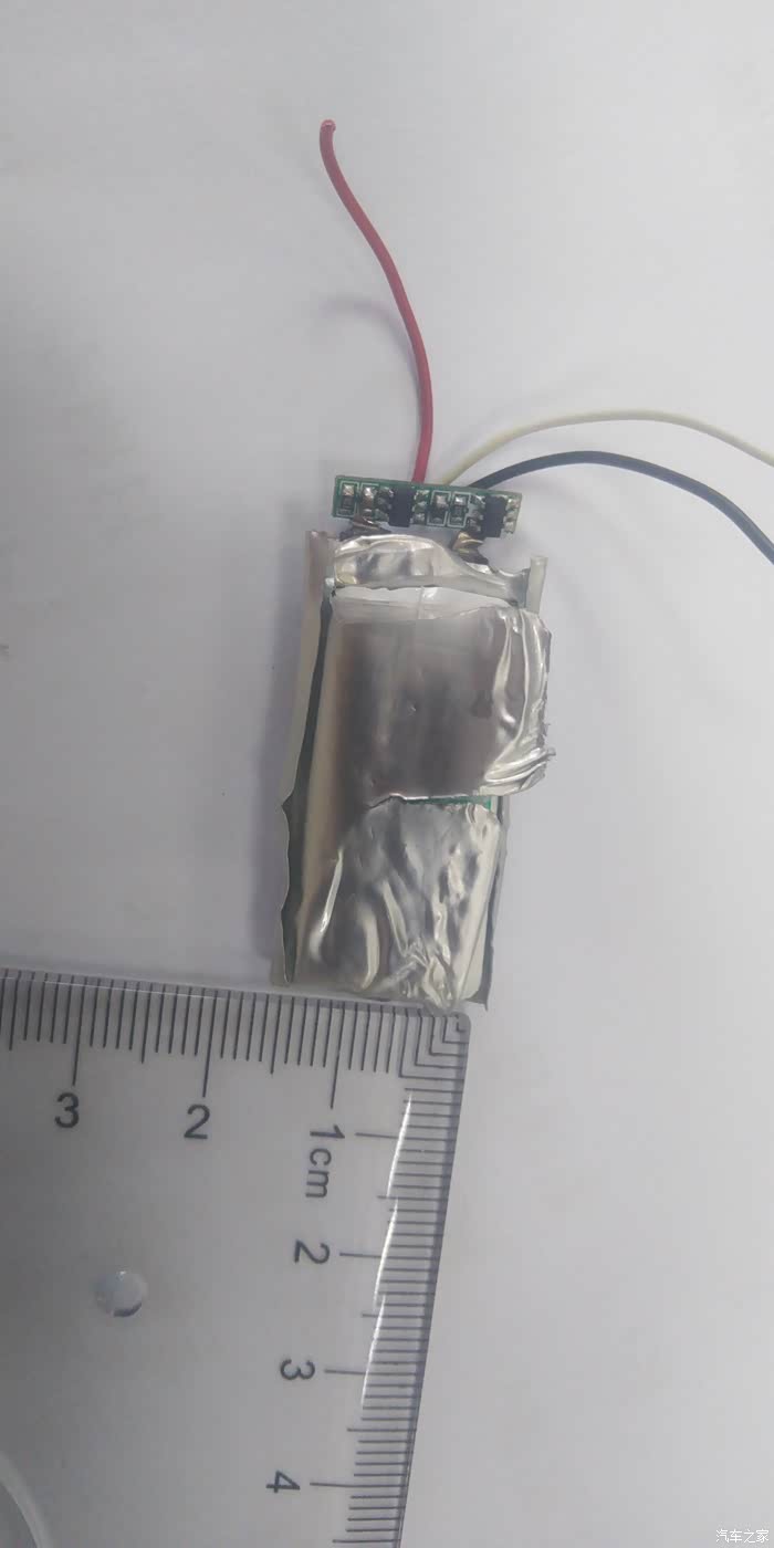

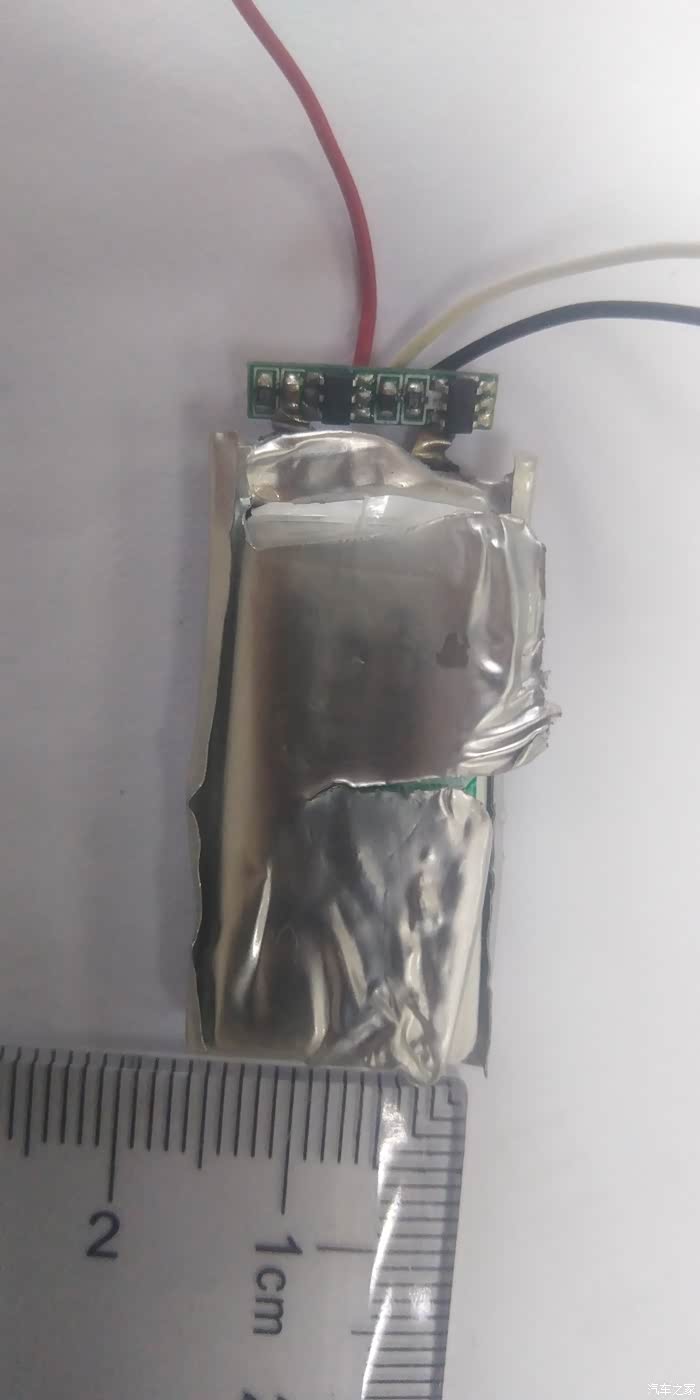

补充更正:原装的电源确实是块软包锂电池,我开始不认识,以为就是个电容呢。由此给大家带来误导深表歉意!感谢几位坛友提醒和指导!

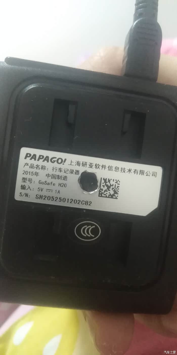

2015年买车时候买的行车记录仪,PAPAGo牌字,滑盖设计,用着没啥问题,广角镜头及清晰度都很满意,可外接GPS用来显示行车速度,无导航功能。

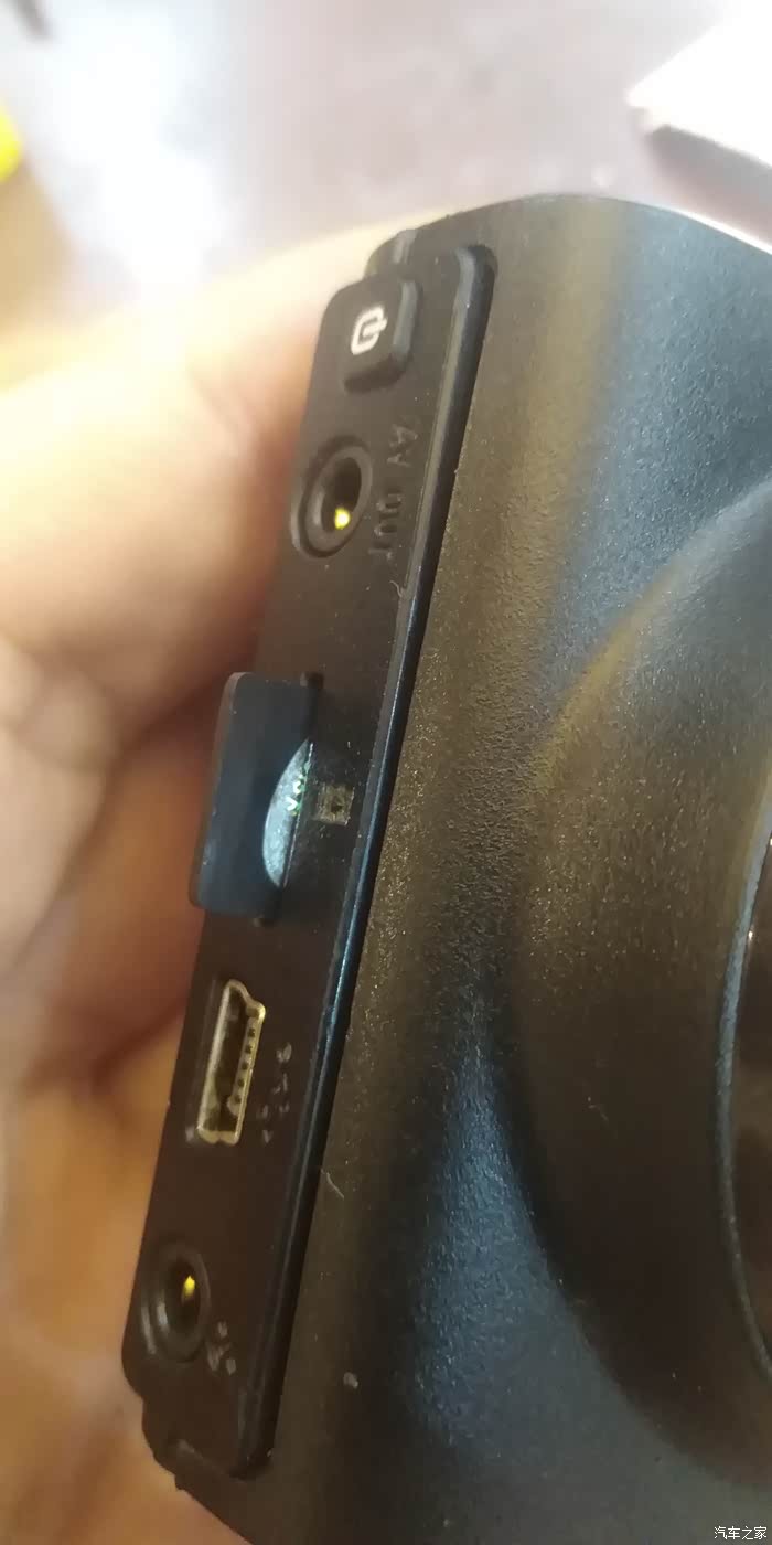

一个一个来,死机的故障,按原来的教训,排查了电源线,没发现问题。在网上看了很多坛友的办法,把存储卡取下来清洁然后格式化,哎,竟然好了,不死机了,能正常运行了!看来死机就是存储卡表面触电氧化导致接触不良引起的。

这个故障就很明确了,是记录仪里面的电池坏了,就好比家里的电脑,设置了时间第二次开机后,时间和日期不会停留在以前,也就是说关机后时间还是在走动的,当电脑主板上的纽扣电池坏了后,电脑的时间也就不走了,只需要更换个电池就是。

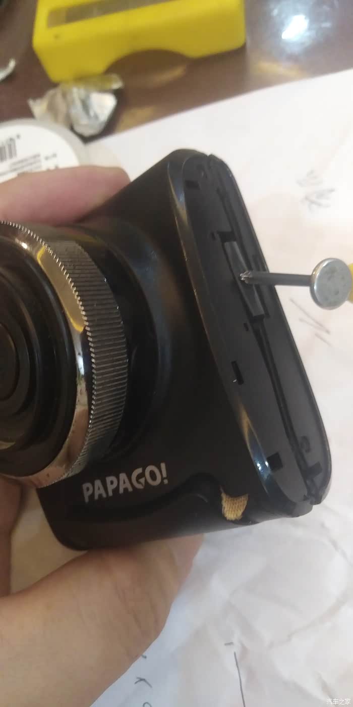

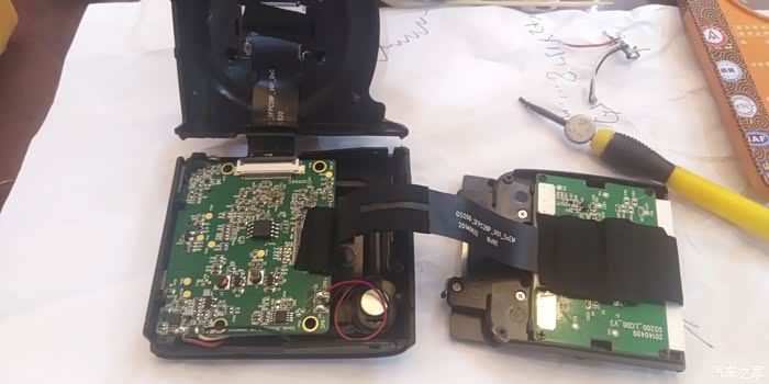

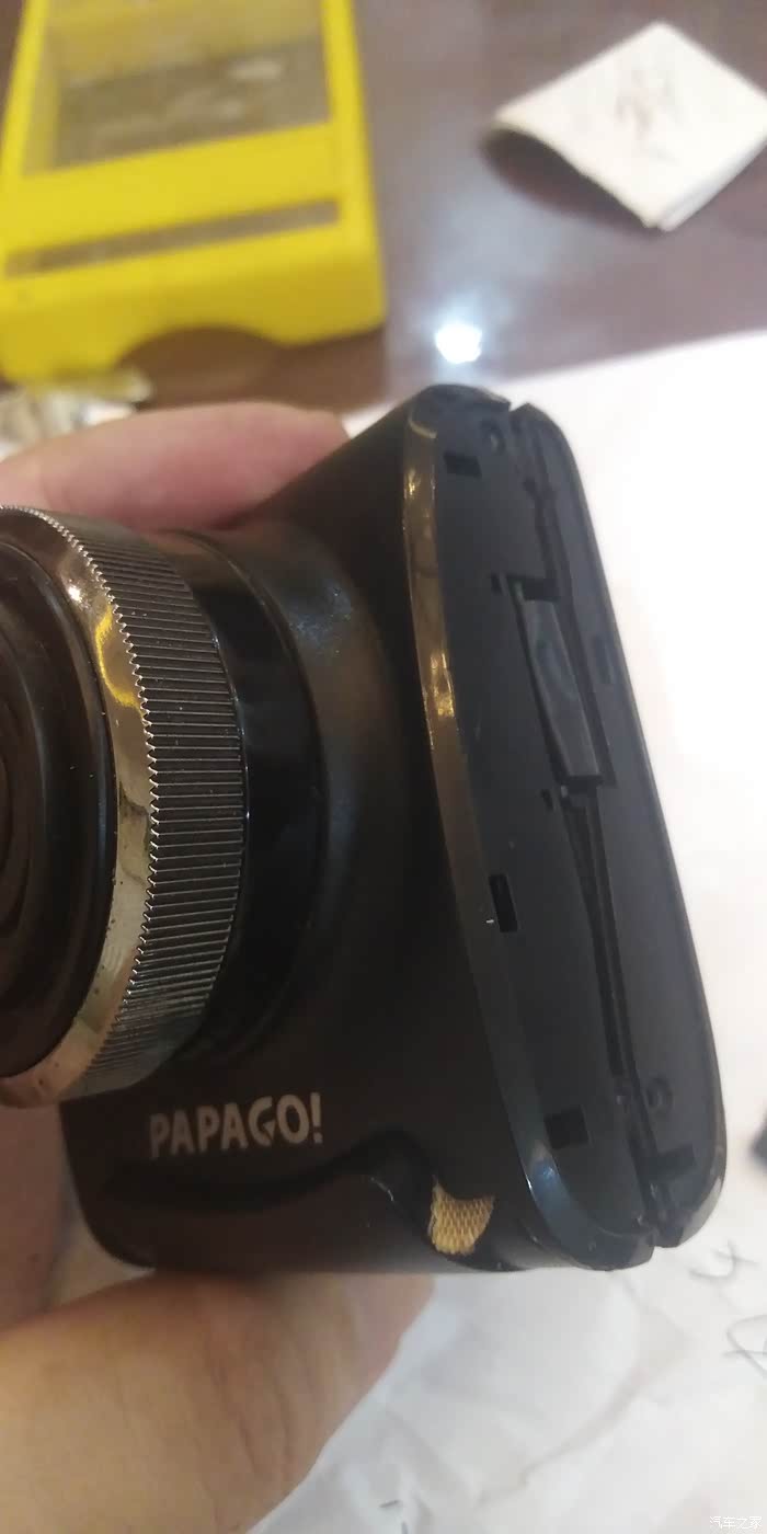

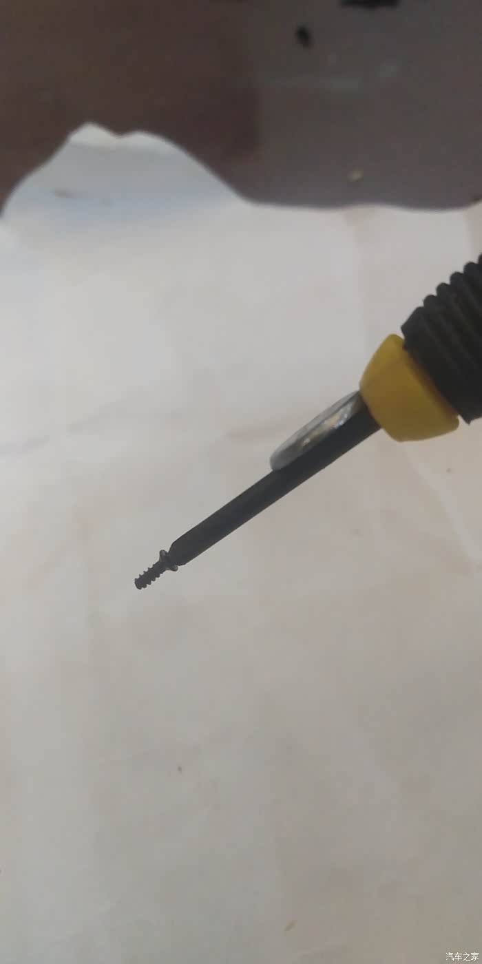

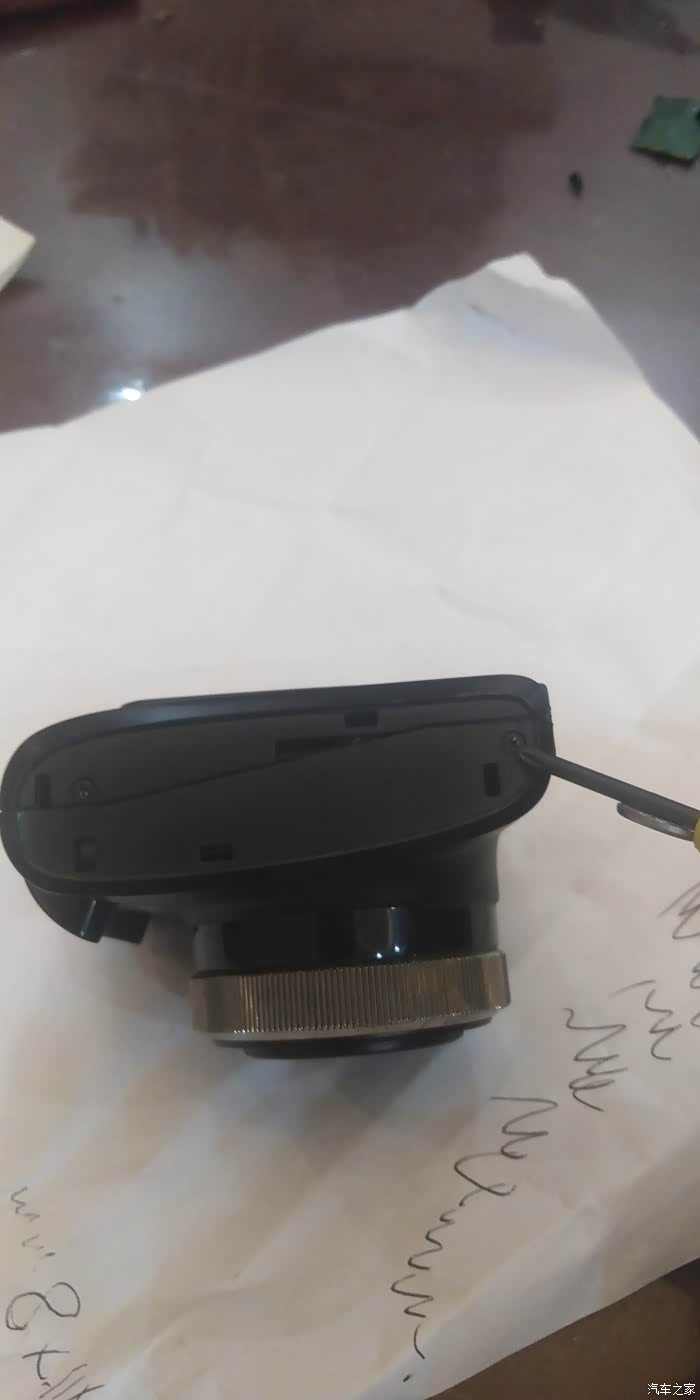

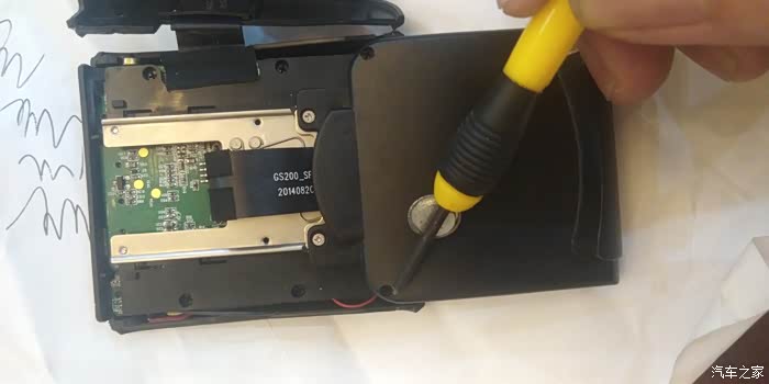

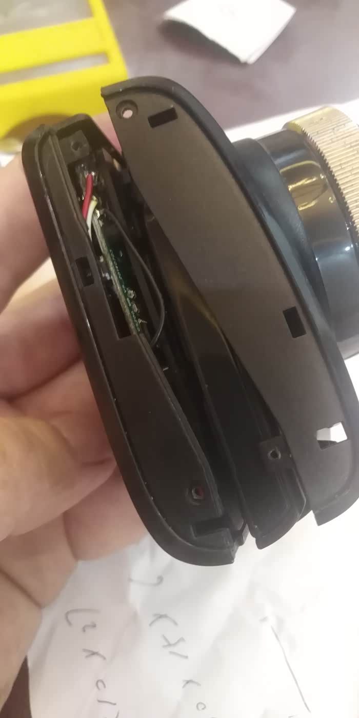

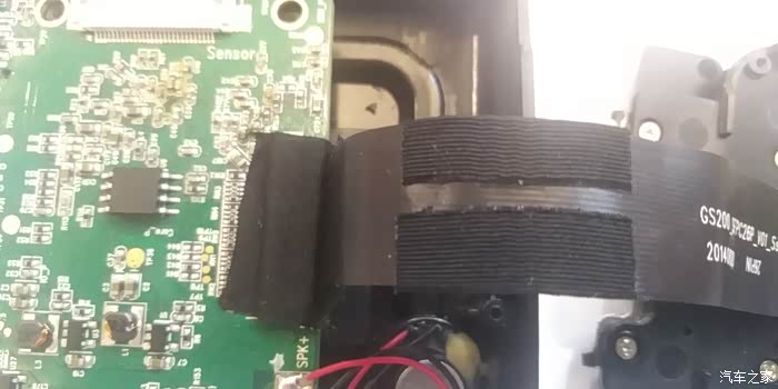

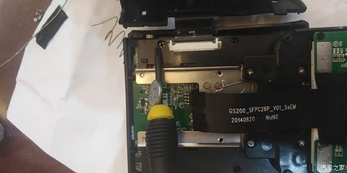

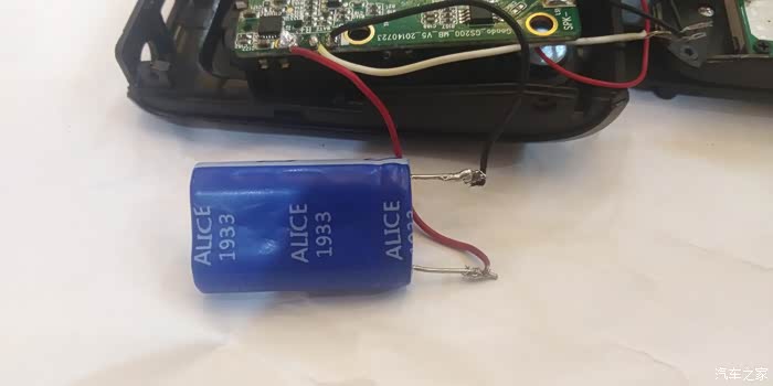

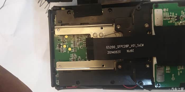

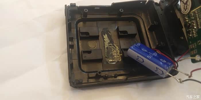

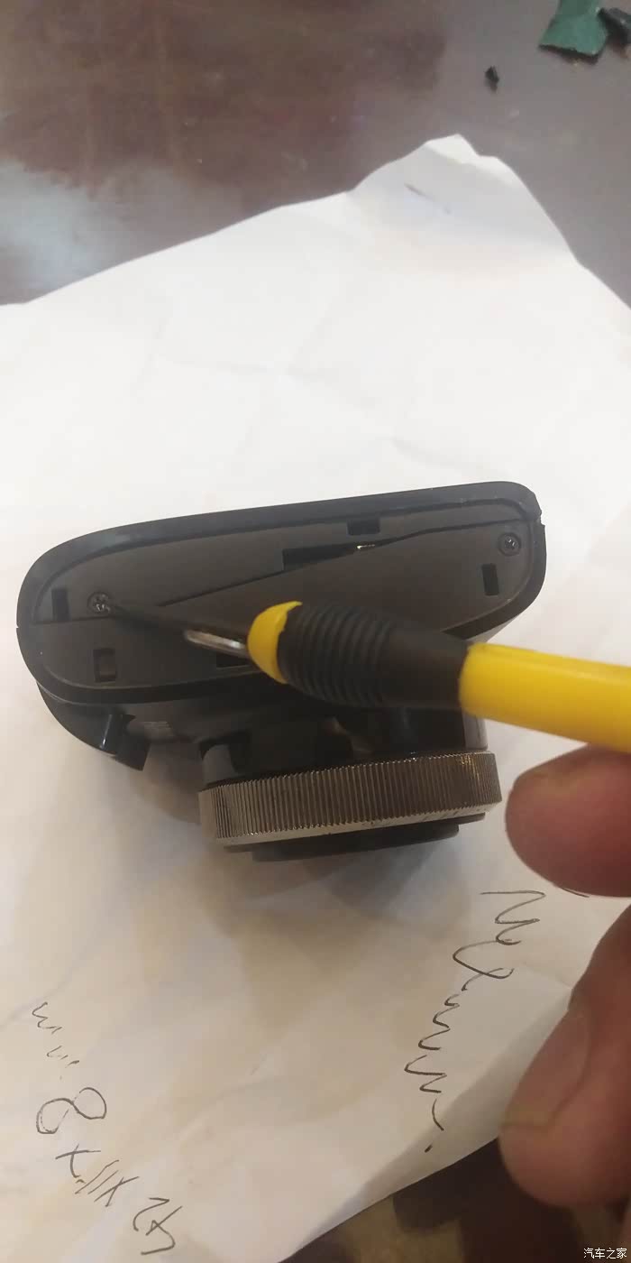

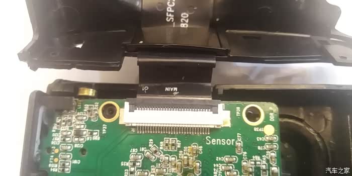

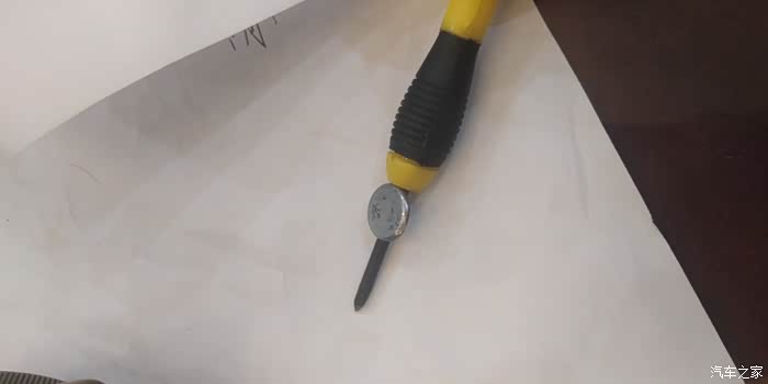

行车记录仪和电脑在这方面一个道理。那么也就是给换个电池就行。不过,当我费劲拆开记录仪的时候,傻眼了——原来以为只是个普通的纽扣电池,看看型号买个新的换上就是,没想到记录仪里没有电池,也没有像手机电池那样的板块电池,只是一个电容。

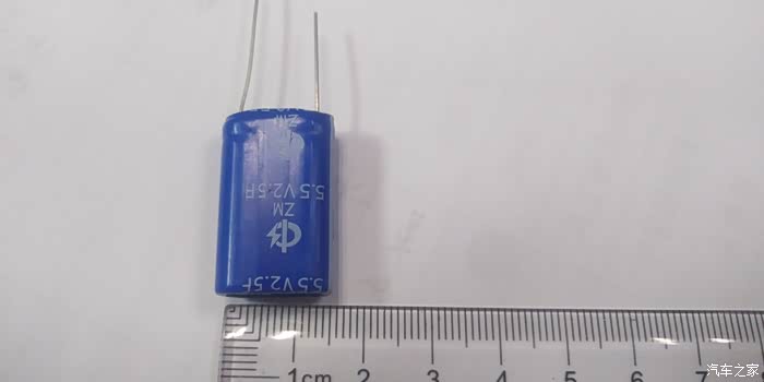

电容做电源的好处,就是比较耐高温。记录仪放在车里有时候夏天暴晒温度会超过60度,用电容更安全。不过电容也有弱点,那就是这么小的电容,存不了多少电,用了几秒钟到几分钟就没了——要知道很大的电容做电池的话,可以给电动公交车供电!而行车记录仪是外接电源供电的,不需要内置电池具备长时间供电工作的能力,只需要一点点电量存储来保证用户设置不跳回默认设置就是,只需要一点点电量维持系统内部设置的程序运行供电就行了。

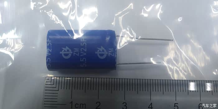

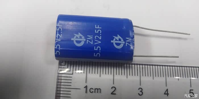

拆下原来的电容,网上买了个新的换上去,问题就解决了。中间有插曲,那就是看不清原来的电容型号了,只能根据体积大小瞎买了,具体在图片后有吐槽。
一步步的小心组装好记录仪。记得各个排线要接口接好,存储卡装好后最好格式化一下。
安装后使用效果很满意,时间重回2021年了。
