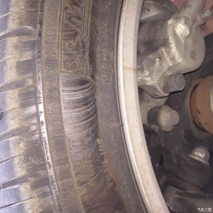

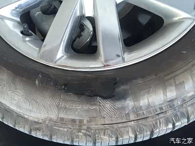

xiaowu_520 2016-1-15 14:20:35 发表在 129楼
你好,米胖!最终我换了4条 185/60/R15,XM1的胎,比起原来的如何?(原来用175/65/R15)。
中控提示右后侧轮胎失压报警。
因为心存侥幸,以为是钉子之类的,是慢慢消气,所以行驶2公里左右才下车查看,竟然是一个小螺栓。
本次扎胎导致该轮胎遭到碾压,补胎后外侧出现一圈浅凹槽。
请问专家,浅凹槽是如何形成的,对轮胎寿命有没有什么影响?
车型:奥迪A4L 轮胎品牌:米其林 17寸 行驶里程33000KM
