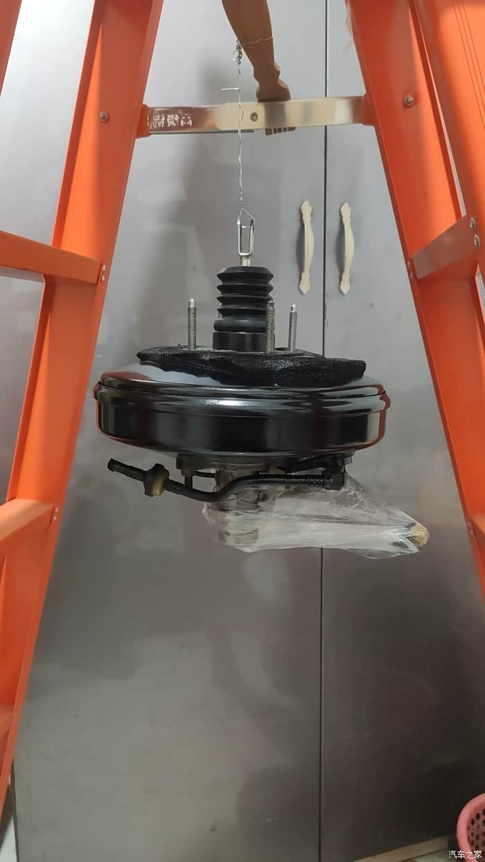

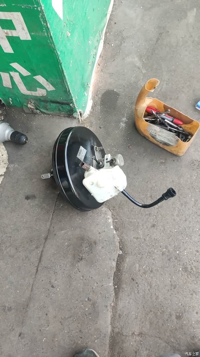

那就开干吧,闲鱼淘换了一套307的大力鼓+总泵,买回来后重新喷漆。价格270元包邮。
买回来的样子。

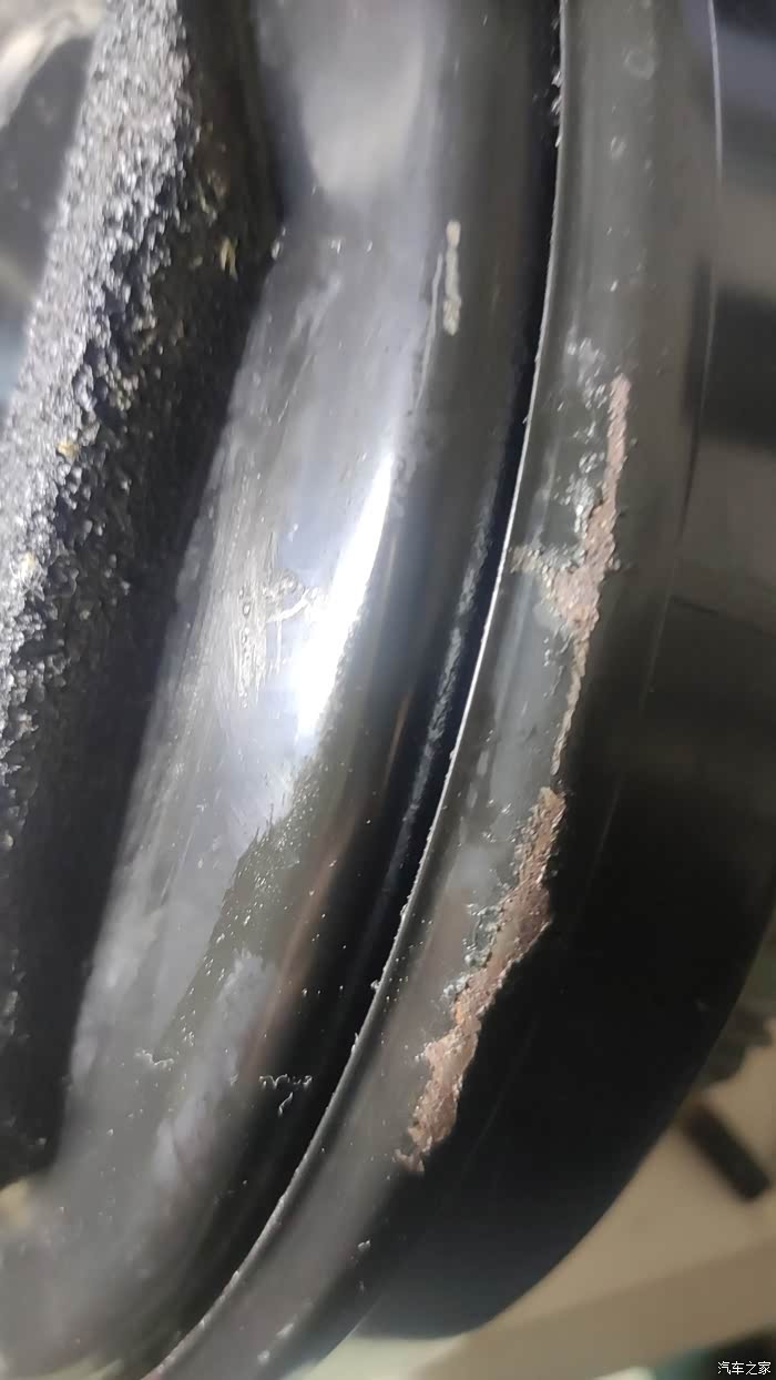

有点锈迹。
边缘有点锈迹,那就打磨,重新喷漆。

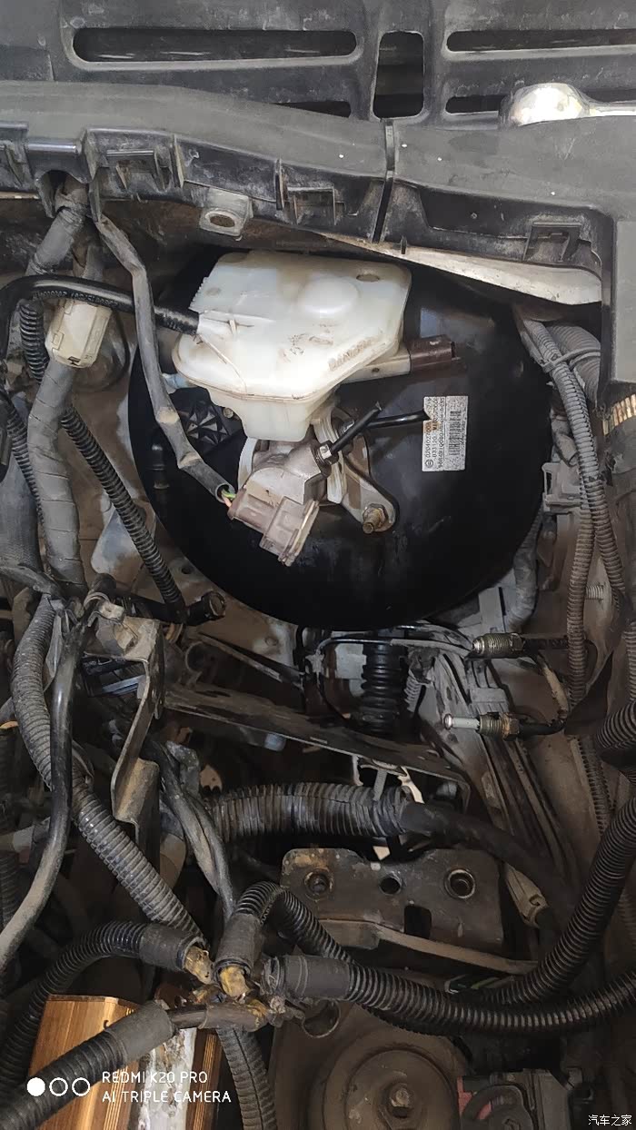

拆拆拆。

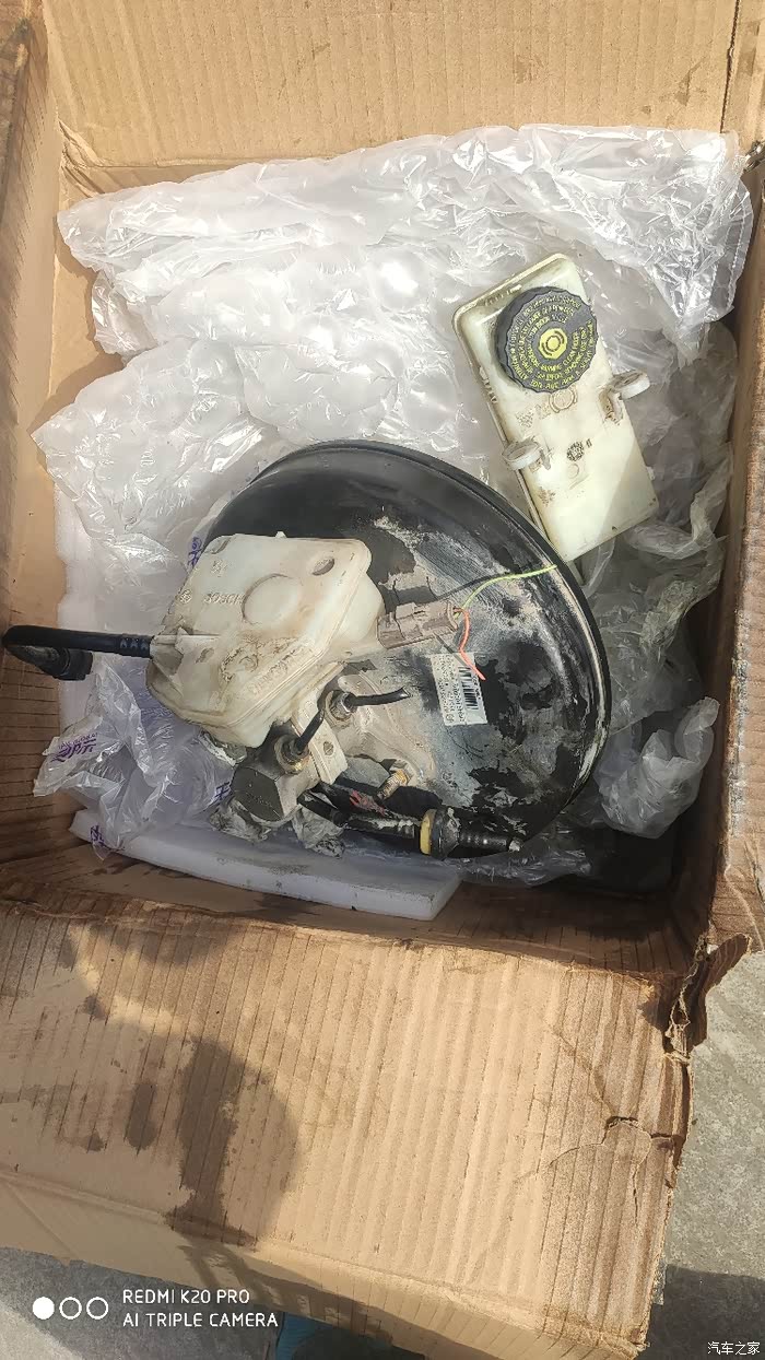

拆下来了。

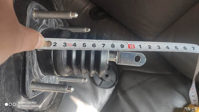

拆下来了,比推杆尺寸,这个最好维持到原厂踏板高度,不然开着不爽,拆下来一对比,次奥,两个推杆长度相差了2厘米。咋整?有的是办法。
307的推杆长度。
赛纳的推杆长度。

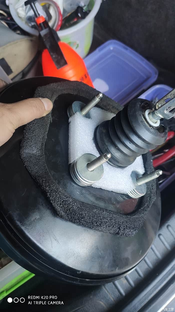

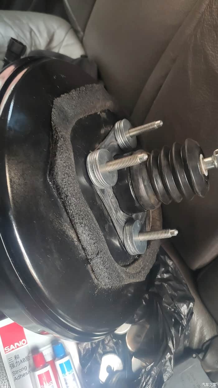

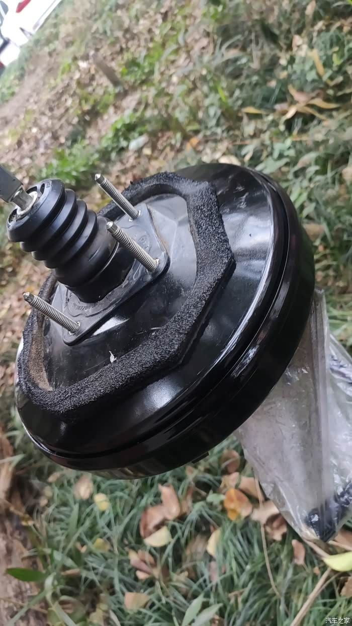

没有什么能难住一个执着于改好刹车的司机。方案就是推杆重新打孔,缩短一厘米,大力鼓固定螺栓上加垫片,再缩短一厘米,这样不就恢复原厂高度了吗?
准备打孔
上垫圈。
上垫圈后,还需要加点塑料泡沫,避免漏风。
上塑料泡沫,填缝隙。

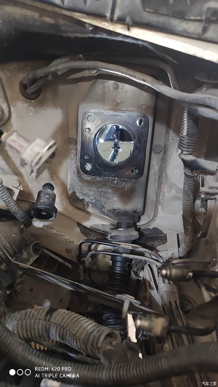

开始换装大鼓。

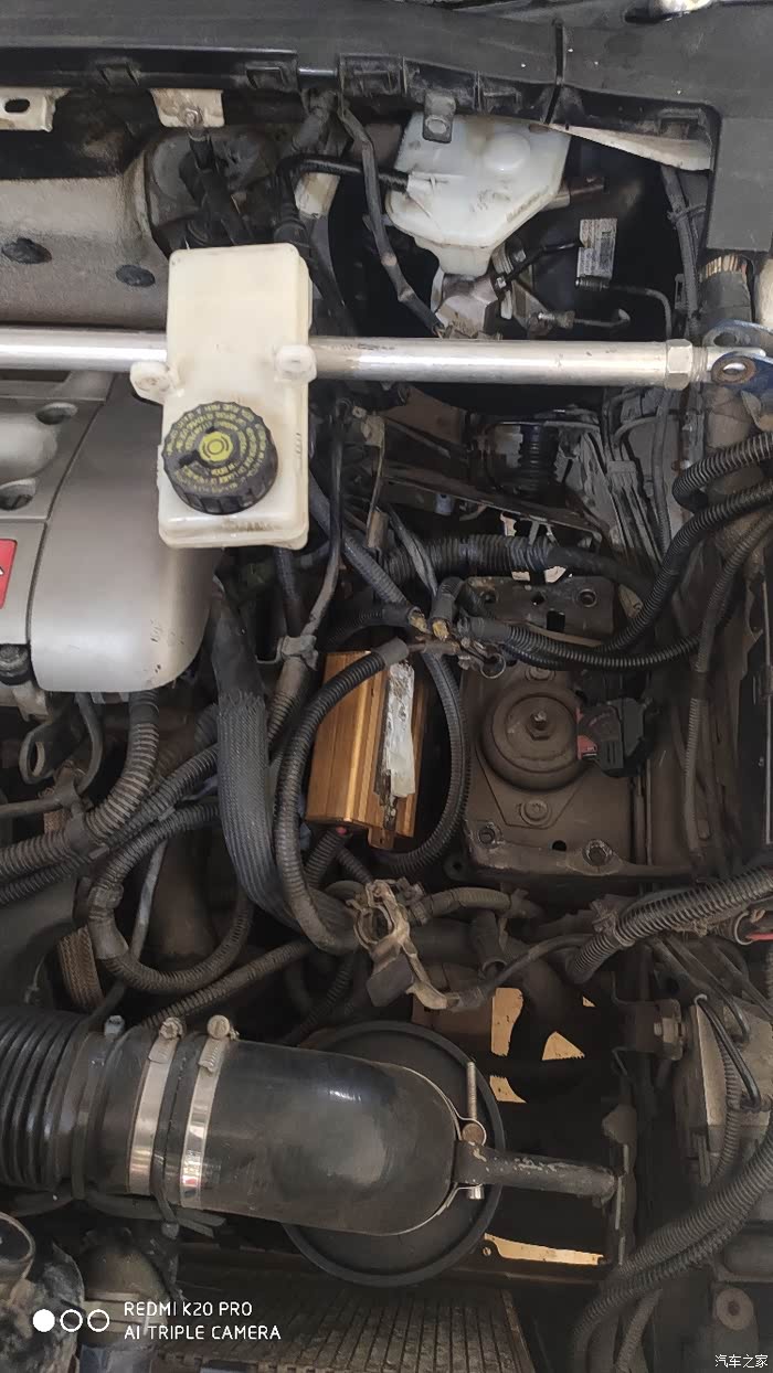

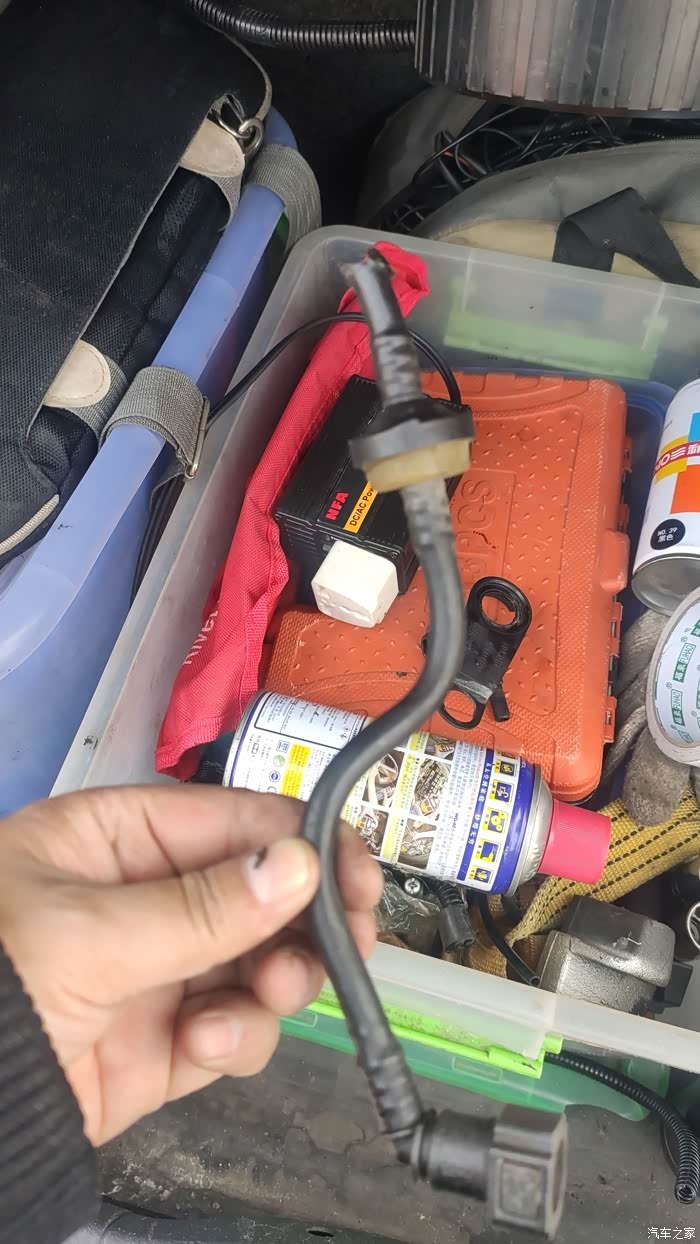

这里说一下,赛纳油壶液面传感器插头跟307的不一样,最简单的处理方式就是剪断重新接线,不过我采用的是无损方式,我发现赛纳的插头跟喷油嘴插头一样的,于是我就买了一个喷油嘴转接线的公头,做了一根转接线。没有拍照,脑补就行。第二个问题就油管需要掰一下,掰到适合307总泵油管接头的角度。这个总泵接头跟赛纳的一样的,外面m10,里面m12,原装位。(有些307的这两个接头可能不是这个规格,需要转接头)第三个问题就是这个大鼓是10寸的,位置有点挤,需要注意一下别磨蹭啥东西。
装好了

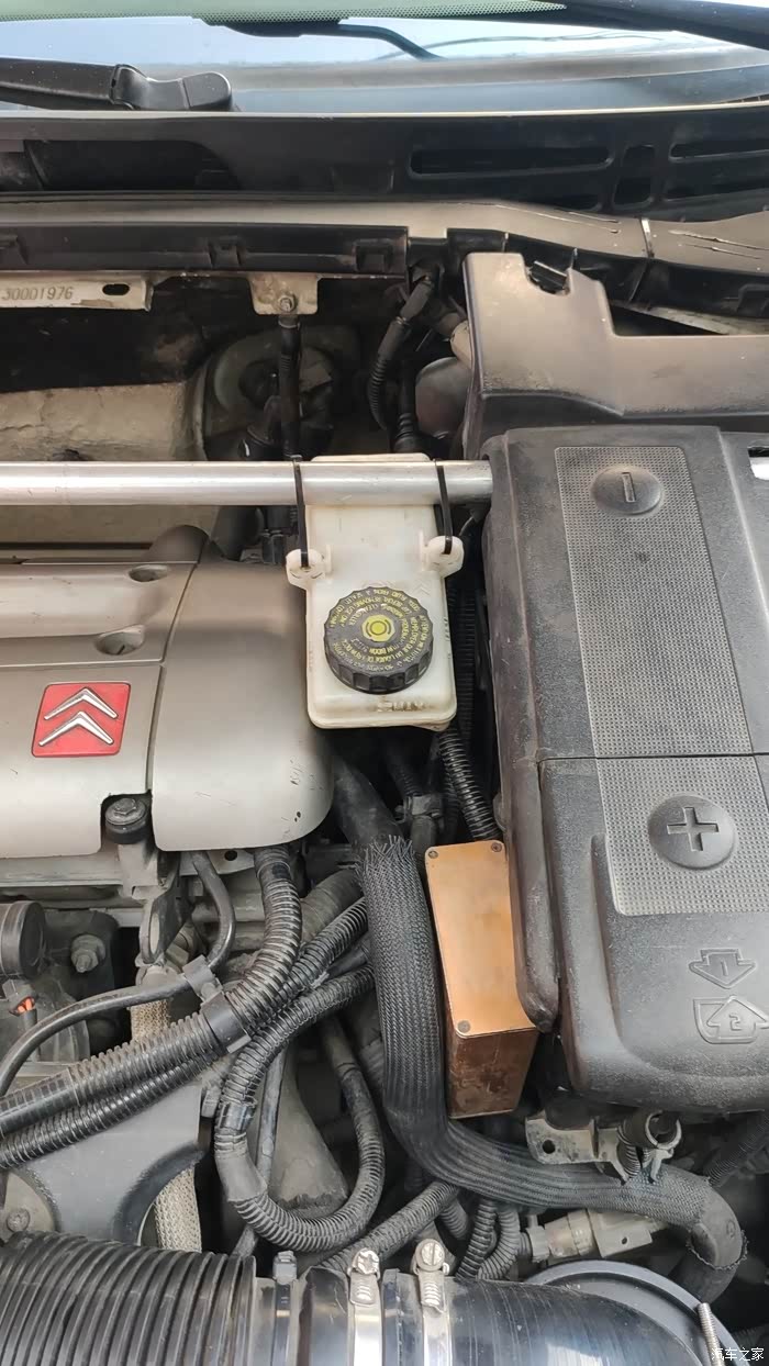

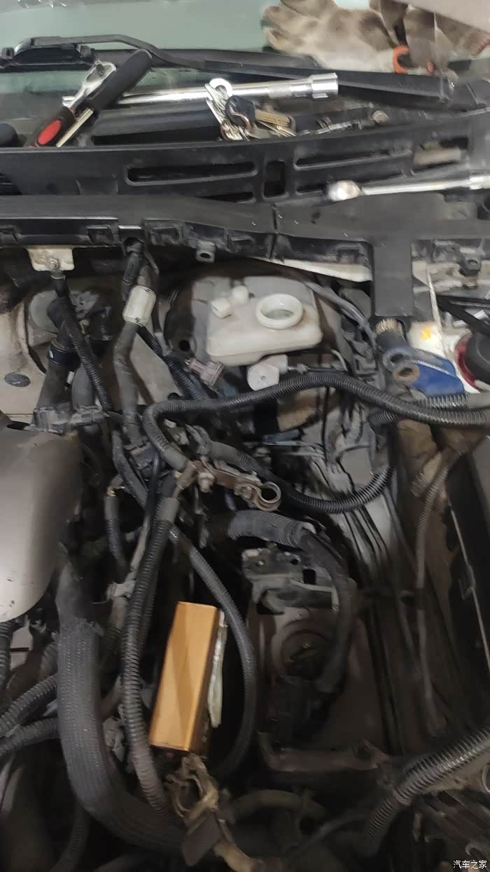

最后一个问题,就是上面的油壶怎么处理。307采用的是两个油壶,原因嘛,就是下面的油壶躲在很里面,没法加油。
刚开始是把油壶放这里,不过盖上引擎盖后,有点抵引擎盖的隔音棉。
最终的位置,很牢固。
至此,安装完毕,至于怎么怪异姿势躺驾驶室地板上拧螺丝,这里就不赘述了。排空气也不再赘述了。大家都懂。

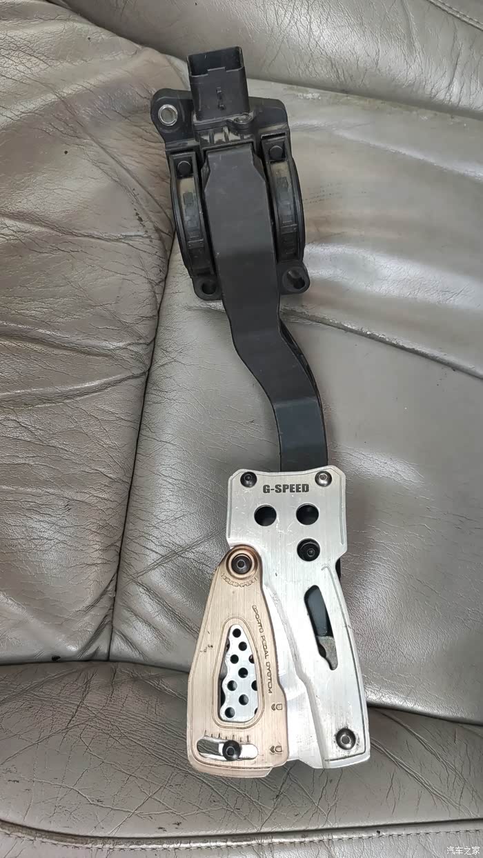

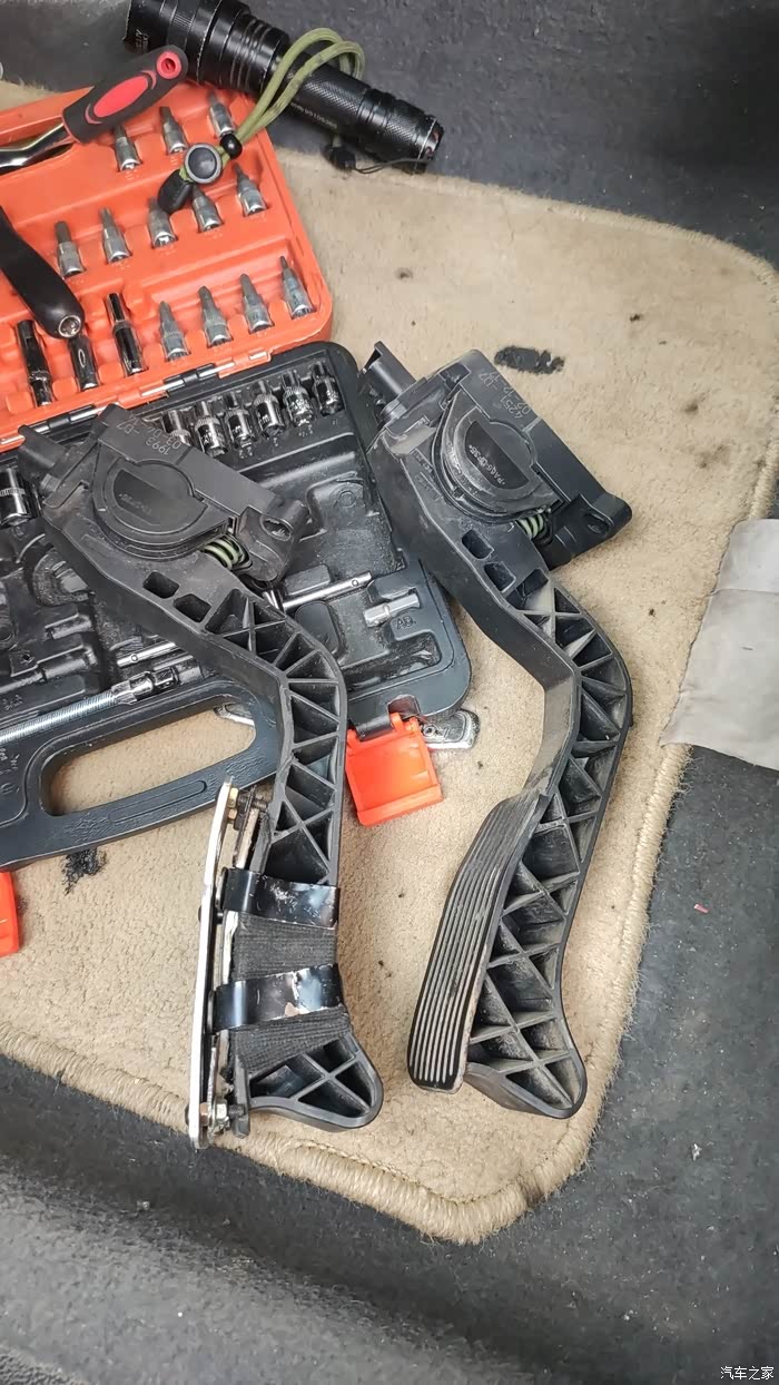

最最后,补充一点点,我的垫圈还是少垫了一个,现在踏板比原厂稍微高点点。所以我更换了一个油门踏板,这个踏板比车上的稍高,于是油门踏板与刹车踏板高度差维持原状。
换个踏板
高度比较。
