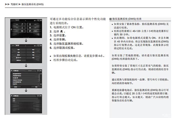

    URV发现胎压报警后,不要慌,先停车检查,确认轮胎正常后的胎压校准步骤是:
       1、靠边停车,P档位,不熄火,大屏上面操作:设置/车辆/胎压监测系统校准/校准。
       2、继续行驶20分钟以上,期间,要保持大部分时间为50KM以上的速度,然后靠边停车,熄火。
      3、不踩刹车、按2次启动键,(即全车通电检测状态),等待1分钟(至少50秒以上)。
      4、踩刹车、打火,走车,完成胎压校准。(这步骤要是不经常用,还真他妈记不住)
这与手册上说的稍有差异,也应该是合理的吧。
