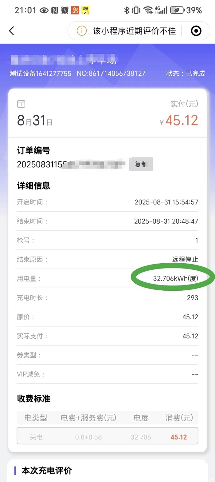

图1:8.31日小区慢充(闪开·新能源)15%充到100%,理论上
32.66*0.85=27.7613度电,结果充了32.706度电因为没有开通车联网,看不到车机是否充满。

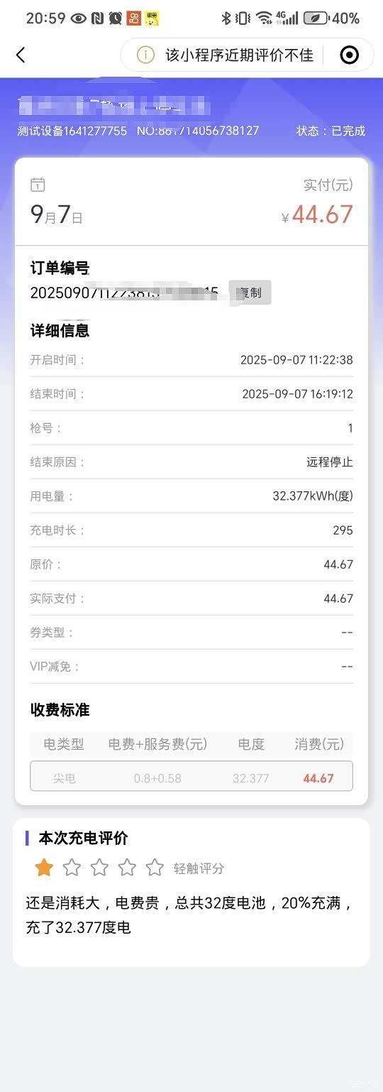

图2:9.7日小区慢充(闪开·新能源)15%充到100%,理论上32.66*0.85=27.7613度电,结果充了32.377度电(车联网开通了,手机上看到车机满了就停了充电,不然不停估计会继续充)

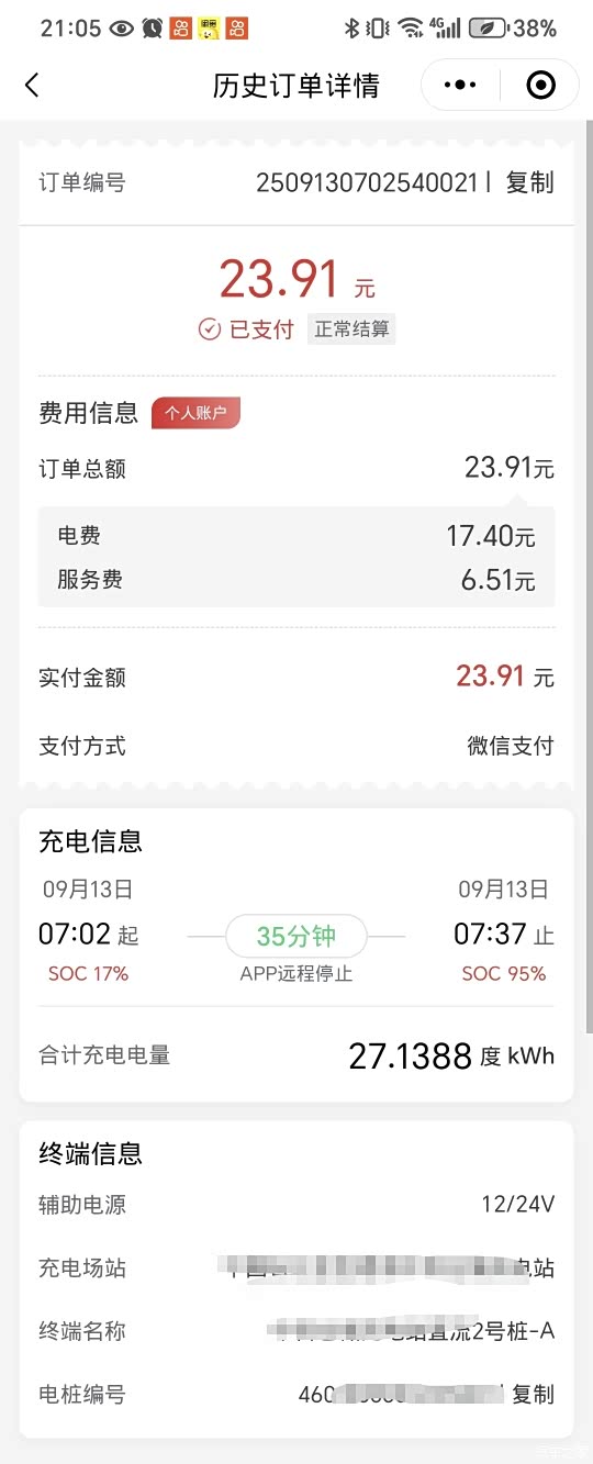

图3:9.13日,快充(中石化充电桩):17%充到100%,理论上
32.66*0.83=27.1078度电,结果充了27.13883度电目。这次是最接近的,所以不得不说中石化就是中石化,APP的信息记录的清清楚楚,开始充的soc和结束时的soc,而且它的充电桩有soc 95%的保护。

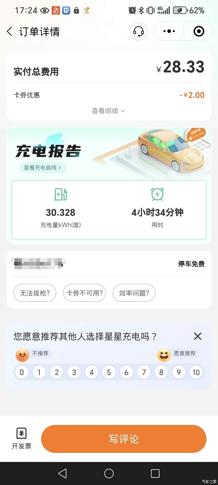

图4:9.17日,公司慢充(星星充电):19%充到100%,理论上
32.66*0.81=26.4546度电,结果充了30.328度电
