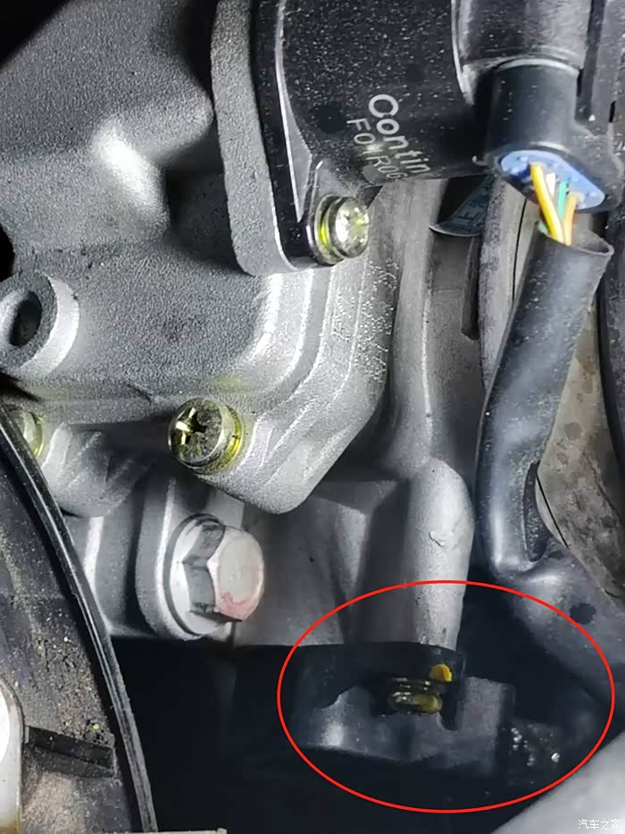

秋秋店师傅说高压油管老化有点渗油,更换了油管材料费工时费80,感觉动力有点改善但是怠速还是升高
