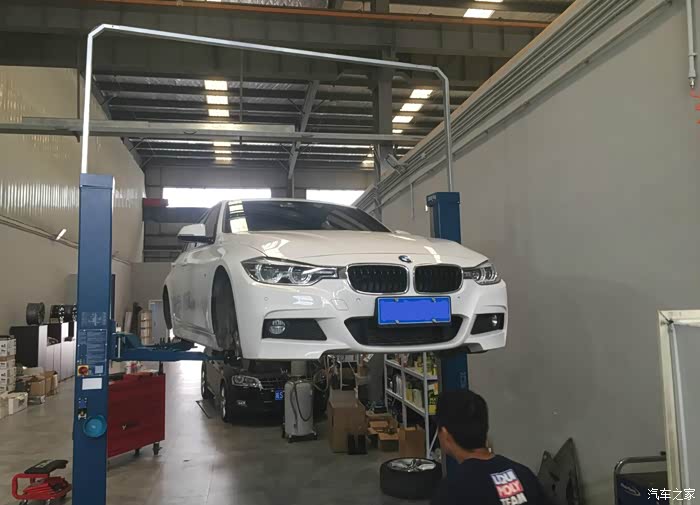

上架开工

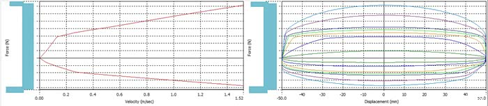

为了防止有人说我完全是靠主观黑3系,我特地拿着原厂的弹簧避震用刚度仪和避震台架做了测试,用数据说话,大家可以自己看。
原厂前避震。
原厂后避震。尤其是这个曲线真的是有点奇怪
MP前避震。光看曲线,无论在力值上升还是避震开阀的过程,都干脆利落很多。
MP后避震,后回弹阻尼非常大。
考虑到数据的敏感性,我把具体数值都遮挡掉了,所以单从曲线上因为表格比例问题,可能看不出太多力值的区别。
但是实际力值在同样速度下,M PERFORMANCE避震基本都是原厂的2倍以上。
而通过对弹簧的测试,M PERFORMANCE比原厂的刚度大概前后都硬了50%左右。
刚度增加50%,阻尼力值却增加100%甚至以上,也可见原厂的欠阻尼程度确实是比较夸张的,不光是悬挂整体软硬的问题。
