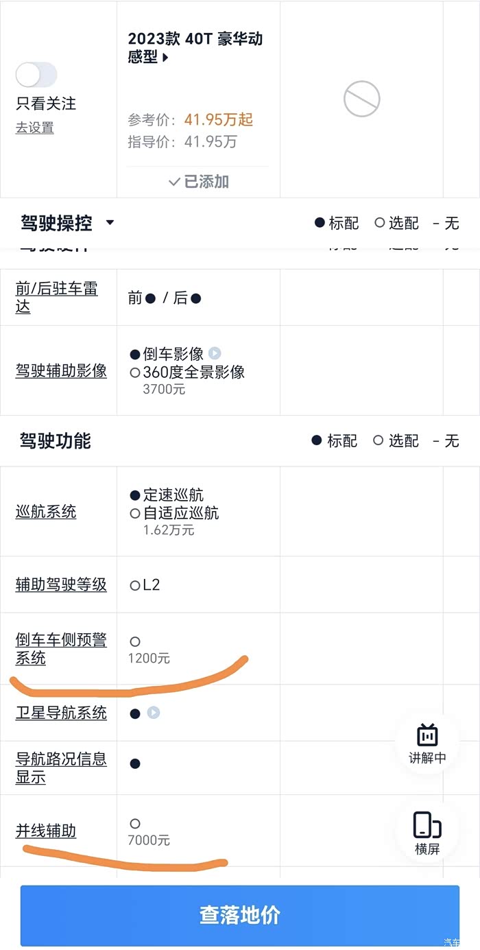

目前有三种配件方案:第一种是纯原厂配件,价格也最贵;第二种是国产通用配件,变道灯在镜片上,价格也最便宜;最后那种就是国产1:1变道辅助,价格适中。
因为资金有限,所以我选择了国产的1:1变道辅助。

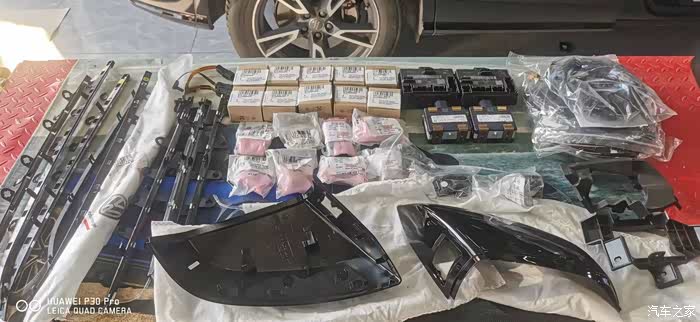

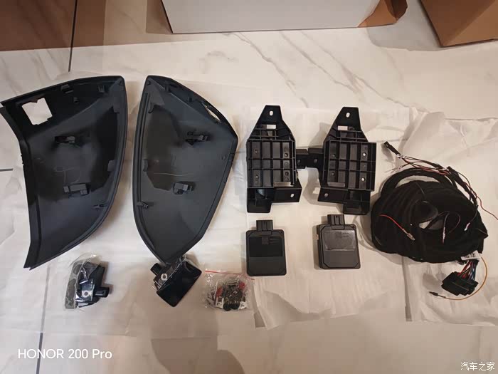

这是全家福,包含原厂变道后视镜壳、原厂变道灯、副厂原位支架、副厂变道雷达、变道灯线束和雷达线束、安装用的螺丝和两个保险。
比原厂少2个门板模块。

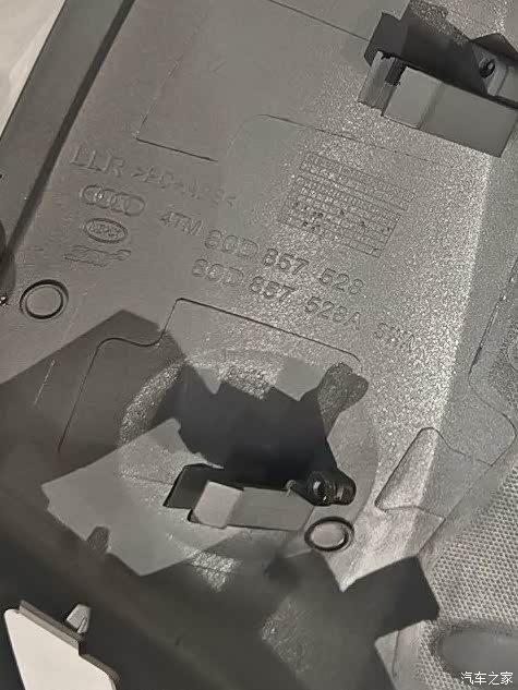

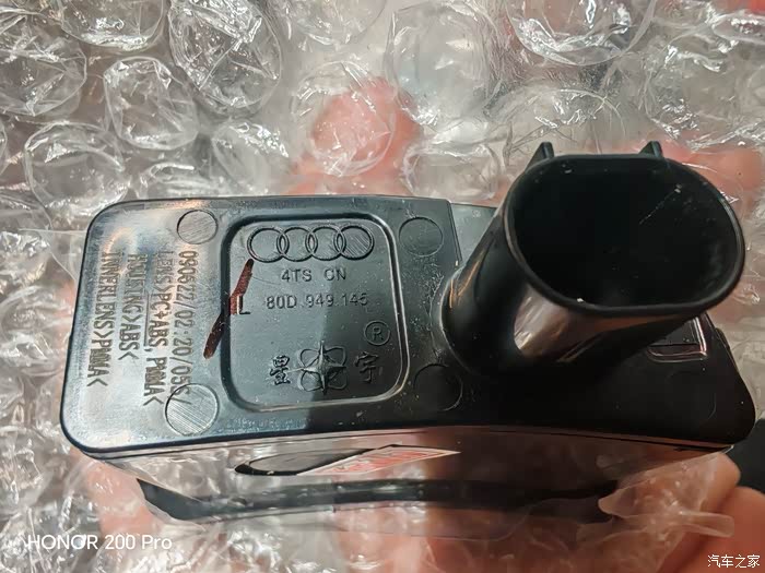

带奥迪logo的变道灯
灯壳上的零件号也很清晰

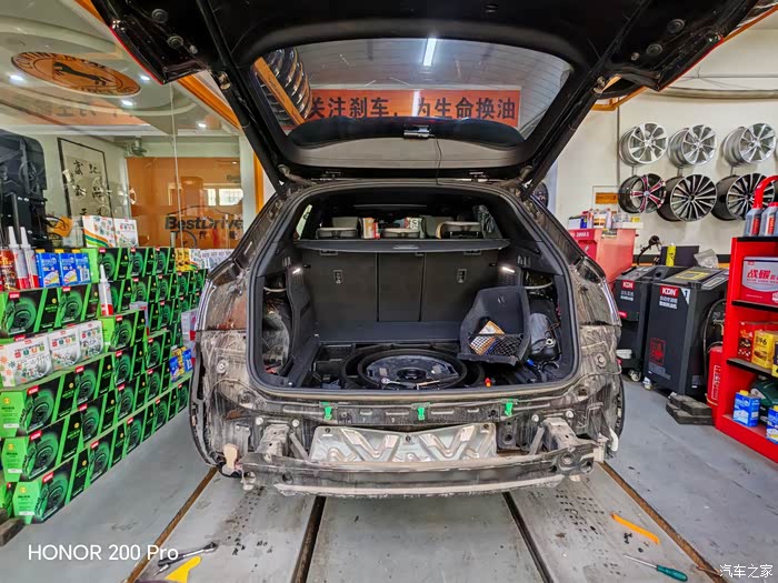

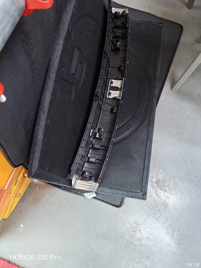

第一步就是清理后备箱盖板,打开备箱左右隔板,然后拆后杠。

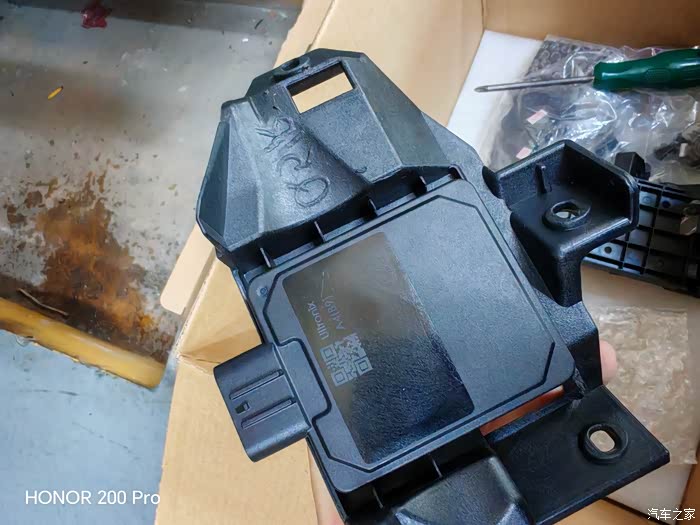

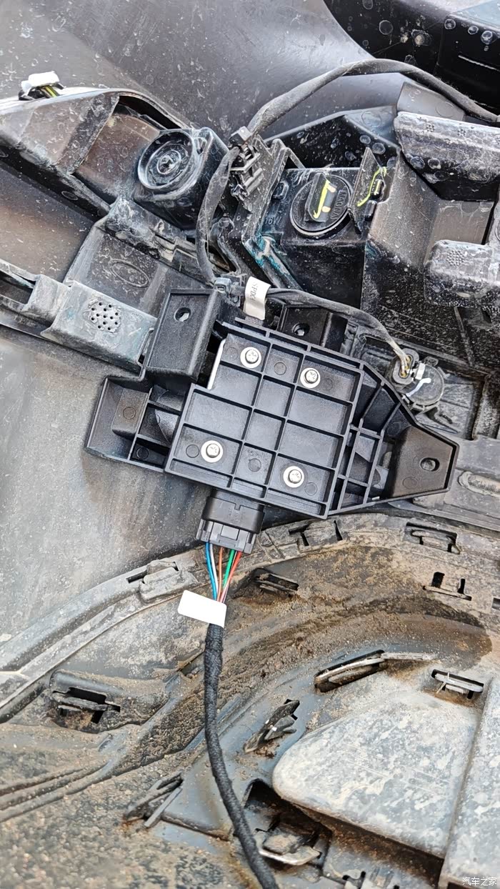

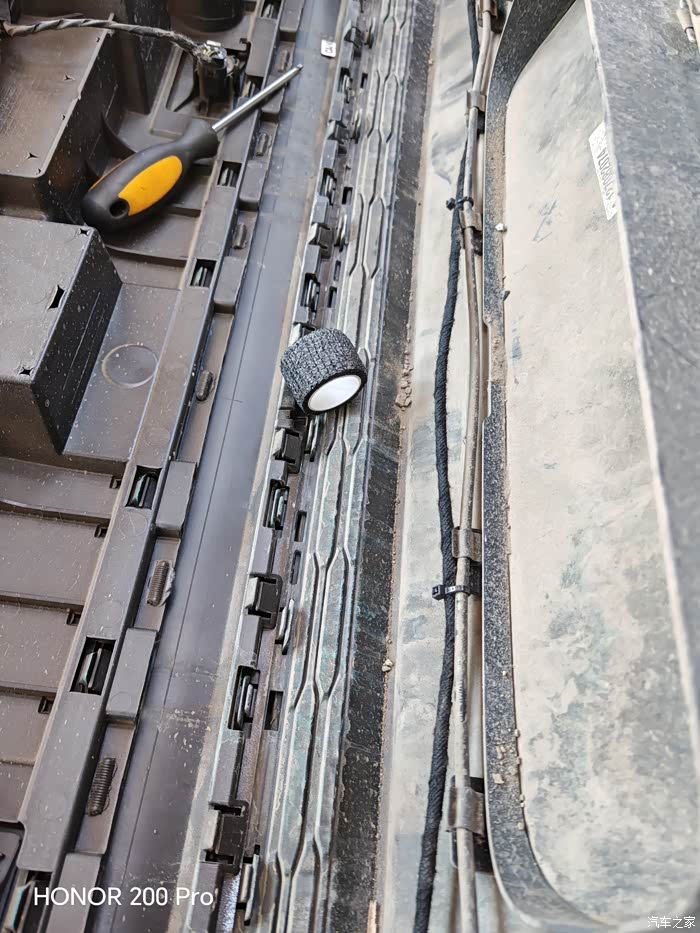

趁着师傅拆杠,我先把雷达固定好

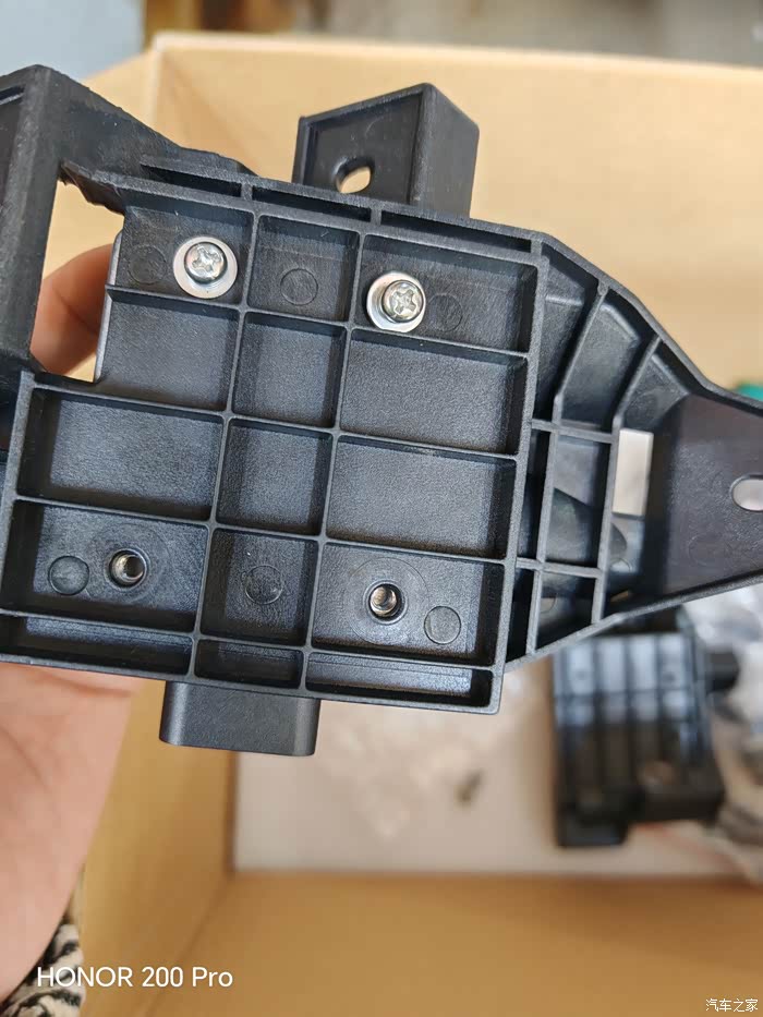

支架有字母,可以分清左右
拧紧螺丝固定在后杠即可
雷达安完后把线束固定好

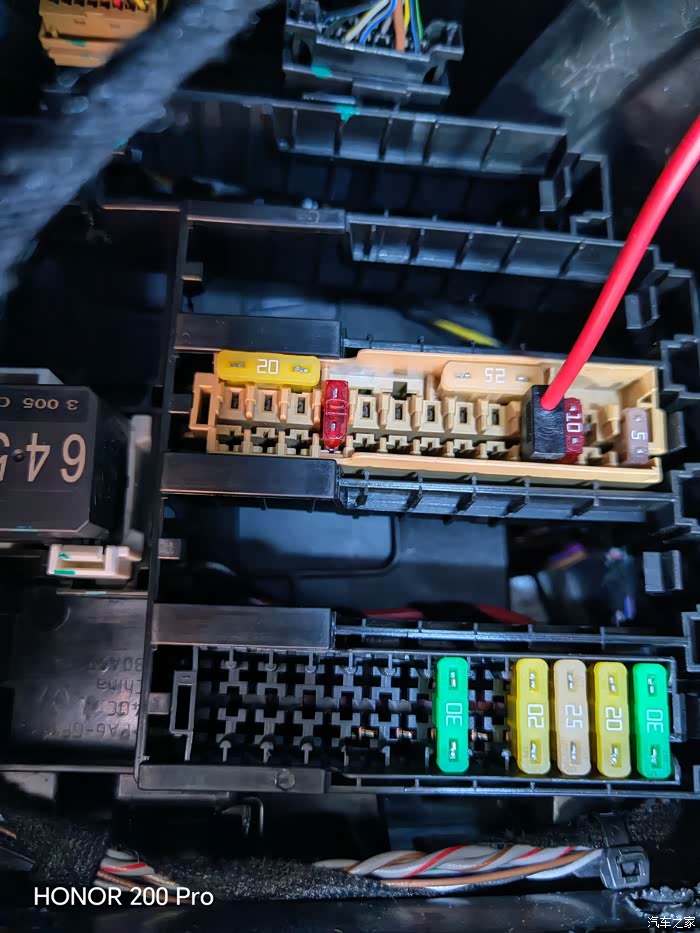

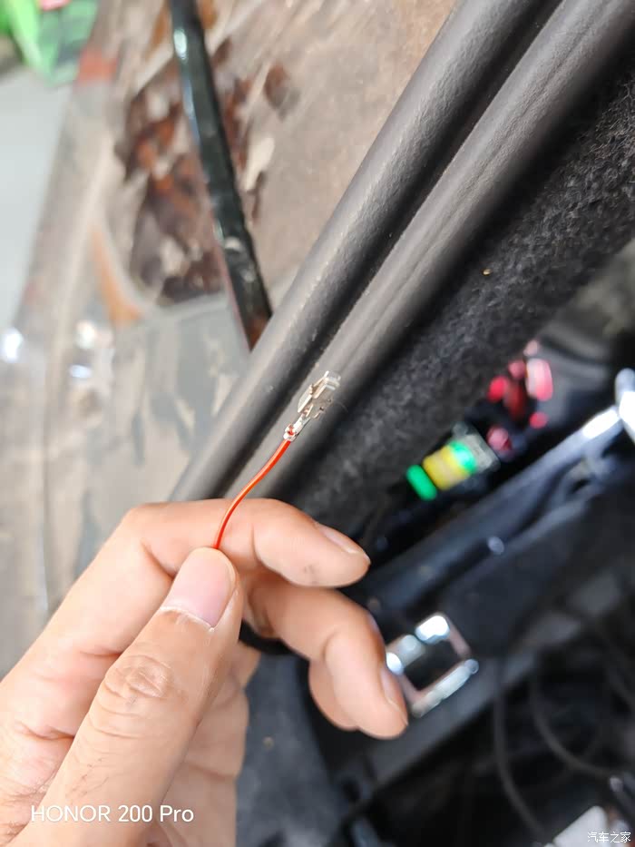

红色火线接在右侧后备箱保险常电处
在第四位保险处,插好端子,安上保险
负极直接接在打铁端子上。

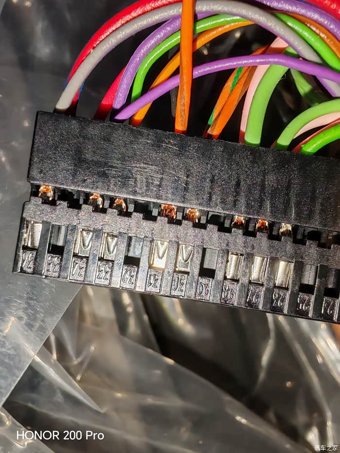

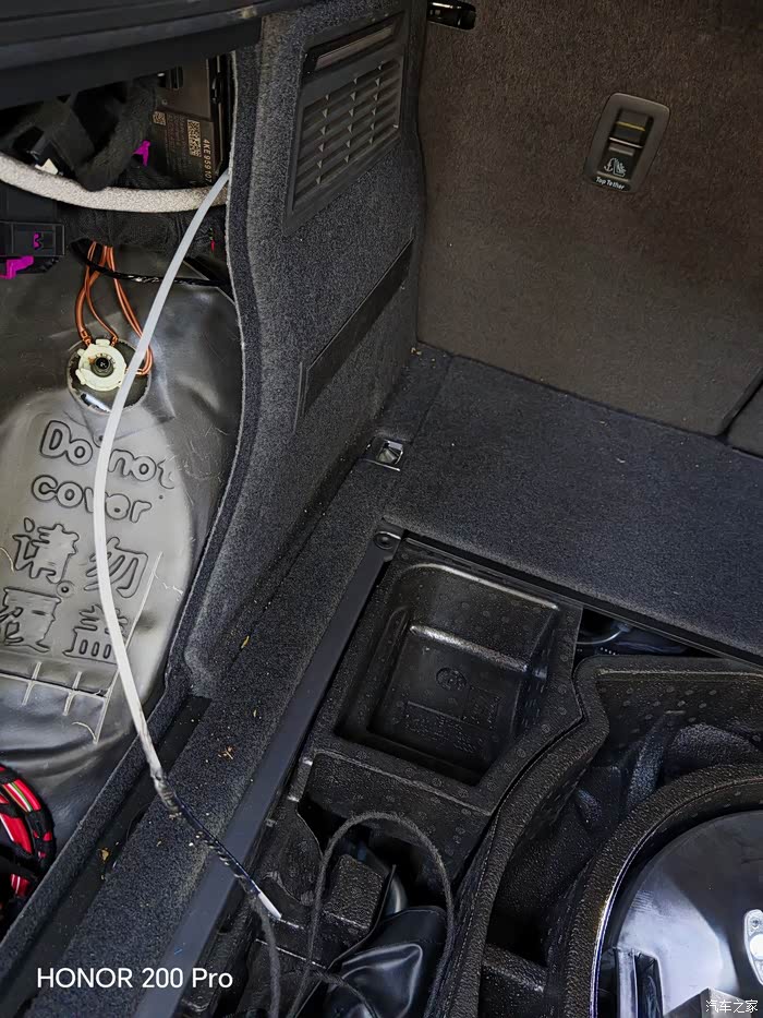

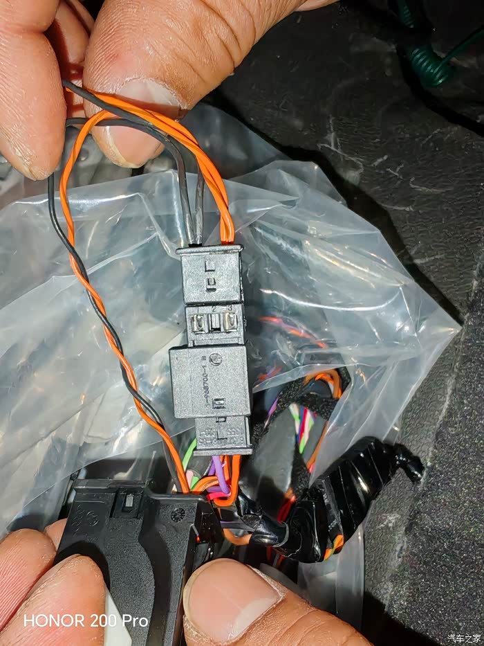

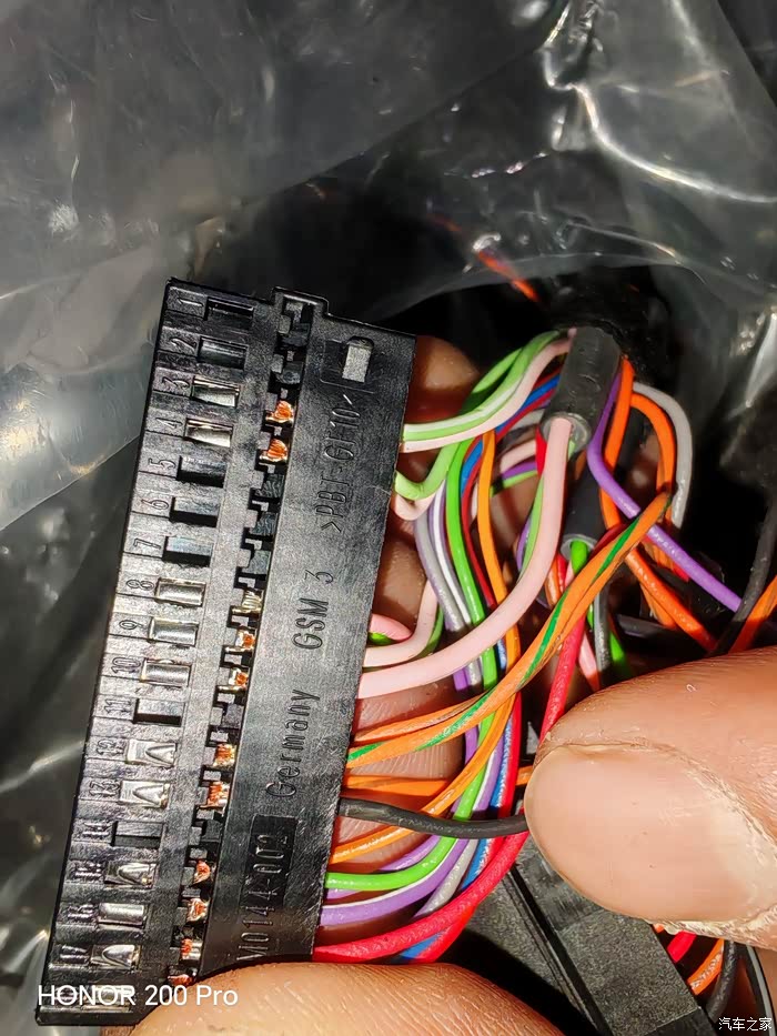

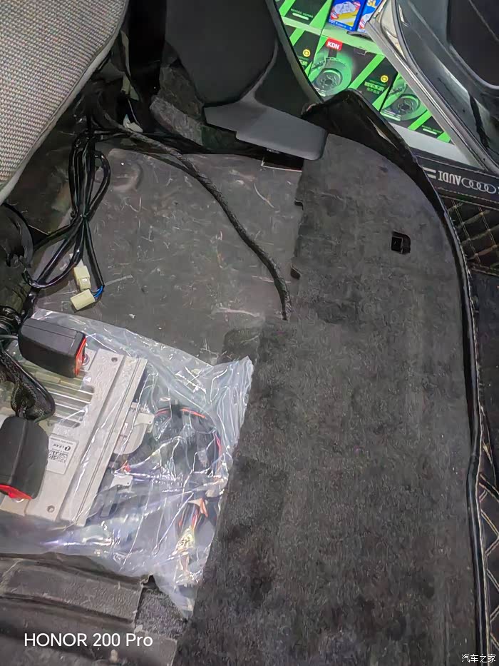

从当时安装胎压线的缝隙走线到后排座椅网关处
这两条线需要并到网关上的13和31号线上
橙棕31号
黑色13号

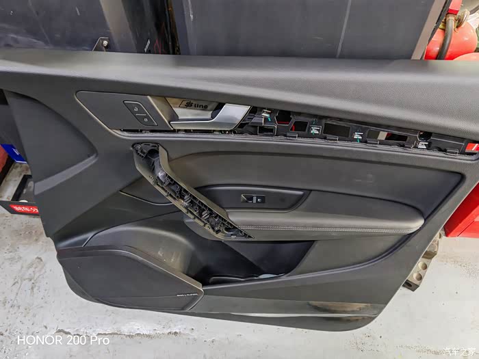

咱们车的卡扣质量很好,没有破损,紧致得很

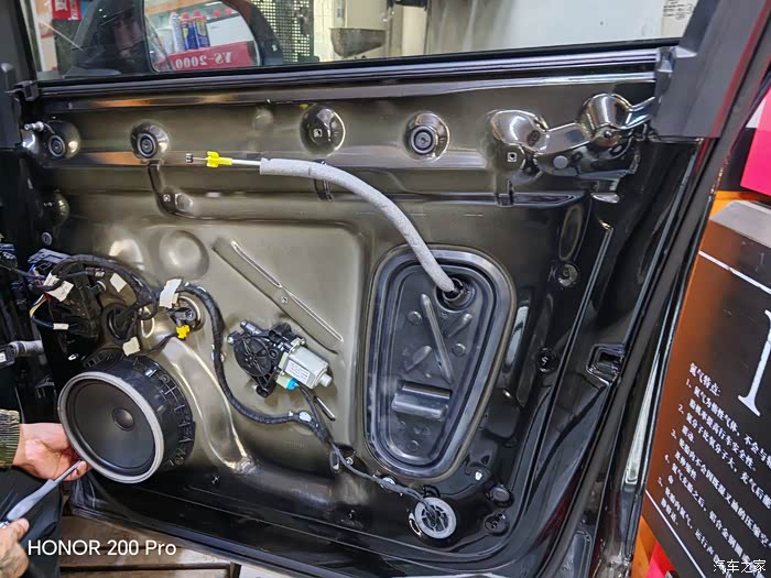

必须拆下喇叭,因为变道灯得通过这里和门板铰链线束进行对接,雷达两根线束接在门板铰链线束室内侧,变道灯线束对应接在门板一侧。空位很多,别插错就行。
拆后视镜时建议用吊顶用的大吸盘,不用太费力,也不用担心破坏镜子,镜片就会轻松下来,镜壳就几颗螺丝,拧下来一拍就掉了,然后换上变道镜壳和灯,线束穿到门板里。
主驾一样的接线方式,主驾多了一根acc线,接在踏板保险盒的acc电即可。

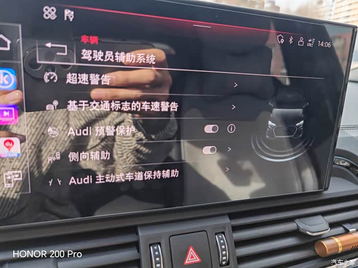

第四步就是改编码测试

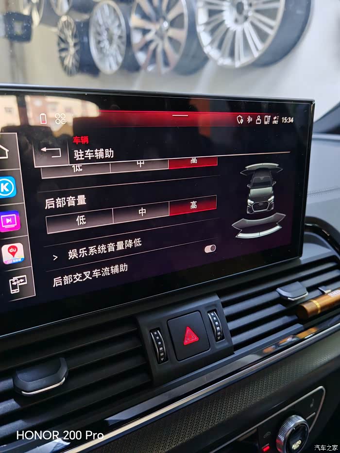

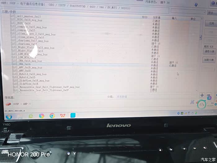

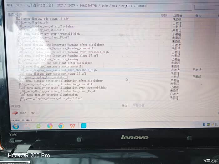

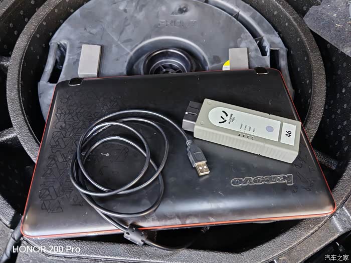

我的老伙计又上阵了,国产这个变道编码不像原厂要改那么多,也不用在网关列表里注册变道单元,直接修改5F匹配中的4个代码即可,分别在汽车菜单列表和汽车单元列表里
原厂变道辅助必须得先给两个变道辅助单元解保护后再进行编码,然后除了修改上面的编码外,还得修改42、52 、17、A5编码。国产的貌似把上述功能集成了,不需要编码开通,只需要把菜单调出来就行。

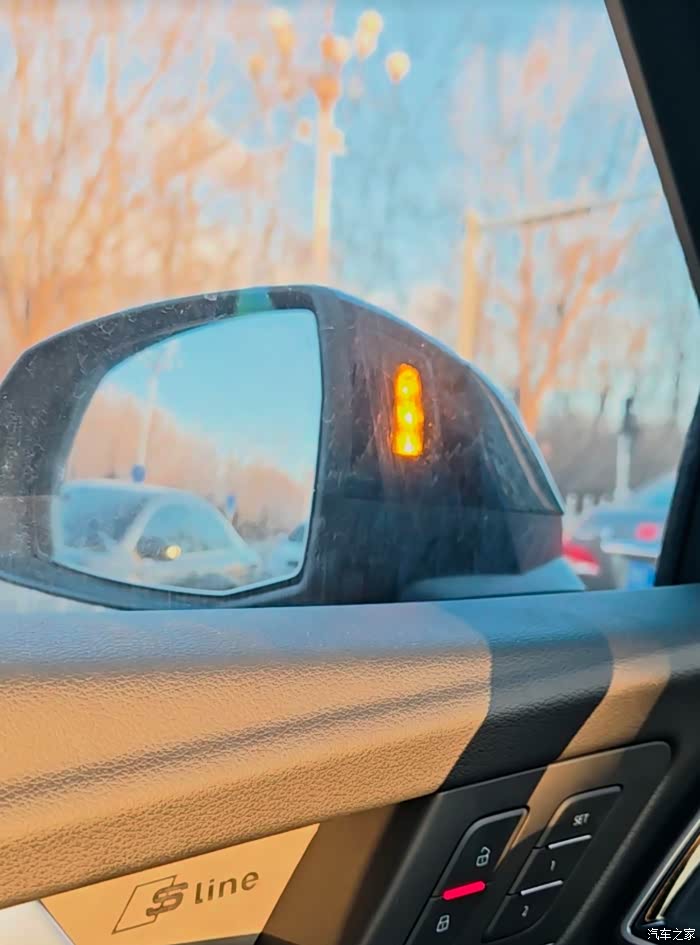

通电后变道灯亮3秒,那就说明没问题。最后把后杠门板座椅全部装回去,上路跑一会儿雷达就自动校准了。

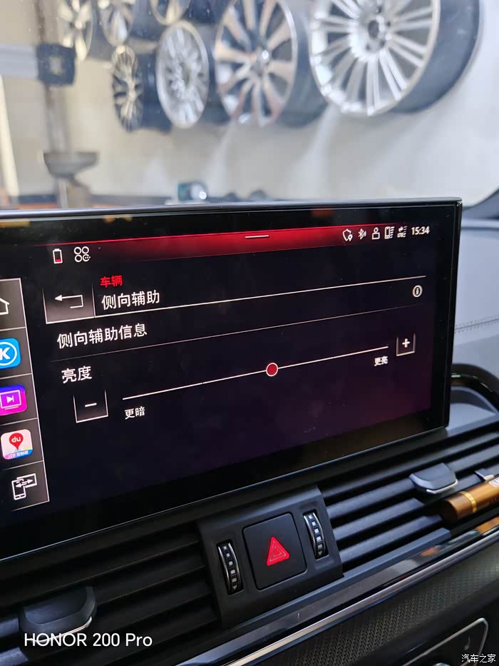

驾驶员辅助系统里多了侧向辅助菜单
可以调节led灯亮度

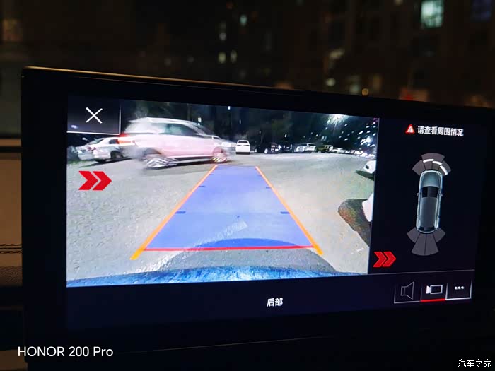

驻车辅助里多了后部交叉车流辅助
倒车时后方左右来车时会有箭头和闪灯提醒,包括开门时如果后方有电动车时也会闪灯提醒。
上路测试,反应很灵敏也很科学,此次改装我很满意ahl_酷
