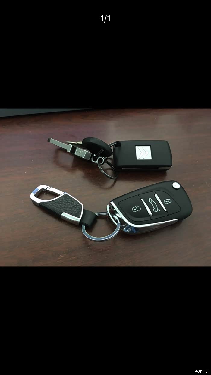

2017年7月,因原装遥控钥匙丢失、后配的遥控钥匙外壳磨损,钥匙齿条经常自己弹出,于是在x宝上买了一个外壳并开齿,但奇怪的是,将钥匙的电路板装到新外壳内时,遥控基本不灵,尤其是开锁键不灵,装回旧壳则正常。用万用表测量按键接触非常良好。多次将电路板在新壳和旧壳间来回试用,结果都一样:装回旧壳就能遥控,装到新壳上则不能遥控。
反复比对新旧外壳,没发现有太多不同。更换了至少5粒parasonic正品电池均一样。
后来在百度上查到一网贴,指出世嘉换壳遥控后不灵的原因有一种是因新壳按键太厚,顶住了板上按键,造成只能锁车,不能开锁,只需将电路板用塑料片稍微垫高即可。
如法炮制后,果然电路板在新壳中也能非常灵敏的遥控开关锁,至此认为确实是外壳顶住按键。(但从手感上完全感觉不到按键被顶住,能正常按压并回弹)。
但是仅仅正常遥控2天后,遥控钥匙再次失灵!更悲剧的是,电路板再次装回旧壳后,遥控也不灵了,只有20%的情况下在很短距离下能遥控锁车,而开锁则100%不行。无论怎么通电对码、更换x东上30元一粒的1620电池均无效。
于是一个多月都是用齿条开、锁门(发动车辆始终正常)。
最终,只能在X宝上重新购买了一套钥匙(送了开齿),外型是DS款。然后在本地一家汽车钥匙店将ds款新钥匙与非遥控备用钥、已经失灵的遥控重新匹配,新钥匙遥控正常,但已失灵的遥控钥匙仍然完全失灵(装电路板装在旧壳中,将钥匙靠近点火开关时勉强能锁车)。
锁匠说很多都是换壳后出现不灵,钥匙没用了。
新配钥匙能正常遥控后,对于闲置的失灵遥控钥匙一直耿耿于怀,左思右想仍想不通:为什么同一块电路板,装新壳不能用,装旧壳能用;为什么垫高后确实能用,但又只能用2天,随后装回旧壳都不能用;为什么锁车和开锁键表现出的失灵程度会不同(按键本身均非常良好)。

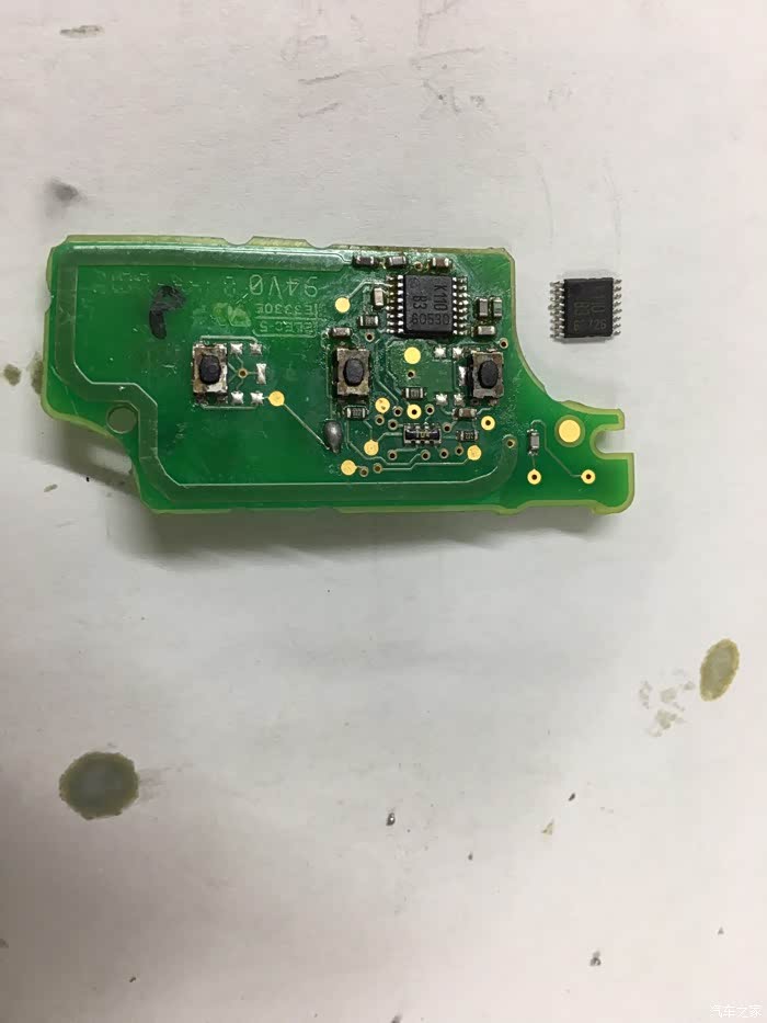

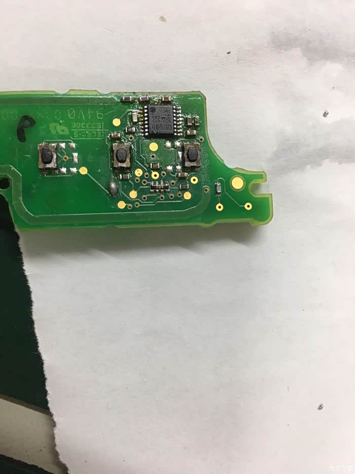

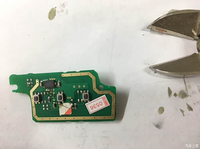

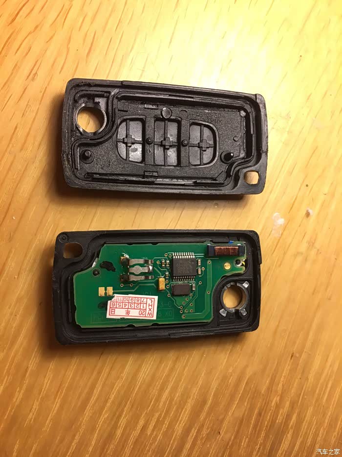

我观察遥控钥匙电路板上,正反两面各有一块芯片,另有线圈、晶振等元件。

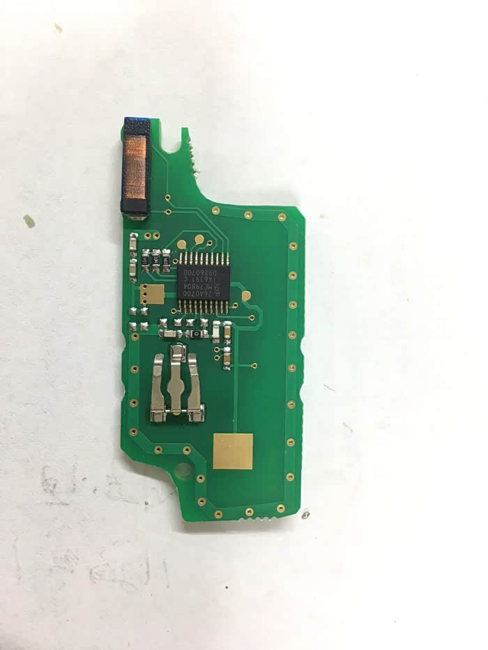

此面有一块芯片(型号是NXP……)、一个线圈、一个晶振、其它几个阻容元件。

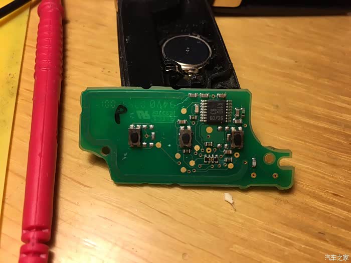

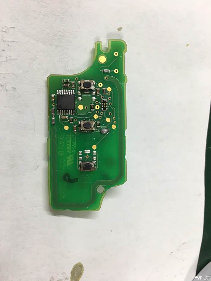

另一面也有一块芯片(型号是K110 B3)、3个按键、以及一些其它元件。经上网查询,这块K110是射频芯片,就是发射遥控信号的发射芯片。

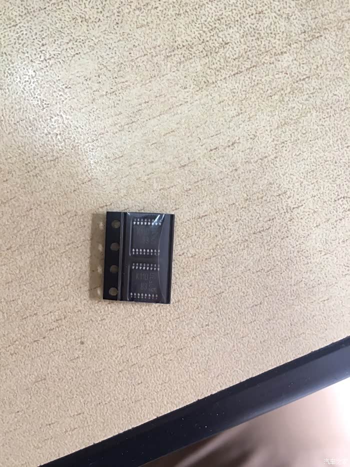

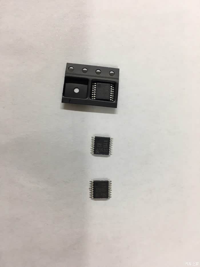

判断这两块芯片中应该有一块是遥控发射芯片,于是根据型号上网搜索资料,首先搜索那块K110(B3)B3,搜到几个供应信息,果然是射频芯片,上X宝,搜型号,果然搜到几家芯片供应店家,并声明是汽车遥控钥匙中的易损射频芯片……
果断下单购买2片,邮费是芯片价的好几倍!一共花费12元。

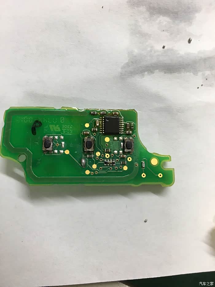

拿到芯片后,拆开失灵的遥控钥匙,取出电路板,用热风枪(我是搞电子技术的,有专业设备:))吹下旧的k110,再将新的k110又是吹又是焊,重新焊回去。直接试车,不需车内对码,遥控完全恢复正常,无论是锁车还是开锁,并且遥控距离超过20米,并且不挑钥匙壳!
困扰我好几年的世嘉遥控钥匙经常性遥控不灵的原因终于找到:不是没有进行车内通电对码、不是1620电池没电、不是电池太差、不是防盗密码要匹配、不是晶振摔坏、不是按键老化、不是新买外壳顶住按键,统统都不是,根本原因就是遥控指令发射的射频芯片损坏!(或不良)。
将新买的k110焊上去了,用洗板水洗了洗电路板。
这是旧芯片,还没拆焊下来。
新的芯片已经换上,旁边是老芯片
x宝2.3一片买的2块芯片,买多一块备用。

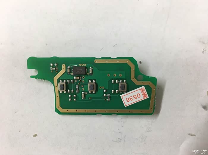

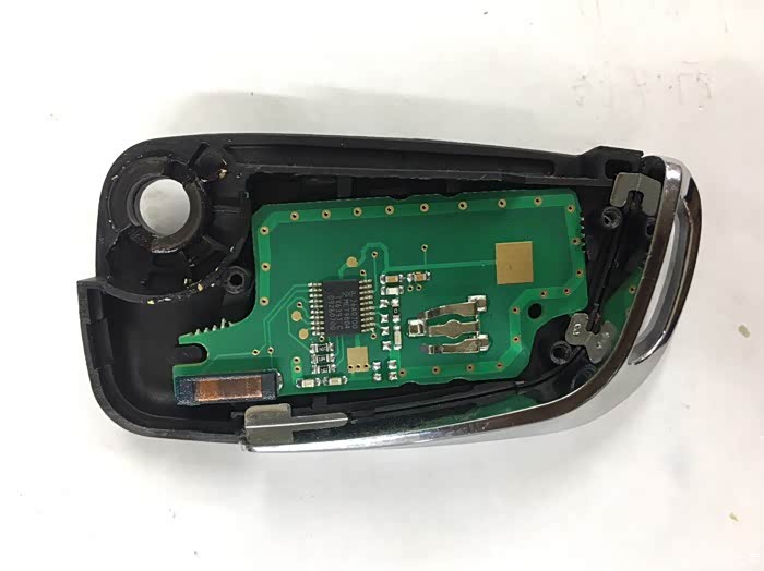

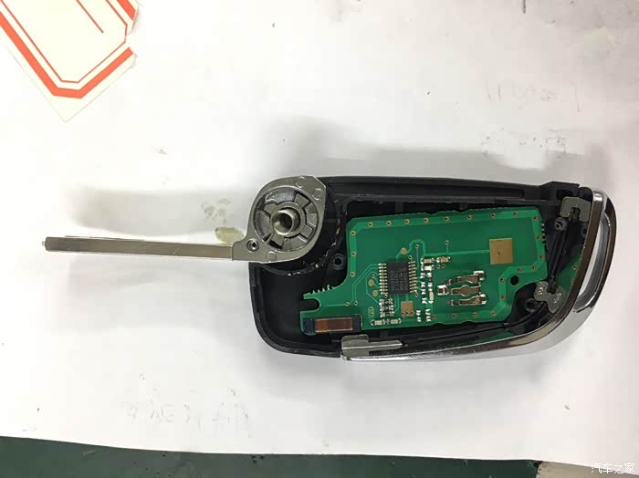

但我本次新配的DS外型款遥控钥匙,电路板上只有一块芯片,防盗密码和射频发射应该是做在一起了。
新配的DS款钥匙内电路板,此面只有晶振和按键,没有芯片。

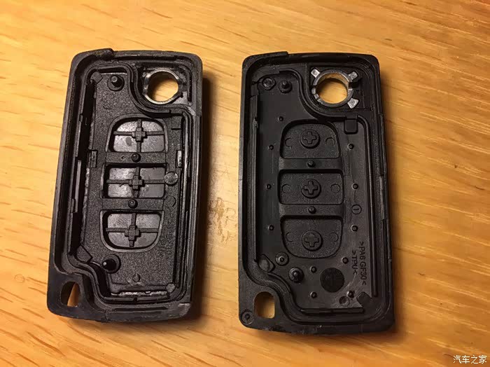

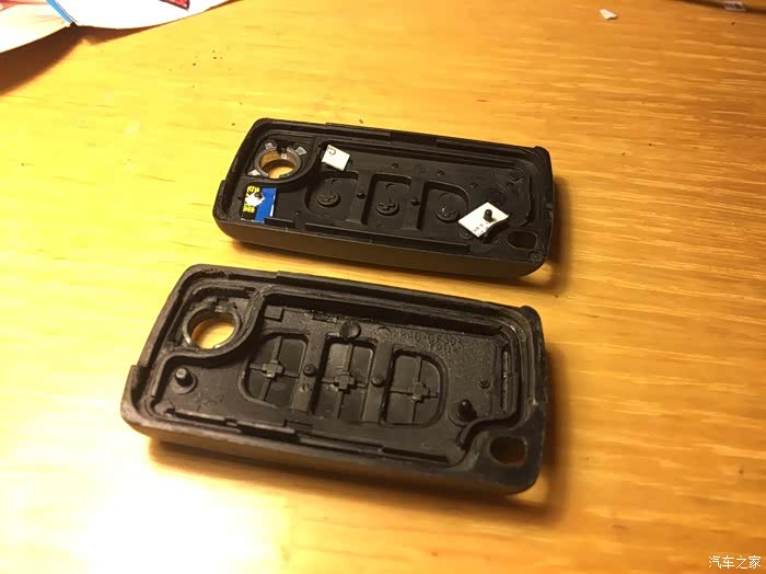

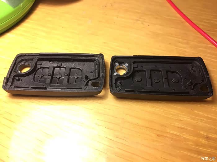

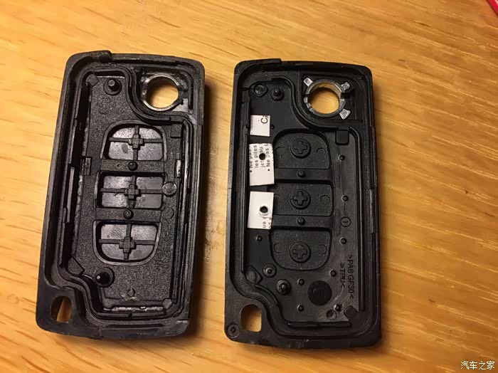

左边是14年重配钥匙时的外壳,用2年多,齿条的卡口那磨损了,卡不住。右边是17年上半年网上买的新外壳。电路板装这个壳里遥控就不灵,到现在也没搞清楚为什么如此。当然,现在换了芯片后还是用这个壳是正常的。

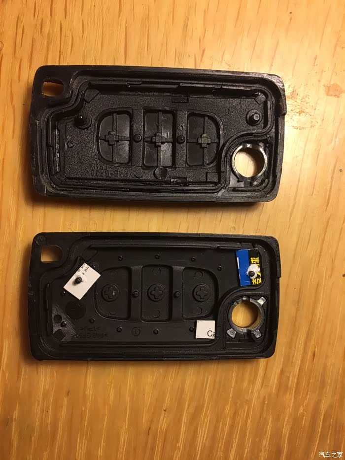

下面的新外壳垫了纸片,解决所谓“外壳顶住了按键”的问题,立竿见影!但只2天有效!之后仍然失灵!
DS款钥匙,电路板上只有一块芯片。
