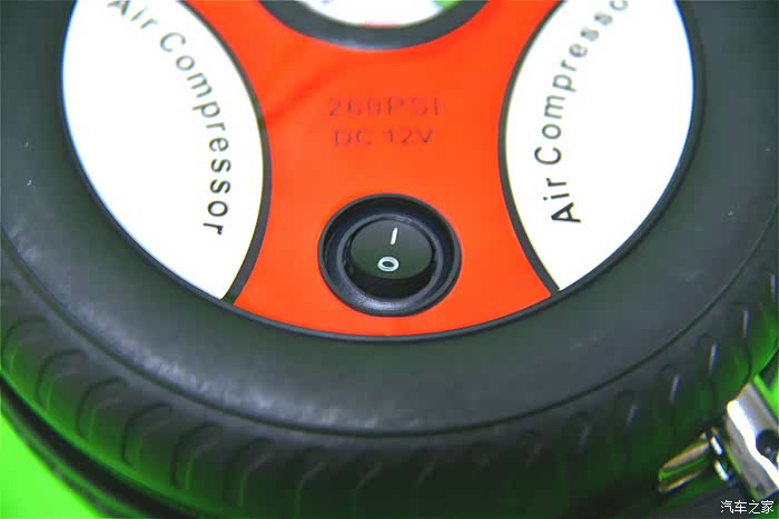

        简单的按钮设计,只有开关功能。怎么还有点位置不正,倾斜旋转了。标准的低配。只能自己看住胎压够了后关闭充气泵了。高档数显充气泵已经能够实现预设胎压充气了。

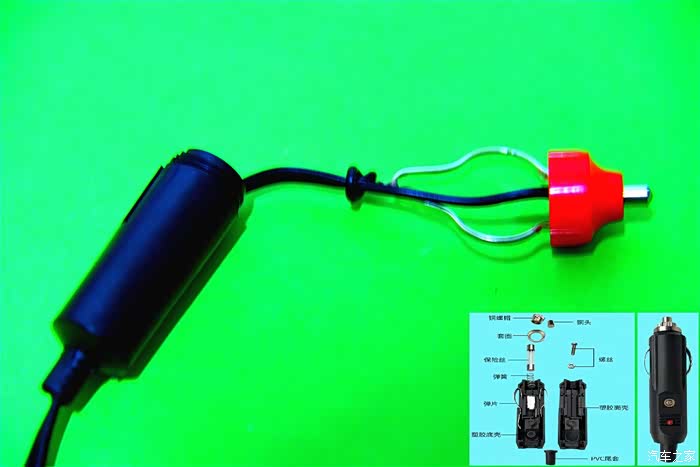

没有保护装置的雪茄头充电器。好的雪茄头充电器内部但是应该有保险丝的,以便防止胎压过高后烧电机。
