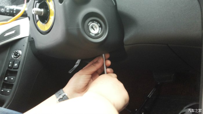

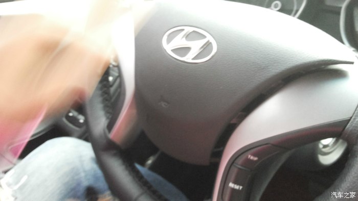

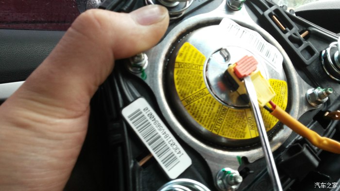

 现在拆卸气囊    很简单一共是3个卡位  如图    左右下面    用起子捅进去捅对了气囊就会下来
现在看下图  气囊的插头怎么拔掉   首先把中间的橙色挑起然后就能拔下整个插头了

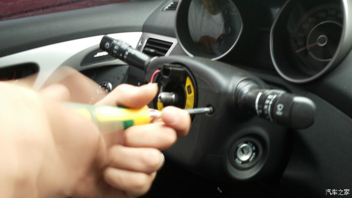

拿下方向盘气囊 现在拆掉中间的大螺丝
以上工作做完你已经完成三分之二了几乎、

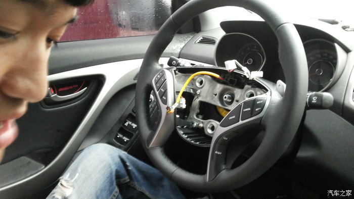

拆掉大螺丝后左右敲击方向盘   使其松动就能拿下来了   不要舍不得力气然后把原来的按键位置的装饰壳拿下替换上新的按键把原来的线束扔掉换成新的线    插好
注意图中的插头右边一共是4个  其中两个为一组的    一组是白加白    一组是黑加白的组合     大家记住黑加白就是定速这边按键的插头  别插反了

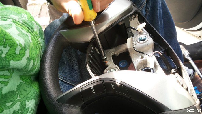

分解方向盘  拆掉原来的盖盖

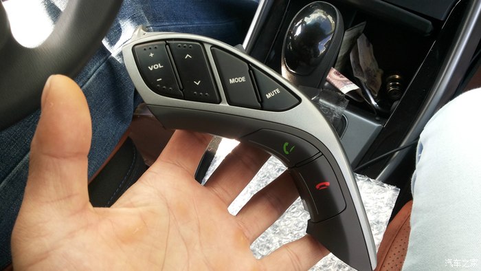

安装好新的按键以及线
几分钟4个螺丝替换上新的按键  组装好    现在就可以装车上去了   可以使用了

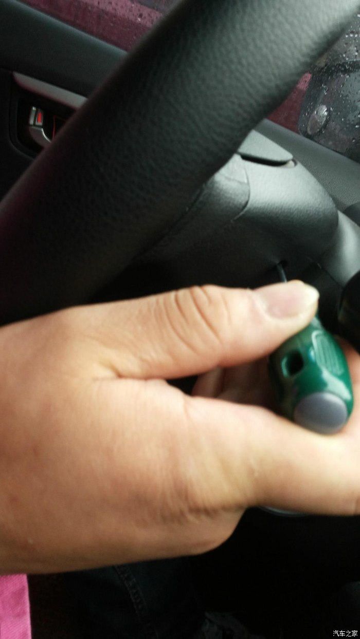

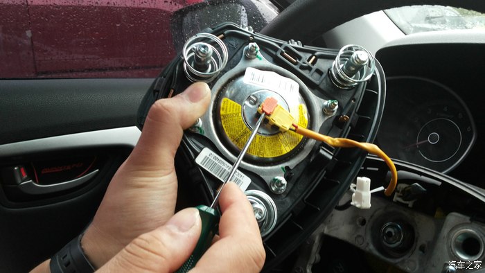

拿下方向盘气囊 现在拆掉中间的大螺丝
拆掉大螺丝后左右敲击方向盘   使其松动就能拿下来了   依然是不要舍不得力气
拆卸方向盘

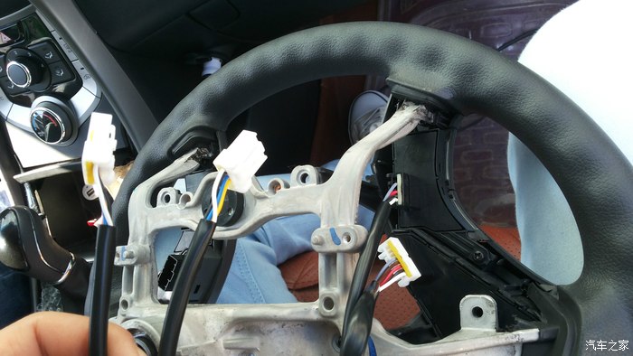

再次强调一遍重点知识:注意图中的插头右边一共是4个  其中两个为一组的    一组是白加白    一组是黑加白的组合     大家记住黑加白就是定速这边按键的插头  别插反了

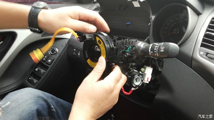

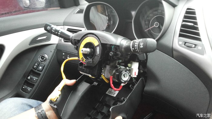

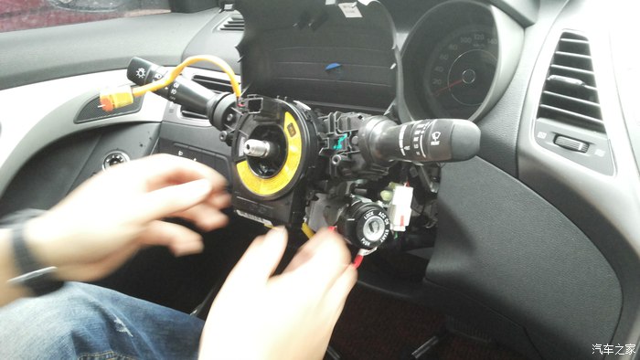

目前方向盘的组装就告一段落  下面拆下游丝
首先拆开如图部分

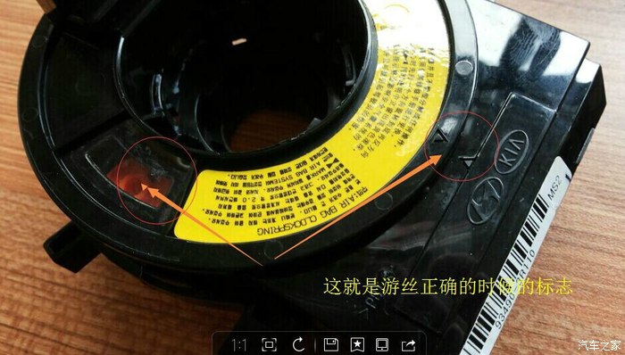

这里讲个知识点  方向盘拆下后换好游丝   这个东西是有位置限制的  转动不复位是会坏的 下图是正确的位置   其实只要拆下方向盘后不去转动就没事这东西不会自己转着玩
ok现在游丝拿下了   就这么简单  没错就这么简单你没有看错  不要恨麻烦不要很复杂只要拆掉壳子

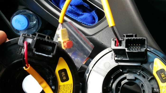

给大家对比下游丝的不同
   仔细看   左边的是原车的低配游丝只有一排插针 并且只有5个针   右侧的是新的高配游丝  和领先版的一样的是双排的满10针的          把新的换上去  就又完成了一步

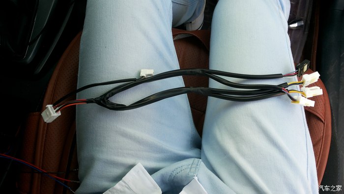

其中方控的线是两根   可以自己找线是个电线就行  也可以买现成的    安装就是一头插在游丝下面的插位上另一端就接到原车cd或是导航的方控位置上    我都会给大家上图讲解清楚 的      很简单  大家装的时候把插头摆放的和我一样查下位置就插上就可以了

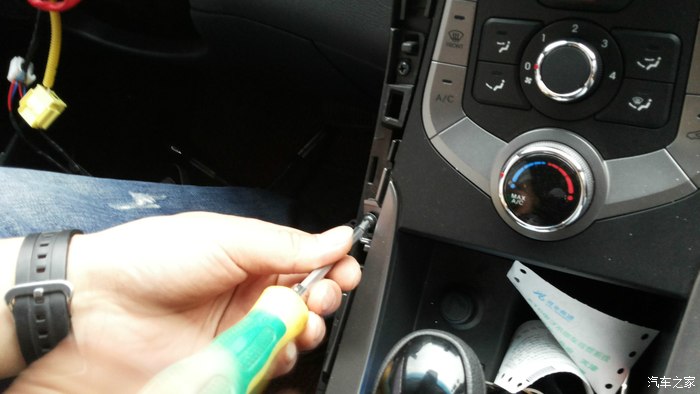

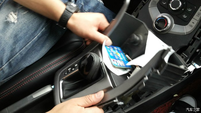

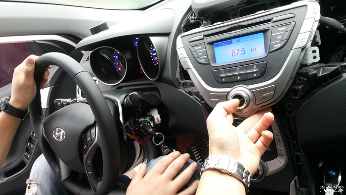

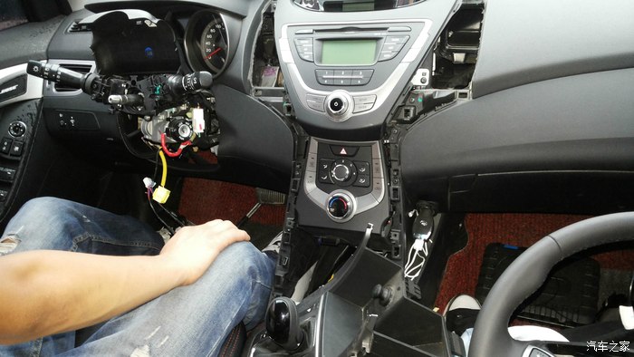

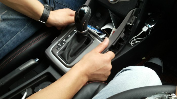

下面要把线的另一端接到cd或导航的后面的插头上  先拆掉cd
按照我的拍照顺序拆卸  先拆边框
把你看到的螺丝拧掉
不要害怕看着乱得心疼一会让你看到小狼的蜕变你觉得真的值得而且你可以很骄傲的告诉别人自己动手就搞定了以后换导航自己就能换了

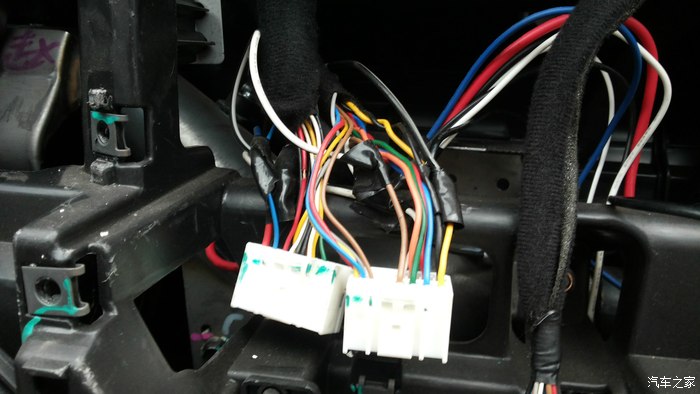

好现在可以看到这两个插头了   我的有点乱  哈哈  以前接的音响线

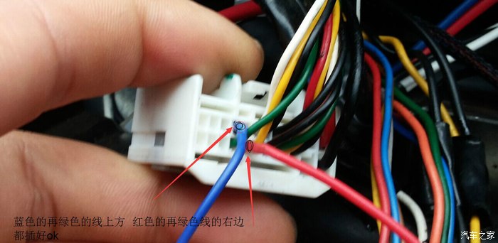

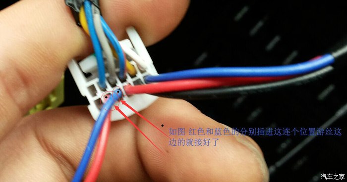

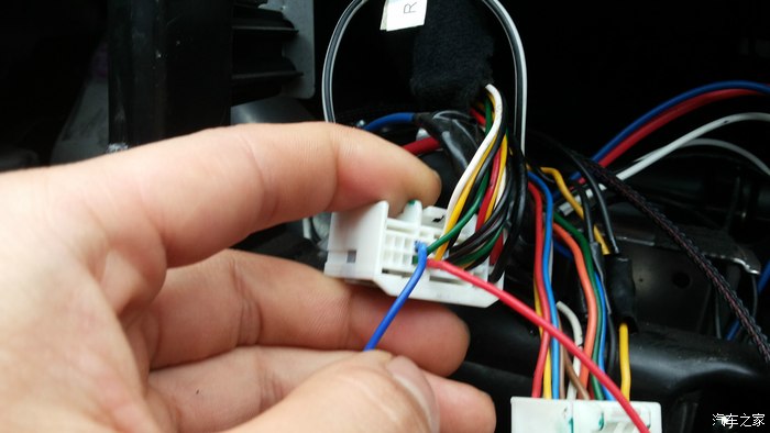

下面是重点  把方控线如图接上
蓝色的在绿色的上面    红色的线在绿色的右边    把插头摆放的和我一样很好找

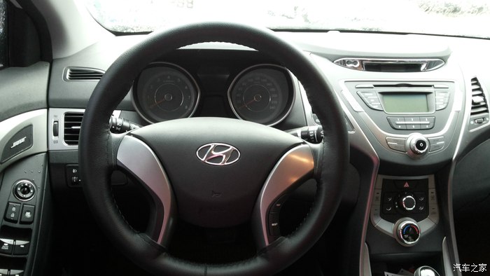

现在所需要的所有安装重点都ok 了   现在只要把所有东西都装回去就可以ok了使用了
要是怕不行不好用就连接好气囊插头接上电瓶负极测试下 我的就是测试没问题了才开始装回去
都装回去就完事
