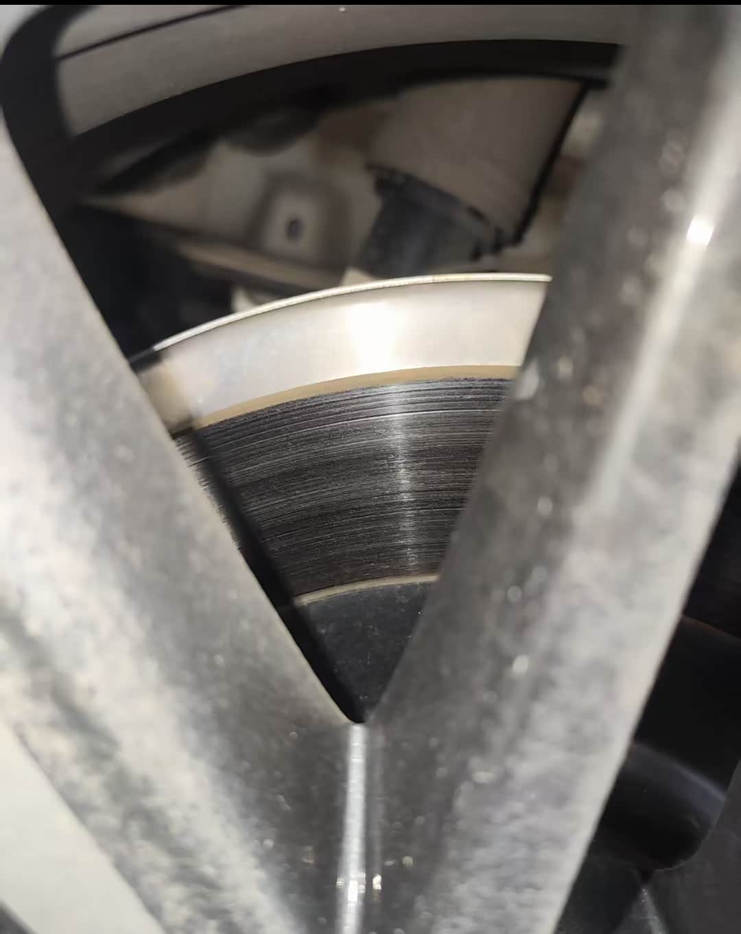

另外,不同公里数还有不同保养重点,比如15000公里要对车辆进行全面检查,包括灯光、轮胎、刹车等部件
16000公里要更换机油与机滤,检查底盘、轮胎、刹车、灯光等系统,这些可都不能马虎~

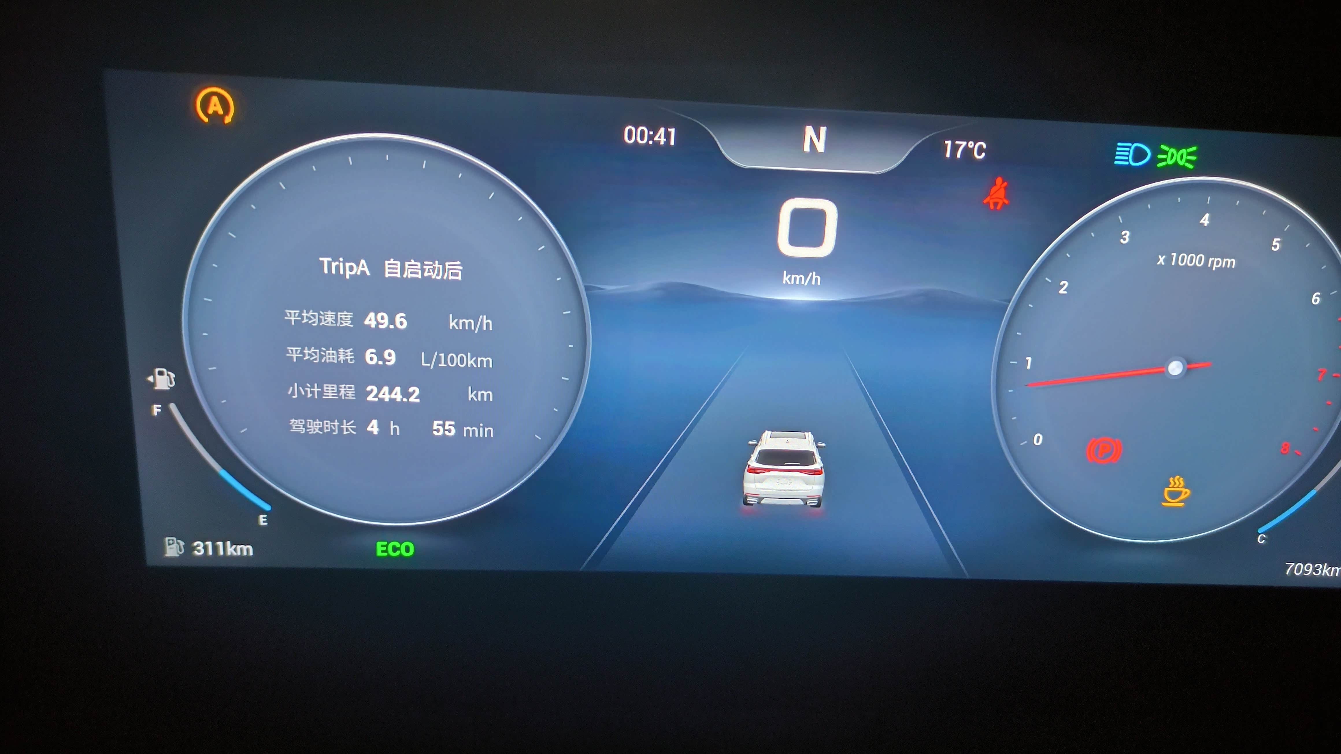

我的车是1.6T版本在高速上表现出色,最低能跑到6.5的油耗;在国道、省道等路段更有优势。按百公里油耗8.7L、每年行驶1万公里、每升油7.5元计算,每年燃油费用约6525元。

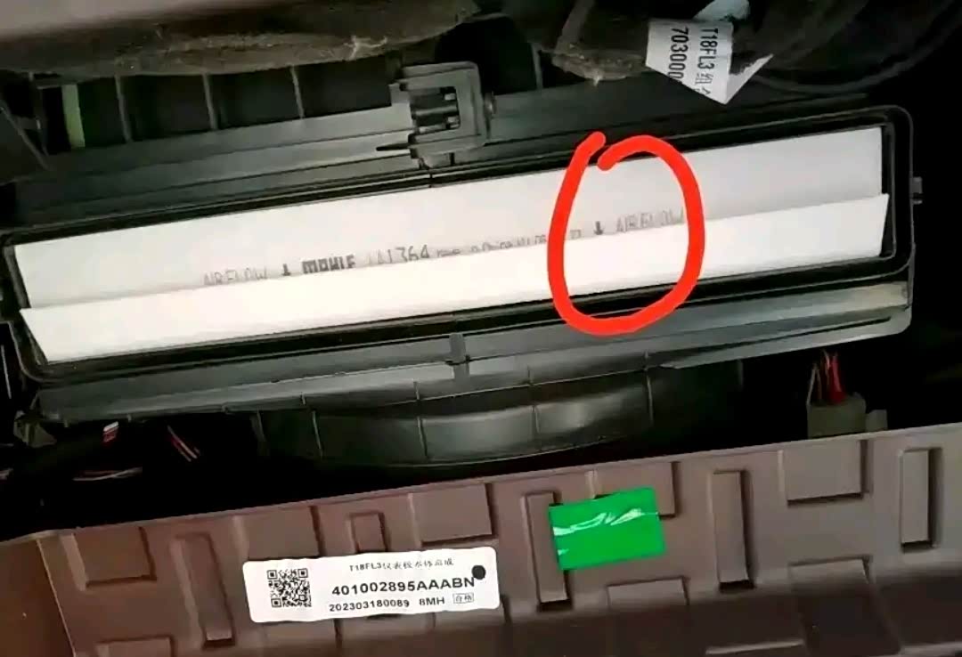

一些简单的保养我们也能自己动手,比如换空调滤芯和空气滤芯。空调滤芯在副驾驶手套箱后面,打开手套箱,按卡扣放下箱子,拧下黑色塑料板上的螺丝,就能更换;安装时一定要注意剪头要朝下 。

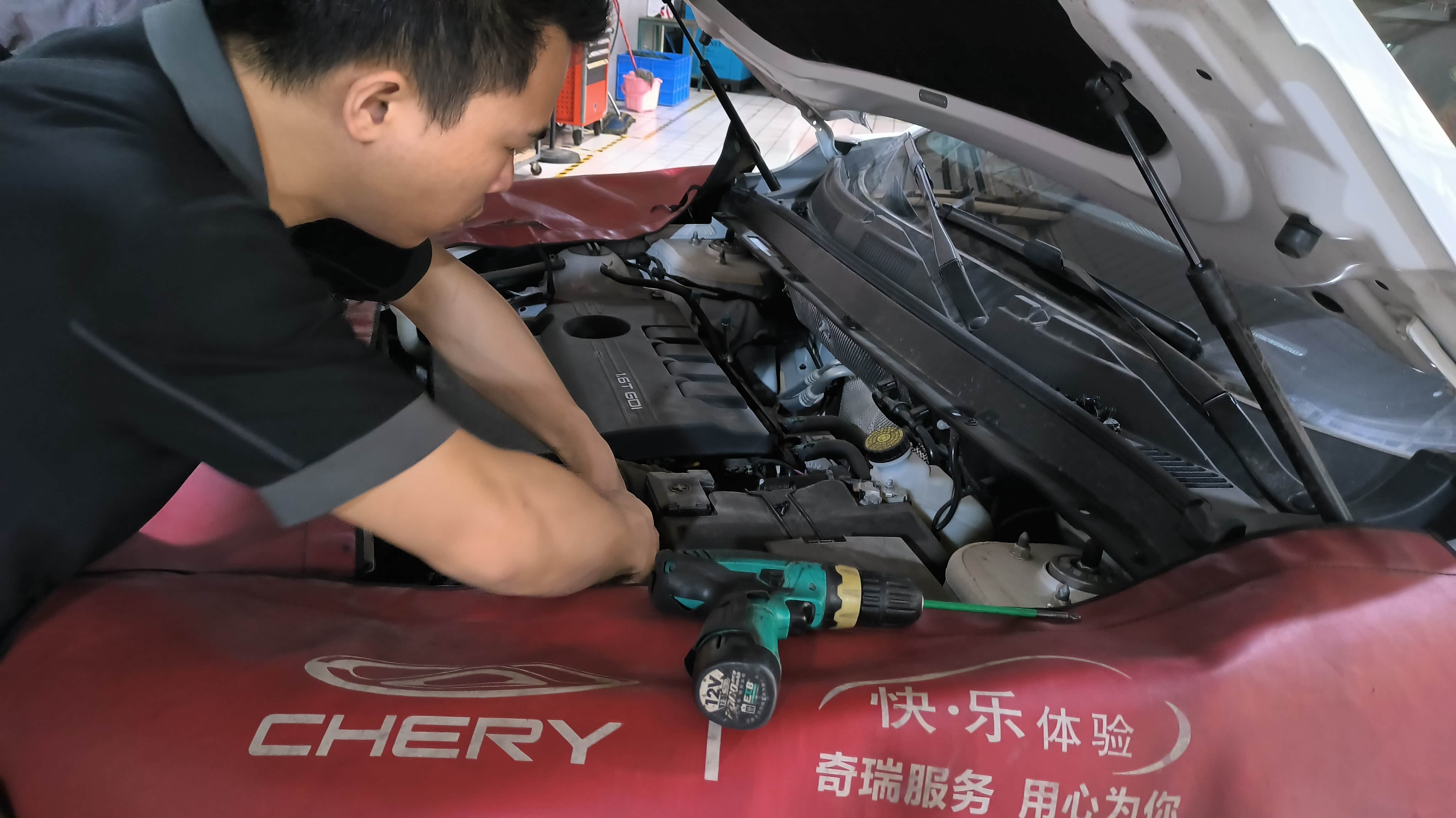

空气滤芯就麻烦点,在发动机舱的黑色塑料盒里,也很简单,拆开螺丝就可以换了。
