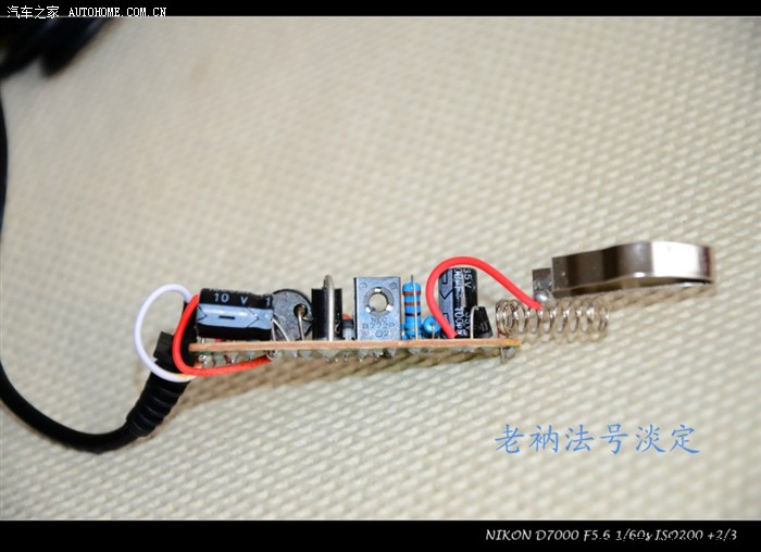

旁边黑色的线束是降压模块,12-5V的输出1A,足够记录仪使用,由于是一侧性塑封,无法拆解,所以没有暴力破解,其实就是一个开关降压电路。

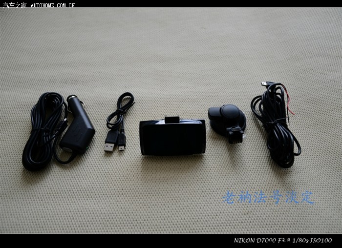

所有附件,点烟口充电器,数据线,主机,吸盘,降压线。

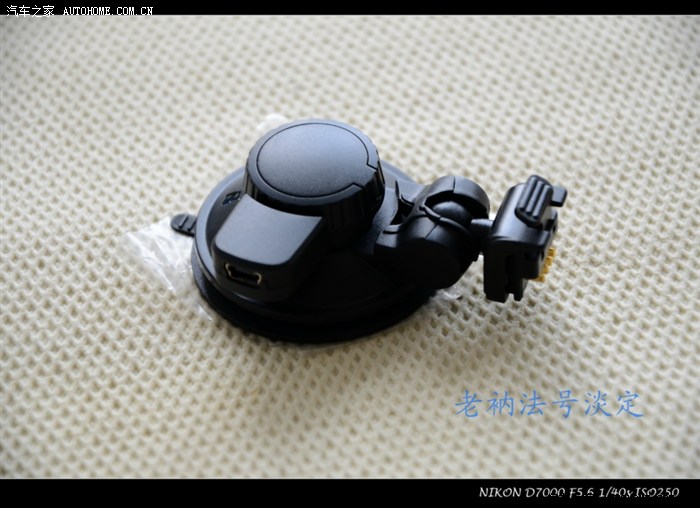

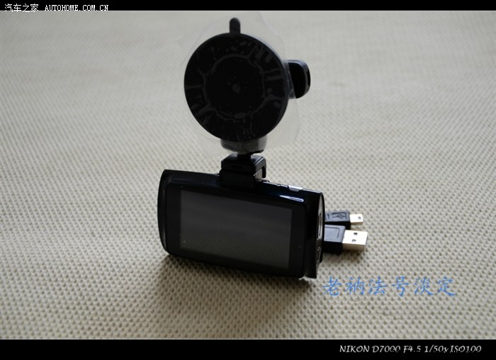

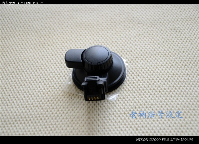

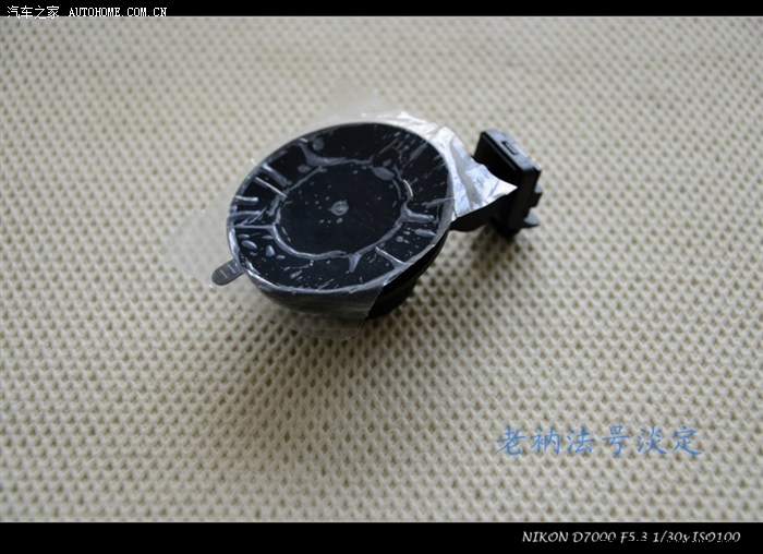

这个吸盘很有意思,上面带有USB接口以及记录仪充电口,这样就避免了线束外漏,这个设计得赞一个
但是还有一个问题,就是吸盘如果损坏,老化,只能购买原装的吸盘,虽然记录仪还有一个USB取电口,但是固定支架由于接口问题,也只能购买原装的,不过话有说话回来了,现在记录仪没有任何国家规定可以参考,所以网上卖的接口都是五花八门的,坏了只能购买原装的……

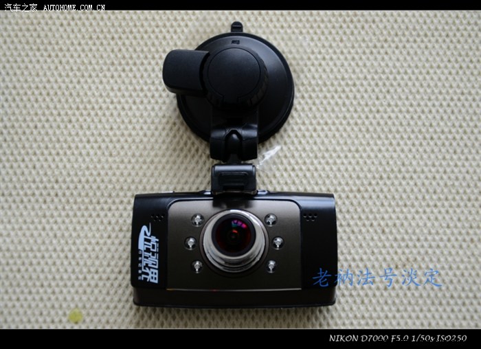

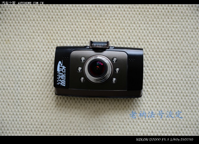

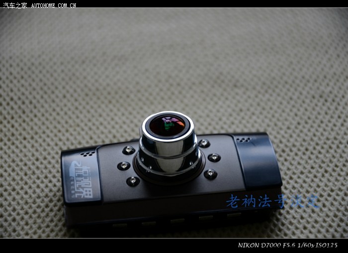

OK 看一下主机,鱼眼镜头,6个红外补光灯,不过这个基本就是装饰,不要太过于期待,因为即使夜间行车也有大灯照明。

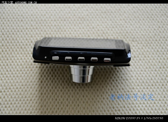

上方一个开机按键,还有一个复位键,如果人为或者非人为操作死机,可以复位恢复初始状态。

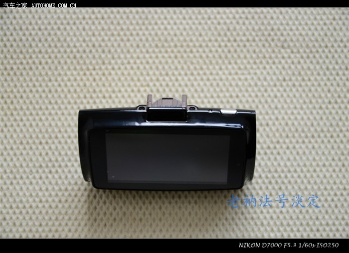

下面有一个操作按键,模式,菜单,回放,上下,删除等等。 这几个按键除了在菜单下使用,还有快捷键功能,一键开启补光灯,以及一键开启录制声音,关闭声音录制的功能。

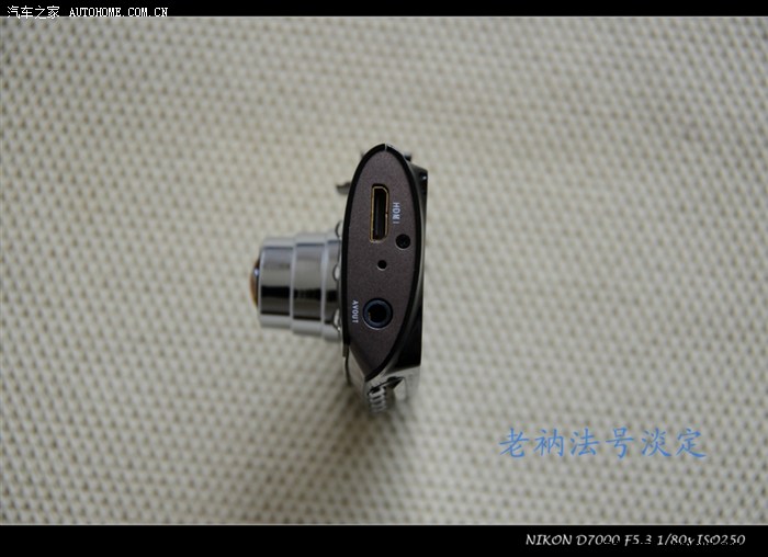

侧带有AV输出以及HDMI输出接口,不过标准配件都不带这两根线,需要单独购买,个人感觉HDMI没啥用,AV输出呢,如果你有导航一体机,就可以吧记录仪AV接到导航AV输入了,这样在导航屏幕上就能实时显示记录仪画面。

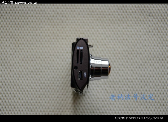

右侧端口,选这个记录仪一个特点就是支持双卡,手机智能机发展了好几年了,TF卡容量也越来越大了,手头多余的小容量卡也不少,这个正好能同时插入两个TF卡,进行录制,但是只能是作为扩充容量,不能够进行备份,我的单反上面也有双卡,可选模式有备份和扩充,呵呵。下面的USB 就是记录仪的供电口和数据口。

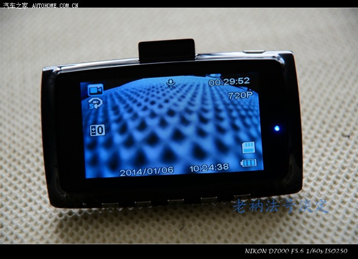

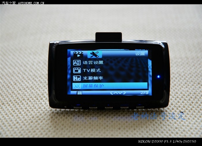

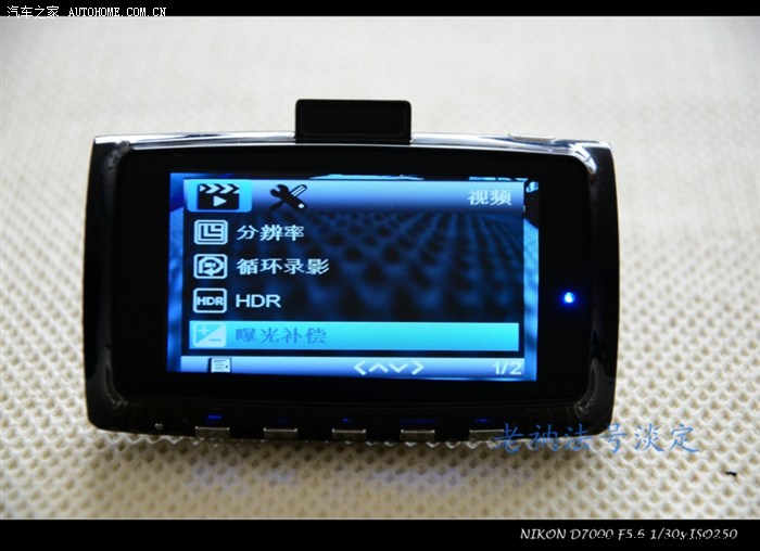

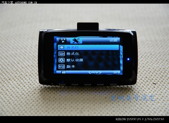

看一下屏幕显示画面吧,由于相机是拍屏幕,所以对于屏幕白平衡测光不太准确,记录仪的屏幕解析度还是不错的,画面还原也挺真实。

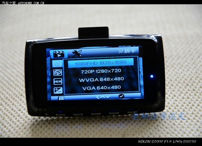

最高支持1080全高清,不过虽然更清晰,但是文件体积也会增大很多,我原来记录仪使用的是WVGA也就是640X480 因为那个漏秒,文件尺寸太大中间漏秒就很严重,有可能是我的卡不匹配。

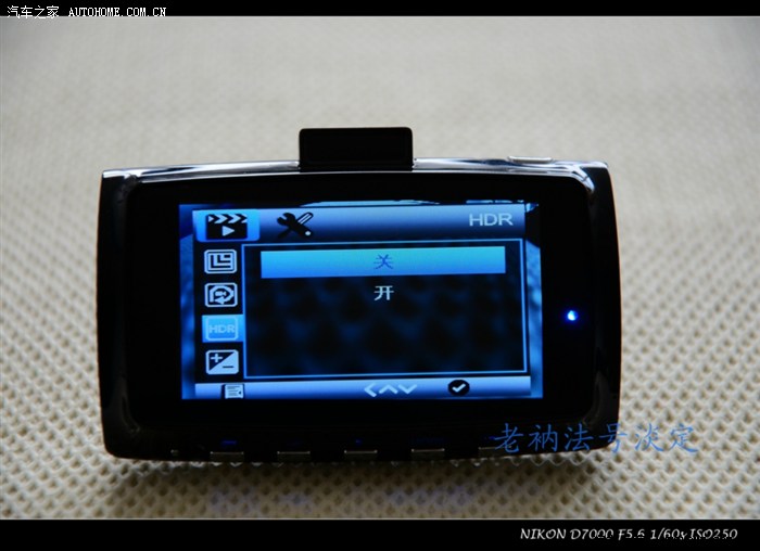

带有HDR功能,HDR就是,高动态范围,简单地说就是会对暗处自动增加亮度补光,高光则减光,使你暗处不按,亮处不太亮,这个一般单反都带有这个功能,但是我都关掉了,因为这个功能会损失更多的暗处细节,有的时候暗处是不需要太亮的,不过记录仪如果带着个功能就很好,他需要看清楚更多的细节。

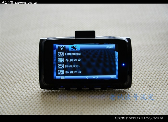

这写常规的相信大家也都能看字面了解了。

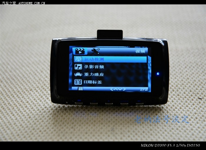

运动检测,就是如果镜头前有物体移动,自动开机录像,但是这个需要常电支持,如果要用只能接在电瓶上。

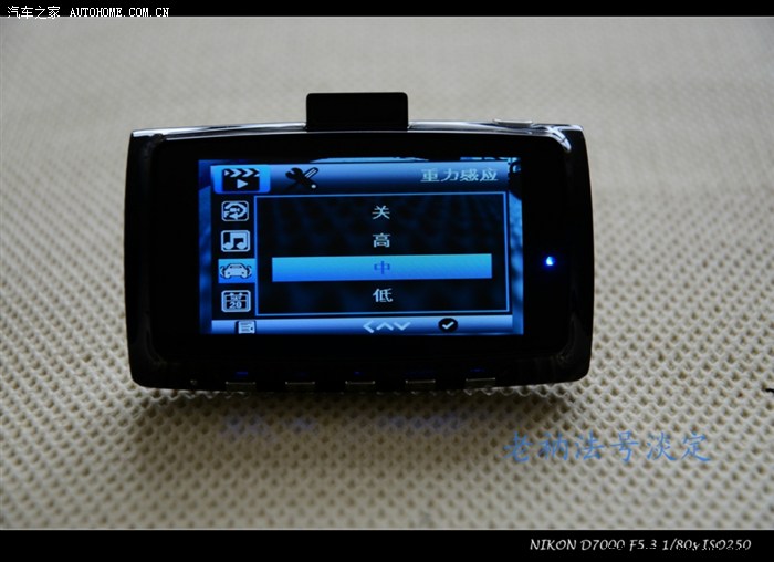

重力感应说一下,这个功能不错,如果受到剧烈震动,记录仪会将这段影片自动加锁,熟悉记录仪的车友都知道,记录仪录像是循环录制的,如果没有锁定,那么过一段时间文件就会被替换,删除掉,这对保留证据很有必要,通过这个设置,可以让记录集通过感知震动大小进行文件锁定,这个功能很实用。

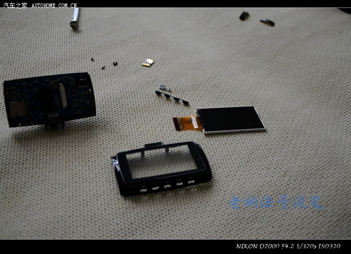

完全拆解,后盖,液晶,按键,主板:

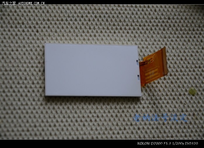

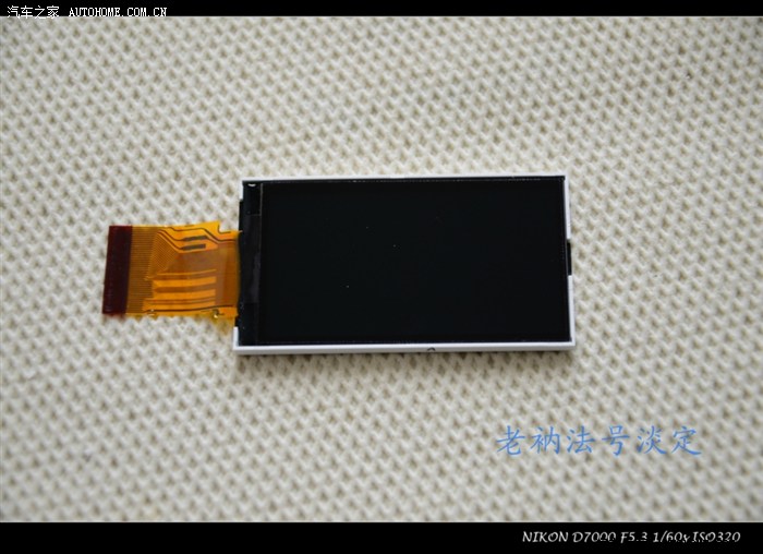

液晶屏,翻来覆去没找到型号,只在侧面找到一个A,难道是A货?看看正面图下侧,能看到A。

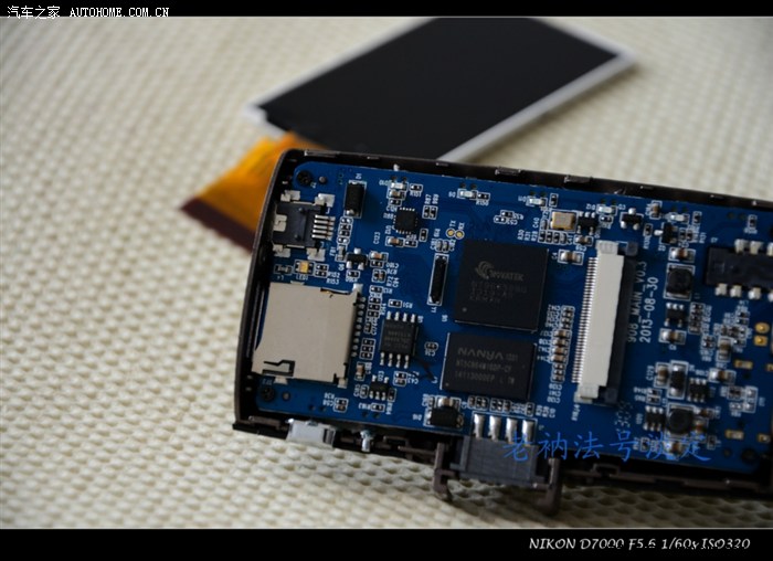

看一下细节,为了看清主板主控芯片,将商家的标签挂掉

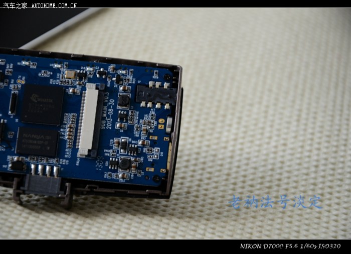

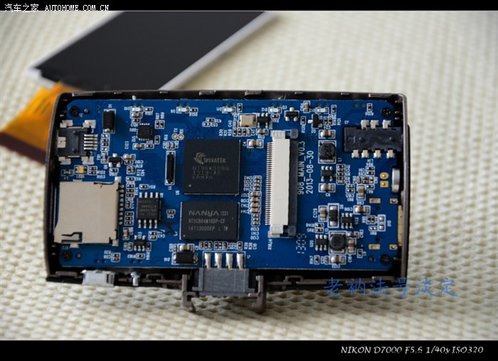

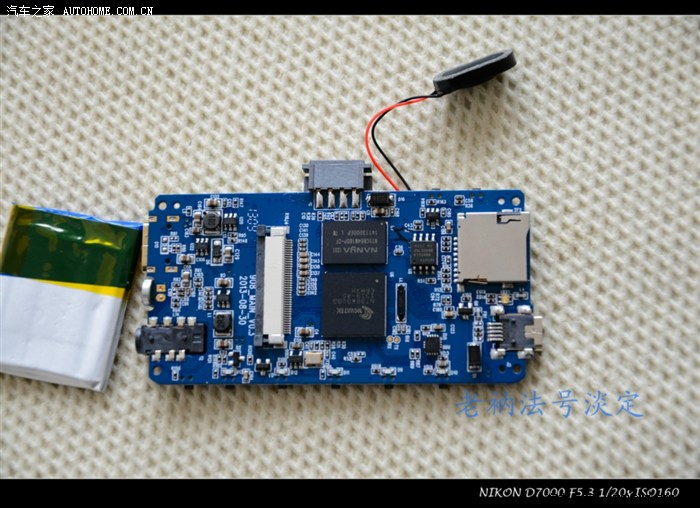

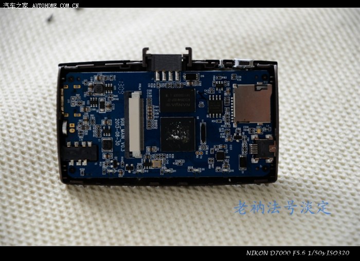

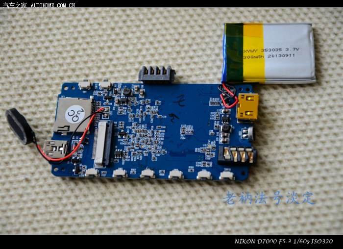

这次看的更清楚吧:Novatek 联咏科技的主控,型号:Nt96650 13年出来的芯片,推出这款芯片之前安霸A5的效果是最好的,但是价位也相当高,Nt96650推出以后效果不相上下,但是价格低很多,低端市场占有量不小。下面的小芯片是缓存,NANYA的NT5CB64M16DP ,NANYA南亚是台湾的芯片厂商,只生产芯片,包括金士顿也是用南亚的芯片,话说金士顿使用的芯片够杂的,见过不少U盘,内存条,使用各种厂商的内存颗粒……芯片容量是64M16位的,对付行车记录仪足够了。
主板两侧各有一个TF卡插槽,双卡双录,上面的就是USB数据口,支持USB充电。
AV输出,麦克风,还有HDMI端口,话说这个麦克风真的很灵敏,拾音效果很好。

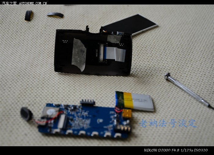

继续剥离,
主板正面,扬声器使用的是微型內磁,和手机很像。电池使用的依然是比较常见的锂电池,容量300MA,容量虽然不大,但是支持断电关机足够了。

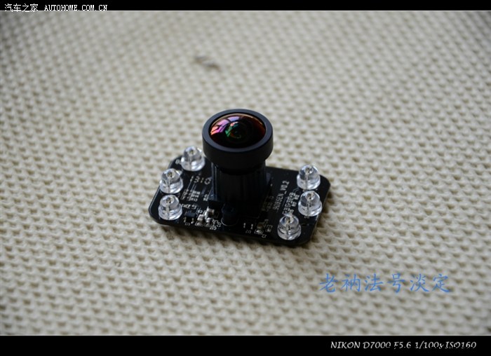

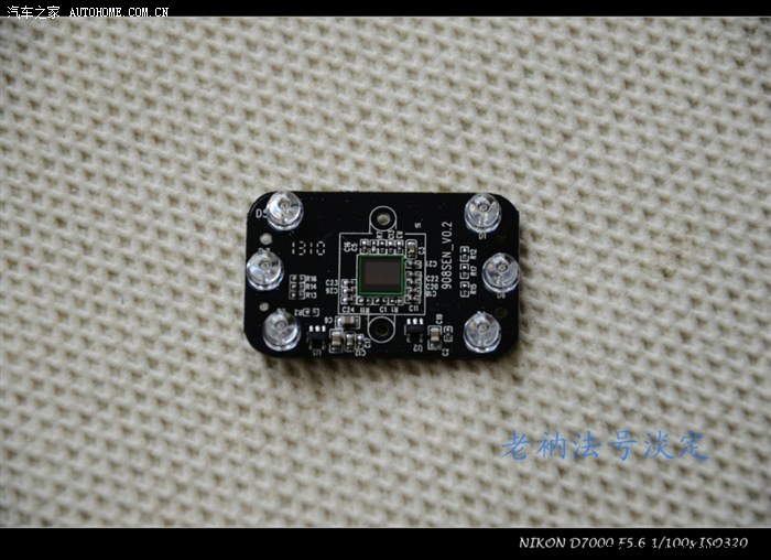

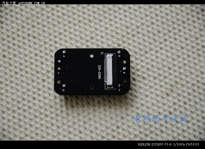

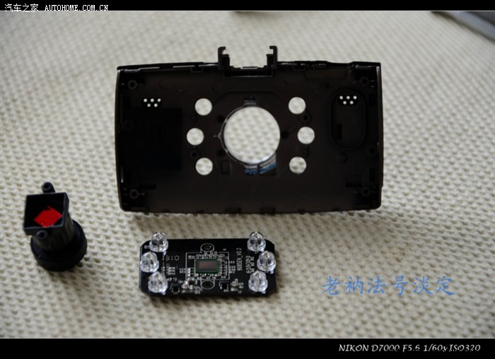

这个大家应该都不弄陌生,摄像头,周围6颗红外补光灯

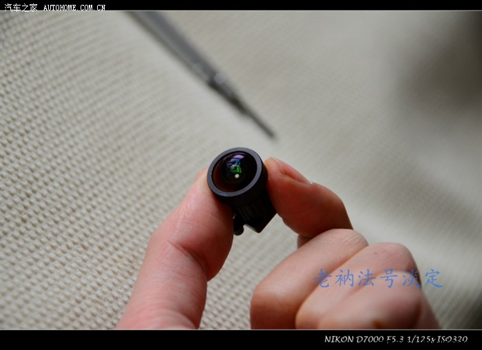

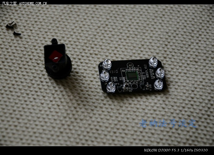

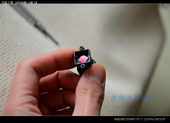

接着拆,露出了镜片以及CMOS了,
通过前面的图片看出最外面的镜片是镀膜的,增加透光量,降低反光,里面的镜片依然是镀膜镜片,这个镀膜镜片价高价低都有,例如单反一个镀膜的UV镜,便宜的几十块,贵的几百块,不过镀膜在记录仪上使用,不会太贵,不过总比没有的好,由于镜片是使用胶水固定,所以拆解到此为止。
本来想查一下CMOS型号,范找了半天也没找到,只有编号,只好作罢,ok了解完后直接按照拆解顺序装配回去。

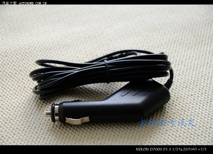

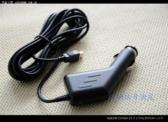

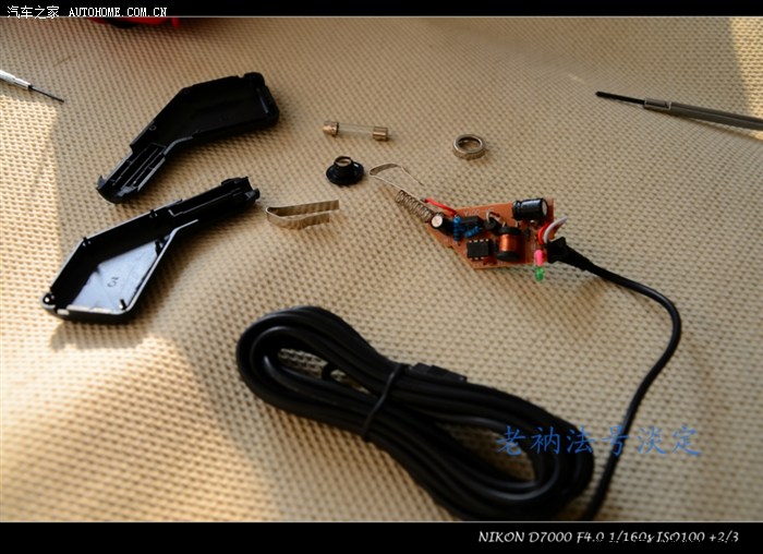

熟知老衲的车友都知道老衲改装了不少电器方面的东西,所以电器安全也是我非常关注的,我购买的所有车用电器都要全部拆解,检查有没有隐患,然后再进行修复,使用,如果无法修复,就直接更换,同样,这款记录仪另外一个配件,充电器,也是必须要拆机检查,确保安全,

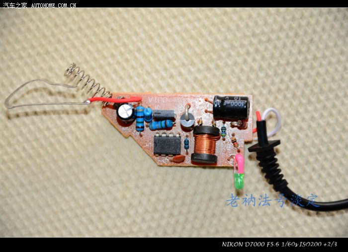

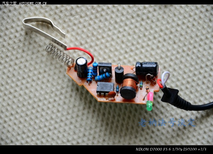

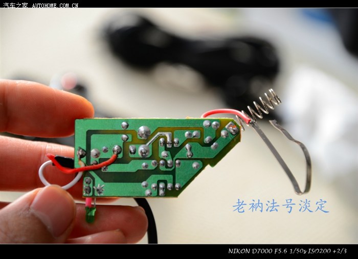

保险丝是2A,这个还是不错,因为对于记录仪这个电流足够了,超过后说明有短路,马上断开保险。
看一下板子全貌输入输出分别有两个滤波电容,过滤掉其他电器的杂波,使输入输出更平滑。输入电容耐压35V,输出10V,还是有很大的余地的。
降压模块芯片型号是34063,这是一个DC-DC的模块,直接输出电流可以达到1.5A
使用三极管扩流的典型电路,NECB772
ok 复原,总的来说充电器做工还不错,元件选择,降压原理,都非常好。

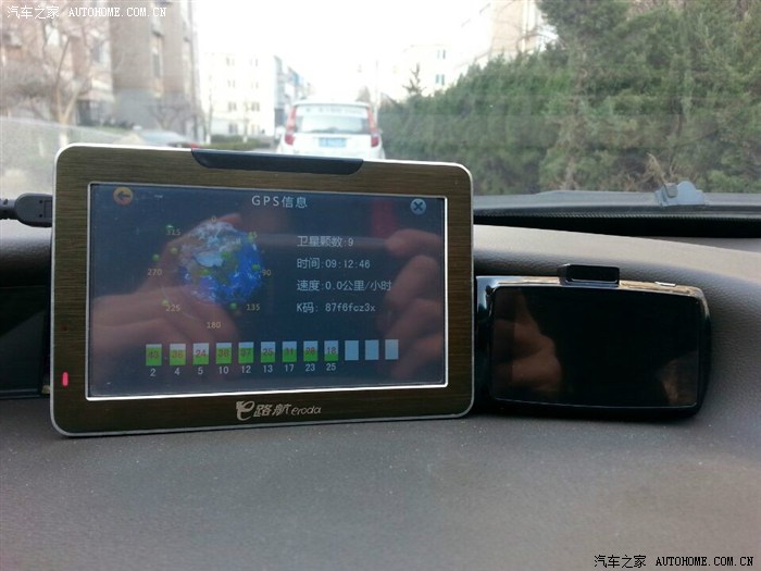

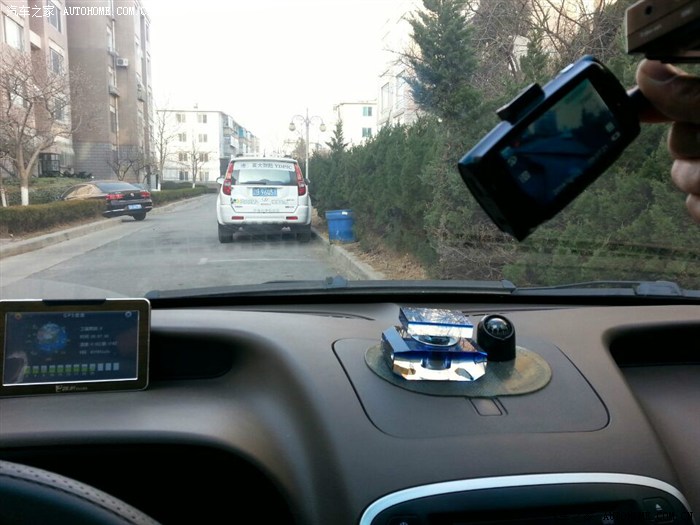

首先打开记录仪,进入录像状态,看记录仪屏幕上的小红点就知道正在工作,这个时候打开导航搜星,12格满星,等了大约2秒左右,定位成功,搜到9颗星。
OK 记录仪拆下来,再看看,依然是9颗星,9颗星信号强度依然没变,GPS干扰测试通过。
