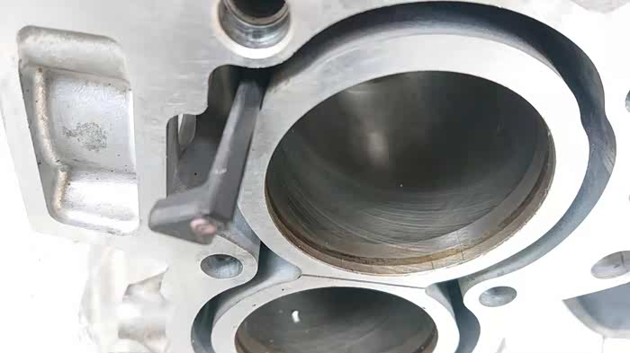

5W公里的气缸壁
3W公里的气缸壁,盆友经常赛道日
月牙位置可见原厂气缸壁

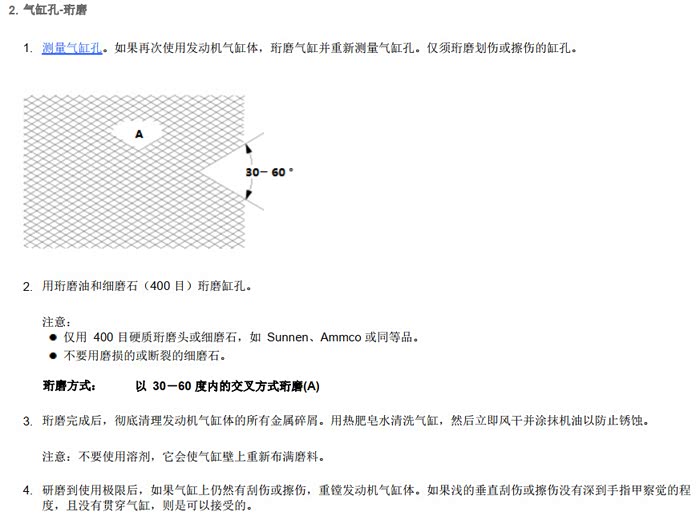

镗缸标准,并不是油石越细越好
你的3万公里的汽缸都锈了,难道下雨淋了?
5万公里的汔缸 缸盖都不涂胶?明显是个新的,汽缸只要跑上几百公里,就会磨成镜面,你所谓的那些网纹,可真成了磨刀石了,网纹是因为没有高精度的机床的妥协方案
