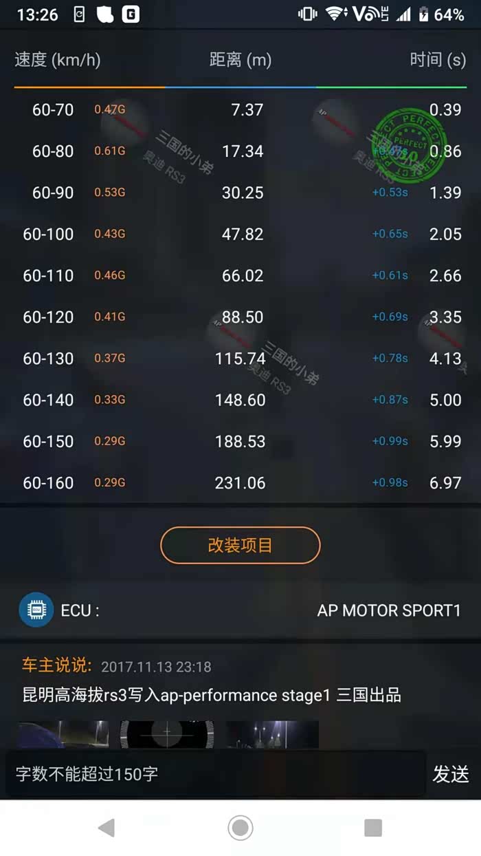

独立开发大涡轮套件一年了,各方面运行正常,受制于缸体强度,这一年来涡轮压力都没有超过1.8,G25 550涡轮在1.8bar下已经爆发出了不少的实力,在2000米海拔高原,60-160加速已经比同海拔APR1阶奥迪S3快了1s,后段G值基本持平了一阶RS3,这个功率水平预计输出马力已经达到轮上310+马力,对比下同海拔03+,快了整整5s多。
思域的原厂缸体是开放式水道,所以强度有限(俗称的买菜车缸体),就像EV09原厂就是封闭水道铸铁缸体,比起E10的优势就是这一点,所以一年来涡轮压力止步于1.8不敢继续提升,也在寻思强化方案,一直纠结于是使用darton缸套还是做封闭水道中缸,如今尘埃落定,做个分享,大家将就看看,算是给中国的思域改装做个科普

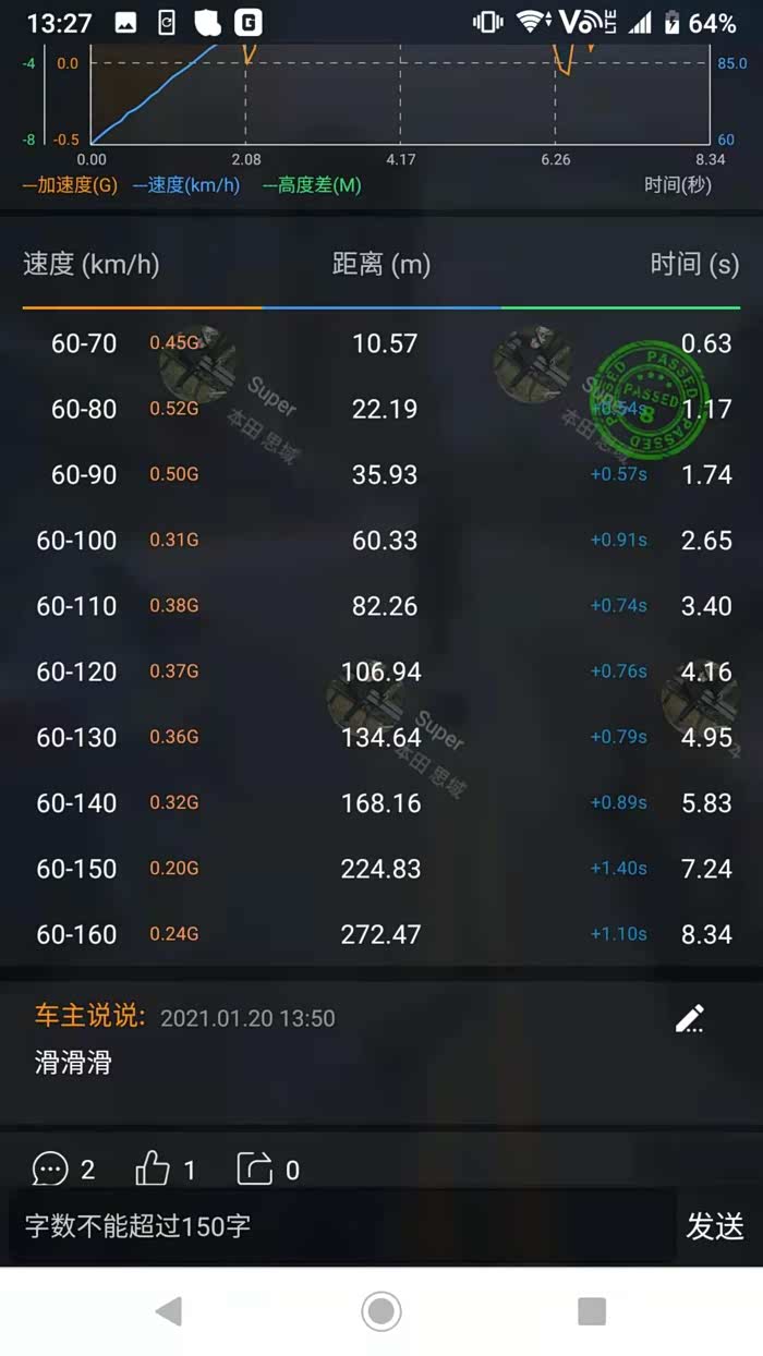

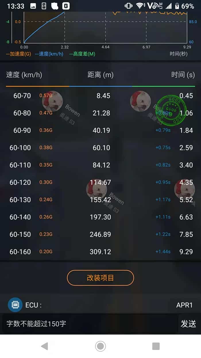

1.75bar的60-160加速,轮胎245,120以前还是打滑了

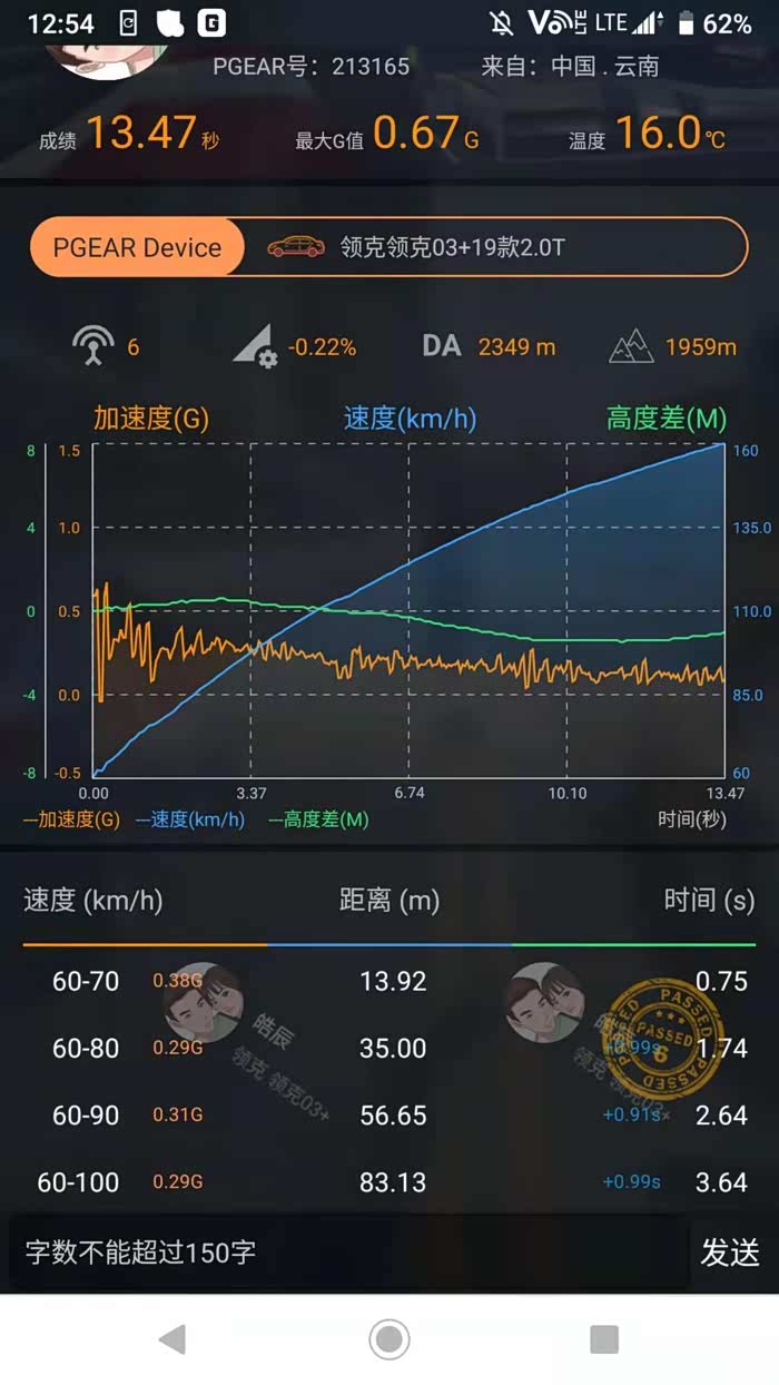

同海拔下的03+加速整整慢了5秒
同海拔下的APR1阶S3,慢了一秒,100以后G值被大涡轮思域全面反超
同海拔下的一阶RS3,后段G值基本持平,略低0.02左右,150的时候3换四挡,g值掉了,不得不说双离合真快

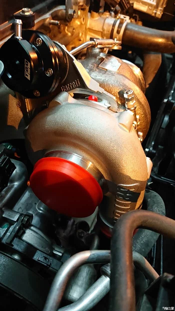

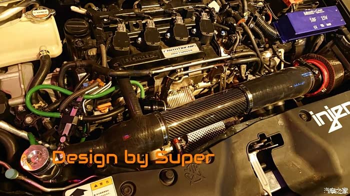

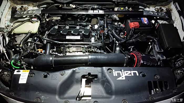

使用了一年的G25涡轮套件
独立开发,很花功夫

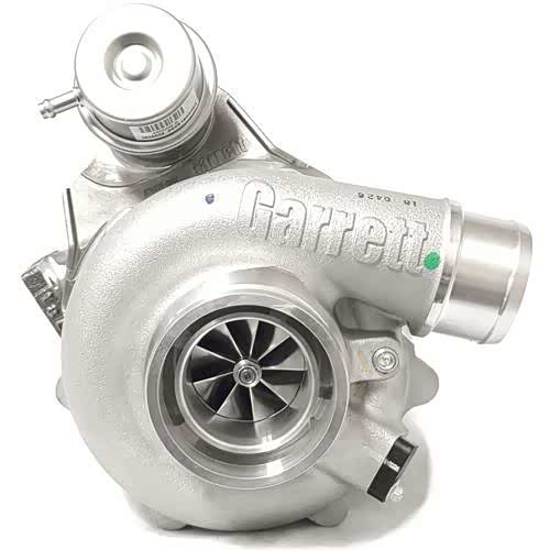

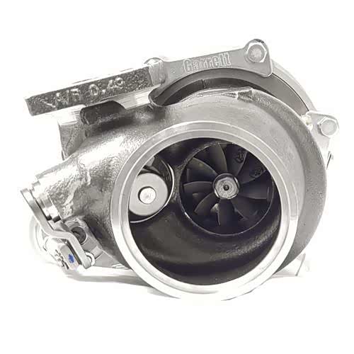

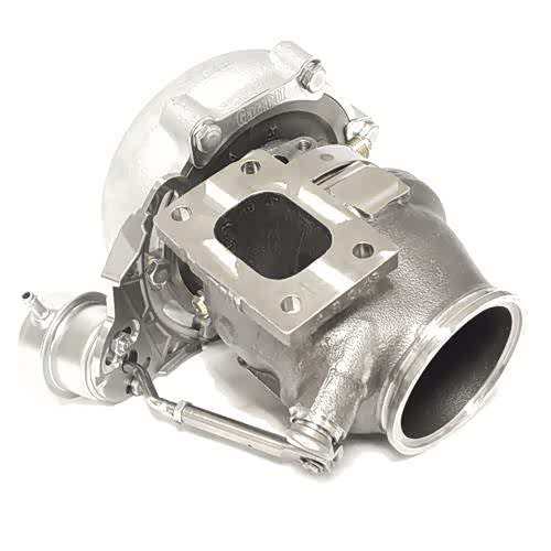

盖瑞特G25 550涡轮本体

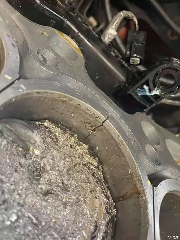

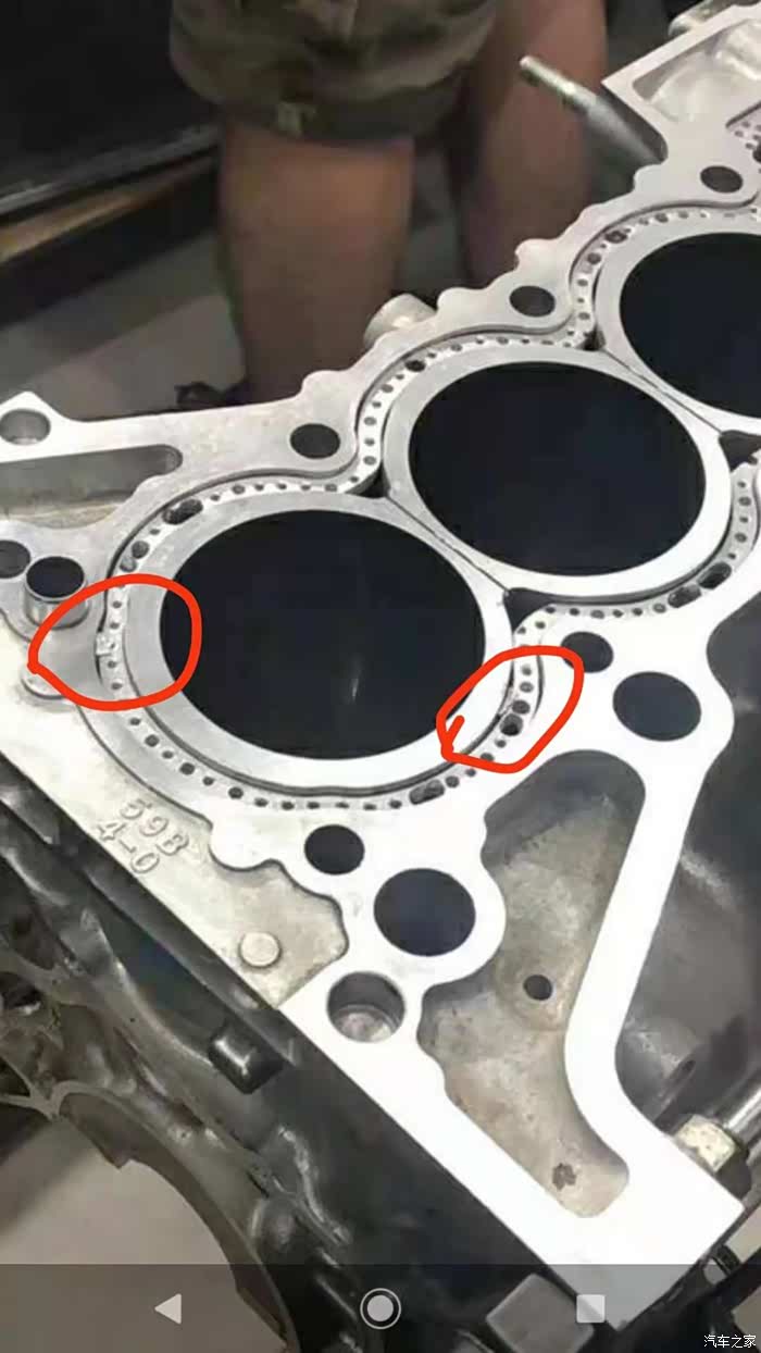

思域的开放式水道缸体在高压力下炸开,不强化基本止步于轮上330马力

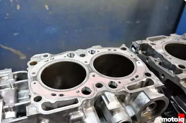

以斯巴鲁为例,

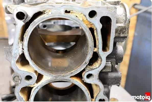

斯巴鲁的EJ205发动机的中缸本体,如图所示,此缸体为全开放式水道设计,并没有高阶EJ207/EJ257中缸那样的强化肋,所以要想做出大马力,便需要对这个中缸进行强化。这个中缸已经使用了很长的一段时间,水道当中都出现了不少的水垢,所以再次告诫各位,全车油水的勤换!加工前需要做一次全面的清洁。
CNC制成的“水道套”精度非常高,这个水道套和中缸之间会稍微有一些“过盈配合”,在涂上厌氧胶之后就使用机器压入中缸水道当中(通常会使用液氮冷却水道套,方便放入),便会牢牢固定不会发生任何移动。

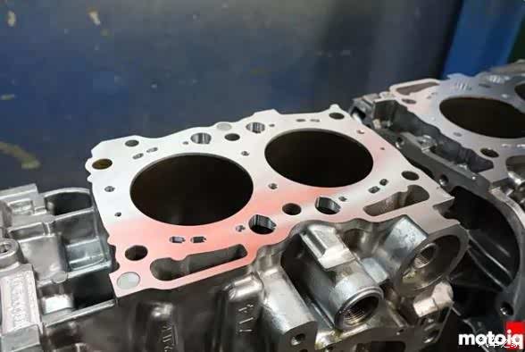

接下来做的事情就是加工气缸平面,做到光滑无比,这样气密性才是最佳的

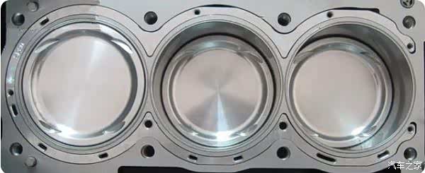

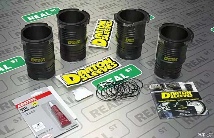

科普时间:darton缸套
darton缸套也叫湿式缸套,加工的时候要把原有缸体全部铣掉,下一个球墨铸铁的缸套进去,优点是强度极高,1000hp没问题
这个是思域的dfarton缸套,国外加工,有考虑冷却液导流板的替代,好评

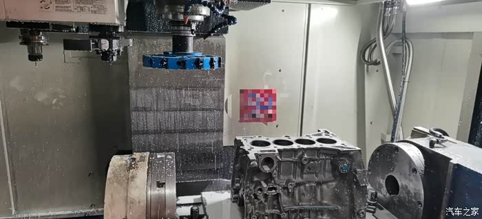

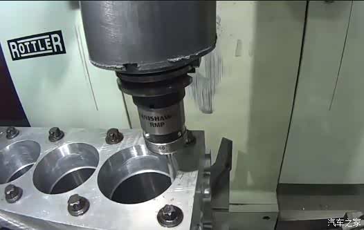

简单说说darton的加工,第一步铣掉原厂缸体
完全铣掉
第二步,铣台阶

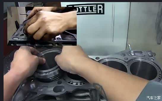

第三步,下套

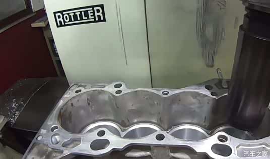

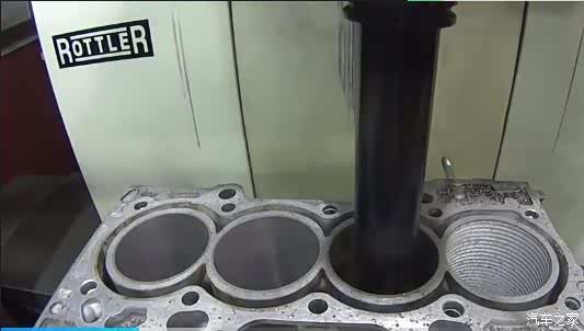

第四步,安装扭力盘,镗缸
第五步,加工气缸平面
darton既然强度如此之高,那么为什么不用呢,原因就是下沉问题,时间久了以后,缸套无法避免都会下沉,用darton就要做好2年左右铣一次平面的准备,太麻烦,所以没有用这个方案

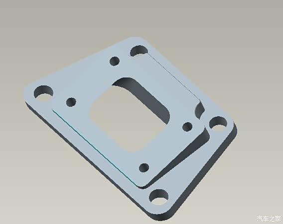

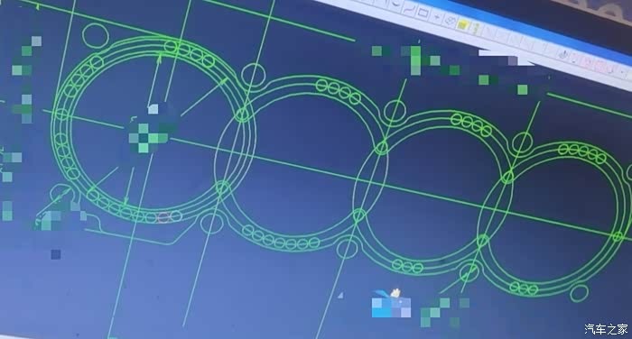

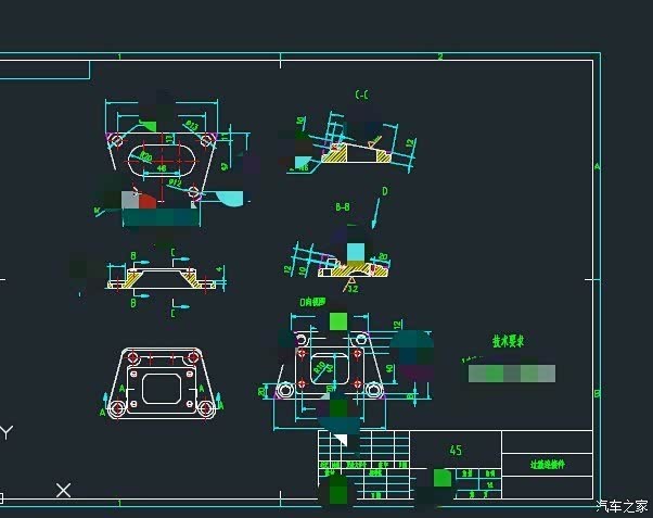

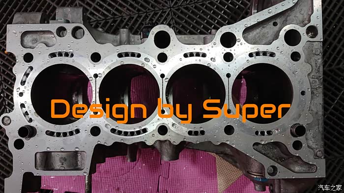

综合考虑以后,决定做封闭水道处理,国内没有任何先例,于是独立设计,必须考虑到散热,强度等等,水孔怎么开,冷却液如何导流,水道环多厚,这个都是要考虑的,简单介绍下

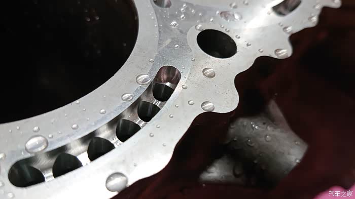

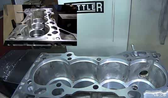

封闭水道是CNC加工,第一步自然是设计图纸

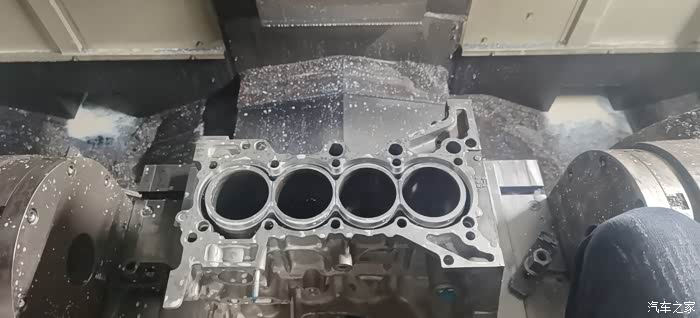

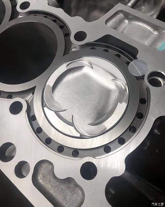

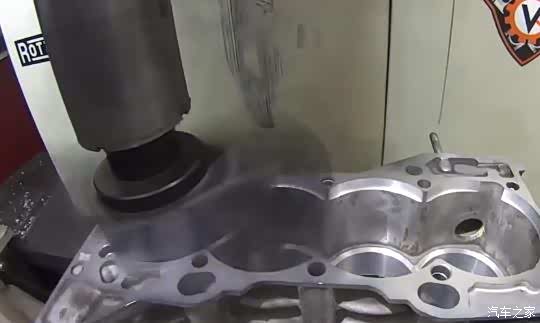

第二步,加工水道槽

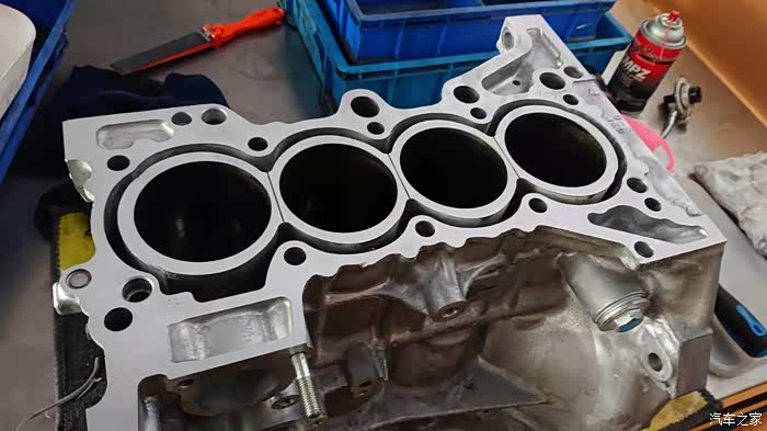

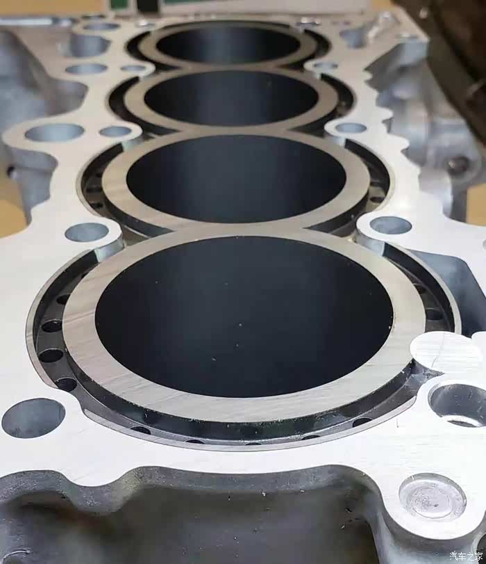

第三步,下套,铣气缸平面

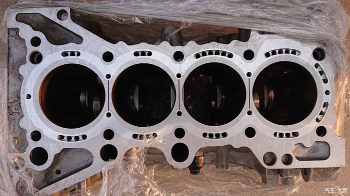

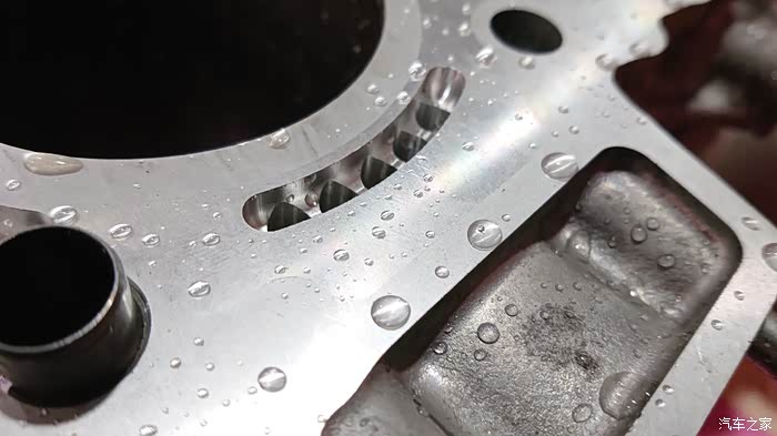

第四部,收货,是不是看起来脏脏的,洗干净就行了
第五步,洗干净,这次你们觉得如何

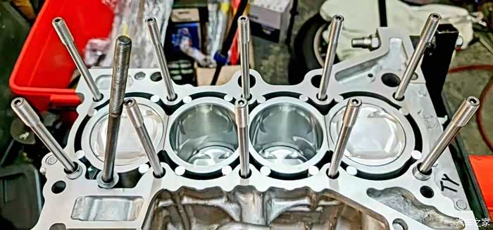

重组发动机
此处省略1W字,看我的另一篇帖子吧

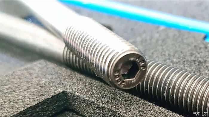

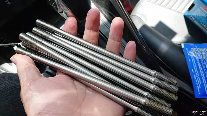

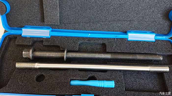

ARP缸盖螺丝,原厂螺丝在长时间使用后会变形,这个缸盖螺丝是650匹必备

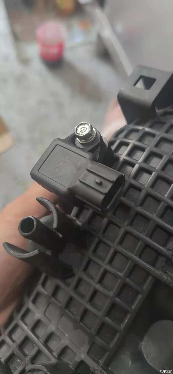

4bar涡轮压力传感器,突破2.2bar屏障,原厂传感器只能2。2bar,测试了很多个4bar,终于找到能用的

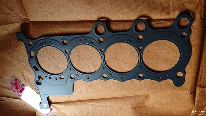

强化缸垫
