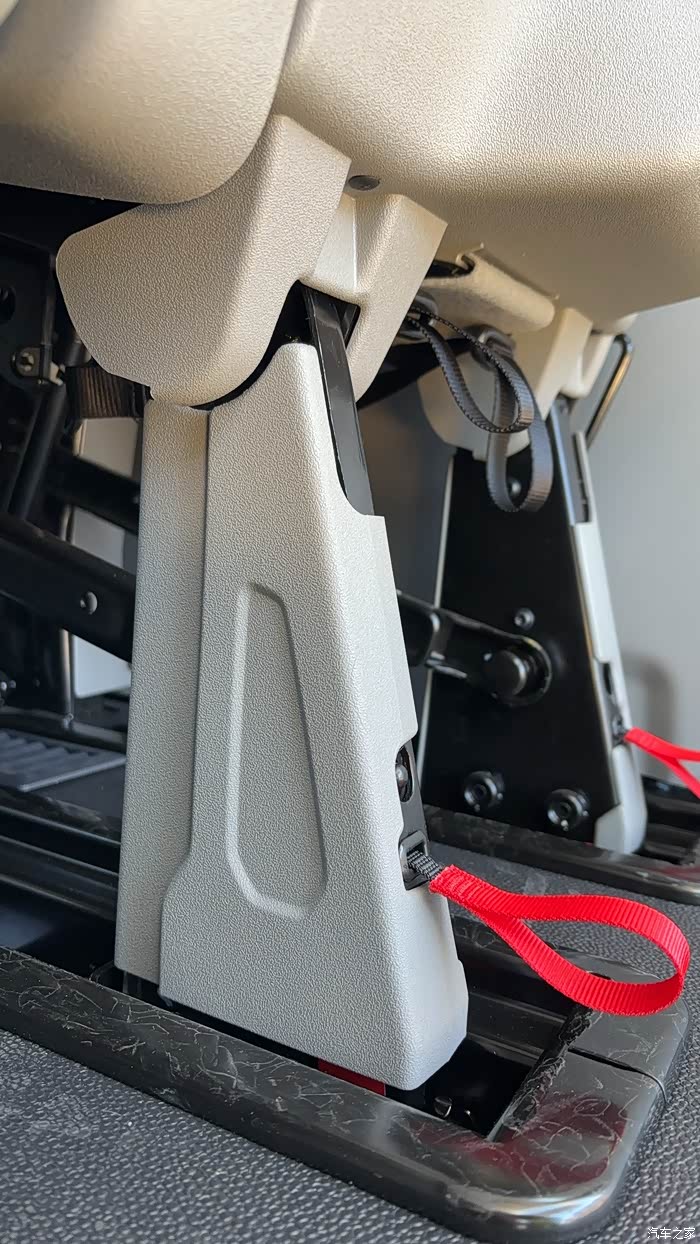

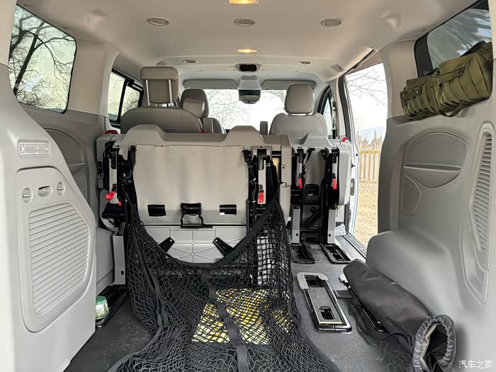

新全顺223布局的7座商旅版后面两排座椅出场设置是第三排的2+1座椅可以折叠和快拆,但是第二排1+1座椅出场设置是不能折叠和快拆。在等待车子期间反复刷抖音看各地经销商介绍同款车,然后我就注意到一个细节,第二三排1+1座椅和第三排的单座椅几乎一模一样,所以我也产生了是否第二排座椅也能快拆折叠的可能的想法。
在抖音上找到了第二排座椅折叠的方法。但是因为还没验车,所以没有敢继续我的改造

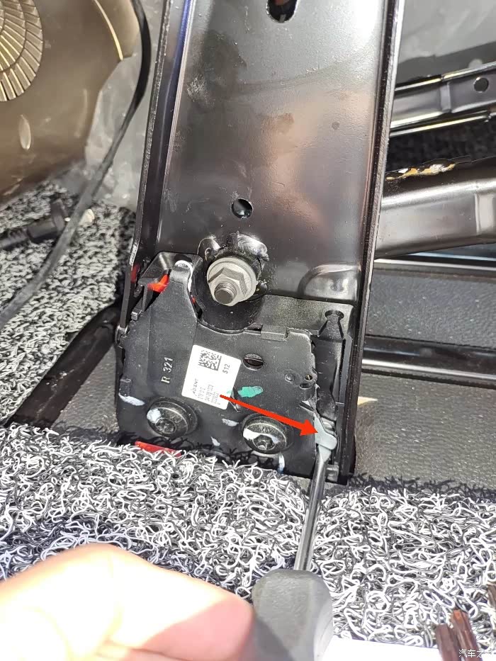

原厂出场厂的第二排座椅后腿罩子把快拆口盖住了。需要通过梅花扳手拆掉后,里面的快拆锁就暴露出来了
由于一直找不到快拆锁的配件购买,正好第三排单个座椅用途不大
所以验完车上牌回家当天我就迫不及待先把第三排单个座椅搬回家拆下了里面的快拆锁打算先换到第二排座椅上使用。
这个快拆锁通过4S店、淘宝、官方指定修理厂都买不到,非常麻烦。而原厂出来的座椅腿其实就是快拆锁,但是把快拆拉绳拆了或者剪断了没法用。
目前我是在淘宝找到一家商家有这个拉绳,打算买几个然后安上。
这车买来就打算作为旅行床车。我的个子190,所以铺床如果不拆掉第二排都不够长。这也是为什么我执着一定想办法能把第二排座椅改成快拆。
第二排座椅竖起来的效果

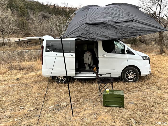

对我来说,这就是喜提了一台全国的一室一厅

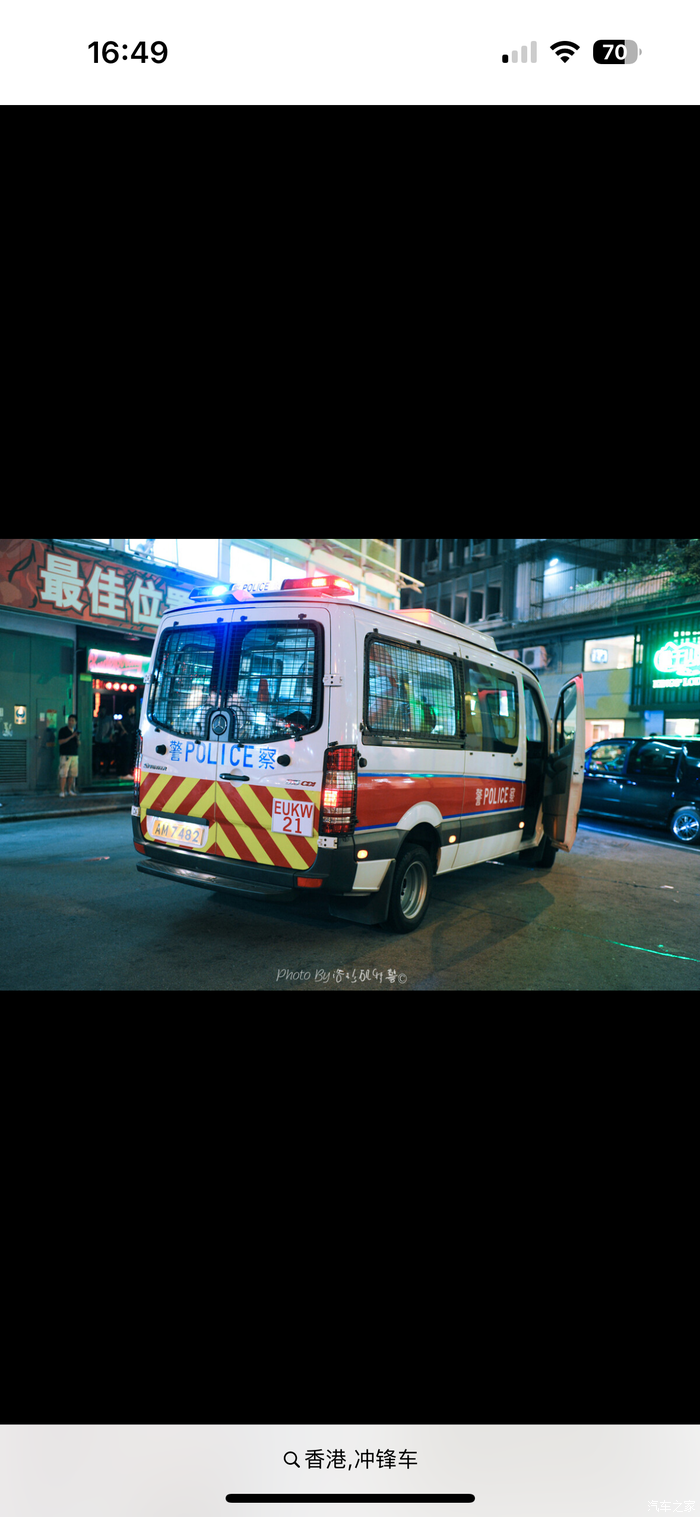

车子尾部涂装参考香港特区警察的冲锋车“我支持香港警察”
